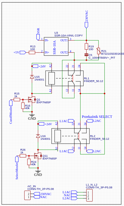

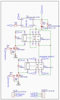

    Gaszenie łuku na przekaźniku.
    Układ odpowiada za przełączanie 230V przy obciążeniu indukcyjnym. Zasilany jest napęd 270W o bardzo niskiej sprawności.
    Schemat elektryczny z układem przekaźników i elementami tłumienia łuku.
    Źle rozmieściłem gaszenie mojego układu na schemacie. Efektem jest pojawianie się łuku na przekaźniku RL1 i jego stykach 21-24 11-14.
    Natychmiast skleiło mi przekaźnik.

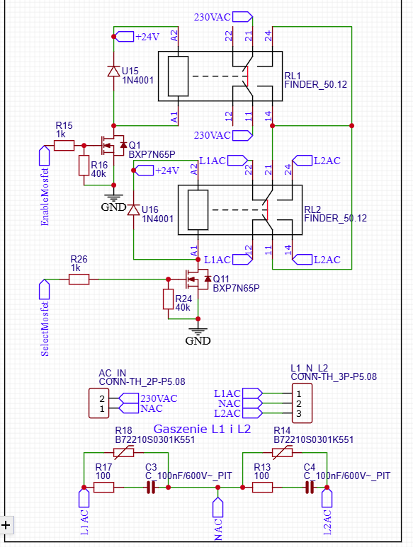

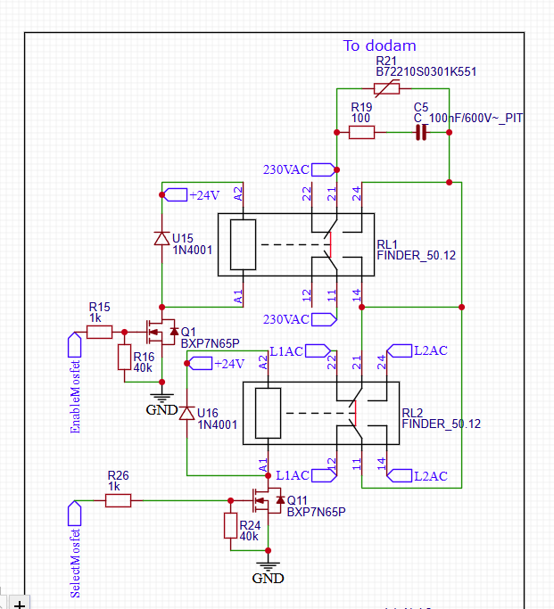

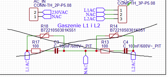

    W tym miejscu dodam gaszenie układem RC z warystorem
    Schemat układu z przekaźnikami RL1 i RL2 oraz elementami RC.
    ale
    Czy w takim przypadku mogę wywalić R13, R14, R17, C3 i C4? Elementy te należą do dwóch układów RC na dole.
    Schemat elektryczny układu gaszenia łuku dla przekaźników.
    Czy układ potrzebuje tego gaszenia?
    Silnik staje natychmiast, po rozłączeniu 230V układ RC jest wpięty równolegle do uzwojeń silnika. W momencie rozłączenia 230, układ przejmuje skok napięcia z uzwojeń, ale czy to w ogóle potrzebne w tym przypadku?
    Przełączenie obrotów z lewych na prawe odbywa się poprzez rozłączenie RL1, odczekanie do zatrzymania napędu a następnie przełączenie przekaźnika RL2 i ponowne uruchomienie RL1.
    Wywalić czy nie wywalić?

    Ciężko mi się na to patrzy, ale jeśli RL1 zawsze przełącza pierwszy (tzn pod obciążeniem) to wystarczy na nim.
    Jak masz tam silnik 1 fazowy, to pewnie ma kondensator, zastanów się czy one się sklejają od przepięć indukowanych przy wyłączaniu, czy od prądu ładowania kondensatora silnika przy włączaniu?
    Masz oscyloskop? Jak tak, to sprawdź działanie swojego gasika.
    Ja kiedyś dobierałem gasiki do cewek styczników (znacznie mniejsza moc, a zatem i prąd, rzędu 5W) i żeby ładnie działało miałem kondensator rzędu 680nF i mniejszy opornik. Przy czym ja bardziej musiałem pozbyć się zakłóceń niż sklejania styków - było to w baterii kompensacji, gdzie sterownik nie był przystosowany przez fabrykę do sterowania styczników :D i się resetował co któreś przełączenie.
    ps. zwróciłeś uwagę czy twoje przekaźniki mają odpowiedni prąd w klasie AC-3 ?

    Tak. Będę musiał uświadomić użytkowników, że mają zawsze zatrzymać silnik, zanim rozpoczną jazdę w drugim kierunku.
    Na ten moment pójdę bezpieczną ścieżką. Zamodelowałem płytę i jakoś zmieściłem trzeci gasik RC. Niestety sondy do oscyloskopu mam tylko 100x i boję się, że rozwalę oscyloskop. (dodam do koszyka sondę 1000x)
    Napędzam tym silnik od rolety somfy 270W. Nie posiada on na wierzchu kondensatora, więc nie mam jak sprawdzić co ma w środku. Posiada 4 przewody --> L1A L1B N oraz Ochronny.
    Przekaźniki chyba mają wystarczającą obciążalność. Mają rating na 16A więc powinny dać radę, o ile będą miały poprawne gaszenie.
    Sterownik mam zasilany przez transformator i kilka filtrów więc dzięki pojemności powinienem uniknąć zakłóceń z napędu.
    Dzięki za sugestię, zapytam się "Czatu" czy przypadkiem nie dobrałem za dużego rezystora do gaszenia na stykach przekaźnika co się sklejał.

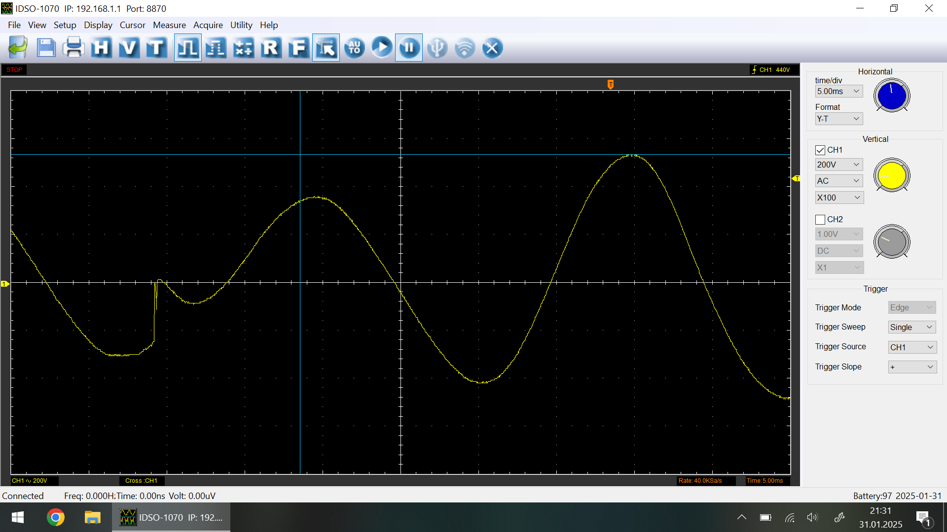

    Zrobiłem badanie oscyloskopem IDSO 1070. Sonda 1:100. Oscyloskop akumulatorowy.
    Widok ekranu oscyloskopu z przebiegiem sinusoidalnym
    Widok z załączania napędu rolety somfy.
    Co widzę: Widać moment uruchamiania. Dochodzi do rozpoczęcia obrotów na napędzie i w ciągu 20mS napięcie 230VAC ulega ustablizowaniu.
    Widok z oscyloskopu podczas badania napędu rolety
    Widok z wyłączania napędu somfy
    Niestety, nie udało mi się zrobić tego pomiaru z mniejszą jednostką czasu. Niestety, nic nie widać. Mogę spekulować, że warystor rozprasza część ładunku i te 300V to własnie ten łuk elektryczny.

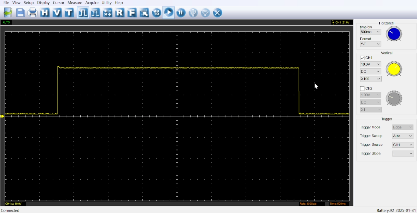

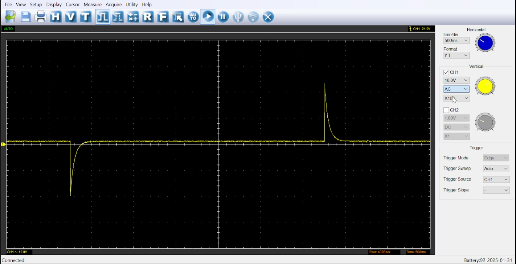

    Wykres oscyloskopu z sygnałem napięcia cewki przy AC Coupling
    Widok gaszenia cewki 24V przy użyciu diody prostowniczej przy ustawionym AC Coupling
    Zrzut ekranu oscyloskopu z przebiegiem sygnału elektrycznego.
    Widok gaszenia cewki 24V przy użyciu diody prostowniczej przy ustawionym DC Cupling
    Wniosek: Deaktywacja cewki przebiega bez znacznych skoków napięcia.
    Wniosek... kurde, myślałem że będę w stanie coś z tego wywnioskować...

    Umknęły mi twoje oscylogramy. Nie wiem w końcu z czym walczysz, czy z przepięciami cewki przekaźnika 24V czy też silnika 230V.
    Jak chcesz złapać przepięcia, to albo dajesz tryb single i ustawiasz poziom (trigger) powyżej normalnego napięcia, albo wykorzystujesz drugie styki przekaźnika, dajesz tam bateryjkę i wyzwalasz drugim kanałem lub zewnętrznym wejściem wyzwalającym.
    Przekaźnik raczej sklejają się na załączeniu, na wyłączeniu wypalają :)
    Weź sobie wsadź szeregowo z silnikiem opornik (0.1-1om) 5W i zmierz prąd rozruchu (oscyloskopem), to może Ci dać do myślenia.
    Na twoim pomiarze cewki wszystko wygląda ok, że dioda działa.

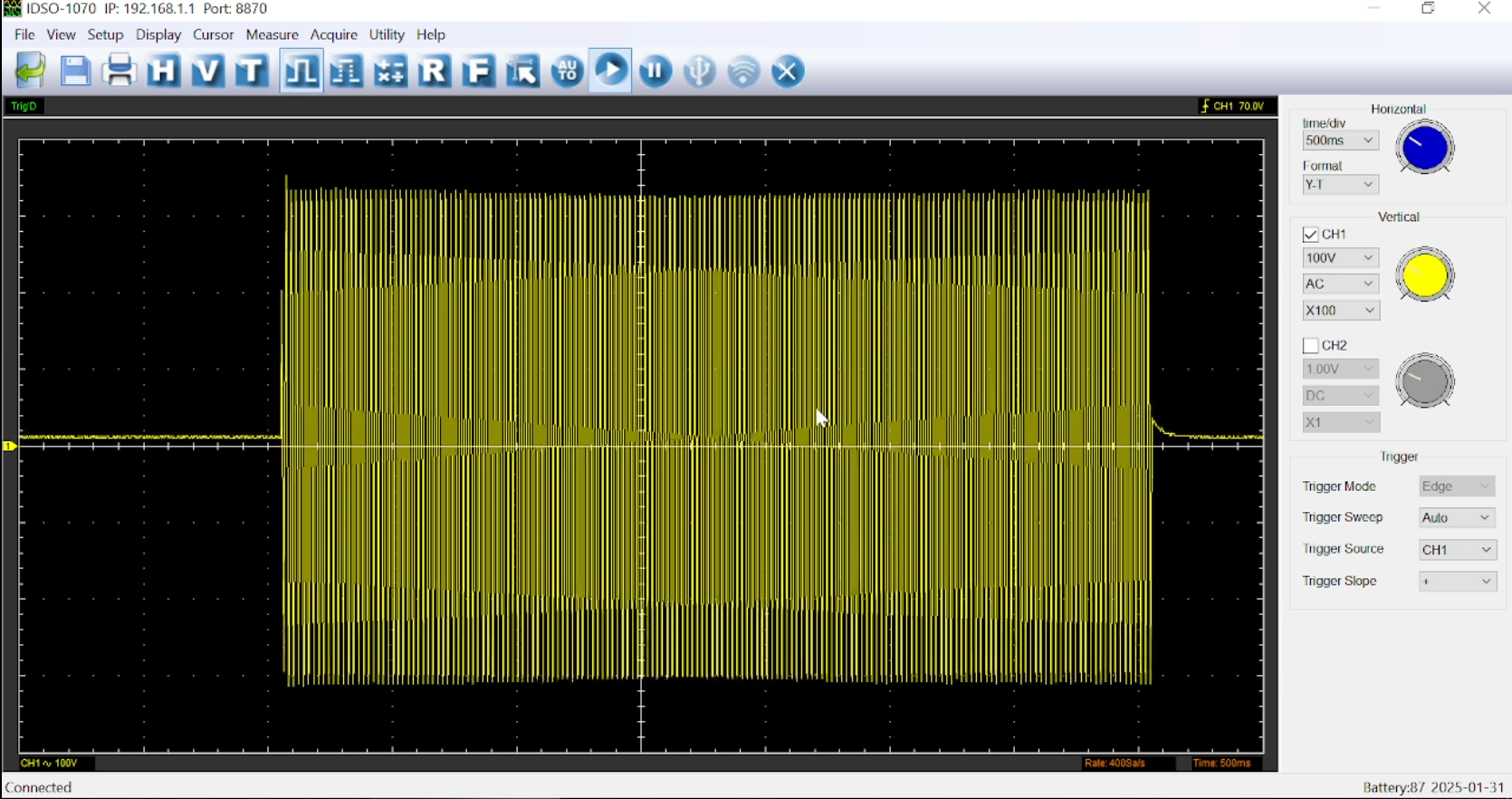

    Jak dla mnie to widać tu przebieg rezonansowy między pojemnością gasika a indukcyjnością odbiornika.
    Warystor równiutko przycina amplitudę. Gdybyś powtórzył pomiar z większą pojemnością to częstotliwość rezonansu by się zmniejszyła a przebieg stałby się "rzadszy". Zwiększenie rezystancji gasika powinno w teorii przyspieszyć zanik drgań.

    @czesiu to jest 500ms/działkę moim zdaniem zwykła sieć. Jakby warystor przycinał to drgania byłyby wygasające, w sumie nawet jakby nie przycinał to by wygasały.

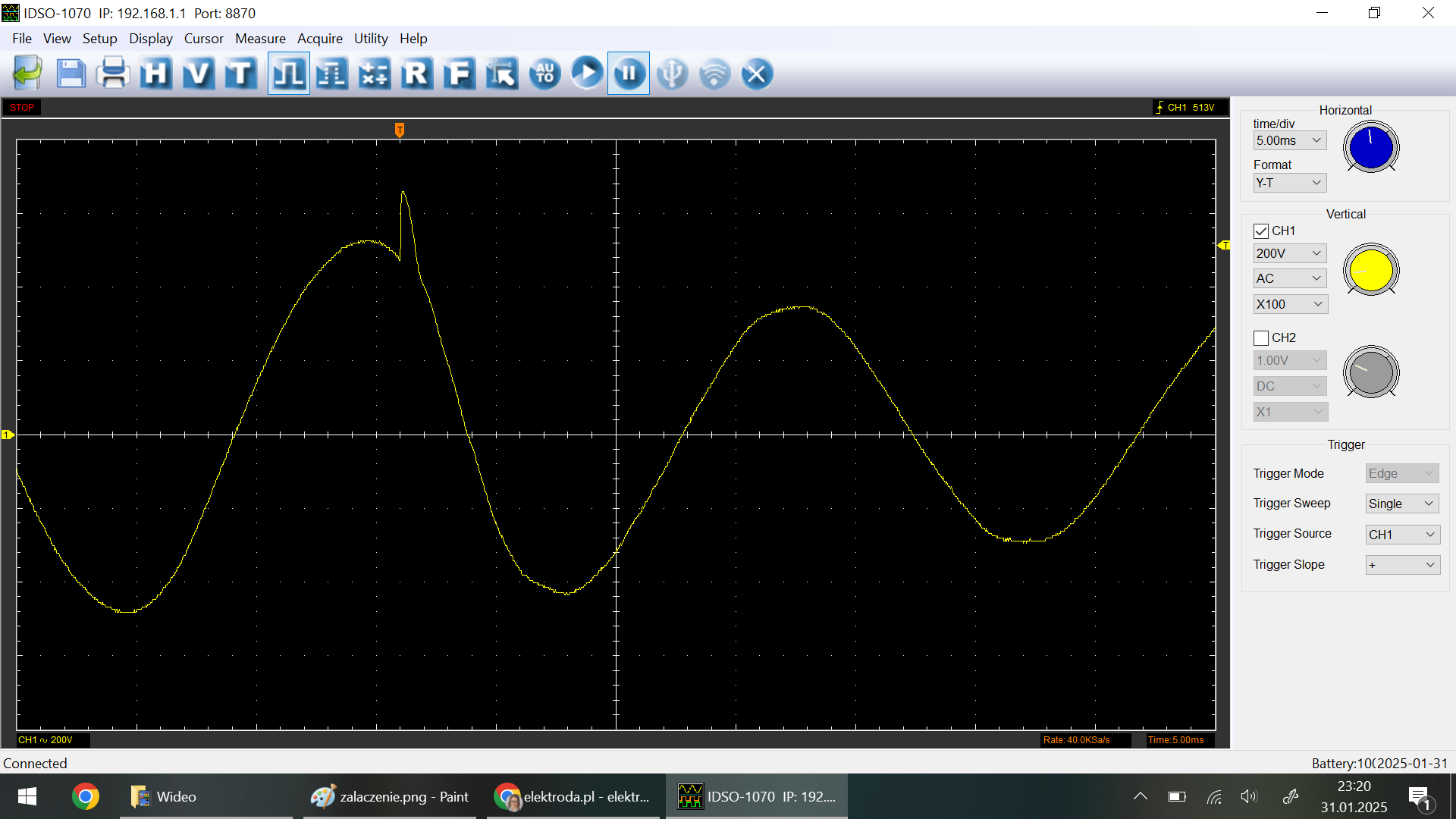

    Tak. Strona cewki 24VDC jest gaszona bardzo ładnie. Został problem od strony 230VAC i załączania silnika.
    Tak. To jest częstotliwość sieciowa. Oscyloskop Hantek robi zwiechę więc musiałem przejść na wyższą działkę. Na oscylogramie widać przebieg napięcia 325V i -325V. Czyli 230VAC skutecznego. 50Hz.
    Widać iskrę podczas załączania i wyłączania T_T
    Podejrzewam, że to jest iskra o amplitudzie 340V którą widać na tym gęstym oscylogramie podczas załączania.
    Podczas wyłączania nie widać na oscylogramie szpilki podczas wyłączania, więc musi się kryć gdzieś indziej.
    Zrobię tak: Jako że to 2A to dodam przed przekaźniki triak i niech on się rozwala. To musi wytrzymać 5 lat.
    Bo to jest krótki* impuls, nie można go szukać na ustawieniu 500ms. Trzeba ustawić czasy rzędu 1ms lub jej ułamka i ogarnąć wyzwalanie jak opisałem.
    *no chyba że masz bardzo duże RC przypięte, to wtedy jest rozciągnięty w czasie i łagodny. Ale i tak na właściwym oscylogramie powinno być to widać, u Ciebie niestety nic nie widać.

    Przekaźniki i indukcyjne obciążenie to proszenie się o kłopoty, dawno temu wymyślono styczniki które rozwiązują twój problem.
  • #14 21419104
    polaski

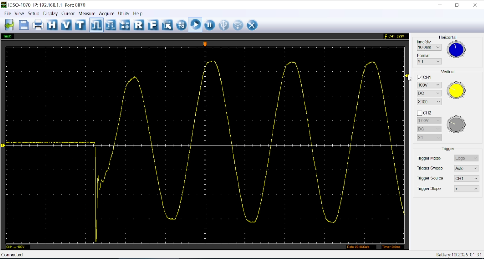

    Stan początkowy:
    Optotriak steruje triakiem. Jest wyłączony
    Przekaźnik Enable jest wyłączony.
    Przekaźnik Select jest wyłączony.
    Jazda w prawo:
    1. Załącz przekaźnik Enable.
    2. Załącz triak
    Zatrzymanie:
    1. Rozłącz triak
    2. Rozłącz enable
    Jazda w lewo.
    2. Załącz select
    3. Załącz triak
    Triak z wbudowanym snubberem i zero crosing.
    Cały ten układ ma i tak ESP32 więc będę sobie wystawiał jakiś PWM na ten optotirak i zobaczymy co wybuchnie.
    Machnę te oscylogramy ponownie. Może uda mi się złapać te szpilki.

    Oscylogram przedstawiający załączenie silnika z widocznym gwałtownym spadkiem napięcia.
    Na oscylogramie złapałem załączenie silnika. Widać gwałtowny spadek. To jest nasz piorun.
    To w sumie bez PWM. Samo załączanie od zera i tyle.
    Wywalę wszystkie gaszenia i zostawię tylko na triaku.
    Nie mogę użyć stycznika. Niema miejsca.
    Ty to mierzysz na silniku czy na zasilaniu przekaźnika, bo jakoś tak przed załączeniem też widać napięcie?
    ps. ja nie dawno też popełniłem ten błąd i użyłem przekaźników do wciągarek, właśnie takich przekaźników co mały 16A napisane, ale nie ze względu na oszczędzanie miejsca, tylko mi do hurtowni przywieźli nie to, co chciałem. No krótko pożyły :) Po wymienianie na styczniki działa długo.
    Tyle że ja miałem mocniejsze silniki, zdaje się jeden około 8A w stanie ustalonym, drugi ze 2A.

    No niestety, taki oscyloskop :|... podczas ładowania wpycha na pomiar to co dostaje z ładowarki i mnoży razy mnożnik sondy. "Podłączyłem pod ładowanie i wykonałem pomiar... i wyszedł z bełkotem"
    Pomiar wykonany na nodze przekaźnika od strony silnika. Przekaźnik jednodrogowy.
    Ekran oscyloskopu z falu wykresu sinusoidalnego.
    Załączenie
    Widok sygnału na oscyloskopie cyfrowym modelu IDSO-1070, pokazujący przebieg napięcia dochodzącego do 700V.
    Rozłączenie
    Widać że podczas rozłączenia dochodzi do tych 700V

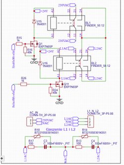

    Tu nowy schemat xD.
    Schemat elektryczny z elementami takimi jak SSR, przekaźniki i diody.
    I niech się dzieje. Zostawię te gaszenie, mimo że jest załączanie w zerze... "będzie, gaszenie dla klienta? będzie. będzie brak upływu? będzie"[/quote]
