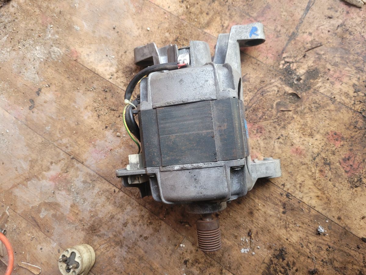

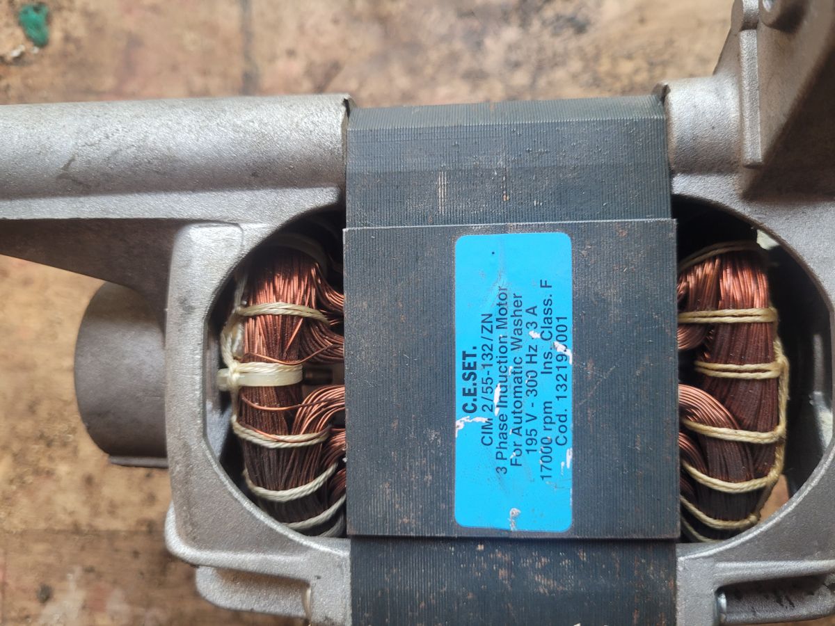

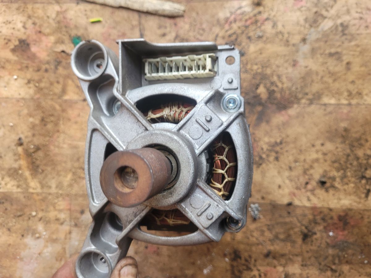

✨ Dyskusja dotyczy podłączenia silnika z pralki, który posiada 6 kabli, w tym uziemienie, oraz jest oznaczony jako "CIM" (Controlled Induction Motor). Silnik jest trójfazowy indukcyjny, pracujący z napięciem międzyfazowym 195V i częstotliwością do 310Hz, osiągający prędkość do 17 000 obr./min. Wskazano, że do poprawnej pracy wymaga dedykowanego falownika, którego koszt to około 400 zł. Silnik nie posiada szczotek ani magnesów trwałych, co wyklucza typowe silniki BLDC. Podłączenie bezpośrednio do sieci jednofazowej jest niemożliwe bez odpowiedniego autotransformatora i kondensatora rozruchowego, a także przeliczenia napięcia i częstotliwości. Dyskusja podkreśla obecność czujnika prędkości obrotowej, a nie czujnika temperatury, oraz zwraca uwagę na nietypowe parametry silnika, rzadko spotykane w pralkach. Brak jest jednoznacznego schematu podłączenia, a temat pozostaje nierozwiązany.
