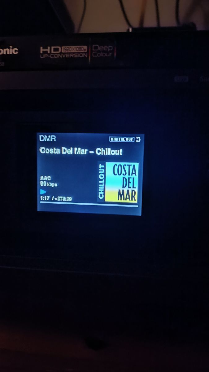

    jimek70 napisał:
    >>21409522 super rozwiązanie u mnie już działa 👍😁
    Wyświetlacz urządzenia audio z informacją o odtwarzanej muzyce Costa Del Mar - Chillout.
    Możesz załączyć plik z którego odtwarzasz radio ze zdjęcia? U mnie na N50 nie wyświetla się grafika z żadnego radia i chciałem podejrzeć ten plik.
    A może jest inny sposób na grafikę?

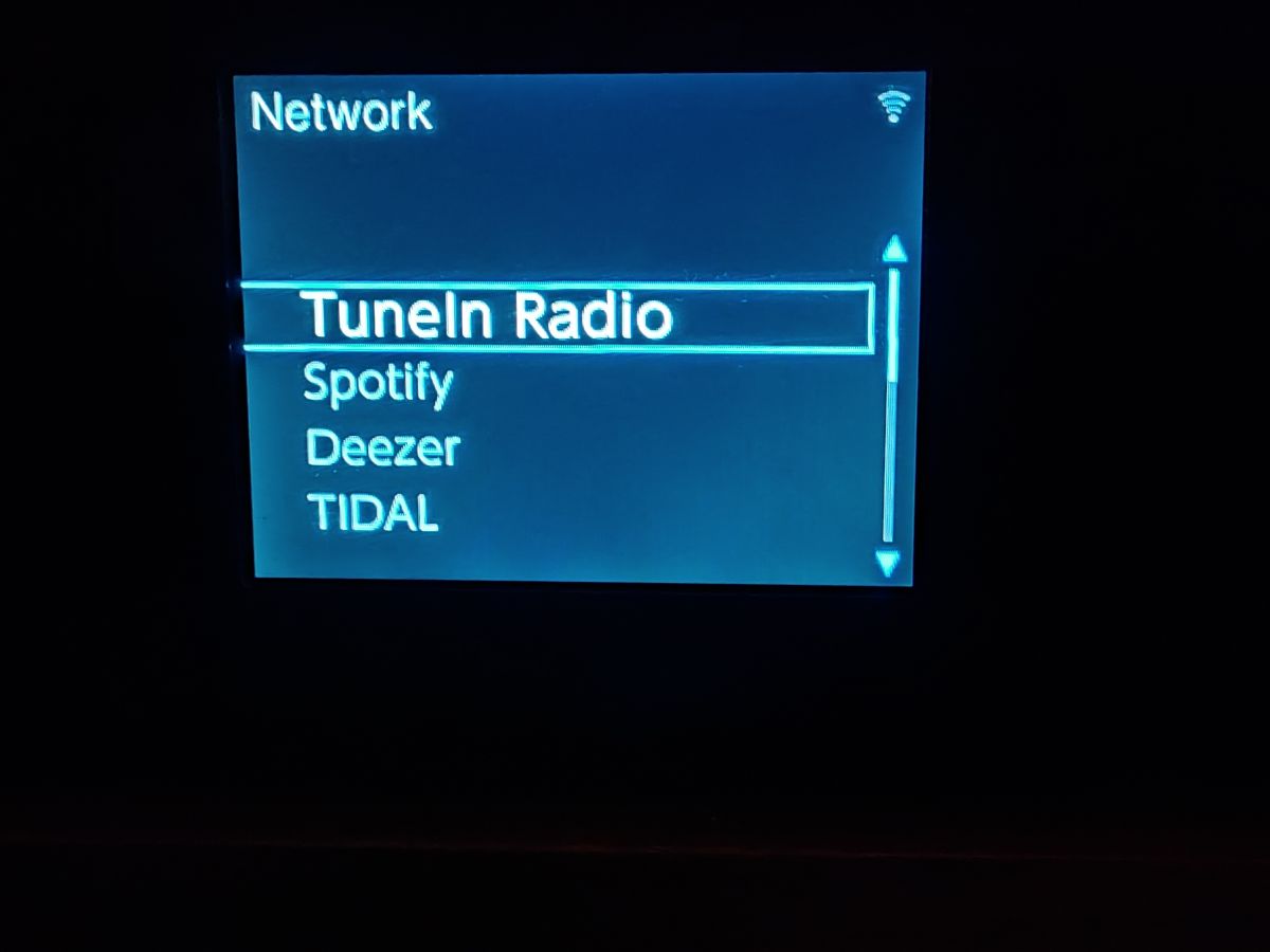

    amrowek
    Posty: 239
    Ocena: 10
    a tak to wygląda na Pionku N30AE
    Ekran Pioneer N30AE pokazujący listę aplikacji sieciowych, w tym TuneIn Radio, Spotify, Deezer i TIDAL.

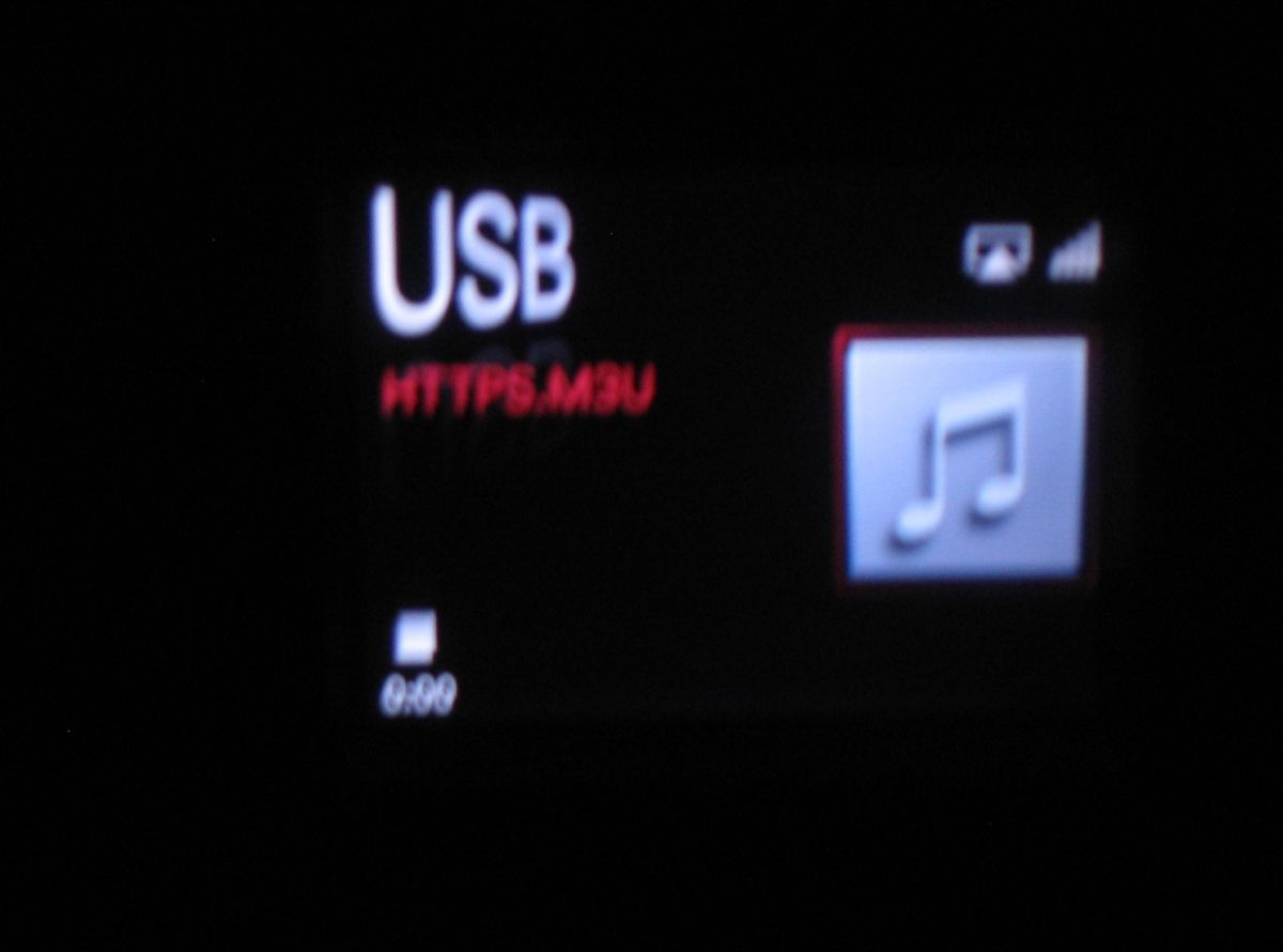

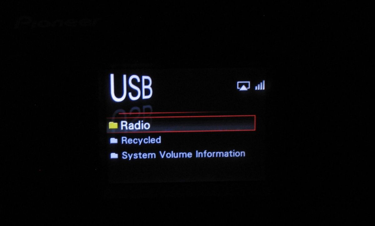

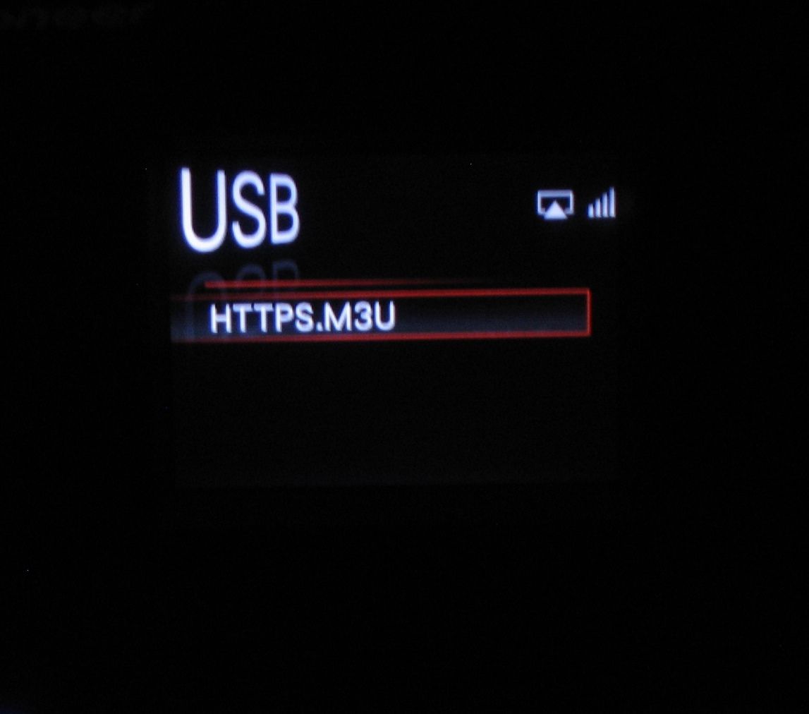

    Witam wszystkich, od kilku dni śledzę Wasze starania przywrócenia do życia sprzętu Pioneer, niestety na mojej wieży X-SMC5 nie działają żadne linki z USB, które tu zamieściliście. System nie widzi plików z folderu, pokazuje po otwarciu folderu z pena: HTTPS.M3U i symbol nutki. Następnie po kliknięciu ENTER pojawia się komunikat URL NOT FOUND - SERVER ERROR. Czy ktoś z Was ma ten sam problem lub sprzęt? Wieża jest z 2013 roku i służy tylko jako radio internetowe. Ogólnie połączenie z routerem jest OK, zasięg 100%.

    Pokaż co masz w tym pliku https. bo sama nazwa wskazuje na to, że nie czytasz w ogóle tego co jest zawarte pewnie w temacie i wielu innych odnośnie linków.

    Wyświetlacz z listą folderów na urządzeniu USB w urządzeniu Pioneer, zaznaczony folder Radio.
    Wyświetlacz z napisem HTTPS.M3U w trybie odczytu USB.

    W folderze Radio mam linki streamów w formacie M3U pobrane i rozpakowane stąd (RNŚ, 357, Chillout), zamiast czytać pliki z folderu pokazuje HTTPS. M3U jako jeden plik, które komp widzi jako trzy linki stacji w formacie m3u.

    A spróbuj z plikami z rozszerzeniem pls.

    >>21414591 Próbowałem i to samo było, dziwne, że też HTTPS.M3U było mimo rozszerzenia pls.
