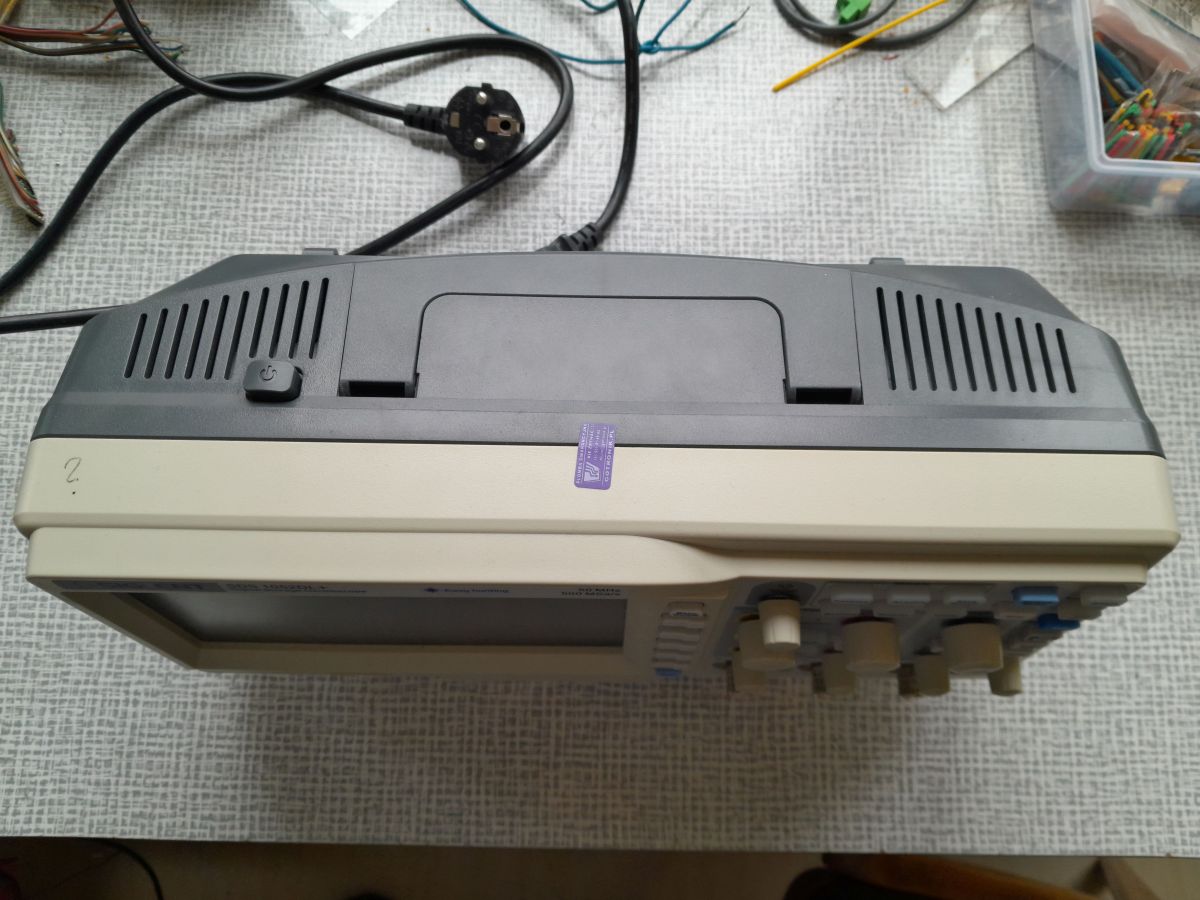

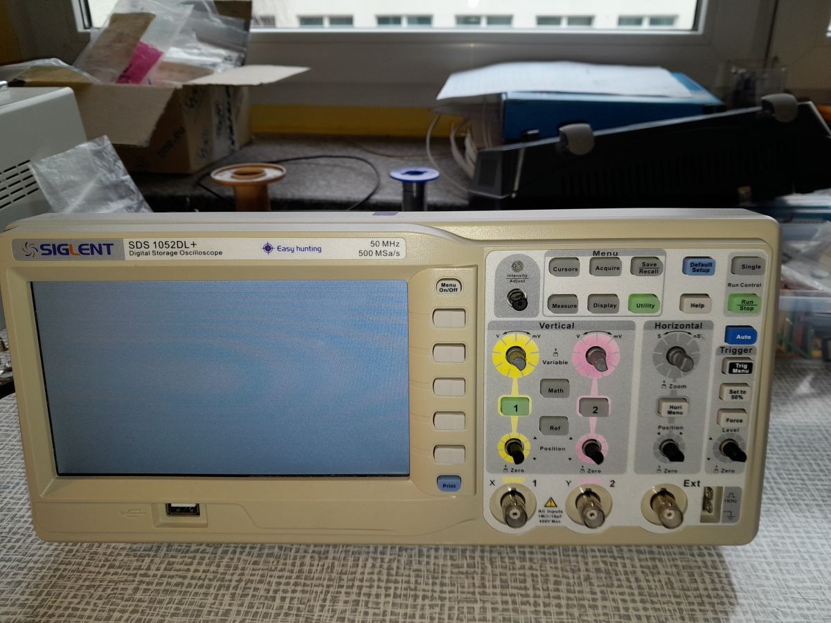

    Zdjęcia z zewnątrz:
    Oscyloskop Siglent SDS1052DL+ z podświetlonymi przyciskami i logo Siglent na ekranie.Widok zewnętrzny oscyloskopu Siglent SDS1052DL+.Tylna część oscyloskopu Siglent z etykietą informacyjnąWidok zewnętrzny oscyloskopu Siglent SDS1052DL+.

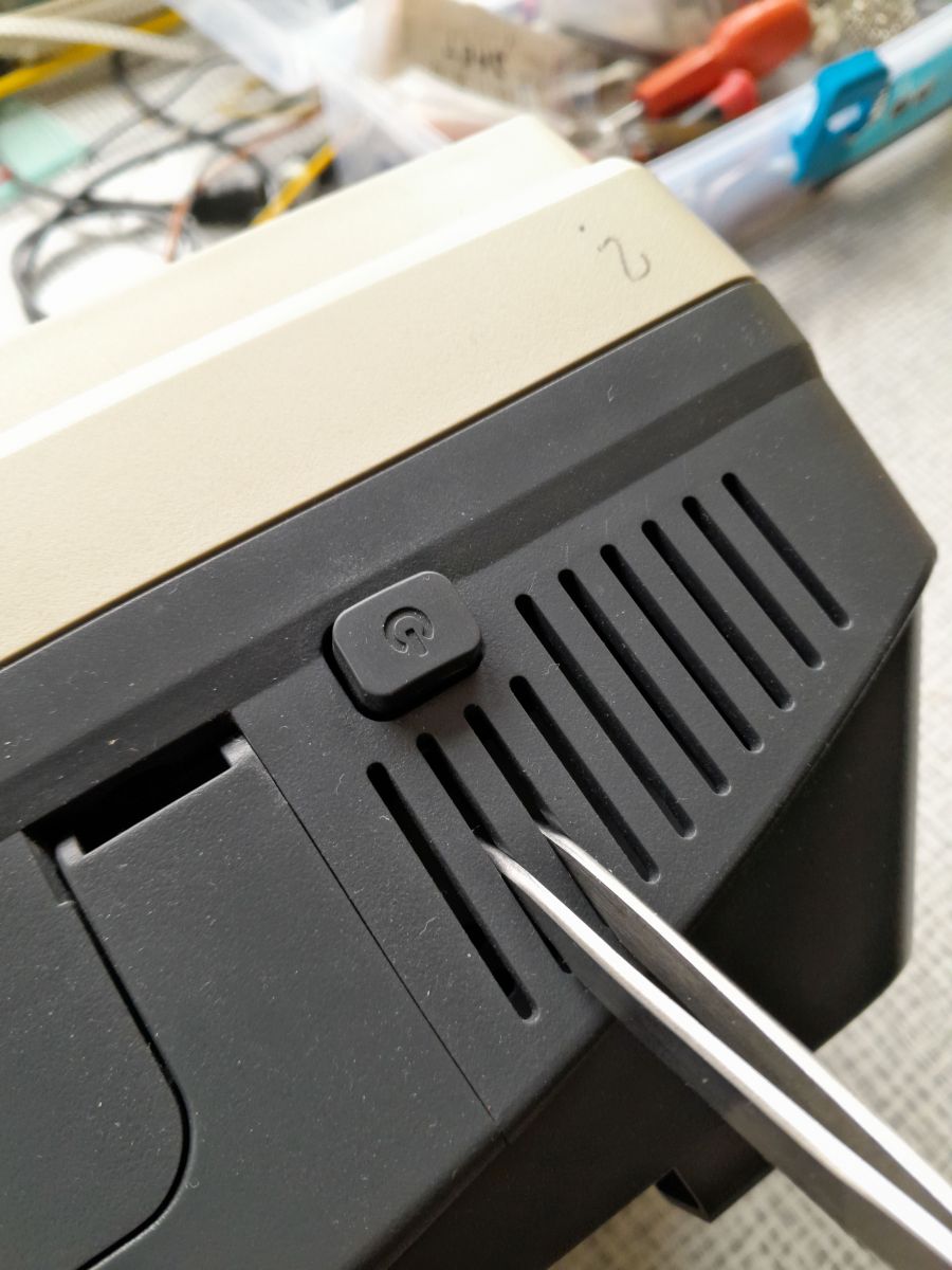

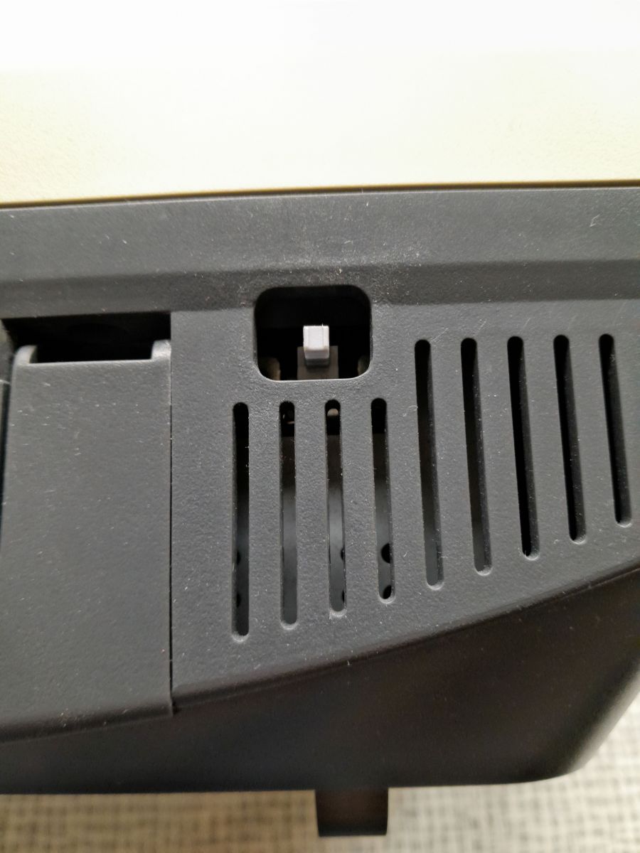

    Kolejno należy usunąć klawisz załączania oscyloskopu:
    Demontaż przycisku zasilania oscyloskopu Siglent Widok oscyloskopu Siglent SDS1052DL+ z perspektywy przycisku zasilania.

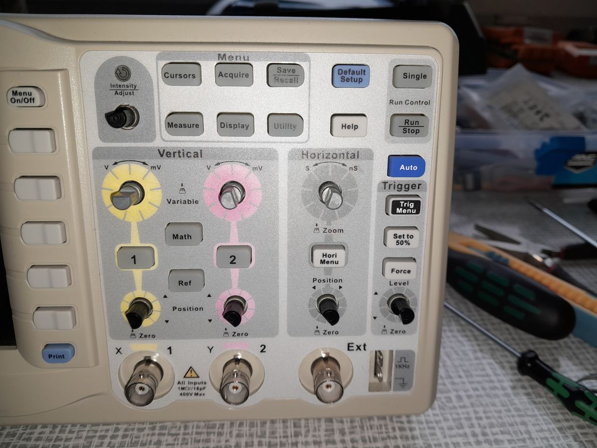

    Następnie na wszelki wypadek warto usunąć gałki, by się nie porysowały przy rozkręcaniu urządzenia:
    Panel przedni oscyloskopu Siglent SDS1052DL+ z widocznymi pokrętłami i przyciskami.

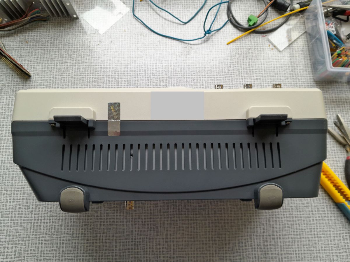

    Można teraz odkręcić cztery wkręty, by dostać się do wnętrza:
    Tylna część obudowy oscyloskopu Siglent SDS1052DL+ z widocznymi śrubami.

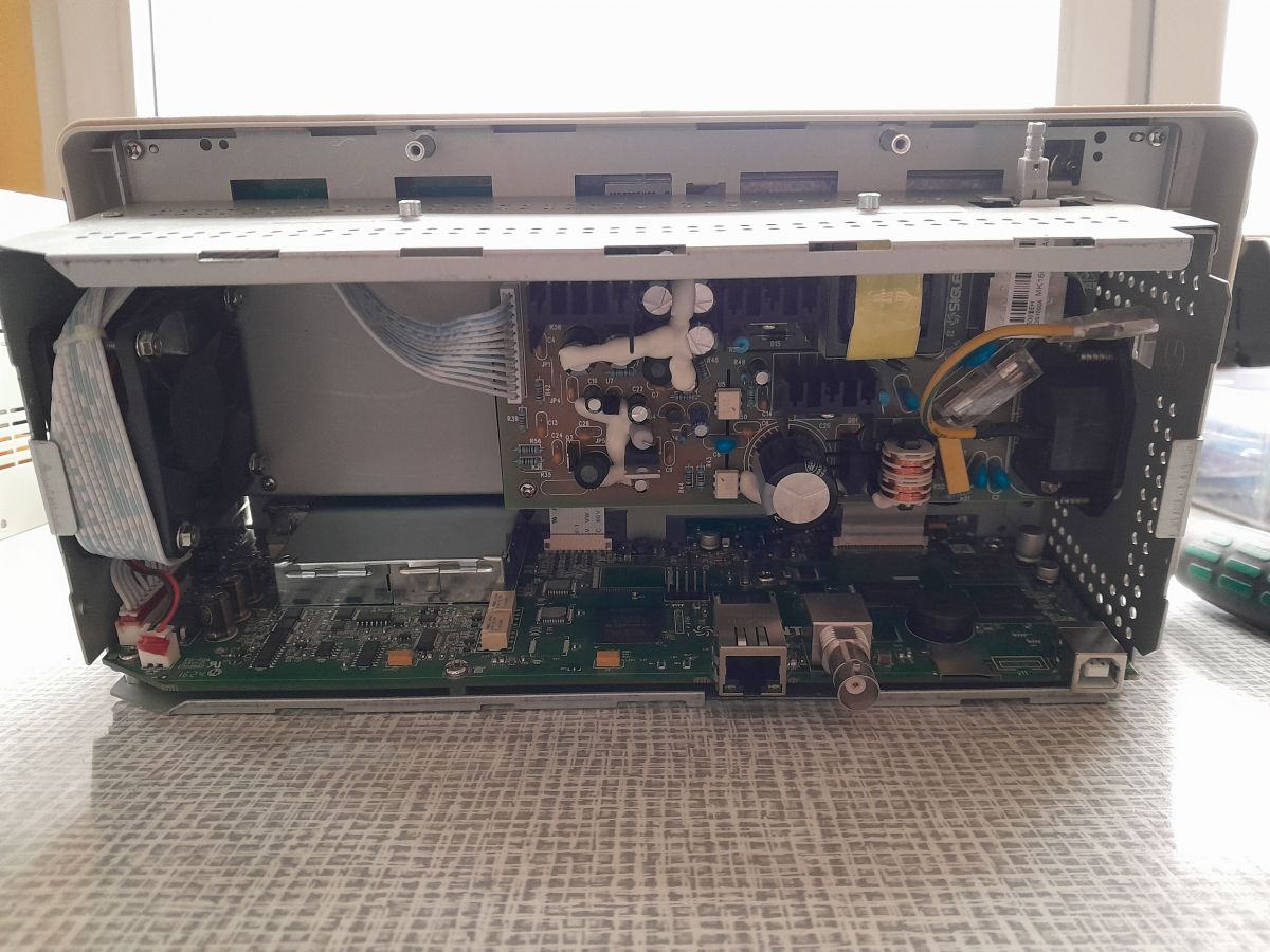

    Po zdjęciu części blach ekranujących:
    Wnętrze oscyloskopu Siglent SDS1052DL+ po zdjęciu obudowy. Wnętrze oscyloskopu Siglent SDS1052DL+ z odkrytą płytą główną i zasilaczem.

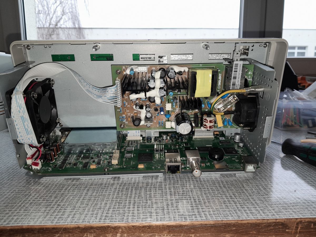

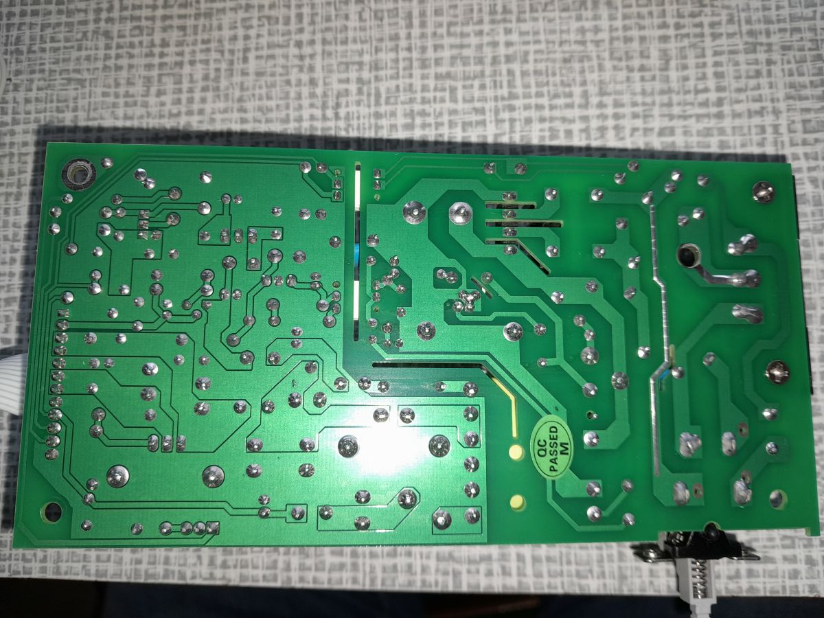

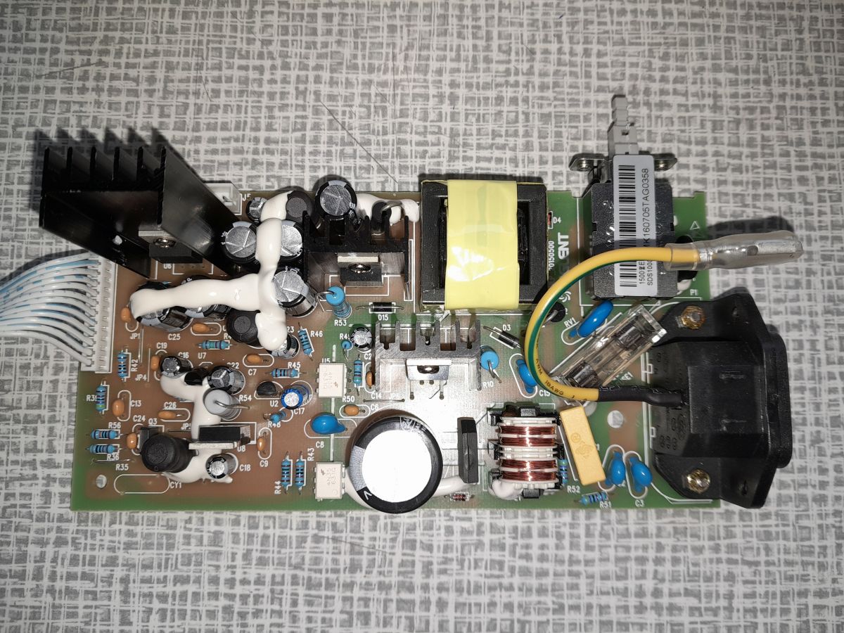

    W dalszej kolejności trzeba odłączyć i zdemontować płytę zasilacza:
    Płytka zasilania oscyloskopu Siglent SDS1052DL+ z widocznymi komponentami elektronicznymi. Płyta drukowana z widocznymi ścieżkami i lutowaniami.
    Jest to flyback na jakimś układzie serii TOP.

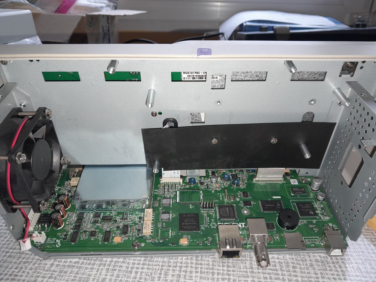

    Widać już nieco bardziej płytę główną:
    Wnętrze oscyloskopu Siglent SDS1052DL+ z widoczną płytą główną i wentylatorem.

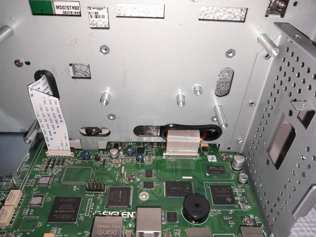

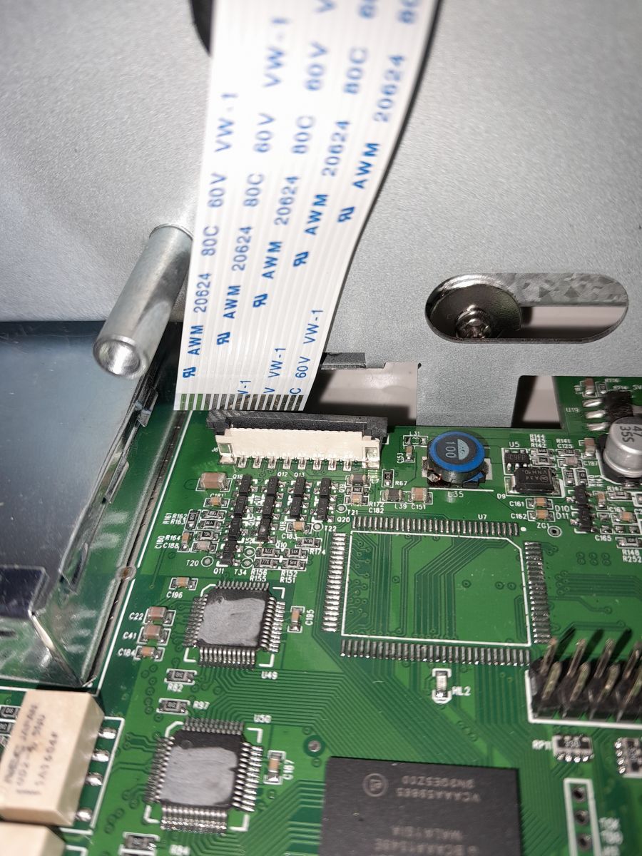

    Teraz trzeba odkręcić izolującą przekładkę, by dostać się do taśm klawiatury i wyświetlacza:
    Wnętrze oscyloskopu Siglent SDS1052DL+ z widoczną płytą główną i złączami.

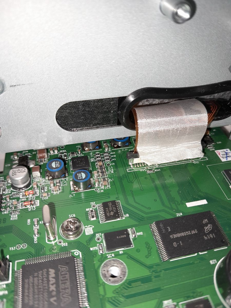

    W przypadku taśmy wyświetlacza należy wcześniej odkleić taśmę zabezpieczającą. Następnie trzeba to delikatnie rozłączyć:
    Złącze taśmy we wnętrzu oscyloskopu Siglent SDS1052DL+. Zbliżenie na płytę główną oscyloskopu Siglent SDS1052DL+. Wnętrze oscyloskopu Siglent SDS1052DL+ z widocznymi elementami elektronicznymi.

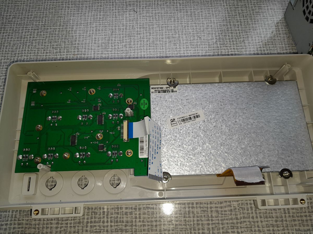

    Teraz kolej na odkręcenie panelu przedniego (znowu kilka wkrętów):
    Wnętrze otwartego oscyloskopu Siglent z widoczną płytką drukowaną.
    Widać tu trochę jakichś rejestrów.

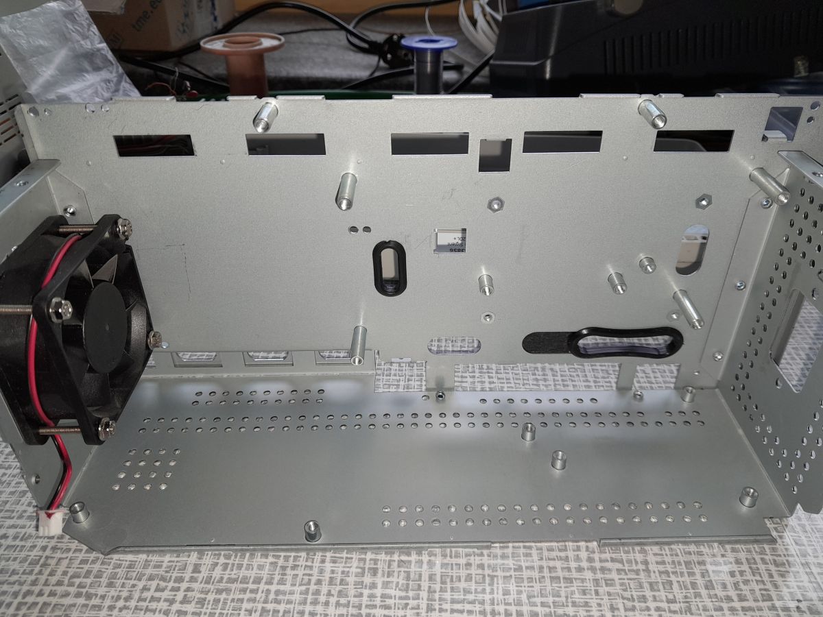

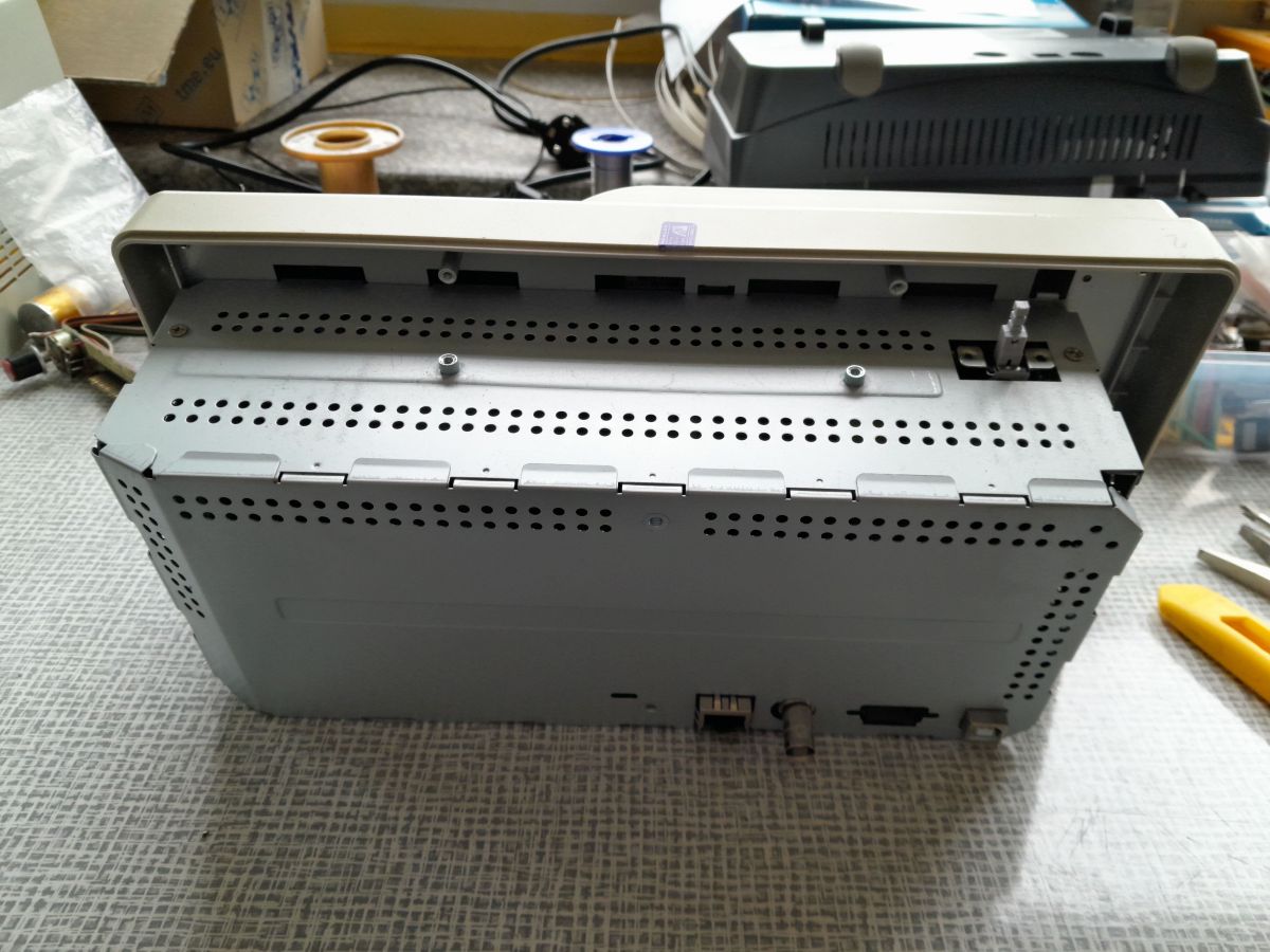

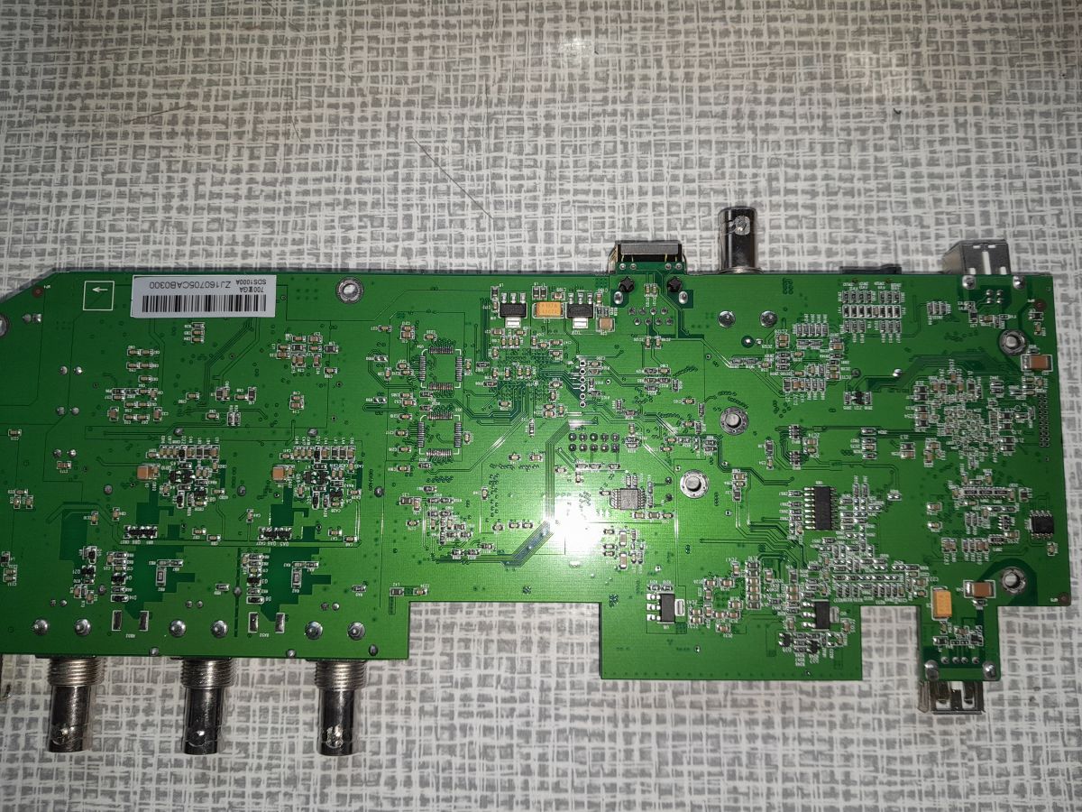

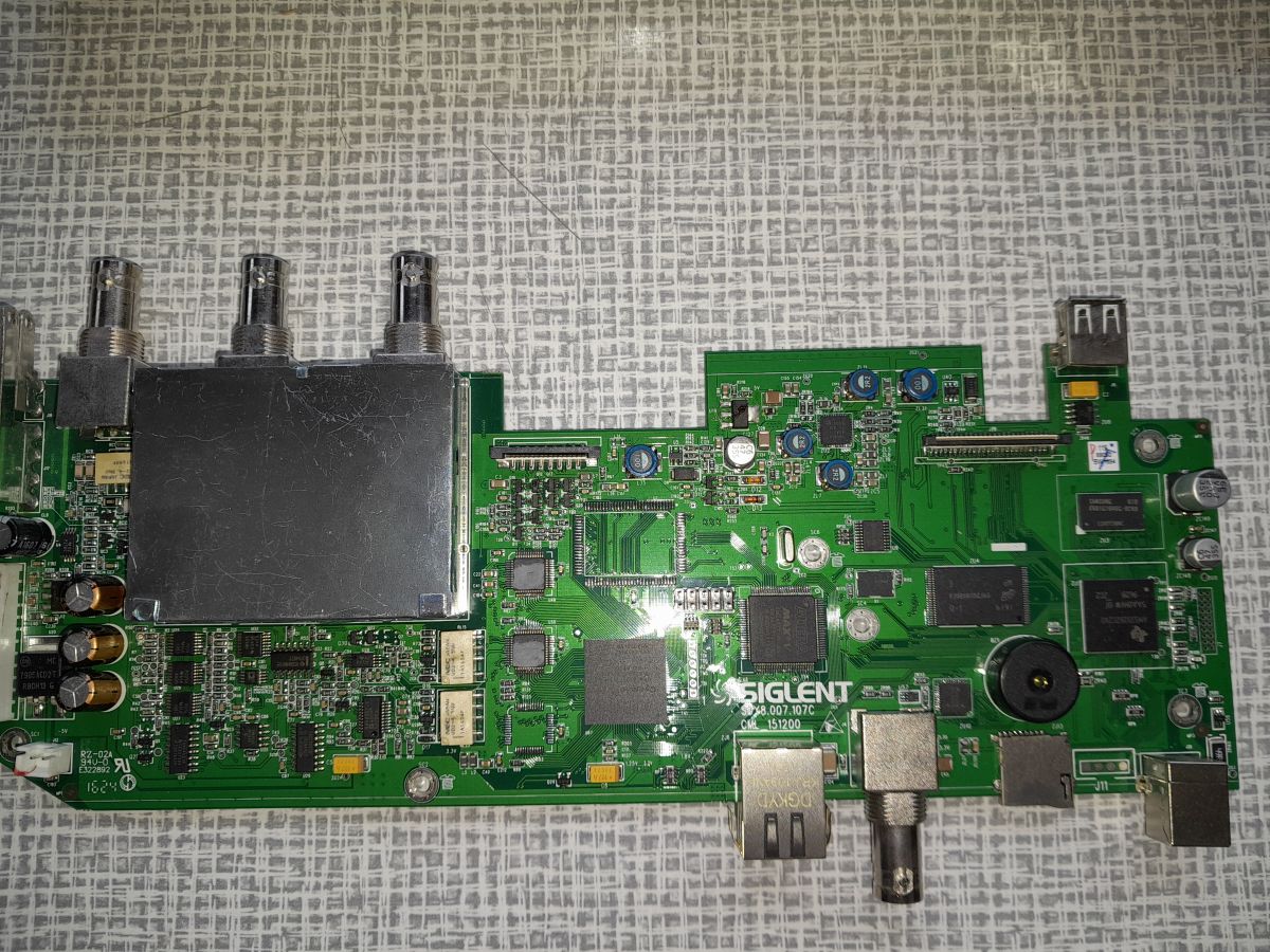

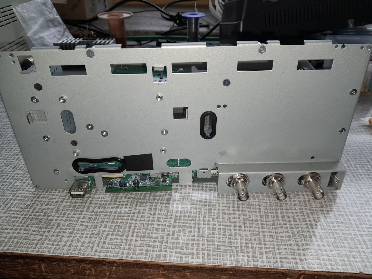

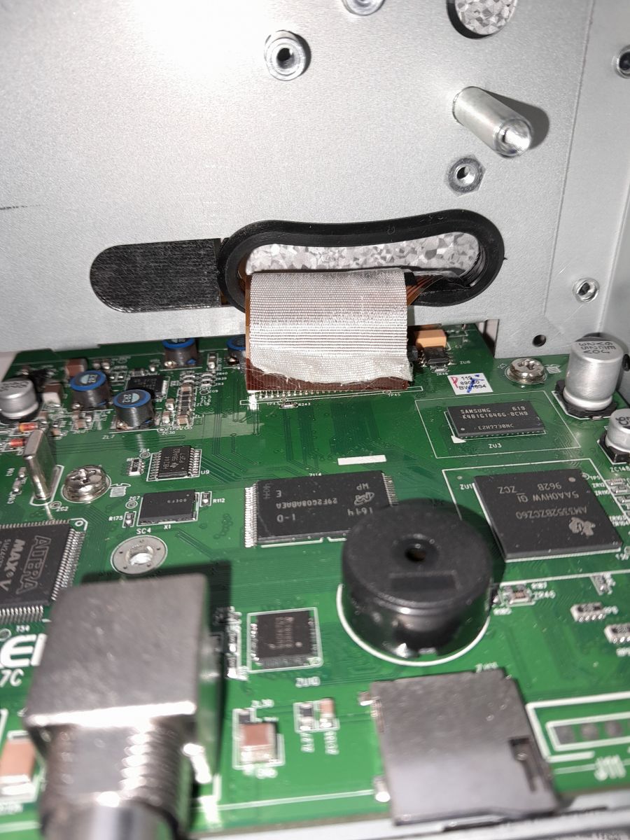

    Potem odkręcamy nakrętki ze złącz BNC i kilka wkrętów wewnątrz, by wymontować płytę główną:
    Tylna część obudowy oscyloskopu Siglent SDS1052DL+ po demontażu. Wnętrze obudowy oscyloskopu Siglent bez komponentów wewnętrznych. Wnętrze płyty głównej oscyloskopu Siglent SDS1052DL+ Płyta główna oscyloskopu Siglent SDS1052DL+.
    Z głównych układów widać tu dwa FPGA Altery, pamięć flash i ARM cortex A8: link. Widać też wzmiankowane złącze karty SD.

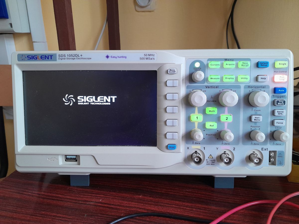

    Kolejno należy złożyć wstępnie na parę wkrętów oscyloskop, wstawić kartę SD i uruchomić go. W końcu będzie on wyglądał tak:
    Widok z przodu oscyloskopu Siglent SDS1052DL+ z wyłączonym ekranem.
    Widać podświetlenie tylko kilku klawiszy (nie wszystkich) i szary wyświetlacz. Teraz trzeba zrobić, to co zdawkowo opisałem powyżej. Łącznie jest ok. 20 wkrętów. Masa straconego czasu.

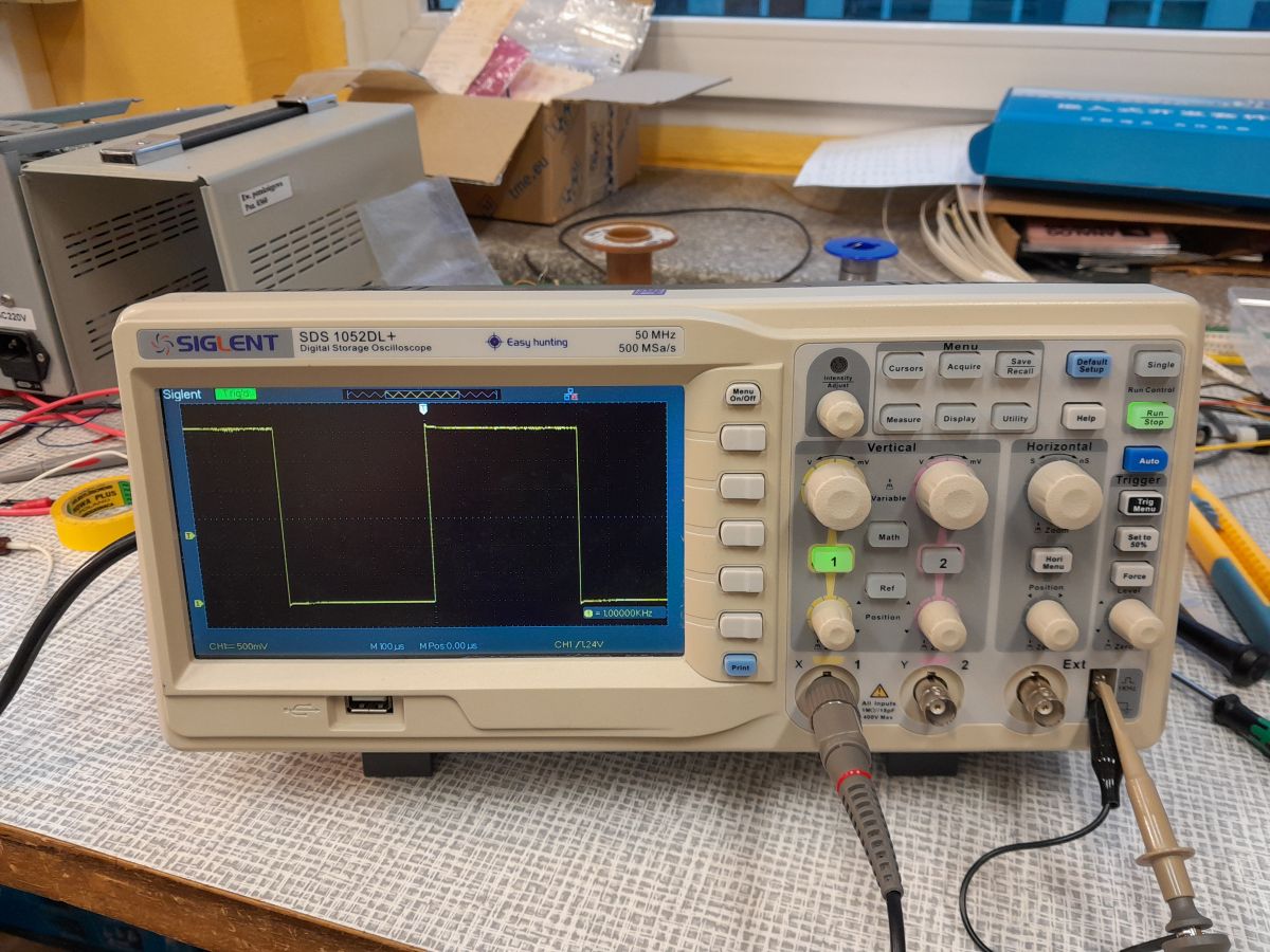

    Po wszystkim oscyloskop działa:
    Oscyloskop cyfrowy Siglent SDS1052DL+ z wyświetlonym sygnałem prostokątnym na ekranie.

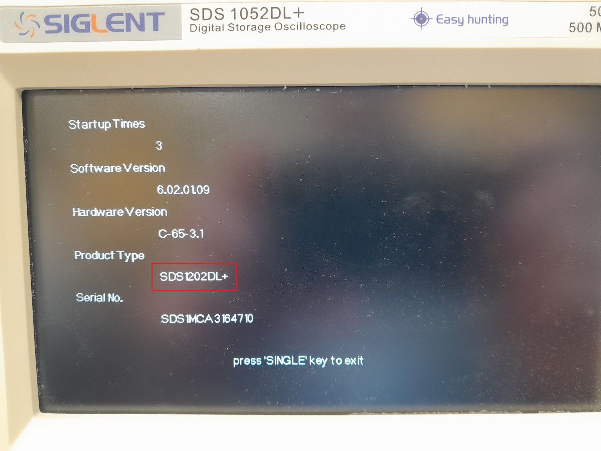

    Czy coś się zyskuje? Warto zobaczyć w menu, czy będzie ten sam model:
    Zaktualizowany model oscyloskopu na ekranie.

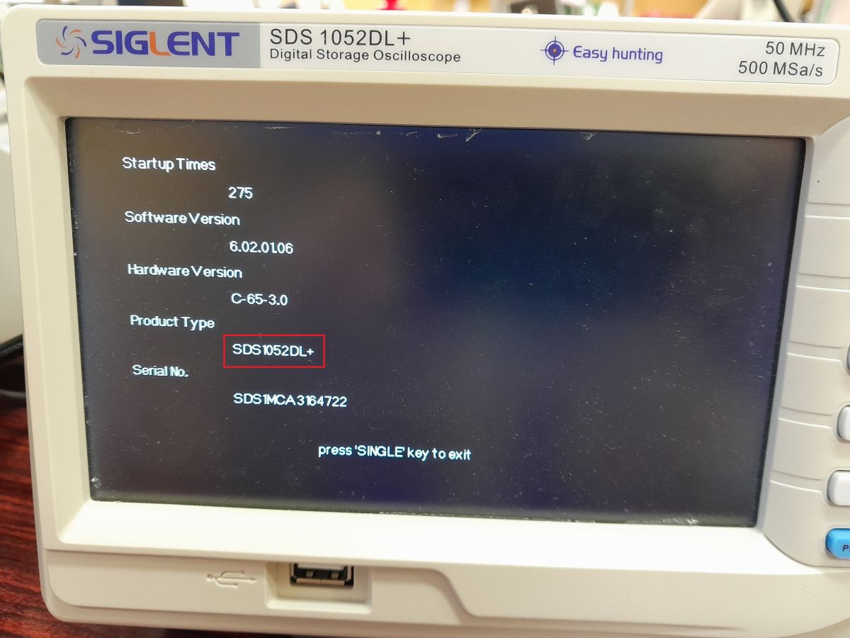

    Obecnie jest to SDS1202DL+ (czerwona ramka). Oryginalnie jest tak:
    Wyświetlacz oscyloskopu Siglent SDS1052DL+ z informacjami o wersji.
    Co to daje? Podobno SDS1202DL+ ma pasmo 200 MHz. Można to próbować oszacować z czasu narastania dla przebiegu prostokątnego, ale nie bawiłem się w coś takiego. Łatwo jednak sprawdzić, czy jest jakaś szybsza podstawa czasu:
    Zrzut ekranu oscyloskopu Siglent z wyświetlonym przebiegiem sygnału
    Mamy więc minimalnie 2,5 ns/div zamiast 5 ns/div dla SDS1052DL+:
    Zrzut ekranu z oscyloskopu Siglent SDS1052DL+ pokazujący płaski przebieg z wartościami pomiarowymi.
    Wniosek jest niezbyt zaskakujący. Cała seria SDS1XXX ma ten sam lub bardzo podobny sprzęt. Różnice są programowe. Tak powstają różne modele.

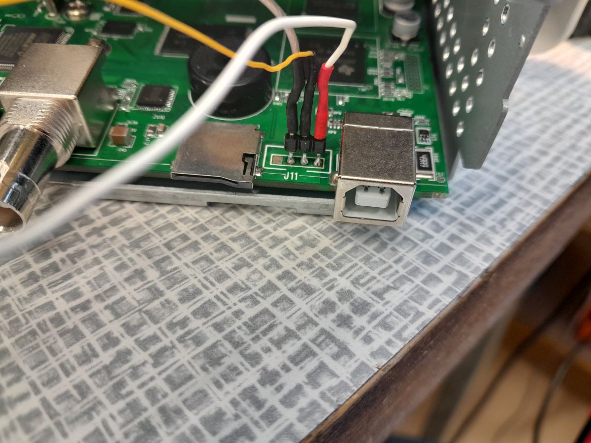

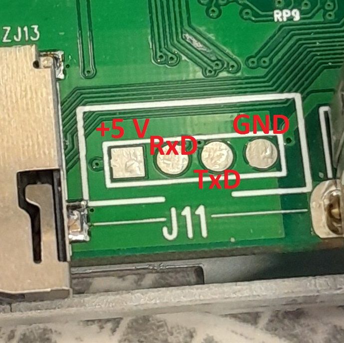

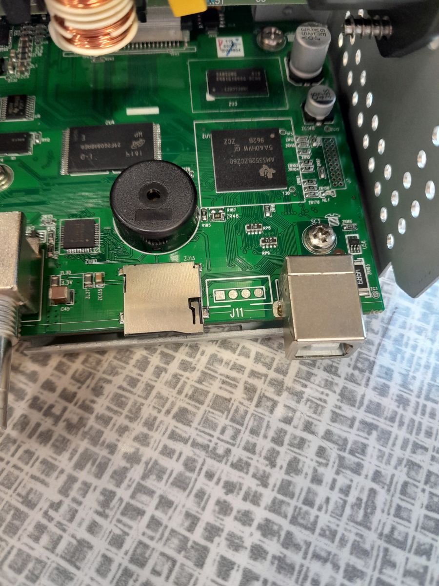

    Co można zrobić dalej, skoro już i tak sprzęt jest rozebrany? Kusząco wygląda złącze J11:
    Widok wnętrza oscyloskopu Siglent SDS1052DL+, ukazujący szczegóły płyty głównej z widocznym złączem J11.
    Jest to oczywiście UART o poziomach 3,3 V. Z tego, co pamiętam:
    Złącze UART w oscyloskopie Siglent z oznaczeniami pinów

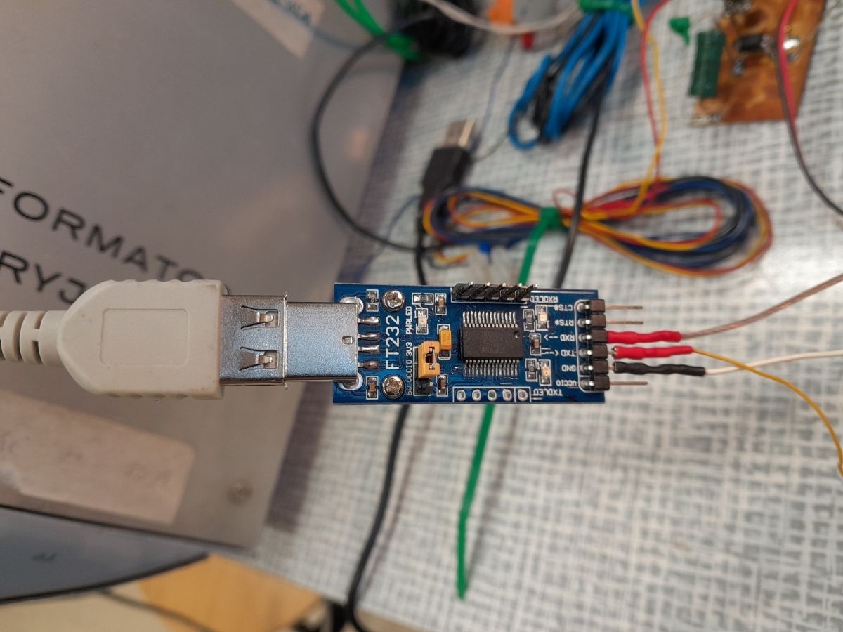

    Mimo zacisku +5 V, to poziomy są 3,3 V. Łatwo to sprawdzić, mierząc napięcie na TxD i RxD.
    Dołączenie konwertera USB<->UART:
    Złącze karty SD i USB na zielonej płycie głównej oscyloskopu Siglent SDS1052DL+ w otwartym urządzeniu.Przetwornik USB-Serial FT232 podłączony kablem USB.
    Wymaganej jest oczywiście krosowanie dla TxD i RxD. Mamy tutaj typowe 115200 b/s i format ramki 8N1. Obecnie można już uruchomić terminal np. RealTerm. Podczas bootowania jest wysyłane coś takiego dla sprawnego oscyloskopu:

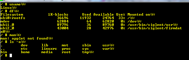

    Mamy tu więc bootloader U-boot (podobnie, jak w wielu innych chińskich urządzeniach) i Linux. Szkoda, że nie pomyślałem, by dołączyć się przed naprawą obrazu pamięci. Konsola normalnie działa. Mamy typowe echo i dostęp do Linuxa. Wpisanie czegokolwiek i CR:
    Terminal pokazujący komunikat błędu not found.
    Co jakiś czas wysyłane jest coś takiego:
    Zrzut ekranu pokazujący proces usuwania i zapisywania danych w pamięci.
    Dołączenie i odłączenie pendrive:
    Wynik błędu montowania urządzenia wykazany w logach systemowych oscyloskopu Siglent.Zrzut ekranu z programem RealTerm pokazującym logi z terminala.
    Po wysłaniu samego CR:
    Zrzut ekranu z terminala z uruchomioną konsolą.
    Wybrane polecenia Linuxa:
    Zrzut ekranu konsoli systemu Linux.
    Można zobaczyć np. co jest w wybranych katalogach.

    mtdblock0 tty28 usbdev1.1
    mtdblock1 tty29 usbdev2.1
    mtdblock10 tty3 vcs
    mtdblock11 tty30 vcs1
    mtdblock2 tty31 vcsa
    mtdblock3 tty32 vcsa1
    mtdblock4 tty33 watchdog
    mtdblock5 tty34 zero
    mtdblock6 tty35
    /dev #
    Pliki w LIB:
    Spoiler:
    cd lib
    /lib # ls -a
    . libnsl-2.12.2.so
    .. libnsl.so.1
    ld-2.12.2.so libnss_compat-2.12.2.so
    ld-linux.so.3 libnss_compat.so.2
    libBrokenLocale-2.12.2.so libnss_dns-2.12.2.so
    libBrokenLocale.so.1 libnss_dns.so.2
    libanl-2.12.2.so libnss_files-2.12.2.so
    libanl.so.1 libnss_files.so.2
    libc-2.12.2.so libpthread-2.12.2.so
    libc.so.6 libpthread.so.0
    libcidn-2.12.2.so libresolv-2.12.2.so
    libcidn.so.1 libresolv.so.2
    libcrypt-2.12.2.so librt-2.12.2.so
    libcrypt.so.1 librt.so.1
    libdl-2.12.2.so libthread_db-1.0.so
    libdl.so.2 libutil-2.12.2.so
    libgcc_s.so.1 libutil.so.1
    libm-2.12.2.so modules
    libm.so.6
    /lib #
    Pliki w MNT (pusty katalog):
    Spoiler:
    cd mnt
    /mnt # ls -a
    /mnt #
