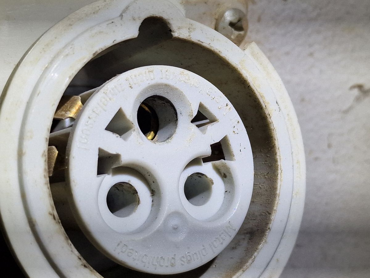

  • #15 21471876
    MrAdamsUnique
    Poziom 3  
    Posty: 47
    Gniazdo 230 V dla kompresora faktycznie ma poza 3P jeszcze 4 dodatkowe styki (z tego tylko 2 czynne).
    Nie zauważyłem tego wcześniej. Jak zwieram te dwa styki 13-14/X4, to faktycznie wszystko działa bez podłączonego kompresora.
    Urządzenie oryginalnie miało dwie funkcje, tzn. z kompresorem działa jak agregat tynkarski, a bez kompresora jak pompa do betonu.
    Nie było oryginalnie przełącznika.
    Czyli obecnie, aby używać jako pompę, trzeba by było wciskać w gniazdo jakiś mostek.
    Czy na pewno z załączonego schematu nie wynika, żeby coś miało to automatycznie kontrolować i że po wypięciu kompresora nie trzeba ręcznie spinać 13-14/X4?
    Będę wdzięczny za ewentualne sugestie.
    Złącze gniazda 230V z trzema otworami i dodatkowymi stykami.
  • #17 21472937
    MrAdamsUnique
    Poziom 3  
    Posty: 47
    Dzień dobry.
    Nie będę dawał dodatkowego wyłącznika. Chciałbym odrestaurować tę maszynę, tak jak była oryginalna.
    Dlatego chcę tylko wiedzieć, jak to działało. I odnowię to tak, jak było. Czy wciskano jakiś mostek do gniazda kompresora, czy jednak po wyjęciu wtyczki kompresora agregat sam potrafił przełączyć się w tryb bez kompresora.
    #18 21472978
    Krzysztof Kamienski
    Posty: 21885
    Pomógł: 2031
    Ocena: 5149
    Wiele niemieckich firm przed laty stosowało rozwiązania typu ,,ślepy wtyk", gdy w maszynie gniazdo było przeznaczone do różnych przystawek i zewnętrznych urządzeń. U Ciebie to klasyczny przykład. Pusta wtyczka, uwiązana na gustownym łańcuszku w pobliżu gniazda i zawierająca tylko mostek do zwierania określonych obwodów. Pisałem Ci o tym wcześniej i taki był oryginał.
