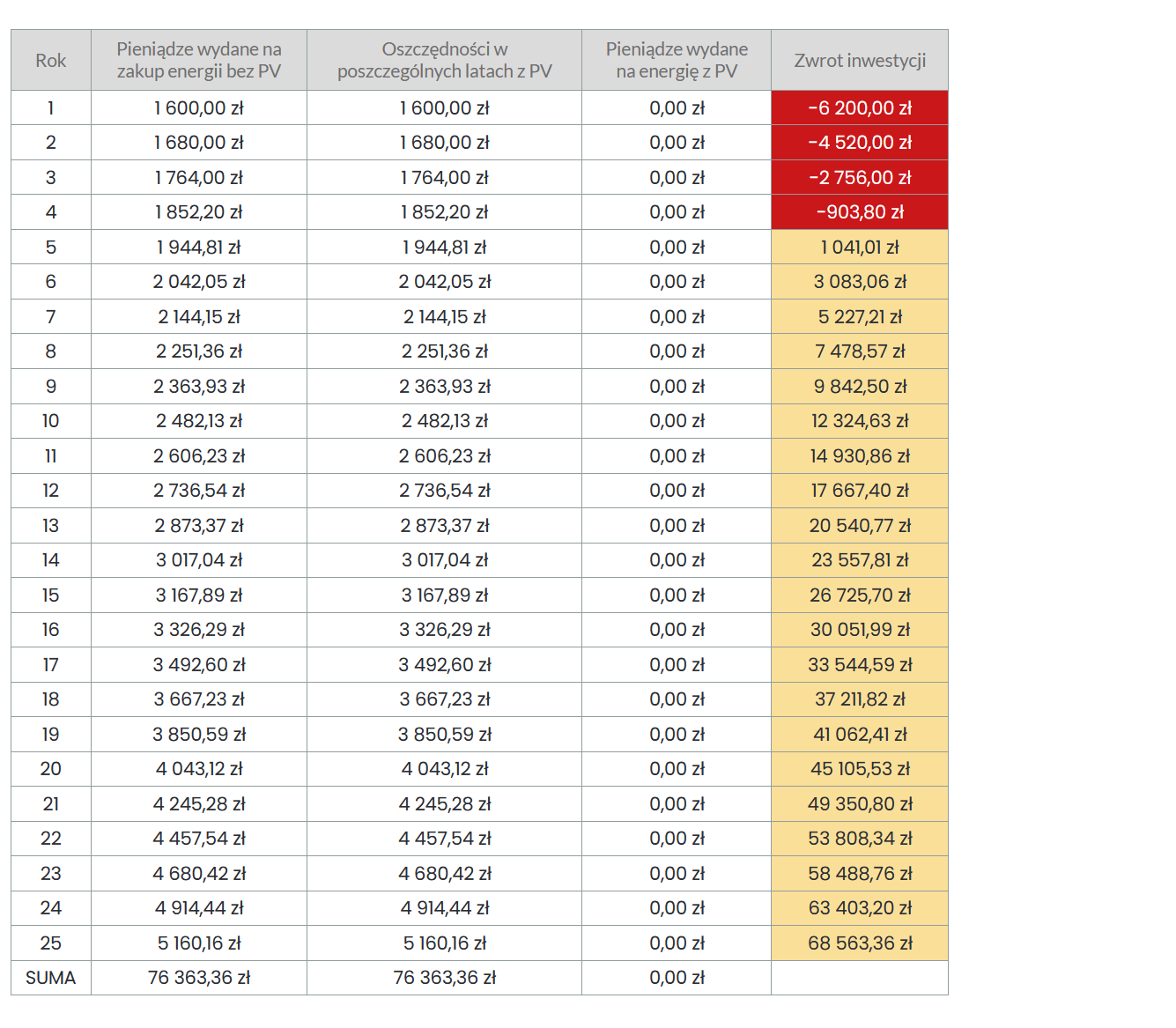

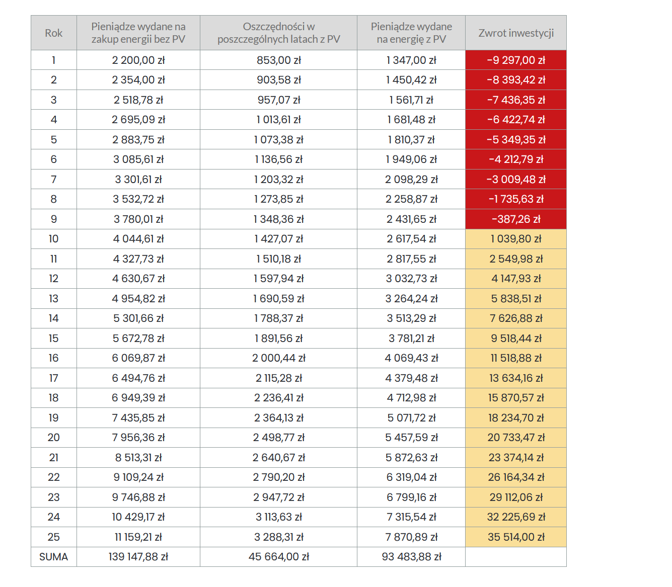

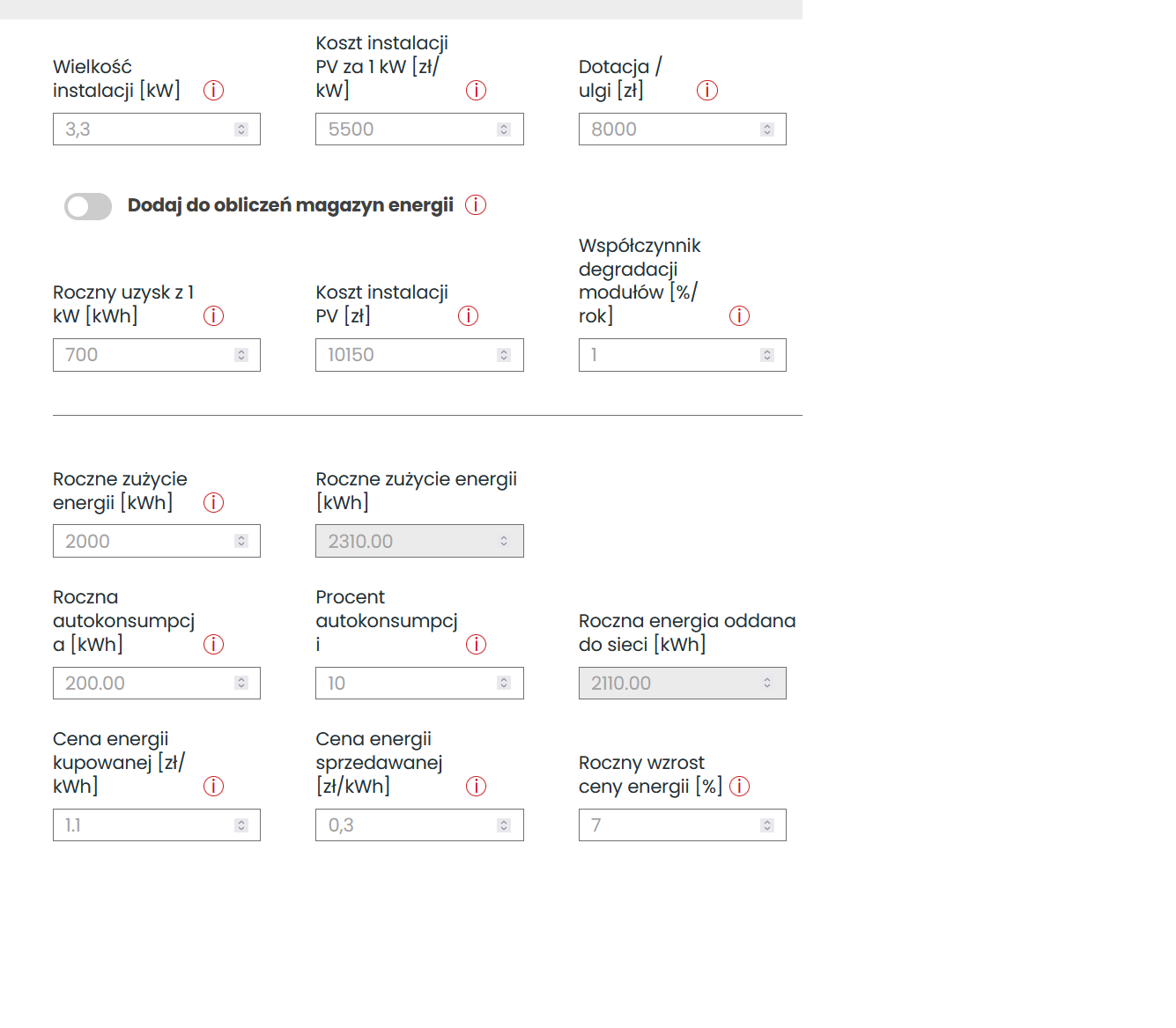

Dyskusja dotyczy optymalnego podłączenia elektrycznego bojlera C.W.U. o pojemności 30-50 l jako dodatkowego magazynu ciepła do istniejącego zbiornika 130 l ogrzewanego kotłem gazowym. Zalecane jest podłączenie bojlera elektrycznego szeregowo przed zbiornikiem gazowym, co umożliwia wstępne podgrzewanie wody energią z fotowoltaiki (PV), a kocioł gazowy dogrzewa wodę tylko w razie potrzeby. Takie rozwiązanie pozwala na priorytetowe wykorzystanie energii słonecznej do podgrzewania C.W.U. i ograniczenie zużycia gazu. W przypadku braku produkcji PV woda przepływa przez bojler elektryczny bez podgrzewania, a kocioł gazowy działa standardowo. System może być sterowany inteligentnie, np. przez gniazdko smart z kontrolą napięcia, aby grzałka elektryczna działała tylko przy odpowiednim napięciu sieci. W dyskusji poruszono także kwestie dotacji na instalację PV i magazyn ciepła, opłacalności inwestycji oraz możliwości monitorowania zużycia energii za pomocą liczników dwukierunkowych. Wskazano, że takie układy z dwoma zasobnikami i priorytetem dla zasobnika elektrycznego (lub solarnego) są powszechnie stosowane w instalacjach solarnych i PV do efektywnego wykorzystania energii odnawialnej.
