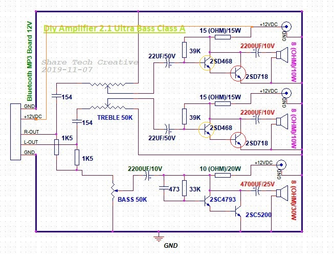

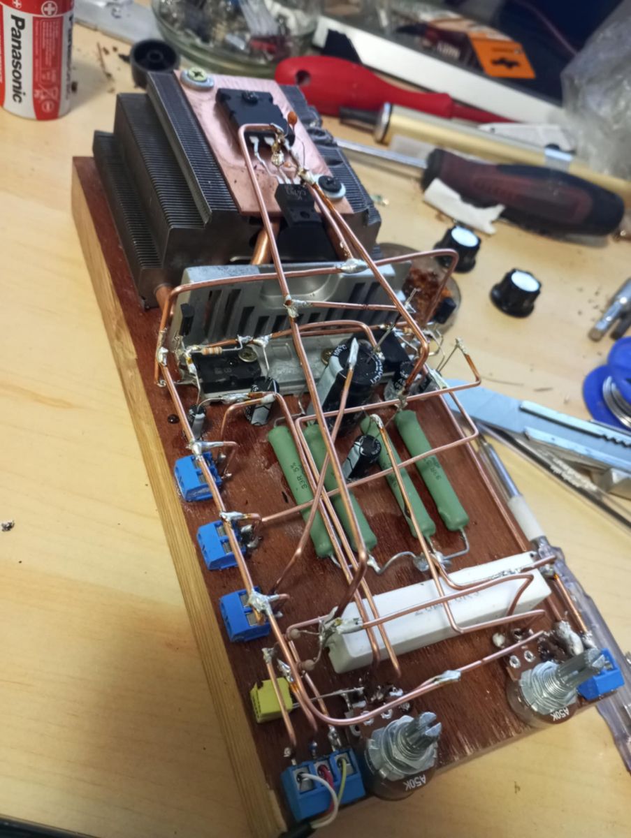

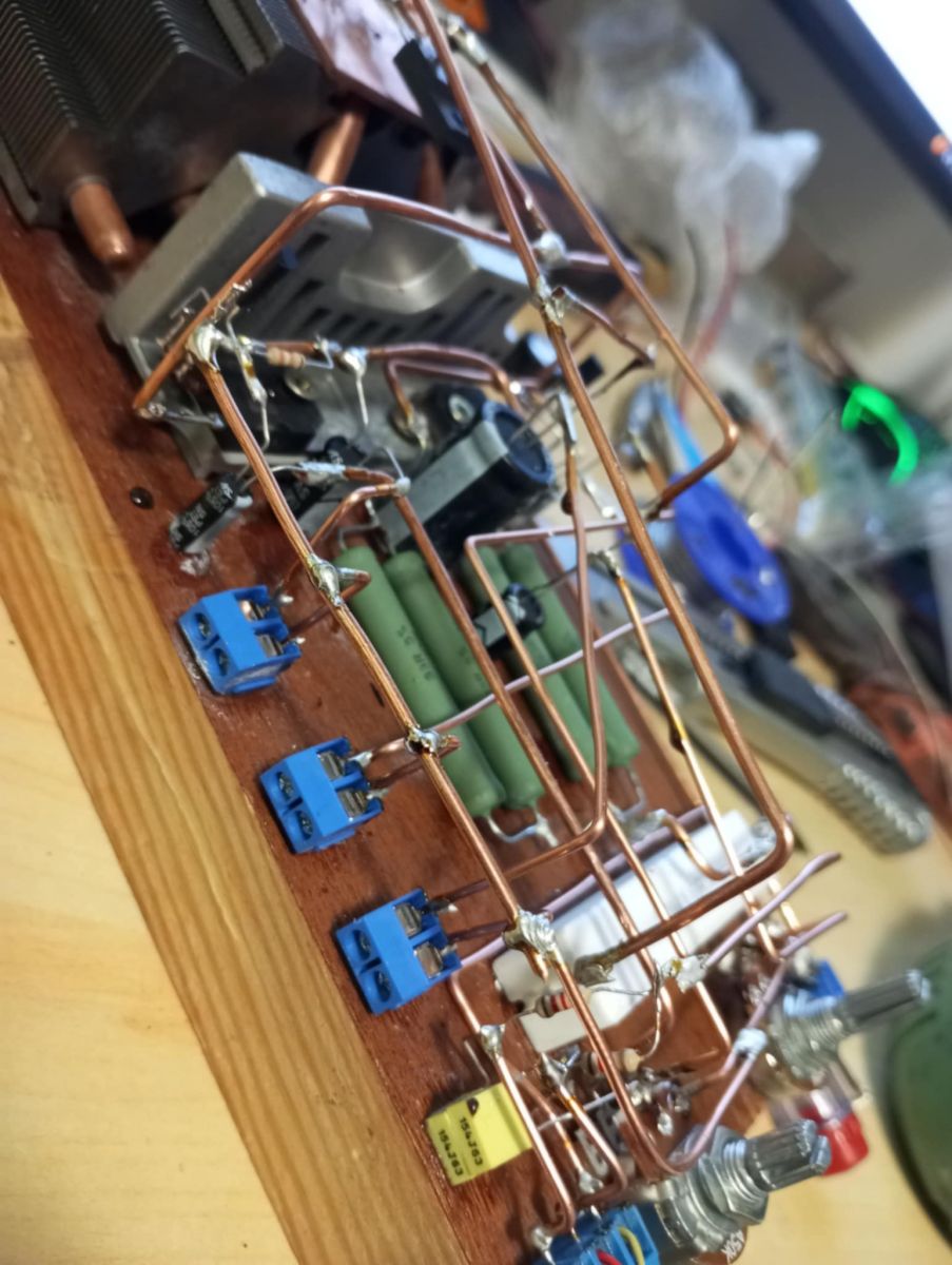

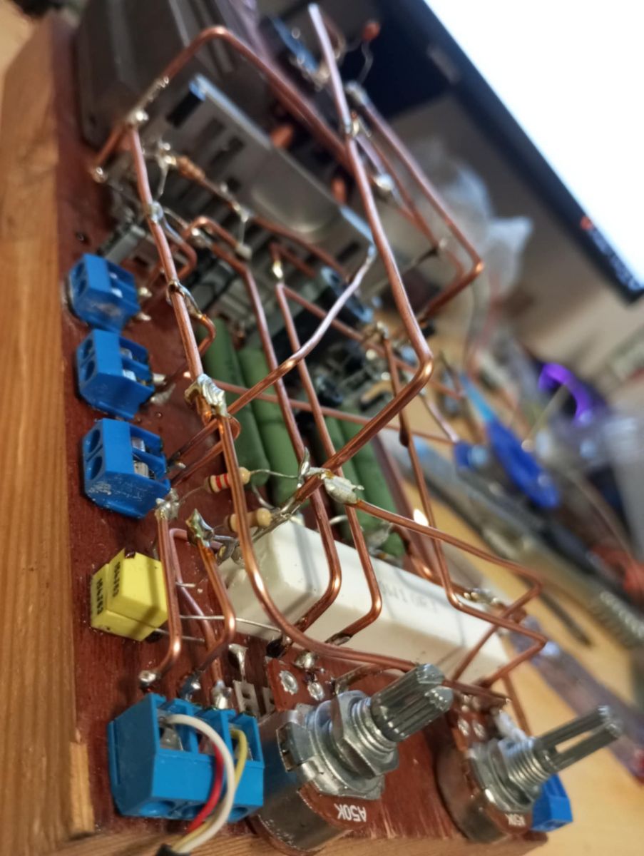

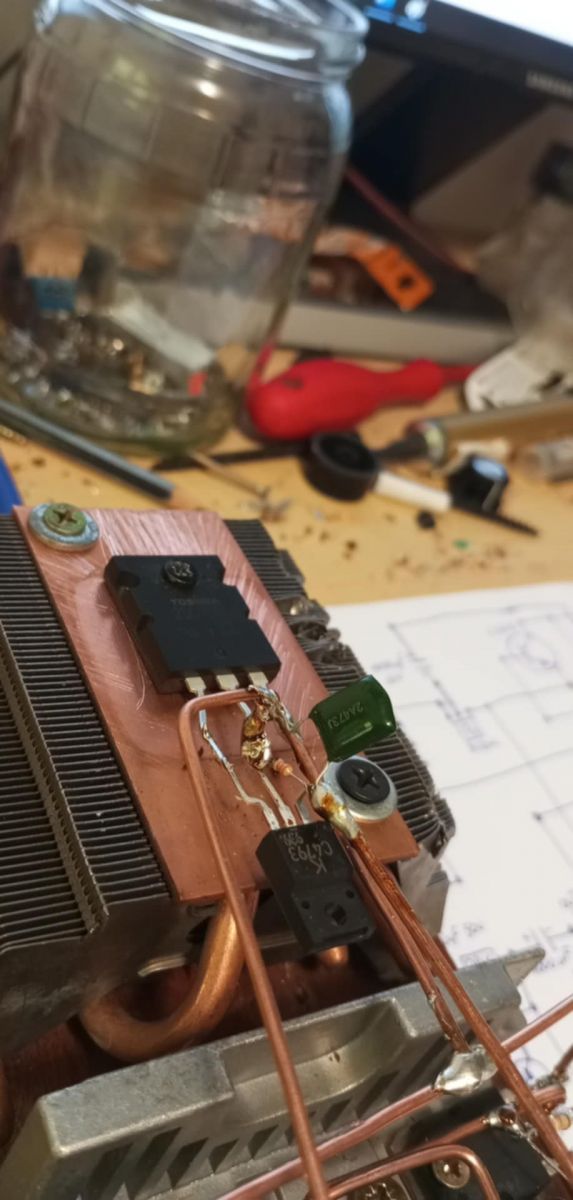

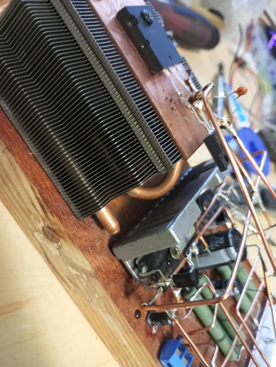

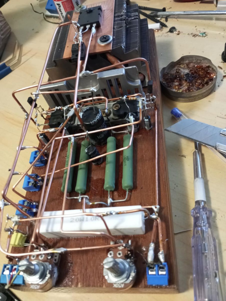

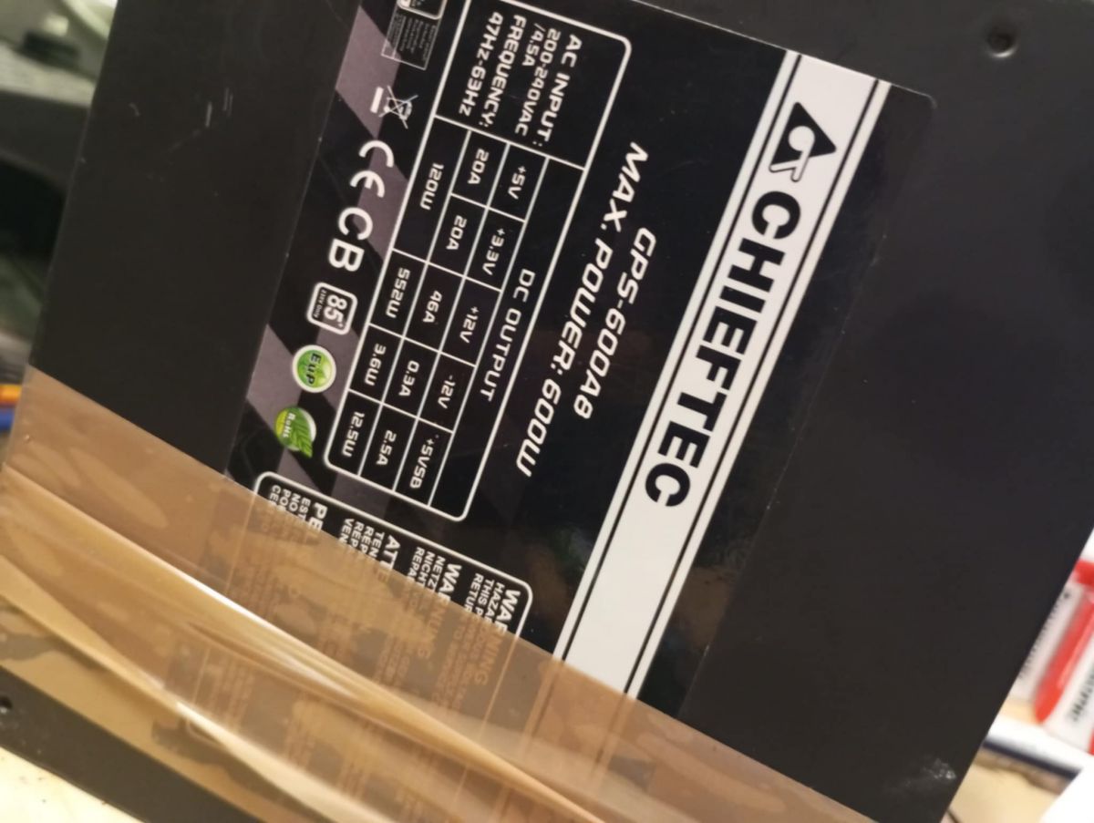

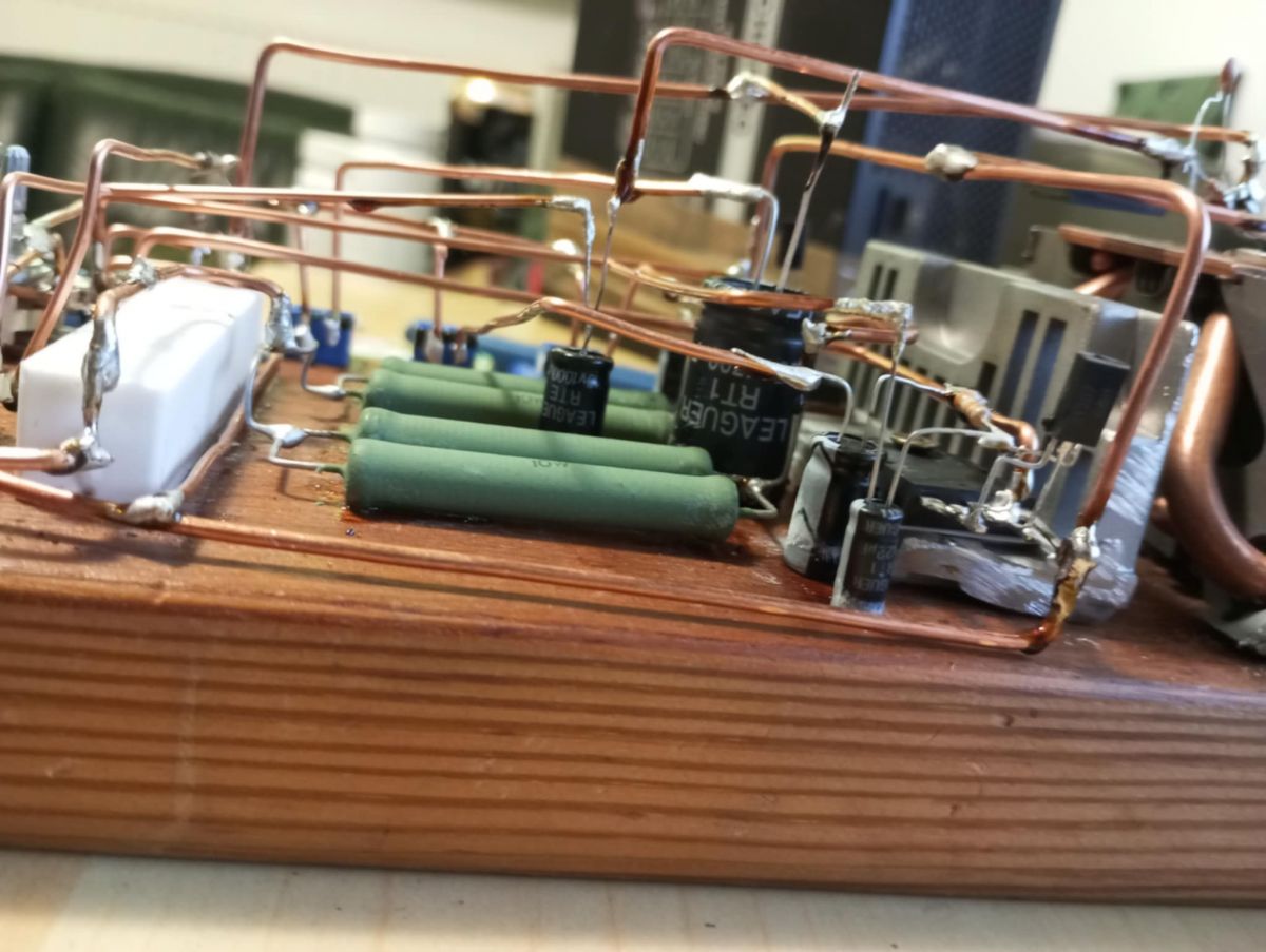

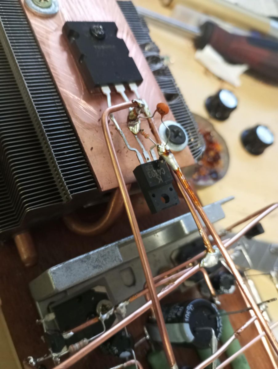

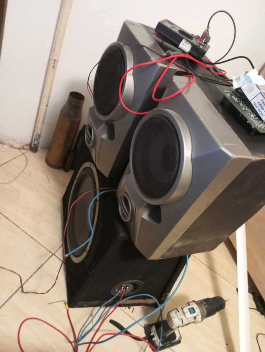

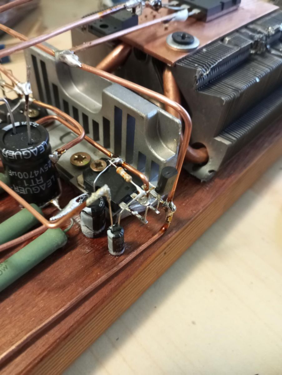

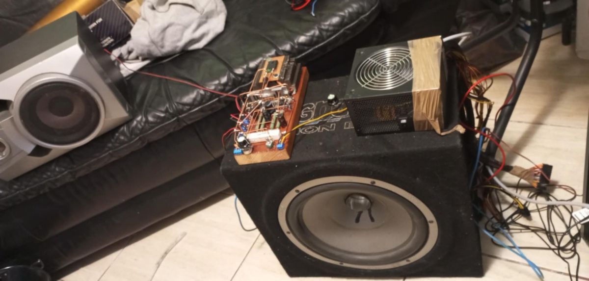

    Witam. Zbudowałem taki wzmacniacz na układach D718 x2 na kolumny stereo oraz 2SC5200 na subwoofer. W schemacie rezystory ceramiczne to 15W 15RJ. Z powodu braku tego typu w sklepie założyłem równolegle 10W 33R (zakładam 16,5 Ω 20W). Bardzo grzeją się podczas podania zasilania. Po około 30-40 sekundach są już gorące. Zasilanie z zasilacza komputerowego. Wg. naklejki 12V 46A 552W. Czy grzanie się tych rezystorów może być spowodowane siłą zasilacza, czy należy je wymienić na jakieś inne? Nie mogłem też dostać tranzystorów 2SD468, więc zastąpiłem 2SD1207 jako uzupełnienie dla D718. Z moich improwizacji podwójny potencjometr B50k zastąpiłem liniowym A50k, bo akurat taki miałem. Ogólnie cała sekcja góry stereo w sumie działa poza tymi grzejącymi rezystorami. Sub nie gra w ogóle. Tutaj jedyna różnica od wzoru to kondensator 0,047 µF. Na zdjęciach był zielony, duży foliowy. Pan w sklepie jako "to samo" dał mi taki malutki kondensatorek 472. Postaram się ładnie sfotografować wszystko, wygląd zamierzony. Chciałbym zrobić całą serię w takim stylu do garażu. Inspirowałem się tym filmem https://www.youtube.com/watch?v=RXn6OXe4_NM
    Etykieta zasilacza Chieftec GPS-600A8 z danymi technicznymi.

    Wzmacniacz audio zbudowany na radiatorze z komponentami elektronicznymi
    Amatorski wzmacniacz na drewnianej podstawie z użyciem różnych elementów elektronicznych.
    Amatorski wzmacniacz audio z elementami elektronicznymi na drewnianej podstawie
    Zbliżenie na ręcznie zbudowany wzmacniacz audio z zamontowanymi tranzystorami i radiatorami.
    Domowej roboty wzmacniacz z elementami elektronicznymi na drewnianej desce.
    Wzmacniacz audio z elementami elektronicznymi na drewnianej podstawie.
    Samodzielnie zbudowany wzmacniacz z elementami elektronicznymi na drewnianej podstawie.
    Samodzielnie zbudowany wzmacniacz audio na drewnianej płytce ze skomplikowanym podłączeniem przewodów i komponentów elektronicznych.

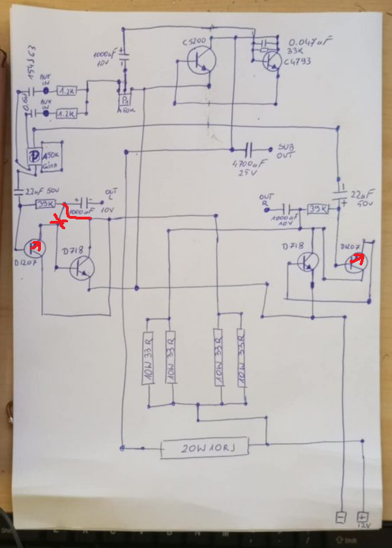

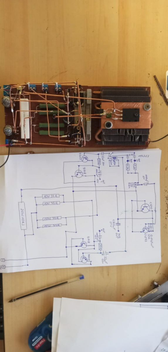

    >>21505581 mogę spróbować narysować... link do filmu to mój schemat...

    Kondensator 0,047 uF =473=47n = 47000pF , 472=0,0047uF =4n7= 4700pF.

  • #6 21505816
    wineckibiuro
    Poziom 3  
    Posty: 41

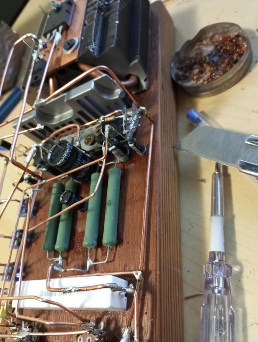

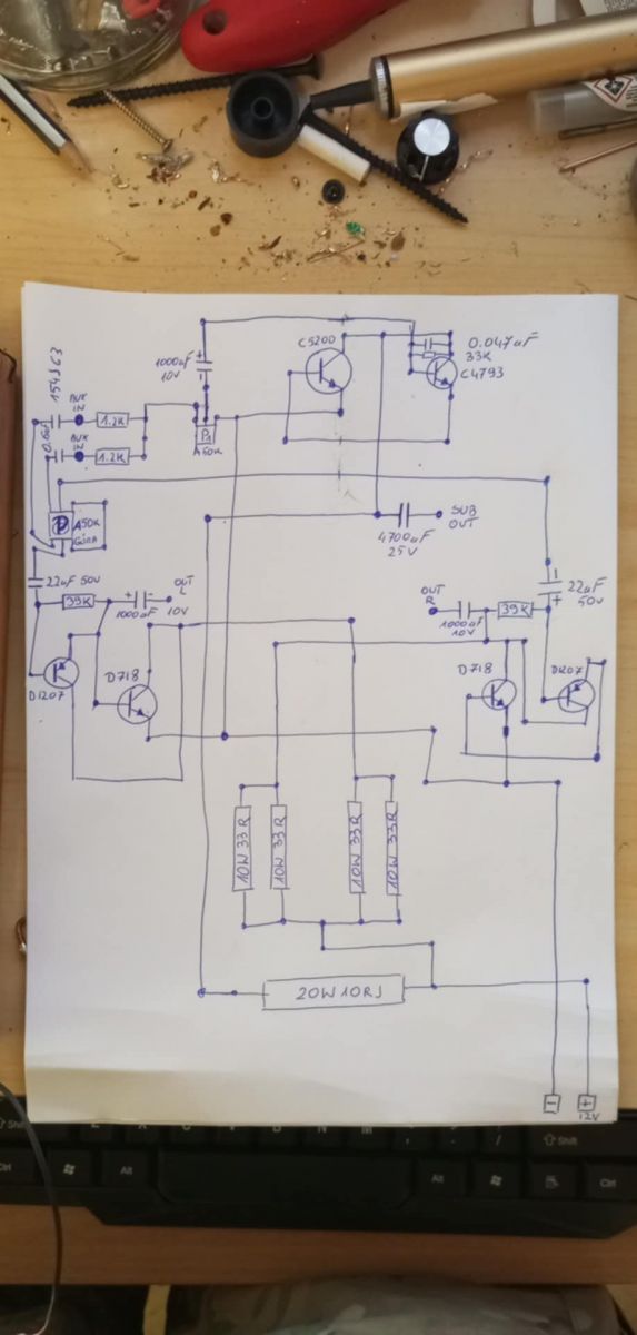

    Wymieniłem ten kondensator na 2A473J, Sub ożył, choć wydaje mi się, że nie ma takiego kopa, jakiego oczekiwałem....
    Układ elektroniczny z radiatorami oraz kondensatorem w warsztacie.
    Zdjęcie układu elektronicznego z rysunkiem schematu elektrycznego obok.
    Schemat elektroniczny na kartce papieru otoczony narzędziami do lutowania. ... Po wymianie kondensatora i podłączeniu zasilacza 12V 3.0A 36W zielone ceramiki nadal się mocno grzeją, choć jakby wolniej. Narysowałem również schemat. Wydaje mi się, że dobrze. Nie potrafiłem narysować potencjometru, więc na schemacie to taki kwadracik z literką p (podwójny, dolne kreseczki na rysunku to górne nóżki, patrząc na potencjometr tak, jak jest przymocowany). P1 - potencjometr pojedynczy. Orientacja na rysunku jak w rzeczywistości. Zauważyłem, że na filmie facet pokazuje kondensatory 2200 µF, a podpis jest, że 1000 µF (z podpisów spisałem części). Jaki ma to wpływ, wymienić je?

    Autor filmu, zamieścił schemat (co jest nietypowe w tego typu filmach)
    Schemat wzmacniacza 2.1 Ultra Bass Class A z oznaczeniami komponentów i połączeń.
    U ciebie widzę błąd przy podłączeniu wyjścia. A u autora przy podłączeniu wejścia.
    To jest najbardziej prymitywny wzmacniacz jaki może być, amatorzy w PL 50 lat temu budowali lepsze. To jest elektronika z krajów trzeciego świata, należy się cieszyć że jest na tyle poprawny, ze nie uszkodzi głośnika, zasilacza, ani tranzystorów. (o ile nie zrobi się zwarcie)
    Wadą tego układu jest mała moc, kiepska sprawność, (duże straty) i duże zniekształcenia

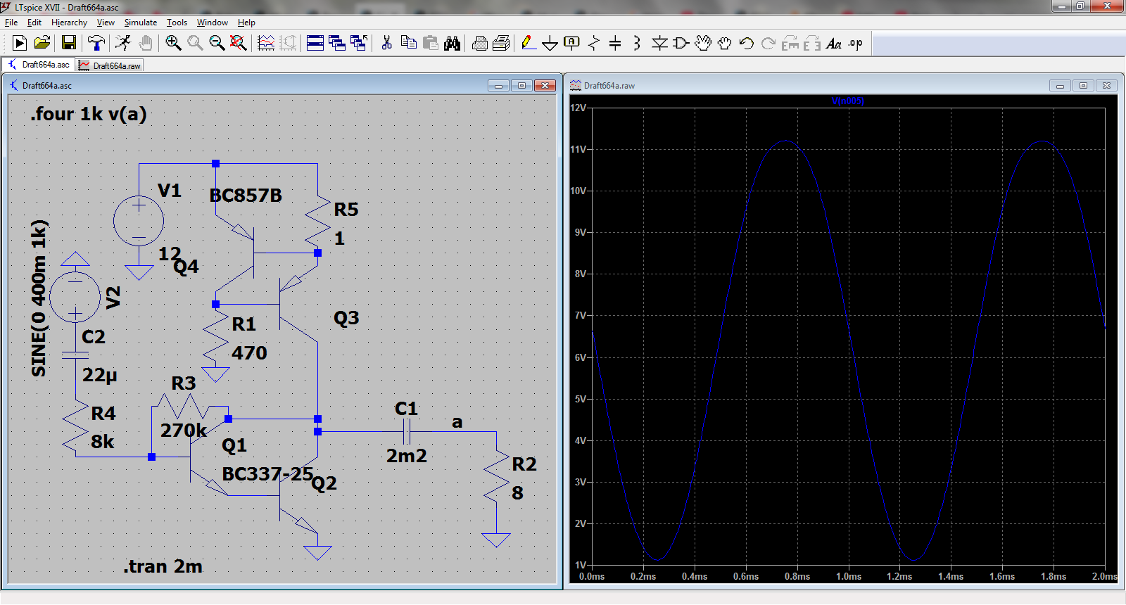

    Sprawdziłem w symulacji, że układ (ten z rezystorem 10Ω) może oddać do głośnika maksymalnie 0,5W przy zniekształceniach 6%. Układ pobiera przy tym 10W.
    Czyli osiąga sprawność 5%. Elektronika z trzeciego świata jest niesamowita.

    Ok... Co można zrobić, żeby ten konkretnie układ usprawnić? Chodzi o lepszą wydajność i dynamikę. Czy podanie wyższego napięcia niż 12... np. 14-18 V poprawi jego osiągi i czy to w ogóle możliwe dla takiego układu? Natomiast jeśli chodzi o błąd na wyjściu... Czy chodzi może o miejsce, w którym jest zamiennik za 2SD468? Jeśli nie, to czy mógłbyś wskazać mi miejsce, w którym się pomyliłem? Szukałem jedynie na układzie dwóch głośników. To by wyjaśniało grzanie się rezystorów... Dobrze myślę?

    @wineckibiuro Nic.

    Rezystory będą się grzać i to jest całkowicie normalne dla tego prymitywnego układu.

    wineckibiuro napisał:
    Ok... Co można zrobić żeby ten konkretnie układ usprawnić? Chodzi o lepszą wydajność i dynamikę. Czy podanie wyższego napięcia niż 12... np.14-18V poprawi jego osiągi i czy to w ogóle możliwe dla takiego układu?
    Hindus osiągnął 0,5W mocy wyjściowej z 10W mocy z zasilania. Po zoptymalizowaniu tego układu można by wyciągnąć do 1W, przy dużych zniekształceniach.
    Można by podnieść napięcie zasilania (kilkukrotnie), dać kilka razy więcej rezystorów i przy stratach 100W dostarczyć 10W do głośnika
    Gdyby zastąpić rezystory źródłem prądowym dało by się osiągnąć sprawność 25%

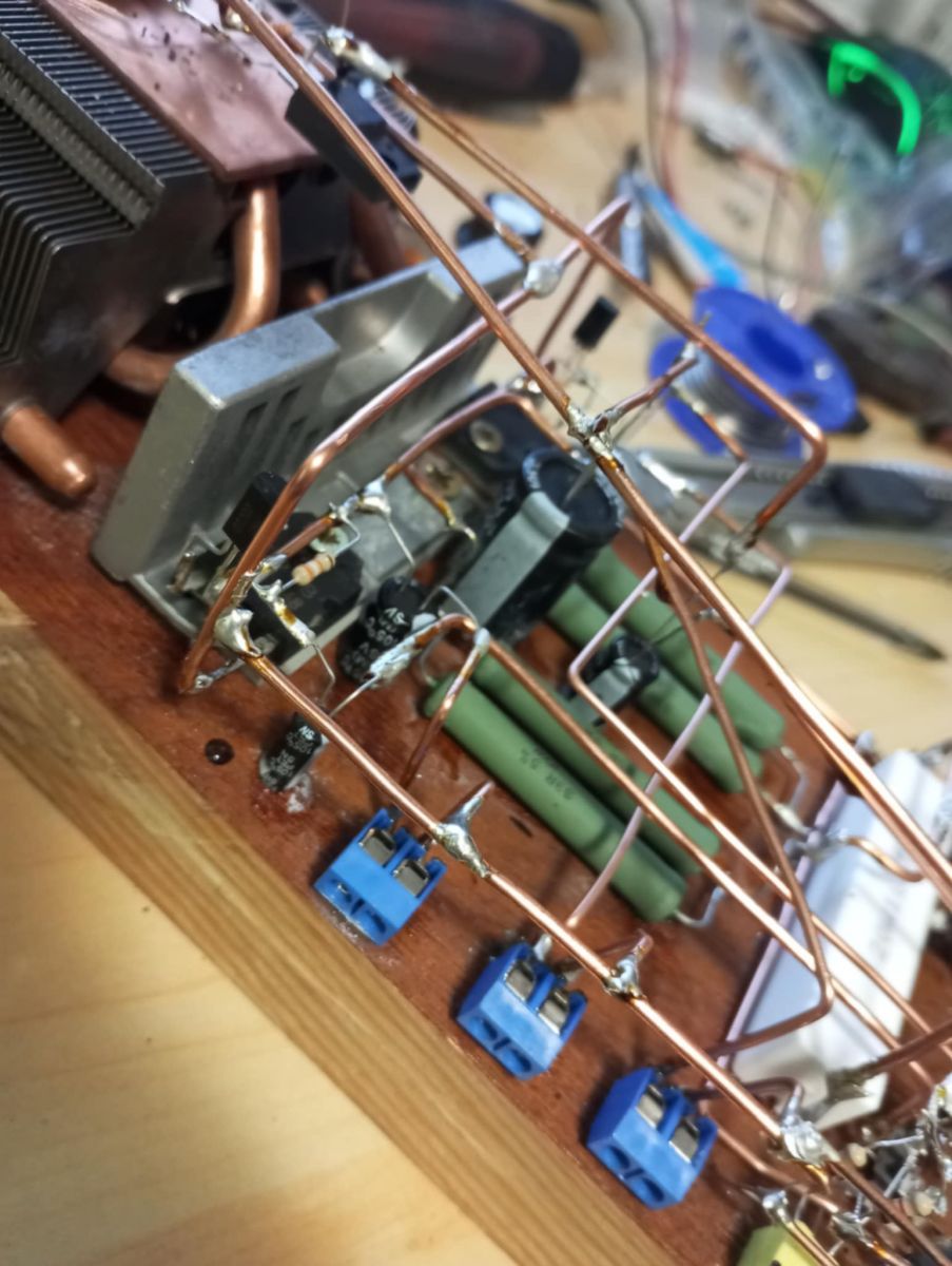

    Ale aż tak? Po 40 sekundach parzą w palec...

    Parzyć w palec to one będą już przy ~50°C a dla nich to tyle co nic. jarek_lnx wyjaśnił Ci, że sprawność tego "wzmacniacza" to zaledwie 5%, reszta mocy wytraca się min. w w/w rezystorach.
    Ogólnie to poczytaj trochę odnośnie klas wzmacniaczy audio. Budowanie wzmacniacza klasy A pod subwoofer jest całkowicie pozbawione sensu.

    Rezystory grzeją się tak bardzo, bo mają małe wymiary jak na tę moc. Jakbyś rozłożył na więcej rezystorów temperatura była by niższa.
    Jakbyś zastosował rezystory w metalowych obudowach przykręcone do radiatora, temperatura była by niższa.
    Niektórzy w takich wzmacniaczach zastępowali rezystory żarówkami, żarówka większość mocy promieniuje w podczerwieni, więc łatwiej rozproszyć moc
    https://www.elektroda.pl/rtvforum/topic289067.html
    Gdyby rezystory zastąpić tranzystorami na radiatorze (źródłem prądowym) temperatura też była by mniejsza i trochę więcej mocy trafiło by do głośnika
    Klasa A push-pull osiąga sprawność do 50% (tak są zbudowane wzmacniacze klasy A ze sklepu)
    klasa A ze źródłem prądowym do 25%
    klasa A z rezystorem do 10%
    To jest najgorsza wersja, najmniej sprawnego układu i na dodatek nie zoptymalizowana i zasilona za niskim napięciem. Stąd ledwie 0,5W. Ale hindusowi wyświetlenia na YT lecą. Jakby zrobił normalny wzmacniacz, to nie miał by tylu wyświetleń.

    Natomiast jeśli chodzi o ustrojstwo z filmiku, to działa. Gra już ponad godzinę. Nic się nie dzieje, poza zapachem deski ;) Chciałbym jeszcze dopytać. Czy na tym etapie można coś zrobić z brzmieniem góry? Chodzi o to, że kolumny grają samą górę. W sumie nie brzmi to źle (jestem muzykiem) w takim secie, jak jest podłączone. Zastanawiam się, jakby wyciągnąć z nich trochę więcej środka?
    Czy mogę poprosić jeszcze o wskazówki, jak ewentualnie zastosować do tej konfiguracji źródło prądowe? Czy dobrze myślę, że w takim przypadku można by się spodziewać 2,5 W? To dobra logika, czy jest pułapka? Jakim wyższym napięciem można zasilić ten układ?

    Chodzi o to, że kolumny grają samą górę. W sumie nie brzmi to źle (jestem muzykiem) w takim secie jak jest podłączone. Zastanawiam się jakby wyciągnąć z nich trochę więcej środka?
    Kondensatory 150nF na wejściu ograniczają, możesz je zewrzeć.
    Czy mogę poprosić jeszcze o wskazówki jak ewentualnie zastosować do tej konfiguracji źródło prądowe? Czy dobrze myślę, że w takim przypadku można by się spodziewać 2,5W? To dobra logika czy jest pułapka? Jakim wyższym napięciem można zasilić ten układ?
    W symulacji wyszło mi 1,7W ale przy mocy zasilania 8W. Na więcej jest za mało napięcia, głośnik 4 Om dał by 2x więcej ale wymagał by ustawienia większego prądu.
    Symulacja obwodu wzmacniacza klasy A w LTspice z wykresem napięcia.
    R1,R5,Q3,Q4 to dodane źródło prądowe, R3 trzeba dobierać (u ciebie też) R4 symuluje rezystancję potencjometru.

    Mam właśnie podpięte do tego głośniki 4 Ω, przy czym zasilacz podaje 12 V 46 A. Odnośnie ciekawości, jak co działa, mam ją i dużo szperam i czytam, zanim o coś kogoś zapytam. Temat fascynuje mnie też od dawna, ale dopiero teraz, przy okazji, poza teorią zbieram wiedzę praktyczną. Łatwiej mi to zrozumieć i to, jak działają poszczególne układy. Chcę tu podziękować za szereg wskazówek. Wszystkim.
    Jeśli chodzi o zestaw, trochę potestowałem. Skonfrontowałem z brzmieniem Hitachi HA250 i Canton GLE i wnioski są następujące. Bas w przypadku hindusa jest płytki. Dudni, bo jest średnica i skrzynka, ale nie ma siły ładnie zawibrować membraną. Nie jest mięciutki, choć jest miły. Myślę, że jest to kwestia braku odpowiedniego napędu suba... Ogólnie trzeba mu więcej mocy.
    Czy założenie większego kondensatora na wyjściu sub coś zmieni brzmieniowo? Teraz zaczął się, uważam, ciekawy temat. Proszę mi powiedzieć, jak podzespoły elektroniczne wpływają na brzmienie. Mam na myśli typowo kondensatory na tę chwilę. Dlaczego ich rodzaj, wielkość i pojemność powodują zmiany w brzmieniu oddanego sygnału? Czy budowa mocniejszego zasilacza dedykowanego do tego wzmacniacza i wyrzucenie rezystorów na rzecz źródła prądowego spowoduje elastyczniejszą pracę głośnika basowego? Ta skrzynka jeździła kiedyś ze wzmacniaczem Blaupunkt EMA255. Pamiętam, że membrana bardziej skakała, nawet przy niskim sygnale. Bas był o wiele bardziej miękki. Tu gra, ładnie uzupełnia górę, ale wierzę, że da się usłyszeć z tej deski coś więcej... ;)

    Nic nie zmieni i będzie tak samo kiepsko. Jeśli chcesz zrobić sensowny wzmacniacz to kup jakiś kit na scalonym wzmacniaczu. Jeśli chcesz się nauczyć elektroniki to zacznij czytać książki o elektronice. Raczej nikt nie streści Ci zawartości technikum elektronicznego na tym forum.

    Ten wzmacniacz to fantazja hindusa, która ledwo do napędzania słuchawek się nadaje. Dla tego suwoofera potrzeba przynajmniej kilkadziesiąt wat, a jeśli ma
