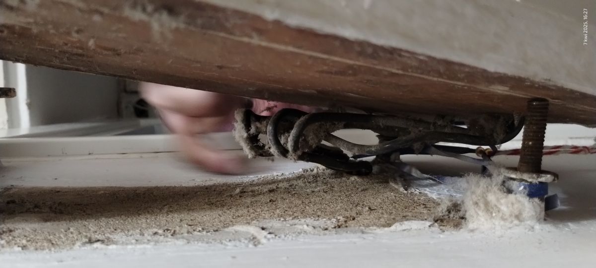

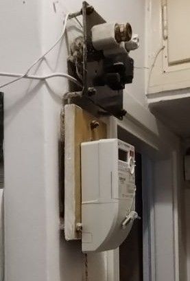

    Przepraszam, jeśli taki temat już gdzieś na forum się pojawił. Mam problem tego typu, że z klatki do mieszkania idzie WLZ z aluminium w układzie 1-fazowym, a w mieszkaniu za licznikiem i zabezpieczeniami mam instalację w miedzi (2x2,5). Mieszkanie nie jest własnościowe i chcę "zmusić" administrację do wymiany WLZ na przewody miedziane. Czy są jakieś normy, zapisy, paragrafy, które mogą mi pomóc zmotywować oporną ADM do tego działania? Dodatkowo nadmienię, że będę wymieniać też tablicę licznikową i zabezpieczenia, bo całość wygląda jak na zdjęciu z załącznika. Pozdrawiam
    Stara tablica licznikowa w mieszkaniu z przewodami aluminiowymi.
    Stara instalacja elektryczna z zakurzonymi przewodami pod drewnianą podłogą.

    Jeśli powyższe spełnia wymogi, to nic nie zrobisz.
    WLZ-ty wciąż się wykonuje również aluminiowe.

    Nie istnieje żadne prawo, na mocy którego możesz zmusić administrację do wymiany WLZ-u.
    Skoro chcesz zwiększyć pobór mocy to jest to tylko i wyłącznie w Twoim interesie.
    Administracja może iść Ci na rękę i pomóc, ale niczego nie musi.

    Tak było już z 100 takich wątków - pierwszym krokiem jaki powinien zrobić - /i prawdopodobnie ostatnim/ - to wystąp do dostawcy prądu o warunki techniczne na zwiększenie mocy umownej na 3 fazy i powiedzmy 15 kW
    się dowiesz co trzeba zrobić, trudno coś wywróżyć

    Z tego co widać, to licznik masz w mieszkaniu. Odpowiadasz więc za całość instalacji w jego obrębie i za jakąkolwiek dewastację własności ZE (WLZ, licznik) będziesz płacił. Jak Ci udowodnią celowe działanie, to czeka Cię sprawa karna.
    Nie słuchaj ,,doradców" od palenia WLZ-tów, bo nie wiedzą o czym ględzą.
    Potrzebujesz zwiększonego przydziału mocy i zasilania trójfazowego (płyta indukcyjna, piekarnik) i co za tym idzie - zgody zarządcy budynku na zmiany w zasilaniu Twojego lokalu. Później wniosek do ZE. Musisz to wykonać na własny koszt (materiały, elektryk z uprawnieniami).
