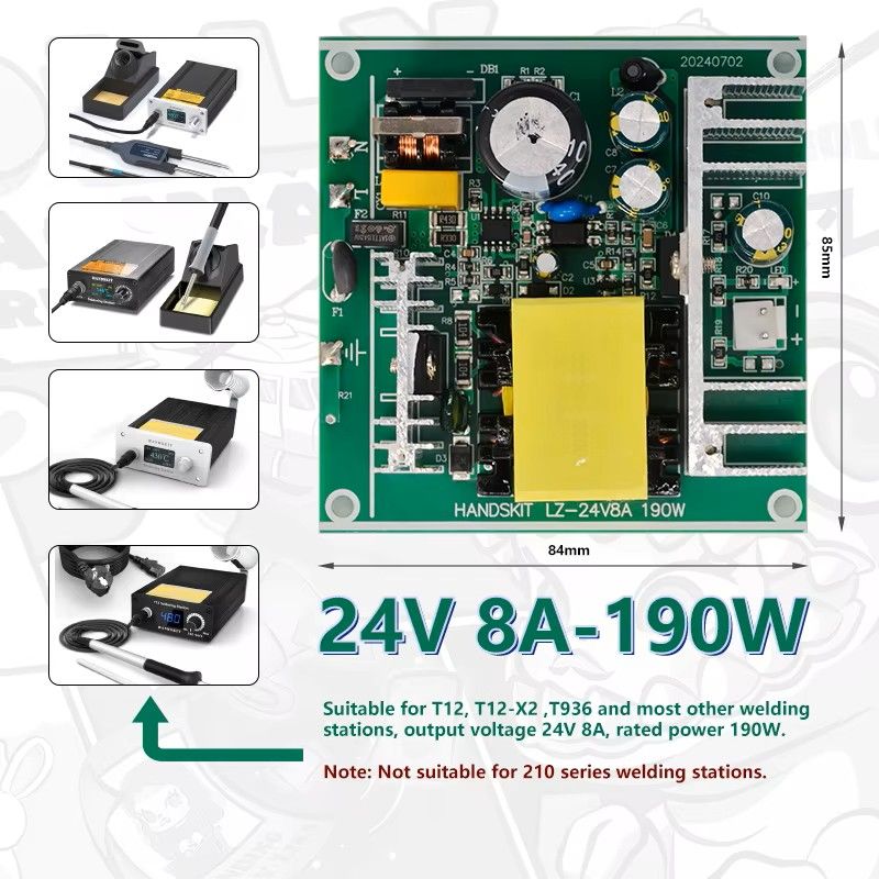

    A wracając do prezentowanej stacji, widać wyraźnie że w dziedzinie stacji T12 dokonała się daleko idąca unifikacja podzespołów. Taka, że jedyna kreatywność producenta takich stacji polega na zaprojektowaniu przedniej ścianki i sitodruku z jakąś odróżniającą się od konkurencji nazwą. Reszta to tylko optymalny wybór podzespołów i połączenia ich razem w kulturalny sposób.
    Bo tu w tej stacji obudowa jest typowa (jak pokazał to kolega CMS wyżej), zasilacz typowy:
    Płytka zasilacza HANDSKIT LZ-24V8A 190W z wymiarami 84 x 85 mm, odpowiednia do stacji lutowniczych T12, T12-X2 i T936.

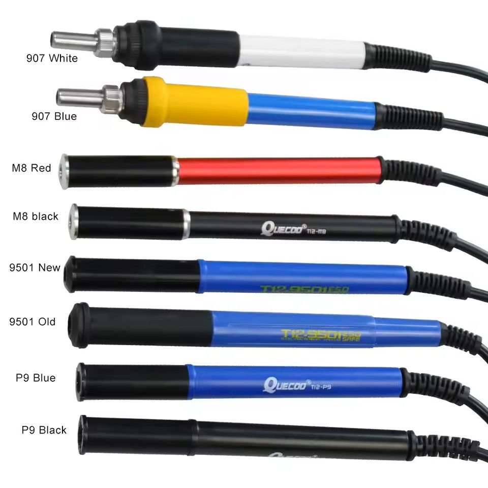

    , rączka też jak najbardziej typowa (9501 old):
    Różne modele rączek do lutownic systemu T12 i pokrewnych w układzie poziomym, z wyraźnie oznaczonymi nazwami i kolorami.
    Kontroler też typowy w wariacie wyświetlacza LED.
    Czyli prosto mówiąc ta stacja to po prostu składak, gdzie odpowiedzialność za poprawność konstrukcji jest rozmyta pomiędzy no name wytwórców podzespołów.

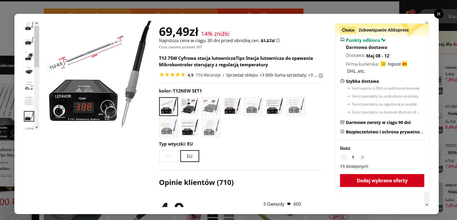

    I przykładowo cena (choć od oficjalnego polskiego importera, co może być jakąś zaletą) nie jest porywająca, skoro z Aliexpress można mieć podobny składak z zerowym kosztem przesyłki (bundle deals) sporo taniej:
    Cyfrowa stacja lutownicza LEFAVOR T12+ z wyświetlaczem LED, rączką i grotem, cena 69,49 zł na AliExpress.
    Czyli wyraźnie taniej niż parę lat temu ale też nie wykluczam że stacje T12 stanieją jeszcze bardziej, choćby z powodu konkurencji pomiędzy producentami takich składaków. Co jest według mnie bardzo pozytywnym trendem.

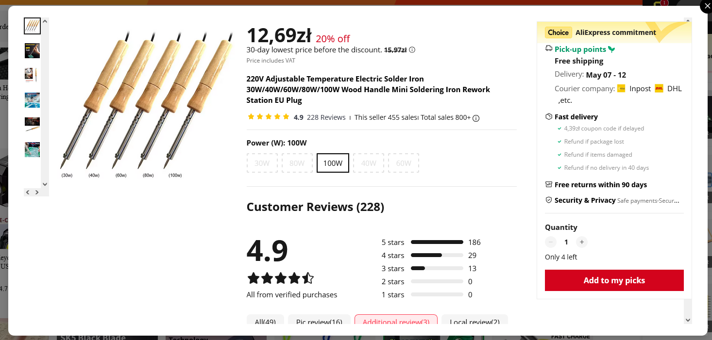

    Tak na marginesie, to przeglądając oferty na Aliexpress natknąłem się na ciekawostkę historyczną.
    Otóż grupa chińskich archeologów odkopała dokumentację produkcyjną lutownic, które kojarzę na lata pięćdziesiąte-sześćdziesiąte ubiegłego wieku. Mam gdzieś w gratach (albo mi się wydaje) taką z NRD.
    I można kupić tanio działające repliki tych artefaktów:
    Pięć lutownic z drewnianymi rączkami, o różnych mocach: 30W, 40W, 60W, 80W i 100W, wyświetlane na stronie sklepu internetowego AliExpress.
    I co zadziwiające, jest na nie popyt.
