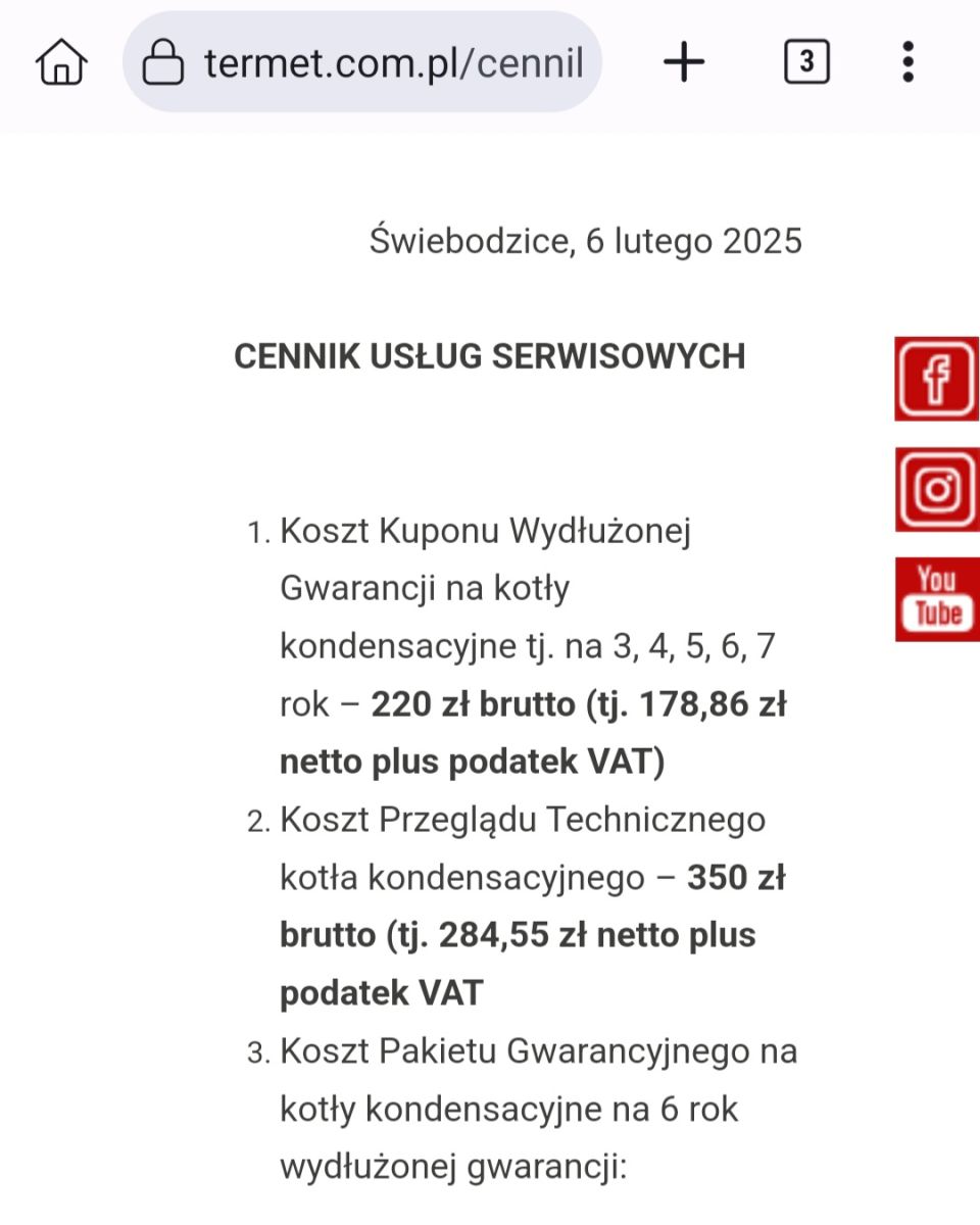

    Plumpi napisał:
    Najwyżej koszt serwisu będzie nieco wyższy
    Kolejna bzdura.Za pełny serwis z dojazdem w zeszłym roku płaciłem ~400zł (dojazd około 100zł)
    Za termeta wychodzi podobnie jak nie więcej.

    Nie. Kotły ACV absolutnie nie są dla Ciebie. Kotły te są dla osób trzeźwo myślących i potrafiących liczyć i docenić niezawodność ponad marketing oraz nie stosujących praktyk voodoo mocy minimalnej.
    Poza tym nie polecałem tylko i wyłącznie ACV-ów, ale także i Thermageny, a te w wersji DuoX 30 mają bardzo duży zakres modulacji, bo od 3,6 do 30 kW. Czyli lepiej niż ten Twój Bosch 4,8 kW.
    Poza tym to, co napisałem, to tylko porównałem Termeta i Boscha i tutaj jestem takiego samego zdania jak kolega Andrzej Łukaszewicz. Lepiej wybrać polskie, tańsze i tak samo dobre, jak nie lepsze.
    Ostatnio montowałem kocioł Brötje z wymiennikiem z aluminium. Klient wybrał ten kocioł, bo rzekomo wyszedł taniej niż ACV/Thermagen, no i lepszy od innych, bo miemiecki. Powiem Ci, że osobiście nawet za darmo bym nie chciał tego kotła ze względu na bardzo trudny dostęp do wymiennika, którego nie da się w pełni wyczyścić. Czyszczenie tylko i wyłącznie chemią po wyjęciu całego wymiennika na zewnątrz. Sama chemia do czyszczenia tego kotła to wydatek 150–200zł minimum.
    Jak myślisz, serwis którego kotła będzie tańszy?
    1. Tego, gdzie serwisant po odkręceniu kilku śrub wyczyści wymiennik na sucho bez użycia chemii, używając odkurzacza i plastikowej szczotki i bez najmniejszego problemu dostanie się do każdego, najmniejszego zakamarka wymiennika bez wyjmowania tego wymiennika i gdzie cała robota będzie trwać 1–2 godziny?

  • #25 21562020
    cichy koksik
    Posty: 857
    Pomógł: 4
    Ocena: 84
    Plumpi napisał:
    Gdzie to wyczytałeś?
    W warunkach gwarancyjnych na stronie Termeta jest 307,50 zł.
    Na stronie www,ale być może jest to zależne od serwisu/serwisanta.
    W każdym bądź razie tam jest napisane 350zł a Ty piszesz 307,50zł+dojazd da dokładnie to samo lub więcej co ja płaciłem za boscha.
    Ja w zeszłym roku płaciłem 400zł z dojazdem (serwisant chciał 380zł)

    Fragment cennika usług serwisowych Termet dla kotłów kondensacyjnych na stronie internetowej, z wyszczególnionymi cenami przeglądu technicznego i kuponu gwarancyjnego.

    cichy koksik napisał:

    Pokazałeś fragment cennika usług gwarancyjnych. Poczytaj jeszcze warunki przedłużonej gwarancji.
    Kocioł, za który zapłacisz 3700 zł, będzie Cię kosztował 8-9 tys. zł, gdybyś chciał skorzystać z tej przedłużonej gwarancji 5 czy 7 lat, bo trzeba wykupić dodatkowe pakiety.
