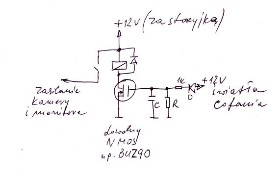

Szukam schematu prostego układu lub gotowca do zakupu.
Układ ma służyć do włączania i wyłączania kamery cofania w samochodzie. Po włączeniu biegu wstecznego układ dostaje napięcie ze świateł cofania i włącza zasilanie kamery. Po wyłączeniu biegu wstecznego napięcie ze świateł cofania zostaje wyłączone, jednakże kamera musi być zasilana jeszcze przez około 5–6 sekund. Pobór prądu przez kamerę to około 50–70 mA. Możliwe jest doprowadzenie dodatkowego zasilania.
