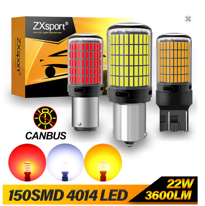

    Gdzie byś nie kupował to prawie na pewno trafisz na chińszczyznę. Powód ich słabej jakości jest taki, że są mocno przeciążone. Przez to jaśniej świecą (co się klientowi podoba), ale przez to szybciej kończą życie - bo się przepalają (co klientowi już się mniej podoba, bo musi kupić następne - ale przecież o to w handlu chodzi)
    Dlatego przy większości tych ledowych żarówek jest adnotacja, żeby stosować je tylko w lampach stopu, cofania i migaczach które nie świecą światłem ciągłym i się tak nie przegrzewają. Jako pozycyjne i dzienne się zdecydowanie nie nadają. Pomijam tu żarówki LED do stosowania w reflektorach (np. zamienniki H7 lub H1) które są "niby" przystosowane do pracy ciągłej.
    Poniżej masz przykład żarówki LED która jak widać jest "bez błędu CAN BUS" - a cała tajemnica tkwi w tym, że ma dużo małych chipów LED i pobiera TYLE SAMO prądu co konwencjonalna żarówka - i kontrolka popsutej żarówki nie świeci. Nie ma to żadnego związku z CAN-em! Ta nazwa tylko taki wybieg sprzedawcy, żeby naiwny klient był dumny jakie to ma mądre żarówki.
    Octavia 2 2009 – jaka żarówka LED P21W CANBUS bez błędów i migania?

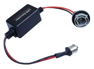

    Jeżeli jednak kupisz takie LEDówki co biorą mniej prądu i powoduje to świecenie kontrolki - to jest na to też rada! Kupujesz na Allegro tzw. "Dekoder CAN-Bus" który już jest przystosowany do wpięcia do żarówki:
    Tylko że oczywiście znowu nie ma to żadnego związku z CAN-em! Jak otworzysz takie pudełeczko, to się okaże, że w środku jest zwykły opornik który działa na zasadzie jak koledzy opisali powyżej! Za który zresztą płacisz kilkanaście razy więcej niż jest wart.
    Zastosowanie takiego opornika/dekodera to tylko połowa sukcesu - kontrolka nie będzie świecić, ale żywotności zamontowanej żarówki LED to nie polepszy niestety..
