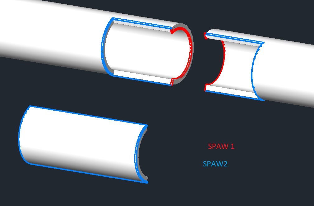

    Cześć;

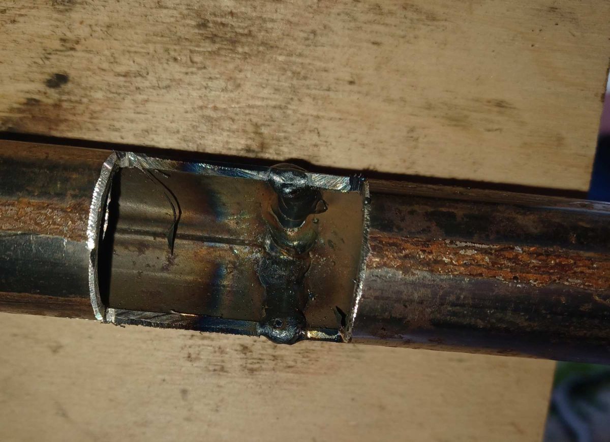

    Chciałbym skrócić rury CO w moim domu(by zamontować dłuższy grzejnik)
    Rury stalowe, dom z lat 80.
    Rury biegną bardzo blisko ściany i po wycięciu usuwanego kawałka będzie ciężko obspawać łączenie dookoła.
    Próbowałem spawać to w sposób jak poniżej.
    Jak skrócić stalowe rury CO blisko ściany w domu z lat 80. pod dłuższy grzejnik?
    Czy takie łączenie może mieć jakieś negatywne konsekwencje w trakcie użytkowania?

    Nie. Tak się robi, to jest spawanie na "okienko".

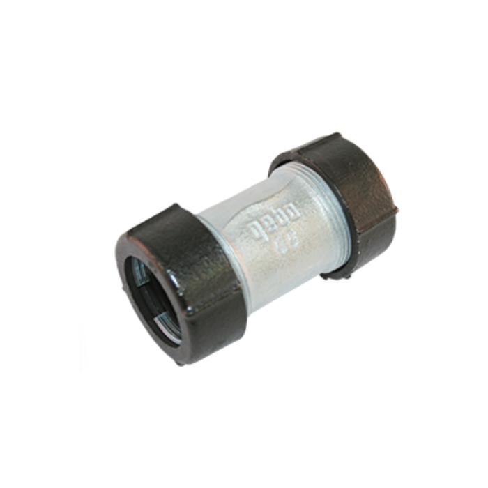

    Są specjalne skręcane dwudzielne łączówki które łączą rury bez gwintowania.

    Spaw to spaw, jak dobrze przetopi to będzie bezproblemowe na bardzo długo.

    >>21591541
    To są obejmy naprawcze, one nie służą do łączenia rur!
    Zwał jak zwał ale po wycięciu nadmiarowego odcinka rury są trwale połączone bez gwintowania lub spawania.

    Nie są trwale połączone bo tam jest tylko guma. Do łączenia rur służą mufy skręcane.

    Mufy skręcane też nie są "wieczne" bo jest uszczelniacz gumowy. A rura stalowa i kiedyś dojdzie do korozji.

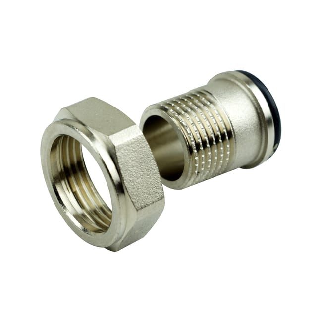

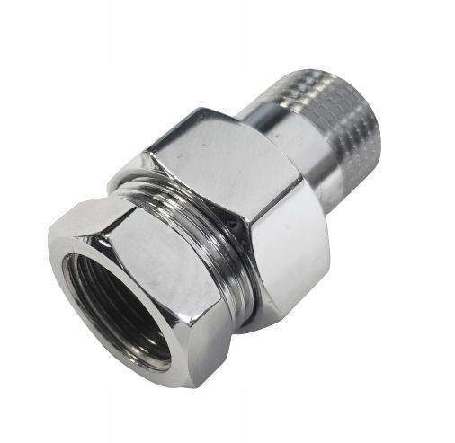

    Po zdemontowaniu grzejnika, jeżeli gałązki pozwalają, można próbować rury odchylić tak, aby ich nie zgiąć, ale dało się nagwintować gwintownicą z grzechotką.

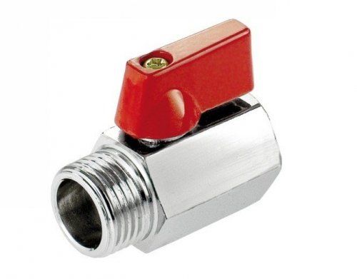

    Wtedy proponuję półśrubunek/śrubunek.
    Przy okazji można założyć zaworki odcinające - mogą przydać się w przyszłości.

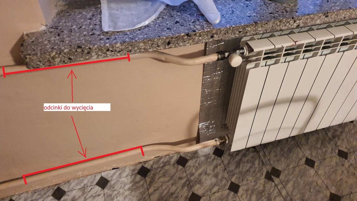

    Majsterkowicz987 napisał:
    A mógłbyś wstawić swoje zdjęcie jak docelowo to wygląda i jak chciałbyś to skrócić ?
    Takie odcinki chciałbym usunąć.

    Mufy skręcane - złączki Gebo stosuję od lat i nie zdarzyło się, aby któraś puściła. To jest najprostszy sposób łączenia rur stalowych - do tego to jest.

    Złączki Gebo - zero gwintowania tylko uciąć rurę, potraktować papierem ściernym, założyć złączkę i skręcić - czy jest coś prostszego ?
    Tę czynność wykona praktycznie każda osoba nawet z obiema lewymi rączkami :)

    Uciąć, nagwintować i złączyć srubunkami (jeśli nie da się obrócić tych wygiętych rur tak, by je wkręcić do mufy. Jeśli tymi wygiętymi rurami, które mają iśc do grzejnika da się (wo wycieciu zbędnych odcinków) obracać, to złączyć za pomocą tzw muzy (złączki prostej). Jak się nie da tym obracać (wygięcia -przeszkadzają - złączyć za pomoca śrubunków.

    Witam. Najprościej pospawać na okienko od strony ściany, zamknąć frontem. Ważne by wspawać kawałki rur z gwintami (najwygodniej to się autogenem spawa) później można sobie już przejść na miedź czy też pex. Kto co woli.

    Jak zrezygnujesz ze starych gałązek/podejść ( to wygięte co chcesz zostawić)
    to przedłuży się prosta rura od lewej strony
    odgiąć nagwintować zakręcić kolanko od ściany w stonkę grzejnika
    na grzejniku zawory kątowe i miedzy kolankiem a zaworem kawałek rurki lub nypel co tam wyjdzie z odległości
    Trzeba umieć i mieć odpowiedni palnik, ewentualnie podkuć ścianę.
    Gdy zakładano nam centralne w 1980r, spawacz połączył rury odlegle od ściany o 7 mm. Specjalnie teraz zmierzyłem.
