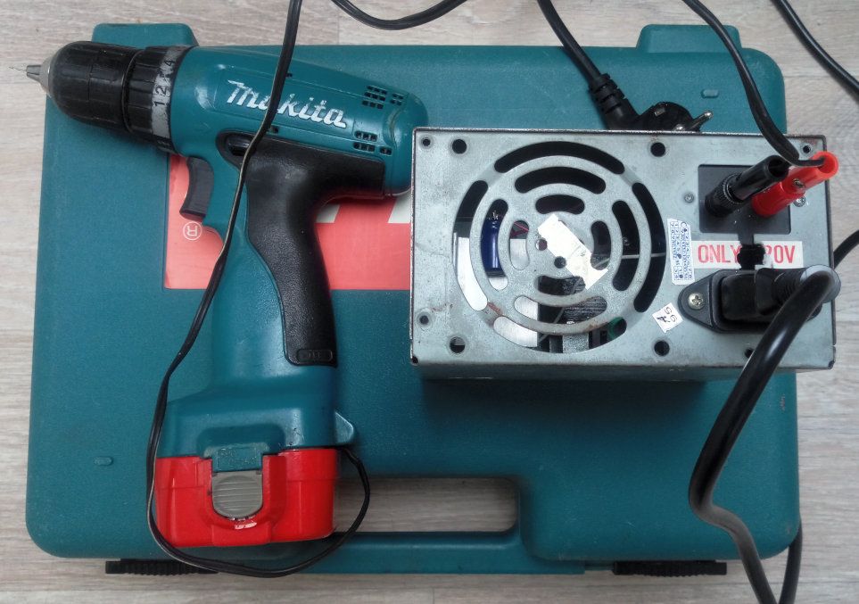

    Można wyrzucić ze środka zużyte ogniwa, wyprowadzić przewody i podłączyć do dedykowanego zasilacza :)

    Korzystam z zewnętrznego zasilacza 10A ale trzeba było dorobić softstart.
    U mnie jest ta wygoda, że pracuję w obrębie warsztatu więc nie jest to problem.
    Nie wyobrażam sobie pracy w ogródku narzędziami aku z kablem.

    Sam Sung napisał:
    ...i podłączyć do dedykowanego zasilacza
    Albo do akumulatora w garażu - używam tak jednej starej wkrętarki, z której wyprowadziłem przewody z krokodylkami. Jest lekka, poręczna i bardzo się sprawdza. Oczywiście moja stara wkrętarka akurat była na 12V.
