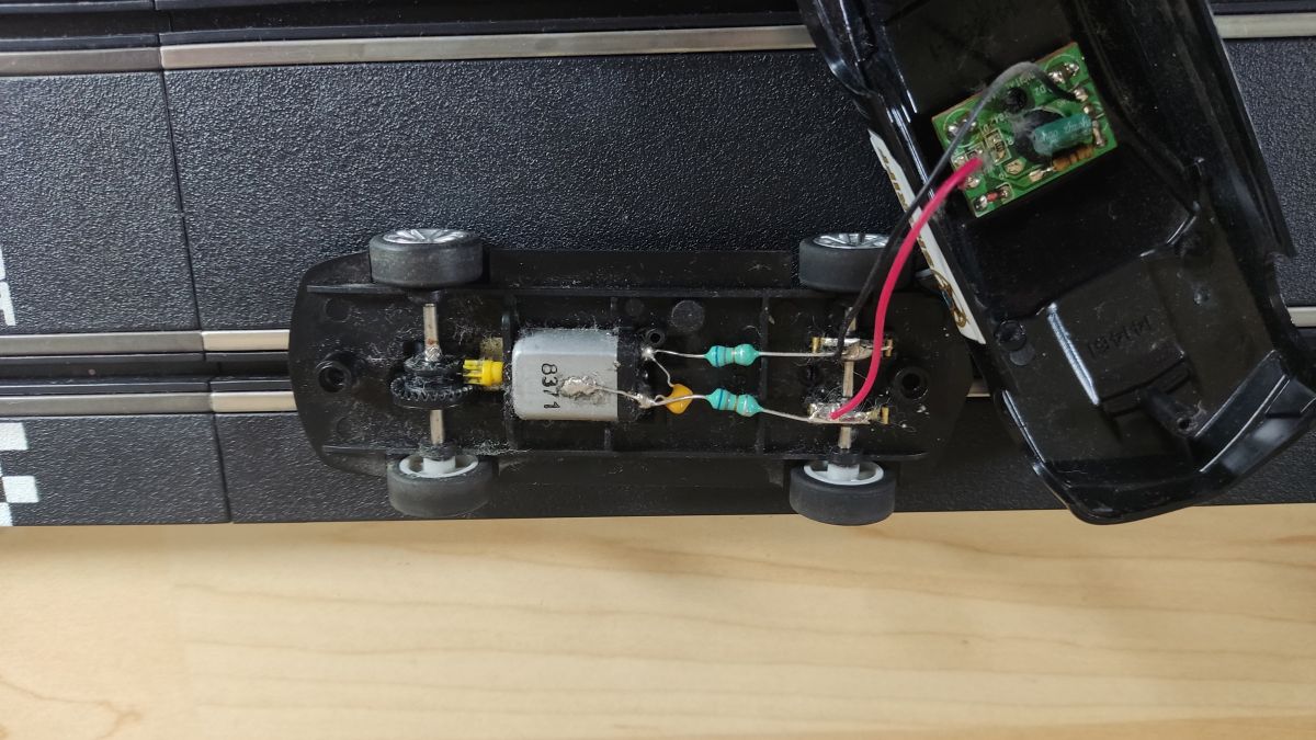

Silnik DC 0-14.8V traci moc pod obciążeniem – jak zdiagnozowac usterke?
kakadu13 17 Lip 2025 21:31 309 16
✨ Problem dotyczy silnika prądu stałego o regulowanym napięciu 0-14,8 V stosowanego w zabawkowym samochodziku, który traci moc pod obciążeniem, np. podczas jazdy pod wzniesienie. Silnik bez obciążenia działa poprawnie, jednak pod obciążeniem nie osiąga pełnej mocy. W układzie znajdują się silnik, kondensator stabilizujący napięcie oraz dwa rezystory na wejściach zasilania. Możliwą przyczyną usterki może być niewystarczająca wydajność źródła zasilania (akumulatora lub zasilacza), co sugeruje konieczność pomiaru napięcia i prądu na silniku podczas pracy pod obciążeniem. Uszkodzenie uzwojenia silnika również może powodować spadek mocy, jednak w pierwszej kolejności należy zweryfikować parametry zasilania.
