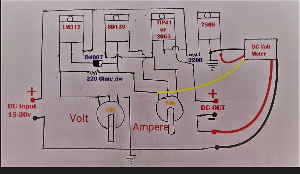

    Witam, znalazłem taki schemat zasilacza regulowanego i będę go zasilał zasilaczem laptopowym 20 V/4,5 A/90 W. Mam pytanie, czy to w ogóle będzie działać i czy trzeba coś dodać. Zdecydowałem się na bezpiecznik i wyłącznik, i zastanawiam się, gdzie dać bezpiecznik. Słyszałem też, żeby dać kondensatory na wejściu i wyjściu.

    @Jak_red Koszmarny ten schemat, więc trudno mówić o poprawności. Bezpiecznik wstaw na wejście pomiędzy tym układem a zasilaczem w przewodzie (+). Kondensatory dla takiego zasilania są zbędne.

    Nie posiadasz schematu ideowego, z symbolami? To jest schemat montażowy i dlatego trudno się wypowiadać, czy jest właściwy.

    Ten schemat jest pod wieloma względami niepotrzebnie trudny, jest dużo innych o wiele łatwiejszych.
    Zacznijmy od podstawowej kwestii: jakie napięcia i jakie natężenia Kolega potrzebuje uzyskać?

    Potrzebowałbym od 0 do 16 V i około 3 A, ma to być mały zasilacz warsztatowy. Jestem początkujący, nie znam się zbytnio na schematach, a inne są dla mnie niezrozumiałe.

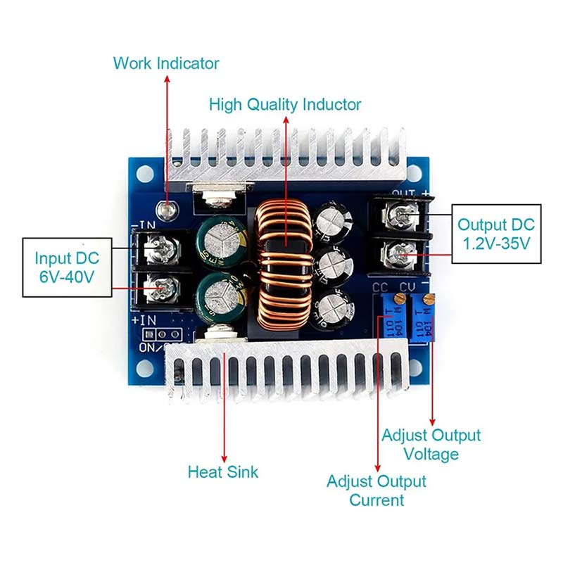

    Moim zdaniem najlepiej kup sobie jakąś przetwornicę obniżającą napięcie stałe z regulacją prądu i napięcia wyjściowego. W miejsce oryginalnych potencjometrów wlutuj sobie jakieś wygodniejsze i masz gotowy zasilacz regulowany z wysoką sprawnością.
    Oczywiście przetwornica generuje zakłócenia, więc radia z tego nie zasilisz. Trzeba też pamiętać, że na wyjściu jest duża pojemność i nie można podłączyć bezpośrednio diod LED. Natomiast taki zasilacz wystarczy początkującemu w 90% zastosowań.

    @Jak_red Jeżeli nawet decydujesz się na taki liniowy zasilacz, to pamiętaj o solidnym radiatorze do tych tranzystorów i podkładkach izolacyjnych, bo sporo mocy się na tych tranzystorach wydzieli. Poza tym żółty przewód ma być podłączony do emitera tego TIP 41. Podaj typ miernika, jaki chcesz zastosować.

    Ani to nie jest poprawny stabilizator napięcia, ani prądu. Ale jak będziesz kręcić potencjometrami, to na wyjściu coś będzie się zmieniać. Regulator napięcia będzie miał kiepską stabilizację, regulator prądu nie jest ogranicznikiem prądu, tylko kiepskim (kolejnym) regulatorem napięcia. Napięcie będzie spadać przy wzroście prądu obciążenia.
    Unikaj projektów, gdzie nie ma schematu ideowego, bo zazwyczaj tworzą je ludzie, którzy nie umieją stworzyć poprawnego schematu. Schematy to język elektroniki, a ci, którzy nie umieją ich czytać, to elektroniczni analfabeci. Korzystanie z pomocy analfabetów w nauce elektroniki nie daje dobrych rezultatów.
    Nie znajdziesz dobrze działającego regulatora prądu i napięcia z tak małą ilością elementów. Jak chcesz po prostu działającego układu, kup przetwornicę z regulacją prądu i napięcia (CC/CV).
    Jak chcesz samemu coś budować, to tu masz kilka przykładów układów, które nie są błędne (choć mają jakieś wady): https://www.elektroda.pl/rtvforum/topic2276763.html - możesz pytać o to, jakie mają wady.
    Jakoś to będzie działać, ale nie będzie to miało tak dobrych parametrów jak sam LM317, jeśli chodzi o dokładność.
    LM317 pełni tutaj rolę źródła napięcia odniesienia, a tranzystory tworzą wtórnik. Regulacja prądu to prymitywne ustawianie napięcia na bazie BD139.
    Napięcie wyjściowe może się wahać w przedziale kilku V, z prądem jeszcze gorzej.
    Bezpiecznik dajesz na wejściu, jakiś mały elektrolit 100 μF/50 V i taki sam na wyjściu powinien wystarczyć.
    To jest schemat montażowy, który w elektronice jest akceptowalny, szczególnie w tak prostych układach. Obecnie sporo materiałów opiera się na schematach, gdzie wklejane są zdjęcia elementów i nie trzeba się zastanawiać, do której końcówki podłączyć, jakby to miało miejsce w przypadku schematu ideowego. Ja w tym nie widzę problemu.
    Inna sprawa to poprawność takiego układu, której tutaj brak.
    Jak zwiększyć prąd stabilizatora na LM317, podane jest w jego karcie katalogowej, wszystko inne, łącznie z tym tutaj, to wariacje na podobny temat.

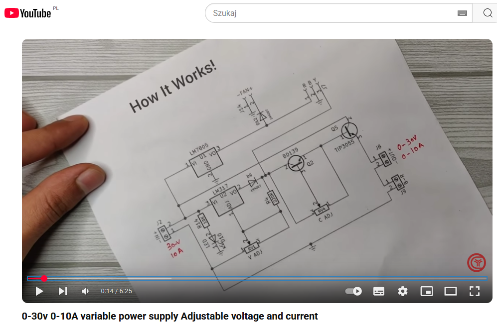

    Znalazłem schemat u jakiegoś youtubera z trzeciego świata (fejkowe schematy to ich źródło zarobku), dioda tylko pogarsza parametry LM317. Umieszczony dalej mnożnik Ube nie jest regulatorem prądu, tylko symulatorem diody Zenera. W trzecim świecie testy zawsze robią z żarówką, jak żarówka przygasa podczas kręcenia potencjometrem, to działa, oba potencjometry ściemniają żarówkę. Ale jak ustawisz napięcie i podłączysz obciążenie, to napięcie spadnie, a prawdziwy stabilizator by stabilizował.
