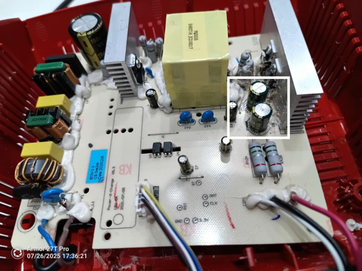

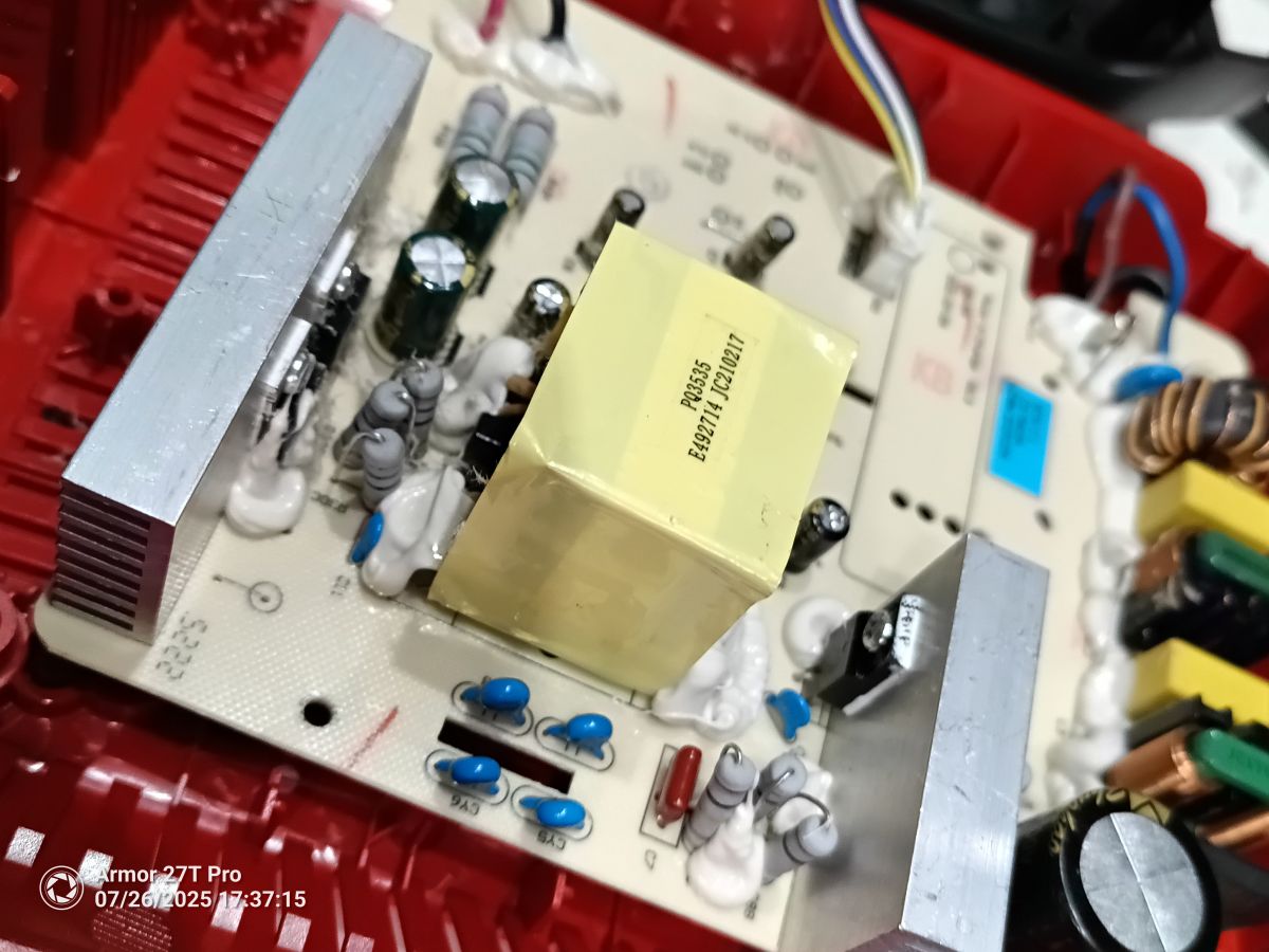

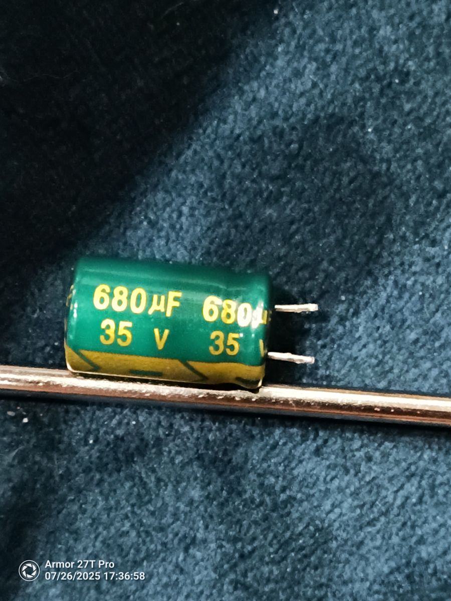

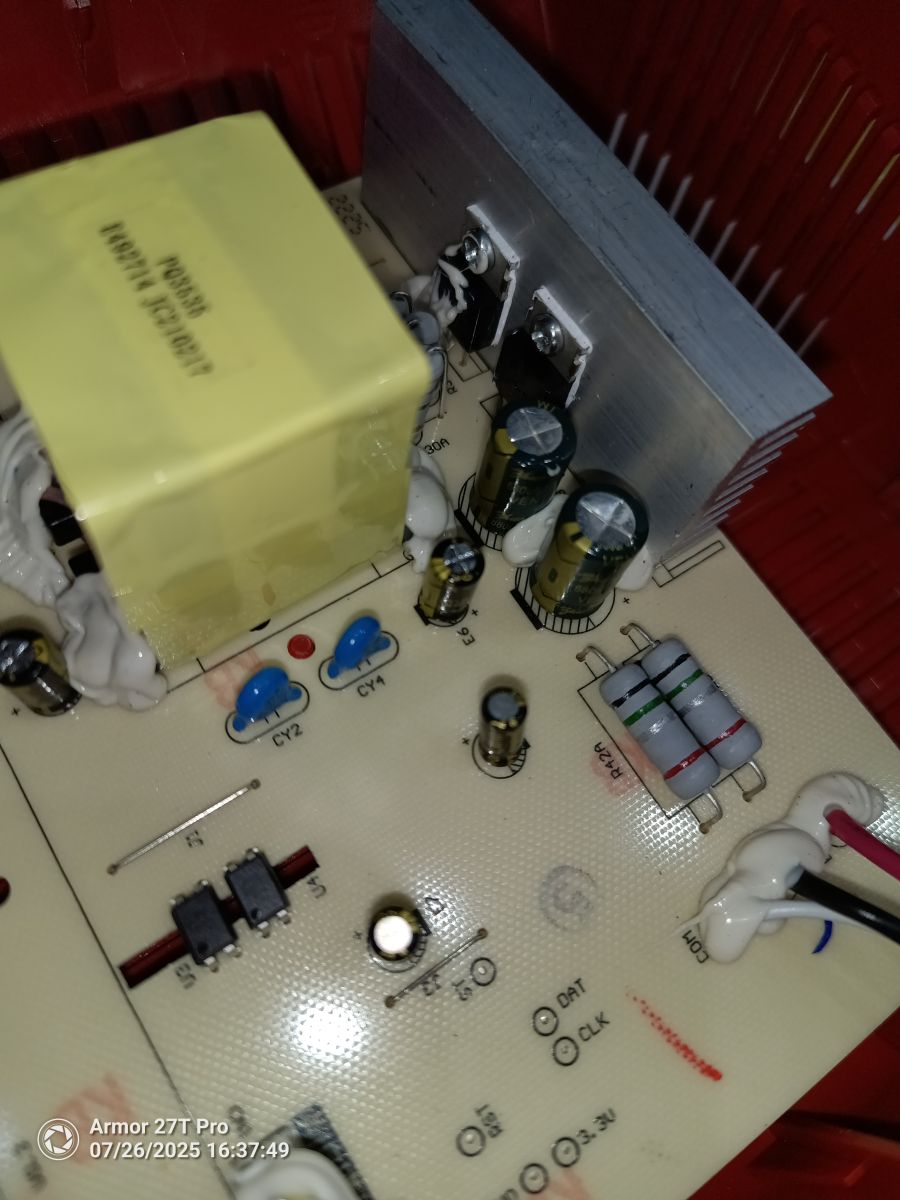

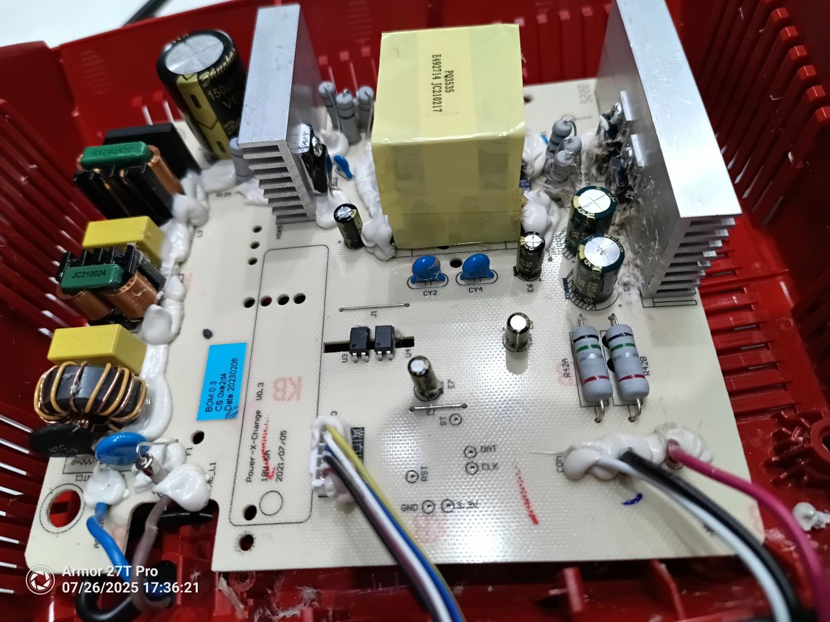

    Ładowarka Einhell Boostcharger 6 A uszkodzona. Puchną kondensatory zaznaczone na foto. Po wymianie nawet jeden wybuchł. Pomocy, bo nie wiem, gdzie szukać przyczyny. Dlaczego puchną? Kondensator na foto?

    AI: Jakie dokładnie kondensatory wstawiłeś na miejsce uszkodzonych? Podaj pojemność, napięcie i producenta, jeśli pamiętasz.
    Wymienione na takie same.
    AI: Czy po wymianie kondensatorów ładowarka była podłączona do zasilania i czy pojawiły się inne objawy (np. zwarcie, dym, zapach spalenizny)?
    Po wymianie jeden spuchł, a drugi wybuchnął.

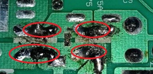

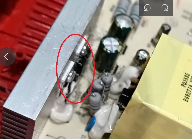

    Nie widać Twojego zaznaczenia.
    Czy te zaznaczone czerwonymi obwódkami powinny być pozwierane?
    Zbliżenie na płytkę PCB z czterema punktami lutowniczymi zaznaczonymi czerwonymi obwódkami

    Tak było w oryginale. W tym miejscu właśnie te kondensatory są przylutowane.
    Po wyczyszczeniu tam jest ścieżka, która to łączy.

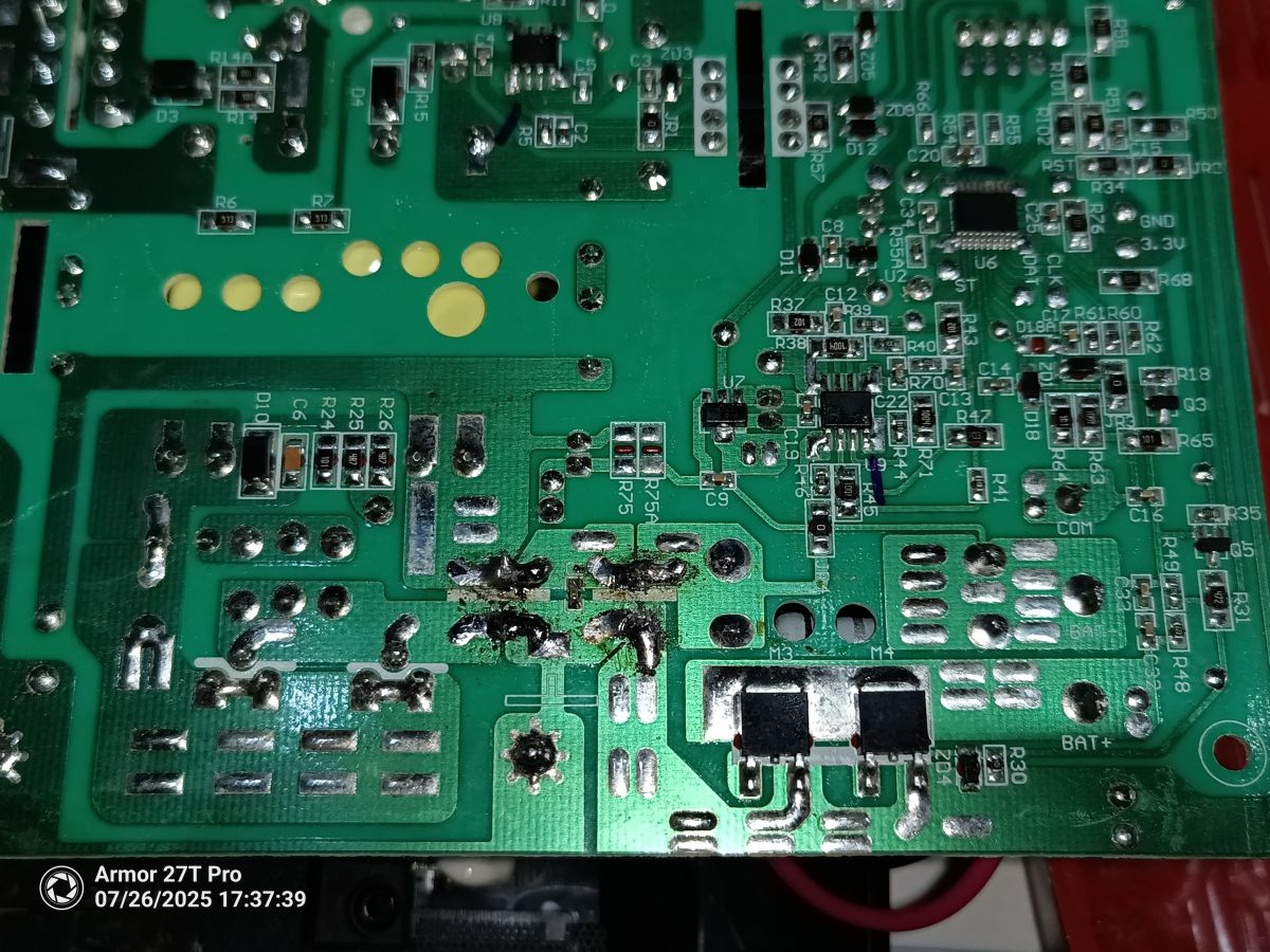

    Ja pytam o te gluty zwierające sąsiednie ścieżki. Tak nie było w oryginale.
    Sprawdź diody między transformatorem a + kondensatorów.

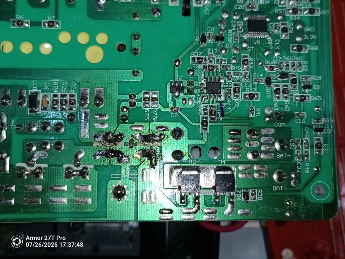

    Zaznaczone
    Zbliżenie na uszkodzone kondensatory elektrolityczne na płytce PCB ze spuchniętymi górnymi częściami.
    >>21617668 a możesz dokładnie zaznaczyć, co z czym, bo ja to tylko podstawy, typu widzę, że spuchło, to wymiana, ale nie wiem, gdzie patrzeć, dlaczego spuchło.

    bodzio1883 napisał:
    Zaznaczone
    Łaskawca po upomnieniu.
    bodzio1883 napisał:
    możesz dokładnie zaznaczyć co z czym
    Przecież
    Jeżeli to za trudne to zleć fachowcowi.

    I po co to chamstwo? Nie każdy jest taki mądry jak ty. Przez to pytam, bo nie wiem i szukam pomocy. Jak nie chcesz pomóc, to po co się udzielasz?
    Między ścieżkami są otwory na te kondensatory i po wlutowaniu tak to wychodzi. W oryginale lut był maszynowo i też tak to było zlane.

    bodzio1883 napisał:
    które diody?
    Jasno napisałem
    Dioda między nóżką transformatora a + kondensatora. Jeżeli jest zwarta to napięcie przemienne powoduje uszkodzenie kondensatora elektrolitycznego. Zaznaczyć na 100% nie mogę ponieważ ze zdjęć nie wynika która to jest. Możliwe, że te w czerwonej obwódce. Pewności nie mam. Popatrz po ścieżkach.

    Zmierz diody jw.
    #10 21622002
    W.P.
    Specjalista - zasilacze komputerowe
    Posty: 5284
    Pomógł: 770
    Ocena: 1213
    Sprawdzenie diod na radiatorze, jak radzą Koledzy wyżej to oczywiście pierwszy punkt. Jakkolwiek mało to prawdopodobne by były uszkodzone to zauważ, że radiator jest na potencjale (+) a do niego są przymocowane w/w diody w obudowach TO220. Wystarczy uszkodzenie przekładki i masz zwarcie.
    Wlutuj stare wybrzuszone kondensatory i podłącz do nich miernik. Na chwilkę włącz zasilacz i sprawdź do jakiego napięcia się ładują.
    Być może masz problem ze sprzężeniem zwrotnym.
