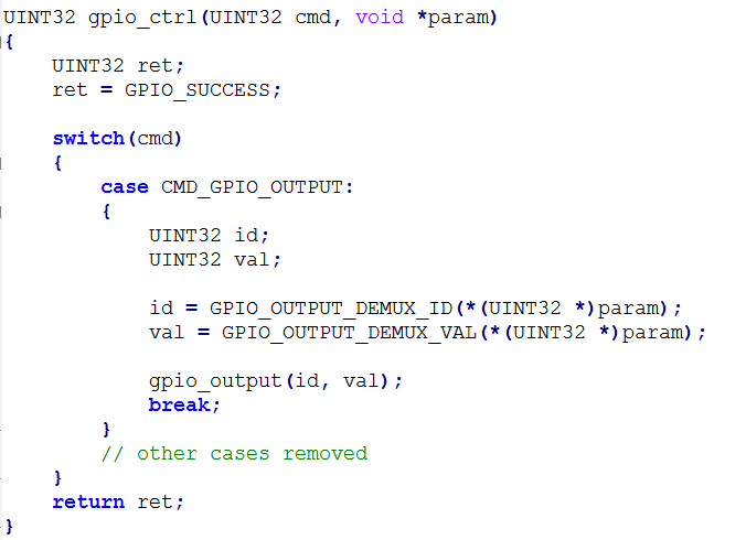

    Dalej musiałem wyszukać odpowiedni sterownik i jego funkcję obsługującą poszukiwaną komendę:
    Zrzut ekranu przedstawiający kod funkcji gpio_ctrl z instrukcją switch dla CMD_GPIO_OUTPUT
    Kolejny switch... co prawda to wartości liczbowe, ale i tak mamy tu kolejne rozgałęzienia.
    Już domyślam się, co robią funkcje DEMUX. Tak jak wcześniej kodowano pin i wartość do jednego integera, to tutaj są one dekodowane.

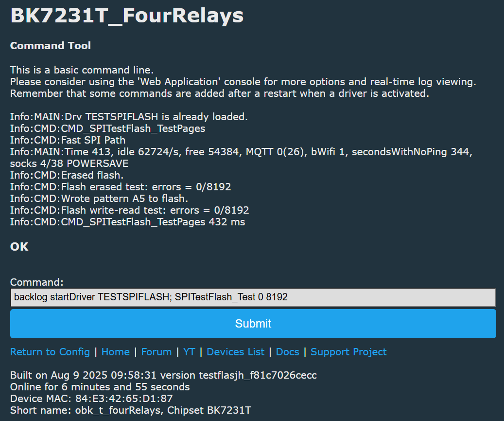

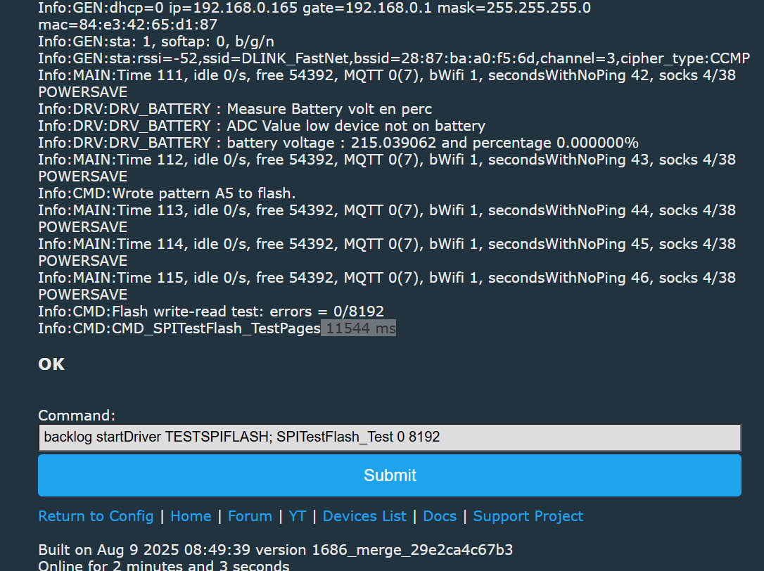

    Tyle optymalizacji starczy - pora na testy. Co prawda mój pomiar czasu na BK7231 nie jest zbyt dokładny, ale myślę, że bez wątpienia uzyskam dobre rezultaty.
    Czas mierzyłem dla omówionej w poprzedniej części procedury testowej erase/read/write/read, która czyści pamięć, weryfikuje to, zapisuje do niej wzór, a potem go odczytuje i porównuje.
    Wersja zwykła - 8kB - 11.5 sekund:
    Konsola testowa SPI pokazująca wynik operacji Flash i czas 11544 ms
    Wersja przyśpieszona - 8kB - około 0.4 sekundy.
    Wynik testu SPI Flash pokazujący czas 432 ms dla operacji na 8192 bajtach
    Niemalże 30 razy szybciej!

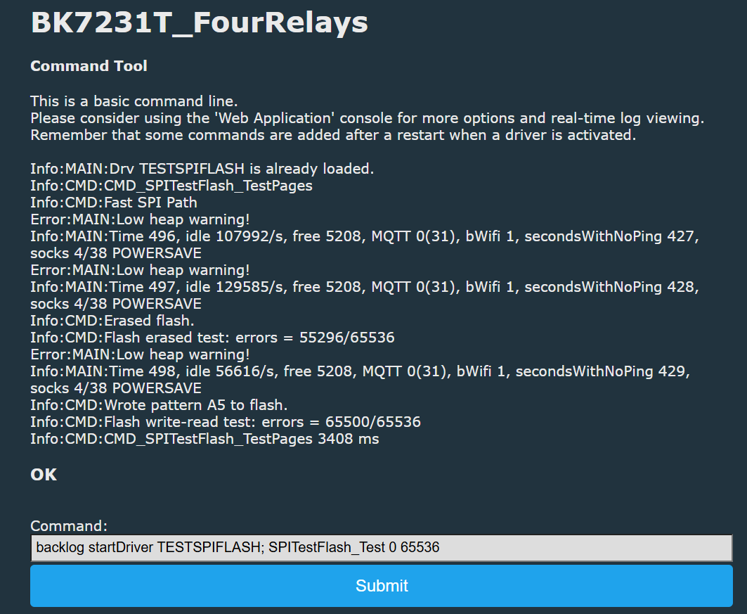

    Sprawdziłem jeszcze z większą ilością danych.
    Wersja zwykła - 64kB - nie doczekałem się rezultatu.
    Wersja przyśpieszona - 64kB - około 3.5 sekund.
    Zrzut ekranu z interfejsu BK7231T_FourRelays pokazujący wyniki testu SPIFlash
    Podsumowując, zdecydowanie warto było zdjąć warstwę HAL z operacji na GPIO i dokonywać ich bezpośrednio poprzez dostęp do rejestrów. Przyśpieszenie jest wyraźnie odczuwalne i replikowalne, nowa wersja wykonuje operację około 28 razy szybciej. Możliwe, że dałoby się jeszcze bardziej przyspieszyć, ale do moich zastosowań to jak najbardziej starcza już w bieżącej formie.
