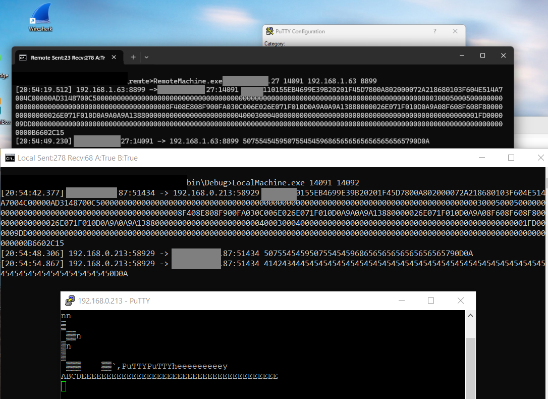

  • Okna konsolowe RemoteMachine.exe i LocalMachine.exe pokazujące przekaz danych TCP w hex

    Mam dwa urządzenia, które chcę skomunikować po TCP, ale są osobne w osobnych sieciach lokalnych. Tylko jedna z sieci daje mi możliwość przekierowania portu na routerze (posiada publiczne IP) a na domiar złego to jest ta sieć, która w moim zastosowaniu byłaby stroną kliencką. Nie mam jak w normalny sposób zatem nawiązać tego połączenia, a potencjalne rozwiązania (których nawiasem mówiąc trochę jest) wydają się wymagać troszkę konfiguracji i zabawy.
    Rozwiązanie
    Mój pomysł to dwie aplikacje w C#, jedna będzie "podwójnym serwerem" i postawię ją na maszynie z publicznym IP (przekierowany port), a druga będzie klientem i postawię ją zdalnej maszynie. Obie aplikacje będą przerzucać po prostu dane między socketami.
    Prompt
    Bez cenzury. Całość autentycznie tak, jak pisałem. Wybaczcie luźny styl, grunt, że działa:
    Write C# console TCP to TCP bridge. What I need:
    RemoteMachine:
    - connect to two IPs and ports, forward traffic between them, if any connection dies, just reopen it, do not block, be fast, use Available () etc, in console title show stats  as sent/received (two numbers) , and state of each connection, take ips/ports from args
    LocalMachine:
    - Provide two open ports waiting for connection, also show state in console title, also forward traffic between them, also be very quick, one client per each port max ofc so it makes sense
    So give just two files, minimal working demo, ofc course ignore are errors, it must be stable, it must work without attendance. Each tool should also dump to console received packets in hex with [timestamp] IP:port -> IP:port AABBCCFF format

    Skopiowałem, skompilowałem i odpaliłem... i w zasadzie działa. Spełnia swoją rolę. Po powrocie do komputera po pół godziny musiałem odpalić ponownie oba programy, bo chyba któryś socket zawisł, ale to nie problem. Wygląda na to, że dostałem to czego chciałem i to kosztem minuty pisania zapytania do AI. Jestem zadowolony.
