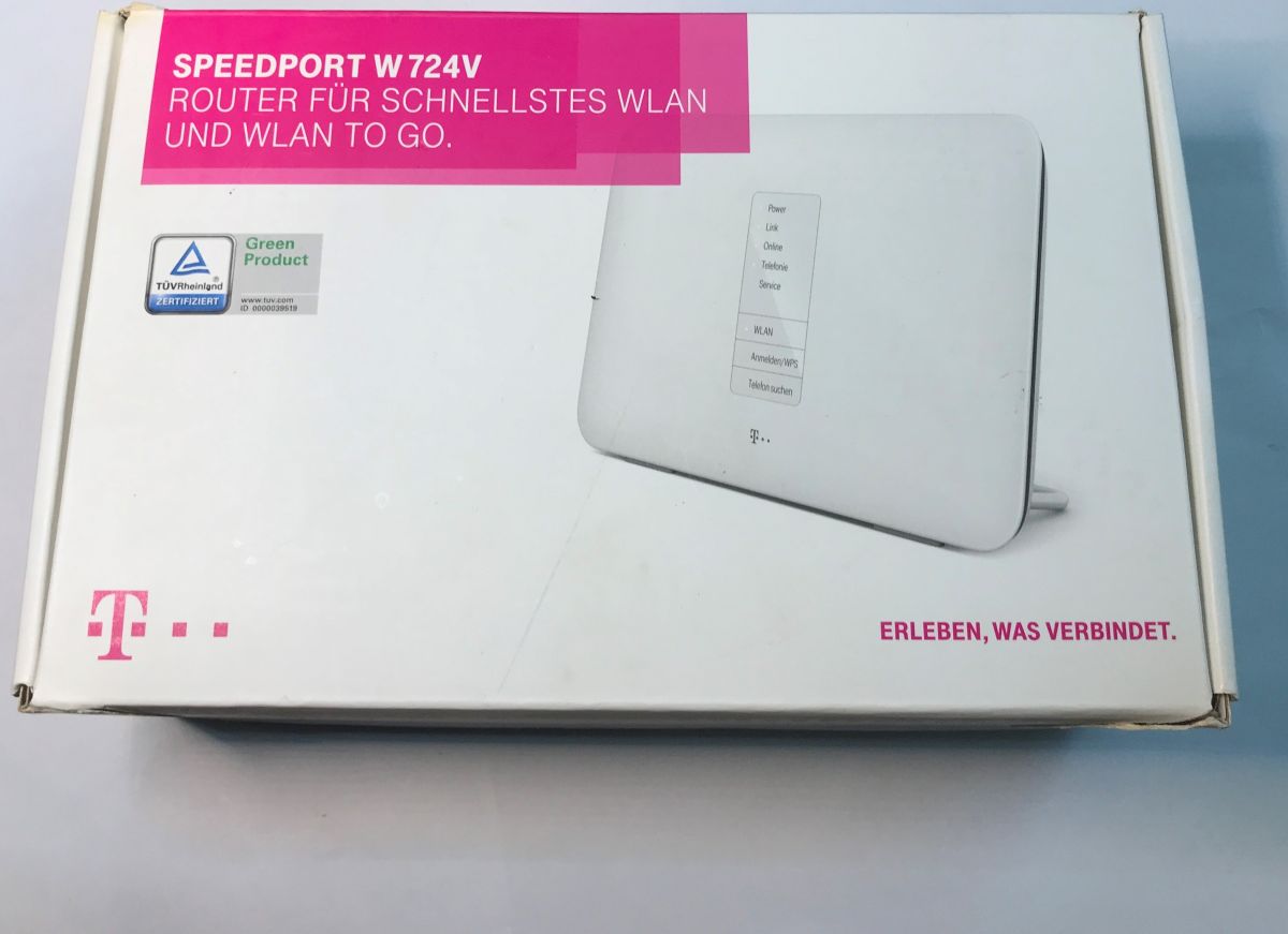

    Zapraszam na kolejną prezentację sprzętu sieciowego. Tym razem na tapetę biorę dwunastoletni sprzęt - router Speedport W724V. W724V to urządzenie do Internetu i sieci domowej, oferujące szybkie połączenie DSL, Wi-Fi w standardzie 802.11ac, cztery porty gigabitowe i dwa USB do podłączenia drukarki lub dysku zewnętrznego.
    Wnętrze routera ADSL Wi-Fi Telekom Speedport W724V 2013
    W724V obsługuje telefonię VoIP i analogową, synchronizację z chmurą Telekomu oraz przesył multimediów do urządzeń UPnP/DLNA. Posiada wbudowane bezpieczeństwo: WPA2/WPA/WEP, firewall z filtrowaniem pakietów i domyślną konfigurację WLAN/DECT. Router automatycznie aktualizuje firmware i umożliwia wsparcie zdalne. W zestawie dostawało się zasilacz, kable oraz instrukcję.

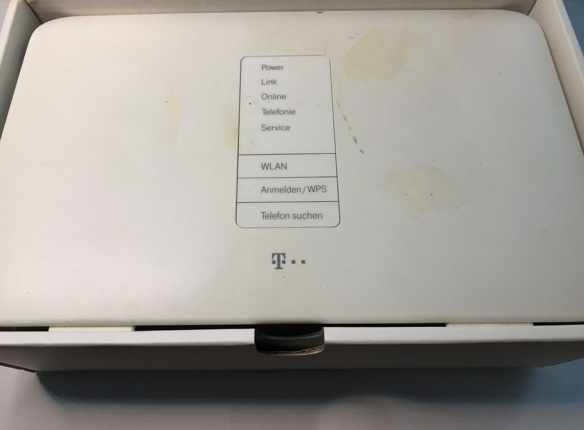

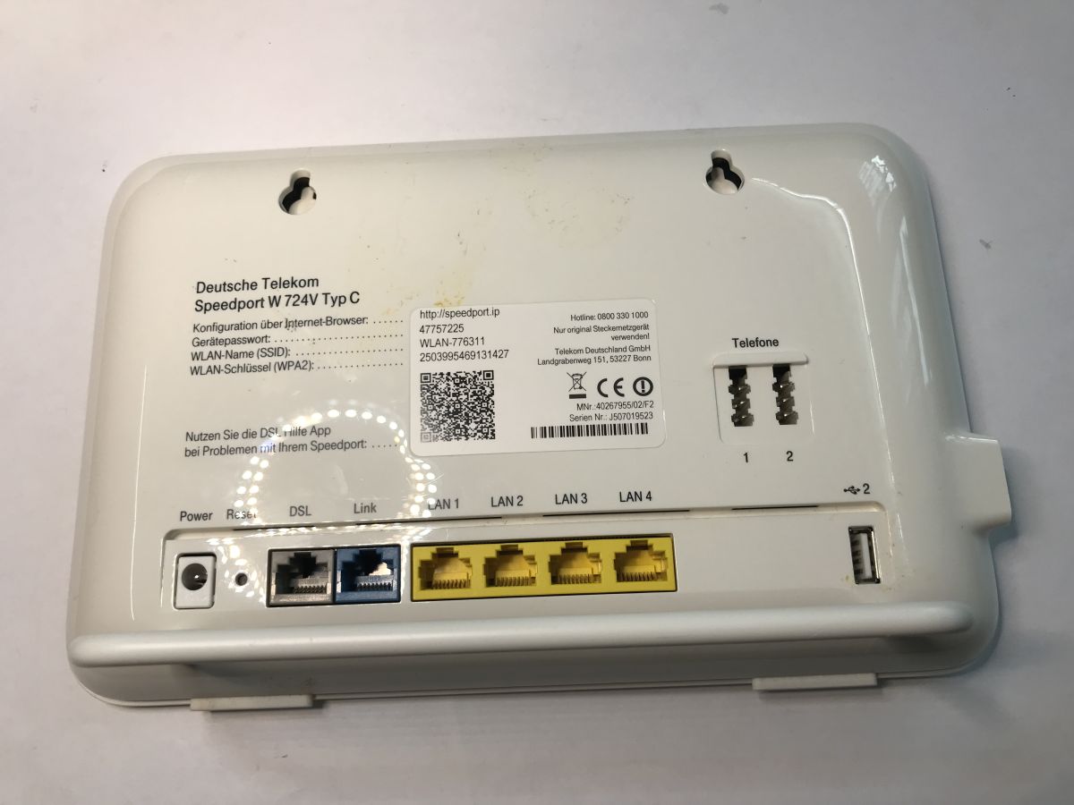

    Niefortunnie to wyszło na zdjęciu, ale router ma też nóżkę. Na zdjęciu powyżej jest ona skierowana w stronę kamery. Panel frontowy:

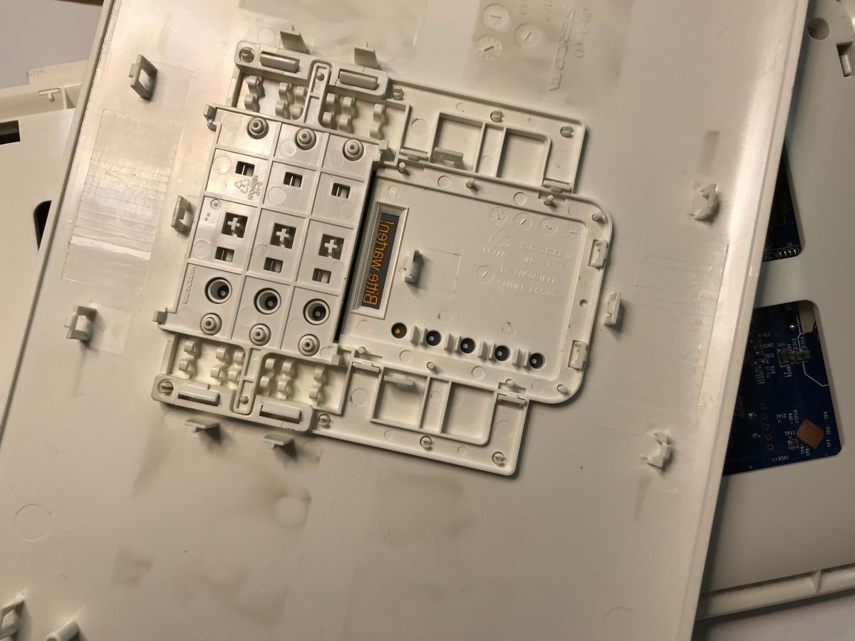

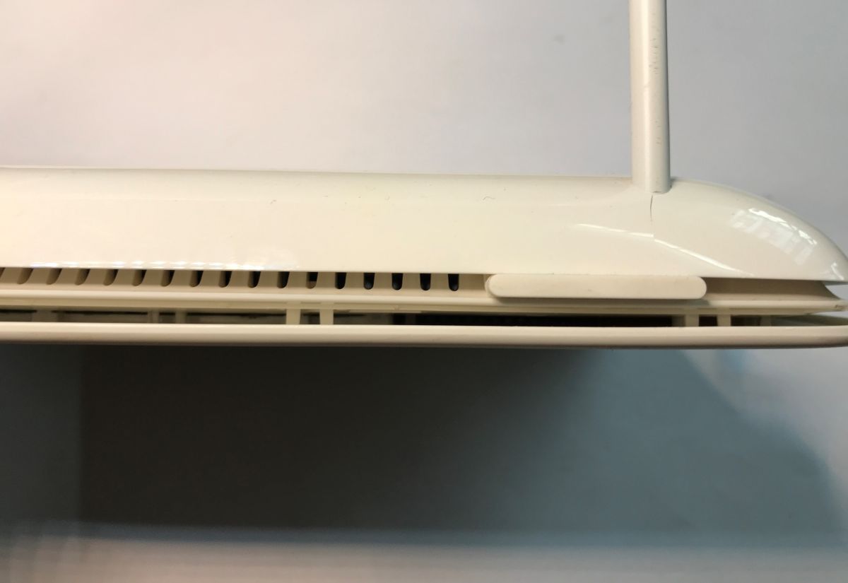

    Obudowa jest zaprojektowana z myślą o opcji zawieszenia routera na ścianie. Jeden z dwóch portów USB dostępny jest z boku, ułatwiając tym częstą zmianę podłączonych peryferiów. Pokrywa zakładana jest na zaczepy:

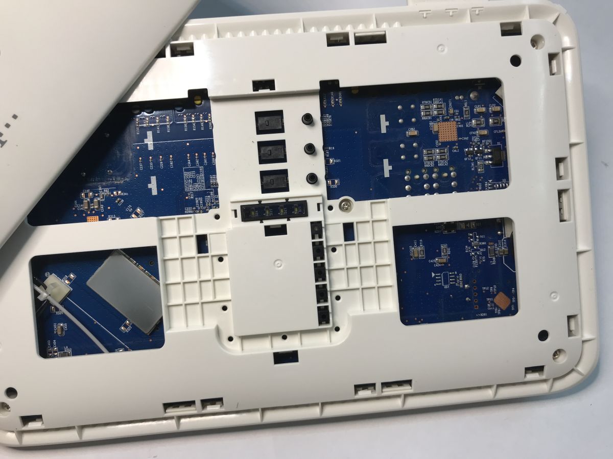

    Pod pokrywą są dopiero śrubki. Dość dziwny projekt, choć to tylko moje zdanie.

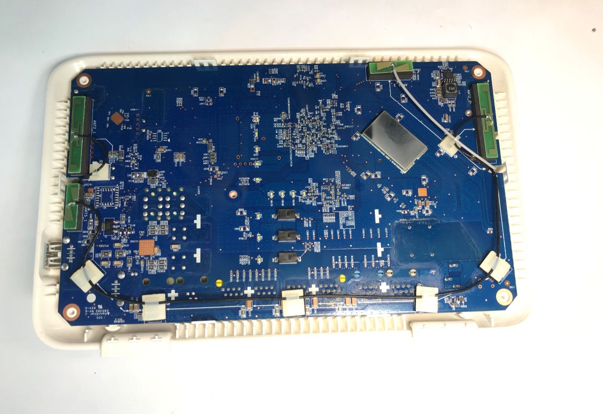

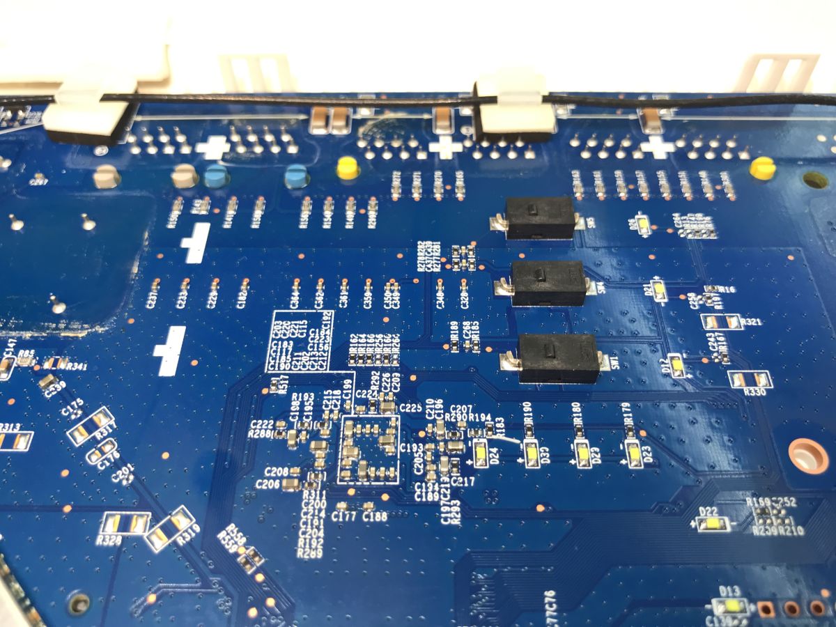

    Na tym etapie już widać wbudowaną antenkę od Wi-Fi oraz część elektroniki, choć większość jest po drugiej stronie PCB. Potem też sprawdzę co znajduje się pod prostokątnym metalowym ekranowaniem.
    Już po kondensatorach odsprzęgających widać, gdzie może być procesor. One są zawsze blisko pinów zasilania danego układu.

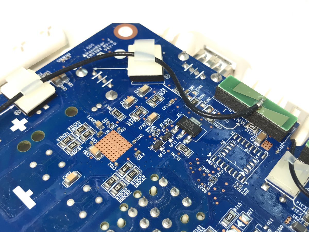

    Antenka, a przed nią fragment miedzianej wylewki bez soldermaski z większą ilością przelotek, służy on do odprowadzania ciepła z grzejących się układów:

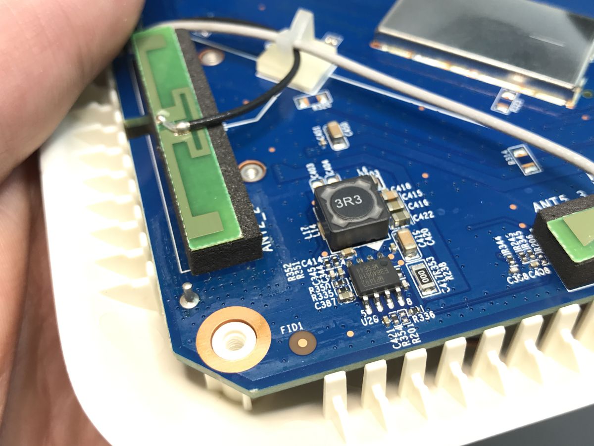

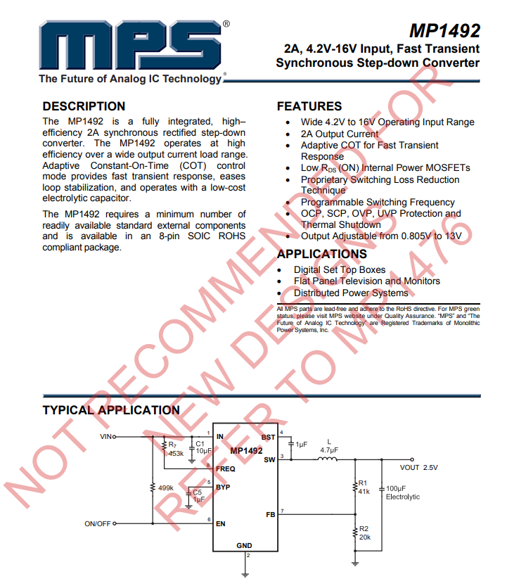

    W rogu jest nieco ciekawiej. Układ scalony i dławik - tak, ten element z oznaczeniem 3R3 to dławik, nie rezystor. Taka sekcja sugeruje mi przetwornicę:
    Zgadza się - to MP1942, przetwornica step down (obniżająca napięcie) pracująca na napięciach od 4.2 do 16V. Prąd wyjścia do 2A.

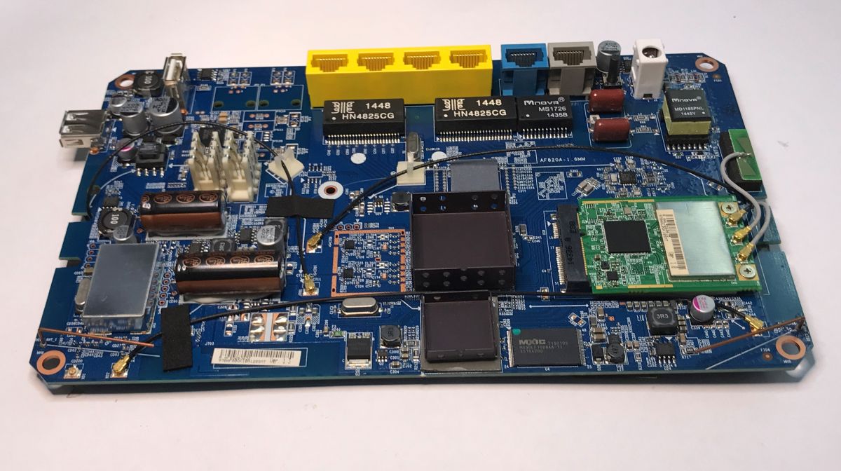

    Spójrzmy na drugą stronę PCB. Dzieje się tu znacznie więcej. Ten router nie ma jeszcze aż tak dużego stopnia integracji jak nowsze modele. Ciekawe też jest to, że moduł WiFi znajduje się w osobnym gnieździe.

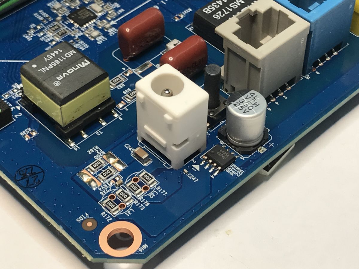

    Tuż przy gnieździe Jack jest MOSFET FDS4435A (z kanałem typu P). Podejrzewam, że może to być sprytna metoda ochrony przed odwrotnym podłączeniem zasilania.

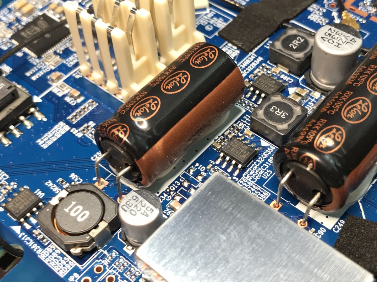

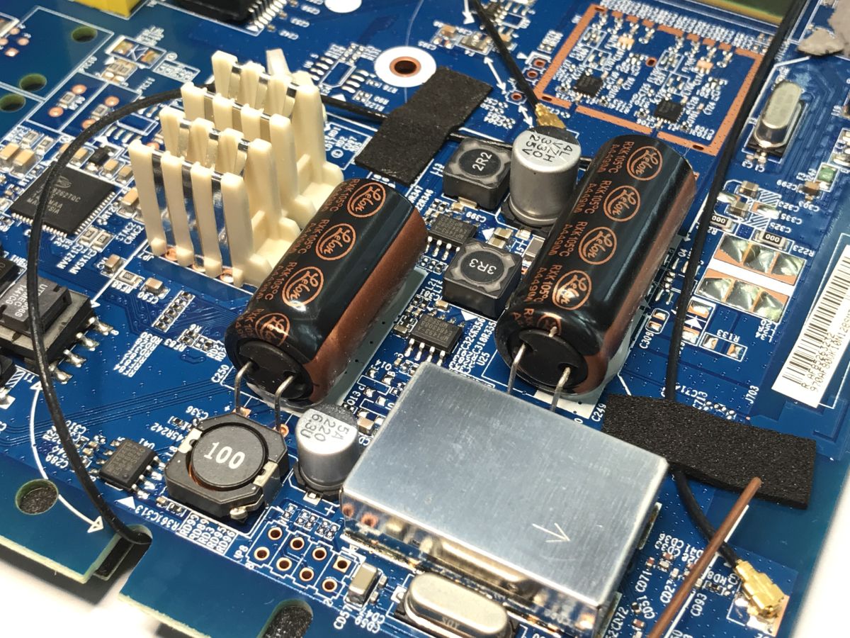

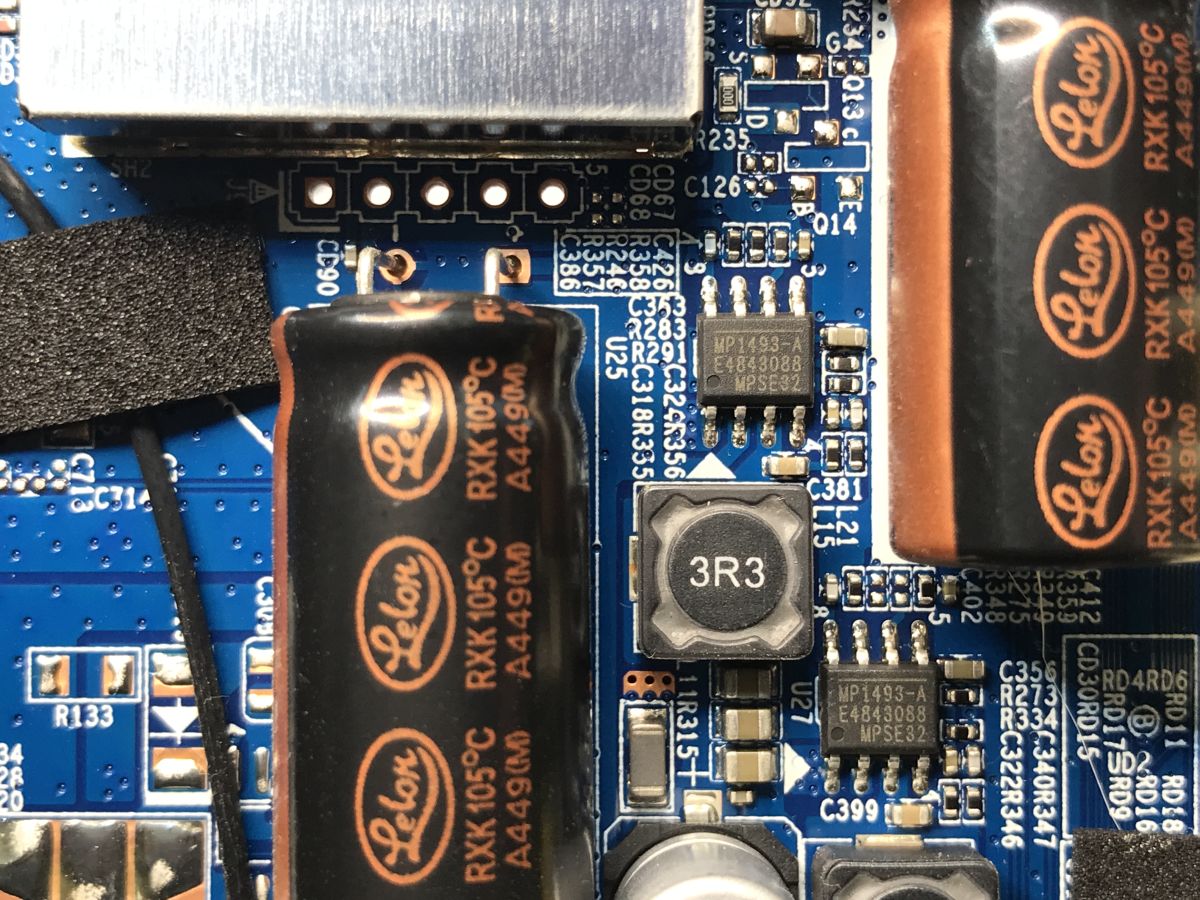

    Dalej jest sekcja przetwornic. Widzę tu co najmniej dwie - obie na MP1493.
    Wnętrze routera ADSL Wi-Fi Telekom Speedport W724V 2013 Wnętrze routera ADSL Wi-Fi Telekom Speedport W724V 2013 Wnętrze routera ADSL Wi-Fi Telekom Speedport W724V 2013

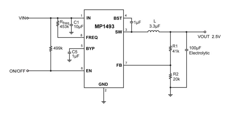

    MP1493 to z kolei przetwornica na prąd do 3A. Bardzo podobny układ jak wcześniej. Znów rzuca się w oczy dławik oraz duży kondensator elektrolityczny, zgodnie ze schematem aplikacji.

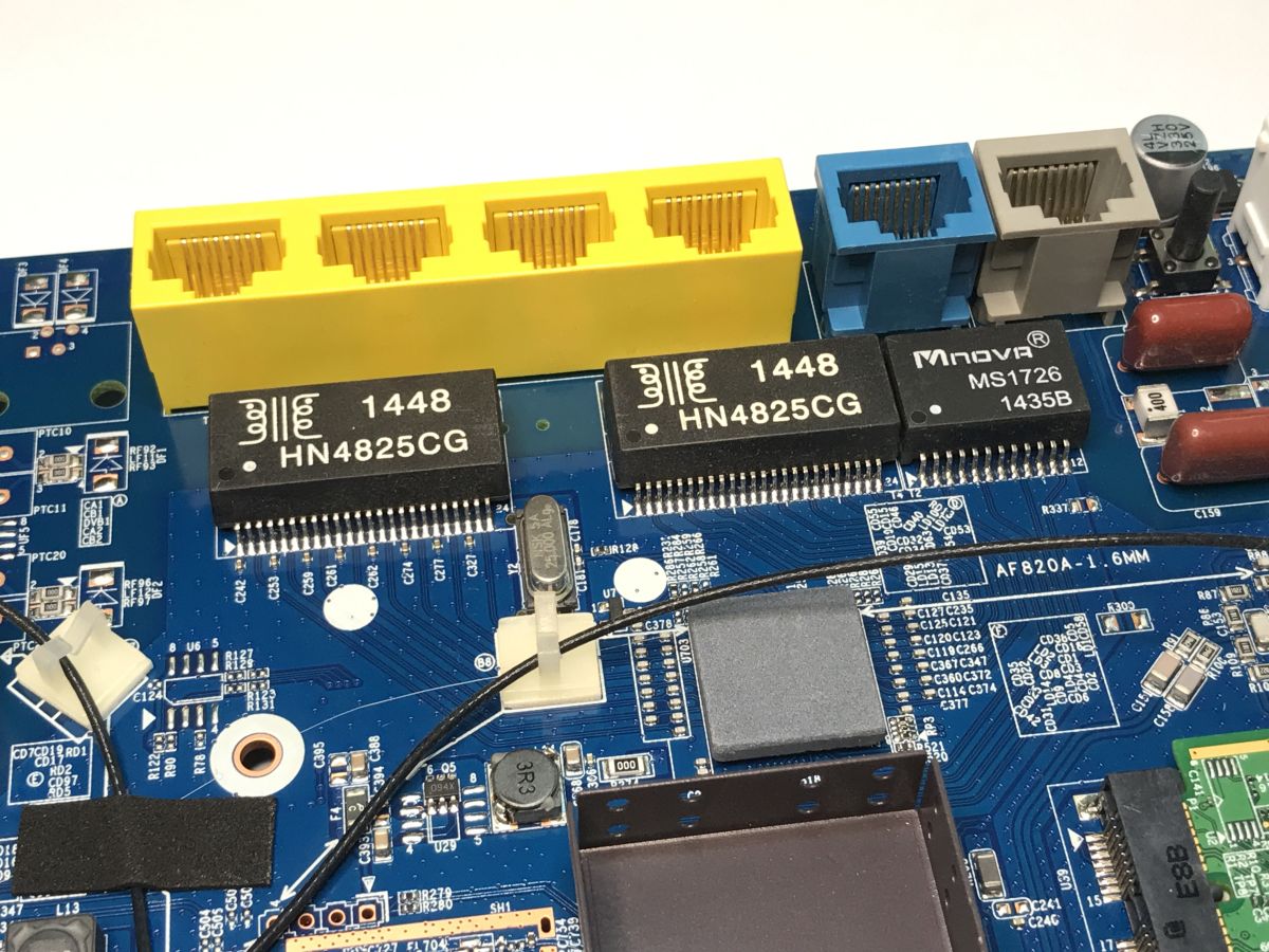

    Teraz może część komunikacyjna. Dawno nie widziałem plastikowych gniazd RJ45. Warto zwrócić uwagę na obecne osobno transformatory izolacyjne sygnałowe. Ethernet jest galwanicznie izolowany od urządzeń, dzięki temu unikamy przenoszenia zakłóceń i różnic potencjałów między urządzeniami. Czasami spotykam to zintegrowane razem - tzw. gniazda "magjack".

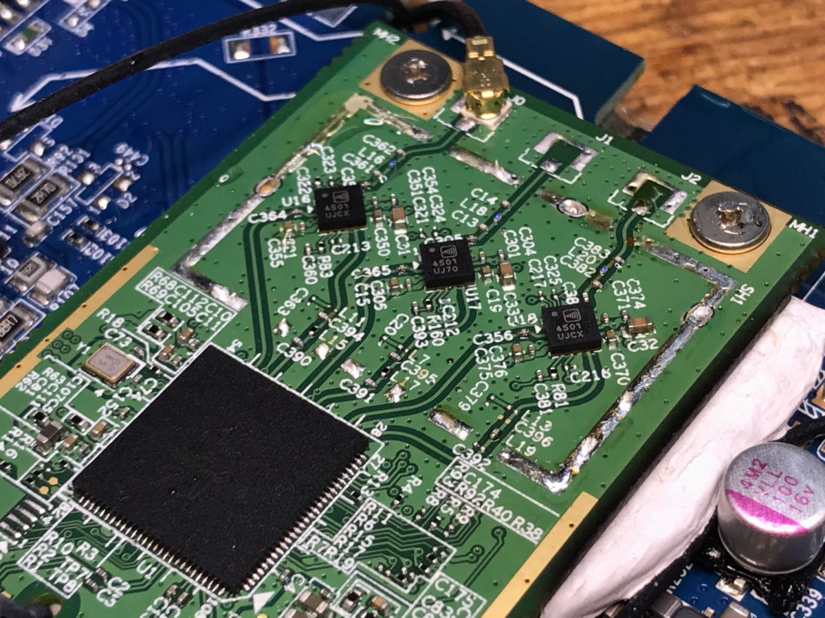

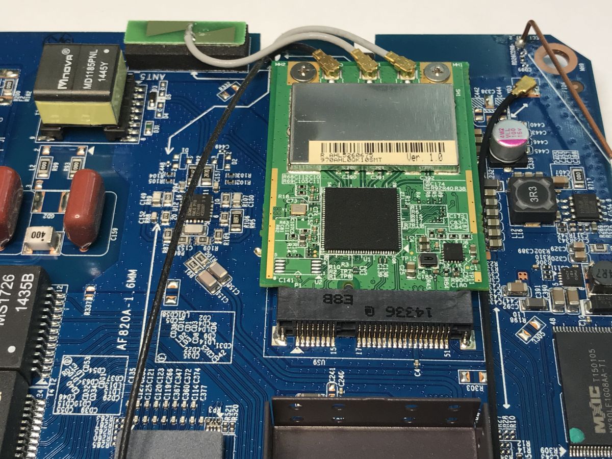

    Ważną częścią komunikacji jest moduł od łączności bezprzewodowej. Nie znalazłem jednak o nim dużo informacji. Moduł ma złącze PCI-E.

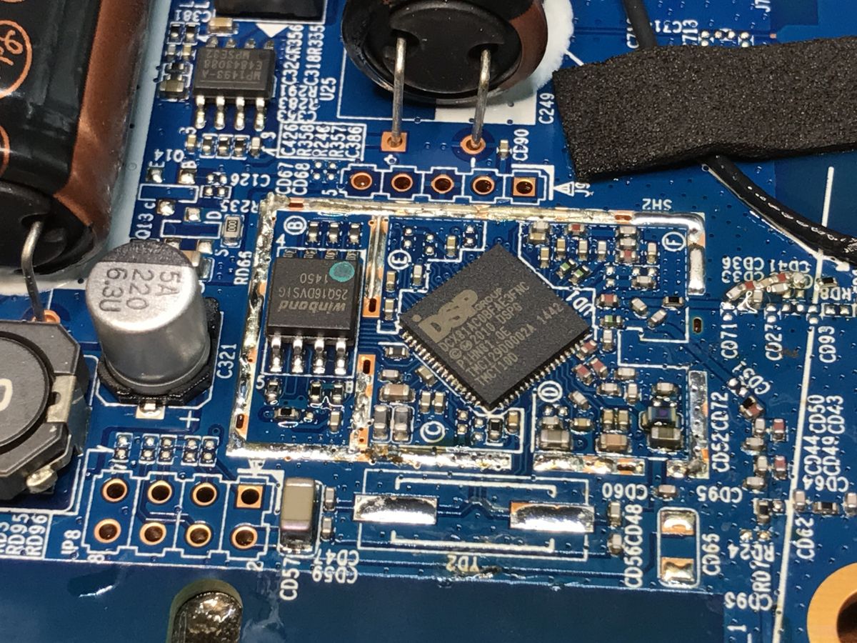

    Zajrzałem pod ekran. Znajdują się tam trzy końcówki 4501.

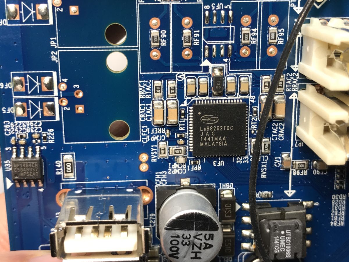

    Roli LE88262TQC i układu DSP nie określiłem. Kość Winbond to pamięć Flash 2MB z interfejsem SPI. O rozmiarze mówi samo oznaczenie - 25Q16DVSIG - 16 megabitów:

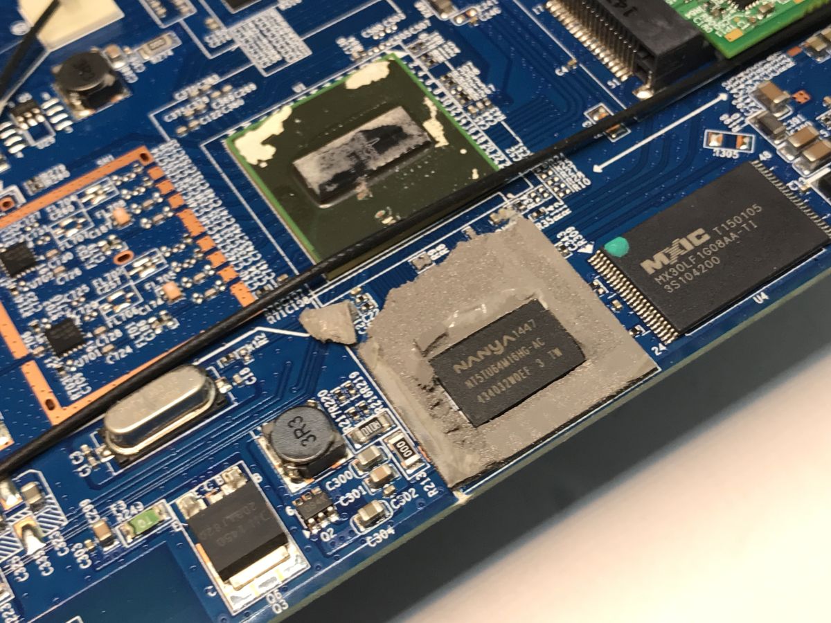

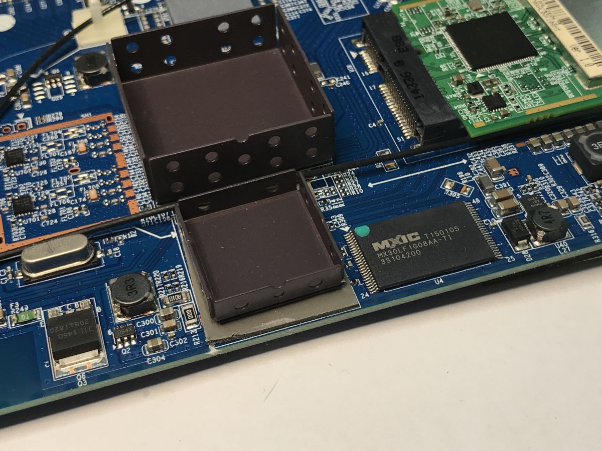

    Został jeszcze sam CPU i pamięci - trzeba zdjąć radiatory:

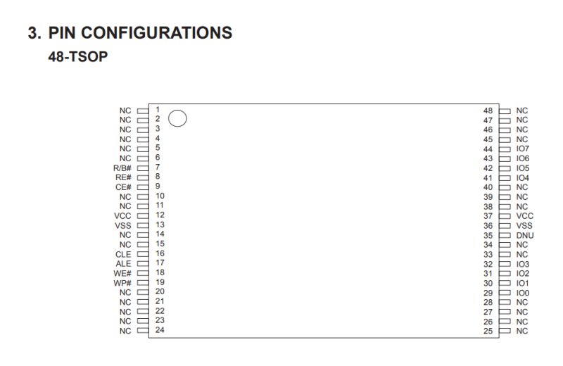

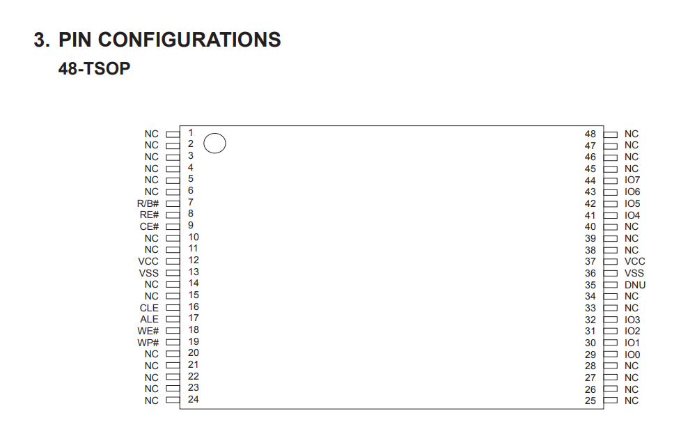

    MX30LF1G08AA-TI nie ma radiatora, to pamięć Flash. Cały jeden gigabit - czyli 128 MB. Co ciekawe, większość z pinów tej pamięci nie ma żadnej roli. Nie trzeba aż tak wielu GPIO by ją obsłużyć, chociaż wejścia/wyjścia i tak ma równoległe (8 bitów):
    Zostaje jeszcze RAM - NT5TU64M16HG-AC - DDR2 1Gb SDRAM:

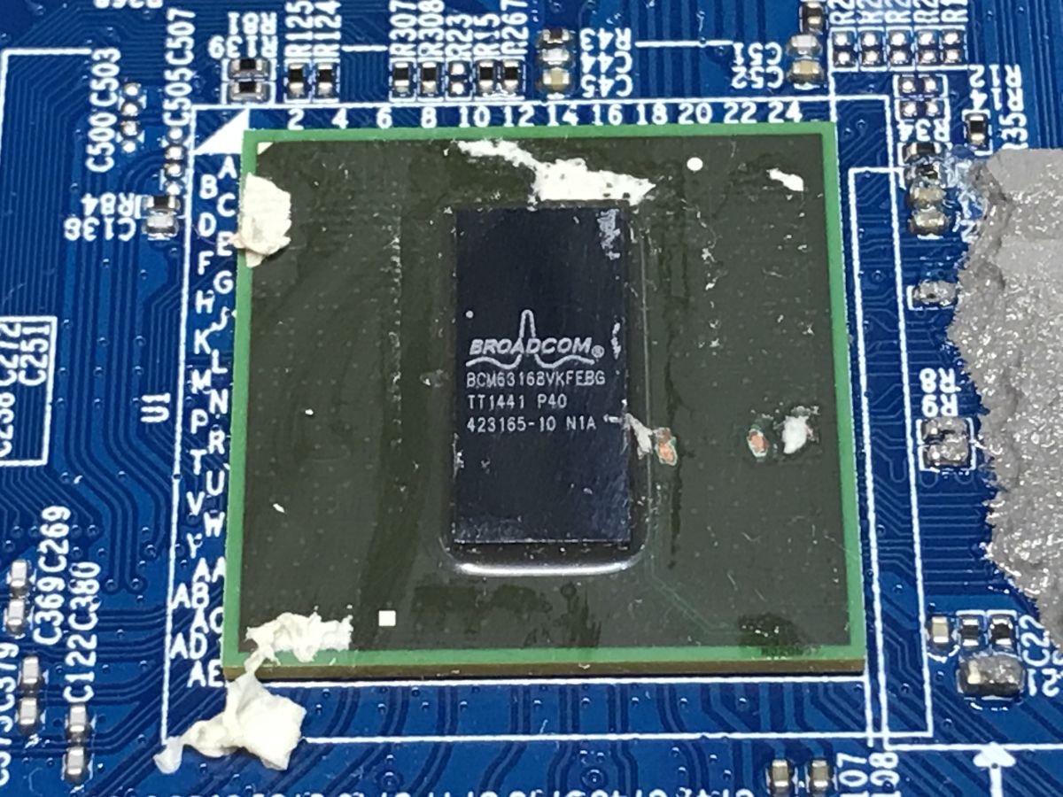

    No i CPU - Broadcom BCM63168, 400 MHz:

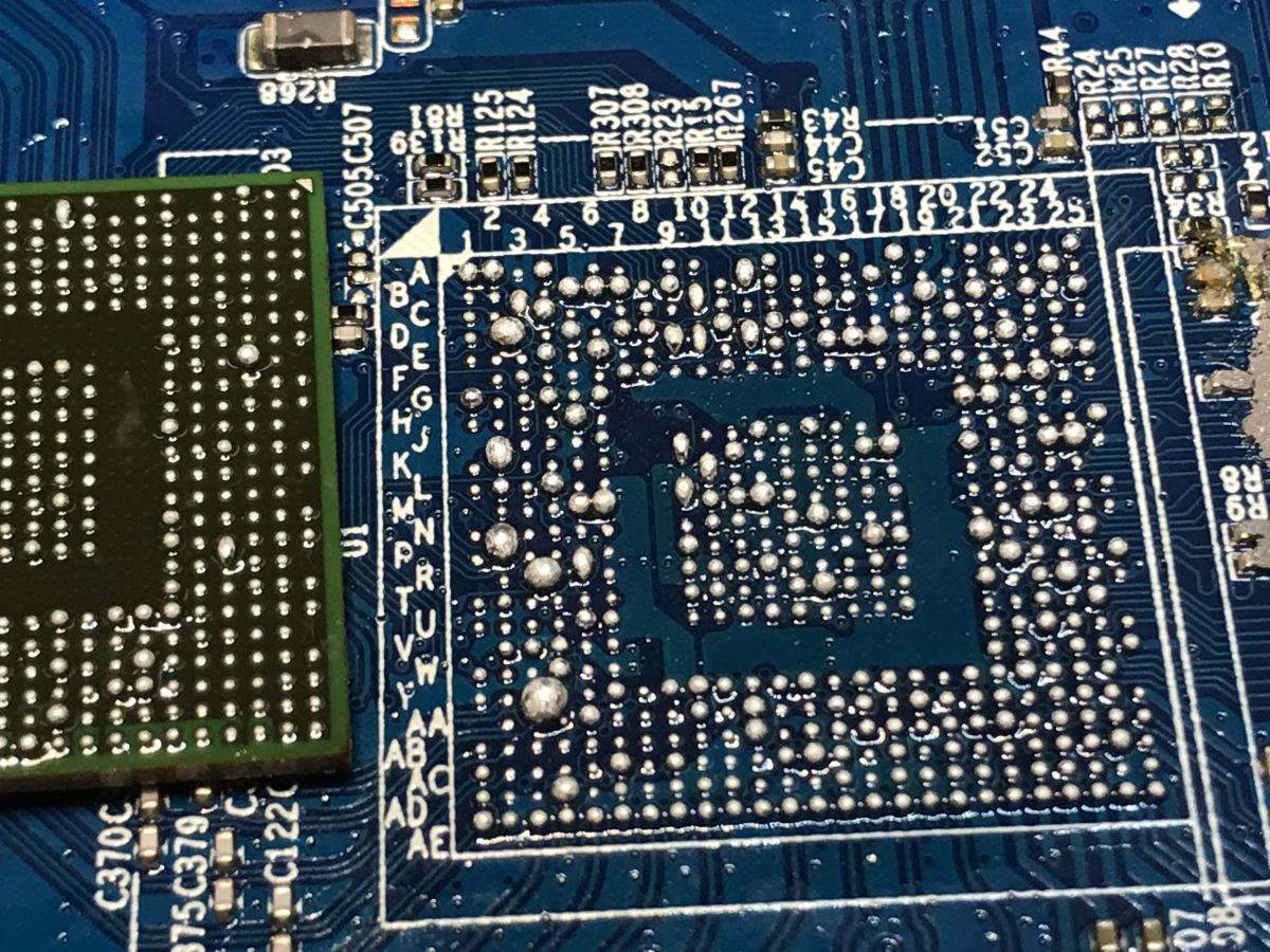

    Sprzęt zutylizowałem - mam za dużo tych routerów, a nikt ich nie chce. Można więc zobaczyć, jak wlutowany jest procesor. Opiera się on na macierzy małych kulek; ta metoda łączenia nazywa się BGA (Ball Grid Array).

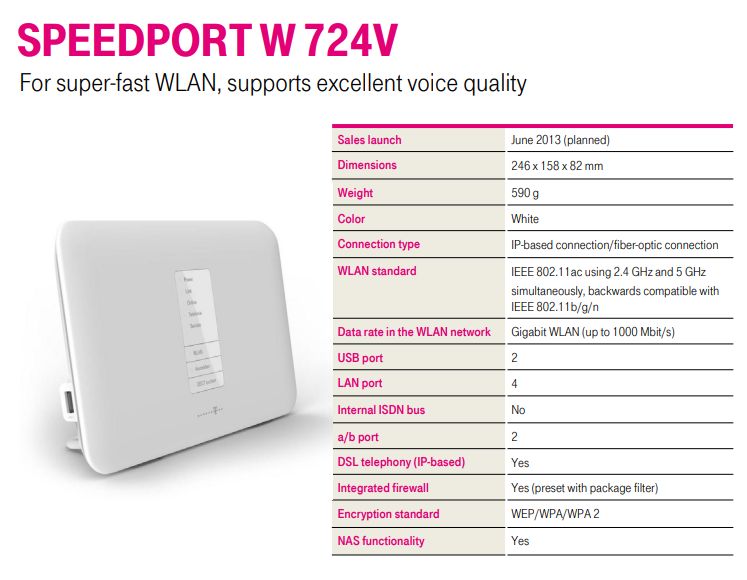

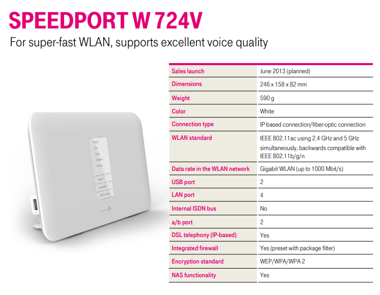

    Na koniec specyfikacja:
    Router Speedport W724V w kolorze białym, z przodu przyciski i diody LED

    Ponadto zainteresowała mnie jeszcze ta pamięć MX30LF1G08AA-TI. Myślałem, że potrzebować ona będzie więcej pinów do komunikacji, a tu tylko 8 linii danych oraz sterowanie... chyba pokuszę się o własną konstrukcję prostego dla niej programatora, może coś na PIC? Pewnie będzie to działać wolno, ale wyjdzie z tego ciekawa prezentacja.

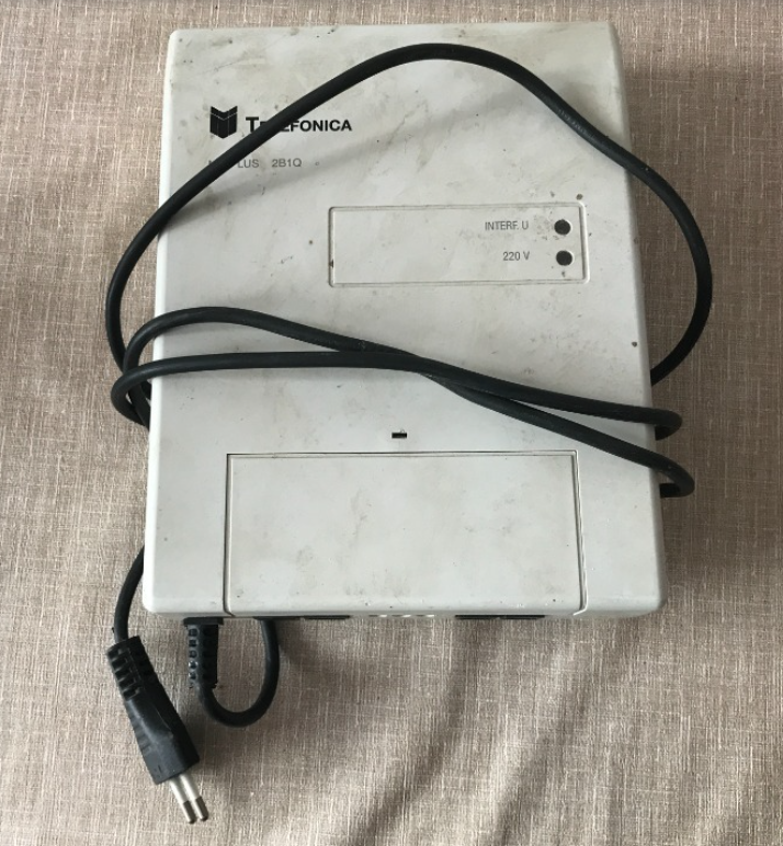

    Z szeroko pojętej telekomunikacji mam do prezentacji jeszcze m. in. to urządzenie:
    Spoiler:
    Białe urządzenie Telefonica z przewodem zasilającym i panelem diodowym
