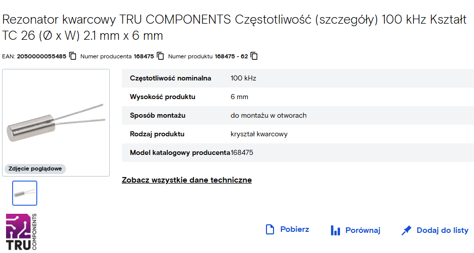

    @2N4427 Od kiedy to kwarców na LW zabrakło? Fale długie zaczynają się od 30 kHz. Nawet kwarc zegarkowy 32,768 kHz można użyć.
    Rezonator kwarcowy TRU COMPONENTS 100 kHz, cylindryczny, 2.1 mm x 6 mm

    Witam i dziękuję za tak szybkie i konkretne odpowiedzi. Będąc szczerym, najbliższy sercu wydaje się być nadajnik z zestawu AVT, może udałoby się zmodyfikować układ tak, by nadawał na falach długich, poprzez modyfikację kwarcu oraz cewki? Pozdrawiam serdecznie!
    Dodatkowo dodam, iż sprawdziłem, że rezonator 32,768 kHz dostępny jest od ręki w lokalnym sklepie. Wątpię, czy zmiana samego kwarcu wystarczy (z 1 MHz na ten 32 kHz), chyba że jestem w błędzie i innych elementów nie muszę zmieniać. Pozdrawiam!

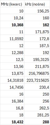

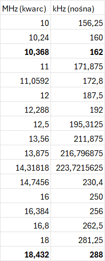

    Tak, przy standardowych kwarcach 10-20 MHz i przy podziale przez 64 trafia się w częstotliwości radiofonii długofalowej:
    Tabela częstotliwości kwarców i odpowiadających im nośnych radiowych w kHz
    Najfajniejsze są te dwa kwarce zaznaczone na grubo, bo częstotliwości nośne trafiają w raster 9 kHz przyjęty dla fal długich. Można też próbować wykorzystać dostępne typowe kwarce z zakresu 1-9 MHz i użyć dzielników przez 32 bądź 16, żeby trafić w radiofoniczny podzakres fal długich.
    Ale... Generator nośnej dostarcza przebiegu prostokątnego, który jest następnie jeszcze wzmacniany przez tranzystor Q1. Ten filtr dolnoprzepustowy (od C4 w prawo, elementy podane w bardzo szerokim zakresie - jak je dobrać bez sprzętu pomiarowego?) będzie dalece niewystarczający i układ będzie tragicznie siać harmonicznymi. Prawdopodobnie momentalnie pojawią się "zadowoleni" sąsiedzi. Trzeba by dla wybranej częstotliwości nośnej wyliczyć filtr, który będzie mieć więcej niż jedną sekcję π (pi). A potem go uczciwie zestroić.
    Tylko że sercu kolegi @Paweł JotJot najbliższe są najprostsze układy, a tu trzeba się jednak trochę namęczyć i mieć trochę sprzętu...

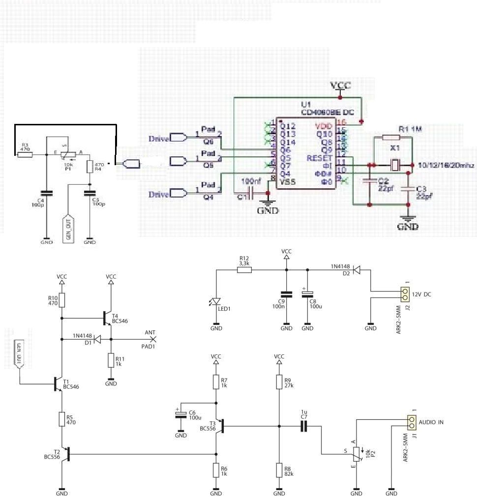

    Po namowach kolegów scaliłem w warunkach bardzo polowych dwa schematy - w moim mniemaniu najkorzystniej wypadałaby taka konfiguracja. Proszę o ewentualne uwagi. Pozdrawiam.
    Schemat połączonych układów elektronicznych z mikrokontrolerem i wzmacniaczem

    Pomyliłem ten ostatni podział CD4060: jest 16384, nie 32768. A z kwarcem 20 MHz trzeba by użyć wyjścia Q7 (1/128), żeby trafić w zakres fal długich.
    Może trzeba będzie zrobić nieco inny wzmacniacz wyjściowy, inaczej moc na antenie może się okazać za mała. Na jaką odległość chcesz nadawać?
