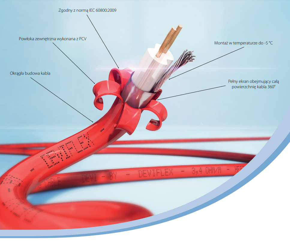

    W skrócie na temat tego ogrzewania,to można powiedzieć tyle że to zwyczajna "grzałka" jak w lokówce,żelazku,piekarniku ,"farelce",czajniku ,tylko większa. Nic Ci się od tego nie stanie.

    Ogrzewanie podłogowe wytwarza znikome pole elektromagnetyczne. Po pierwsze, tutaj są bardzo małe moce, a ponadto kabel grzewczy posiada ekran, zabezpieczający ludzi przed porażeniem prądem. Ekran ten jest uziemiony. Poza zabezpieczeniem przeciwporażeniowym ten ekran także bardzo mocno tłumi pole elektromagnetyczne wytwarzane przez przewód grzewczy.
    Zatem jakie będzie oddziaływanie takiej podłogówki? Żadne albo tak niewielkie, że kompletnie nieistotne dla organizmu człowieka.

    @arra12
    Kup wykrywacz przewodów. Ustaw na wykrywanie przewodów pod napięciem.
    O ile instalacja ogrzewania podłogowego została prawidłowo wykonana a szczególności uziemiona taka instalacja nie emituje pola EM . Ze względu na konstrukcję użytego przewodu
    Przekrój kabla grzewczego z opisanymi warstwami i ekranowaniem 360°
    Dużo gorzej wypadną przewody od gniazd elektrycznych i wyłączników, opraw oświetleniowych, gdyż te nie są ekranowane.😒
