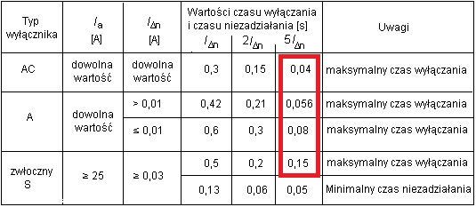

  • #93 21718480
    coldplugin
    Poziom 7  
    Posty: 21
    tinoco9642 napisał:
    No właśnie jaki to jest czas ?
    W Twojej tabelce to ten
    Tabela z danymi czasów wyłączania dla różnych typów wyłączników różnicowoprądowych
    tinoco9642 napisał:
    W takim razie dlaczego SONEL wymusza przy badaniu SWZ przy użyciu RCD dla RCD typu A 0,03 A — Ia [mA] = 150, ta [ms] = 200, Za = 1533 Ω?
    Sonel widocznie zakłada współczynnik 5*IΔn.
    1533 Ω to nie jest wymagana rezystancja uziemienia, tylko całe IPZ.
