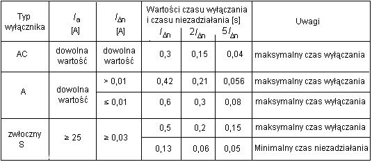

    Bo SWZ wyłaczy także przy impedancji wiekszej od Zs.
    Oczywiście, że wyłączy, natomiast nie w czasie 0,4 s. UL > 50 V, więc SWZ nie jest spełniony.

    tinoco9642 napisał:
    Skąd w TT pojawia się Tobie napięcie dotykowe 230V ? Jeśli masz RCD 30mA oraz uziom 30Ω to UL = 0,9V, Jeśli masz RCD 300mA oraz uziom 30Ω to UL = 9V.
    RCD nie ogranicza prądu przebicia.
    300mA to prad przy którym RCD 300mA wyłączy.
    TT
    Zs=30Ω Iprzebicia =7,6A. U obuowy 30Ω *7,6A = 230V.
    TN
    Zs= 1Ω Iprzebicia =7,6A Uobudwy 0,5Ω*7,66A =~3,8VAC

    CYRUS2 napisał:
    TT
    Skoro Iprzebicia = 7,6 A, to natężenie prądu L–PE jest ~25-krotnie większe. RCD wyłączy zasilanie w czasie 0,2 s. Nawet jeśli na obudowie pojawi się 230 V, to przez zbyt krótki czas, żeby doszło do porażenia.
  • #64 21714532
    coldplugin
    Poziom 7  
    Posty: 21
    W innym niż wymagany czasie. Inne są wtedy też napięcia dotykowe niż przy pełnym zwarciu
    tinoco9642 napisał:
    Skąd w TT pojawia się Tobie napięcie dotykowe 230 V?
    Przed wyłączeniem będzie prawie 230 V, w TN dużo niższe.
    3,8 V AC to będzie od miejsca awarii do komory trafo. Dotykowe w miejscu awarii będzie jeszcze mniejsze.
    To jest ogromna zaleta układu TN.

    tinoco9642 napisał:
    Skoro dla TT czas wyłączenia to 0,2s to nawet RCD tego nie spełni, ponieważ maksymalny czas wyłączenia dla RCD typ AC I∆n = 0,3s, dla RCD typ A 0,42s
    Skąd wziąłeś te dane?
    Zazwyczaj czasy wyłączania różnicówek p.porażeniowych to od ok. 10 do 40ms czyli od 0,01 do 0.04s.
    Myślę, że walnąłeś się o jedno zero :)

    tinoco9642
    Posty: 17
    >>21717479 Tabela czasów wyłączania i niezadziałania dla wyłączników różnicowoprądowych typu AC, A i S
    Dod. informacja firmy Schneider: https://www.se.com/pl/pl/faqs/FA246981/
    W takim razie dlaczego SONEL wymusza przy badaniu SWZ przy użyciu RCD dla RCD typu A 0,03 A — Ia [mA] = 150, ta [ms] = 200, Za = 1533 Ω?
