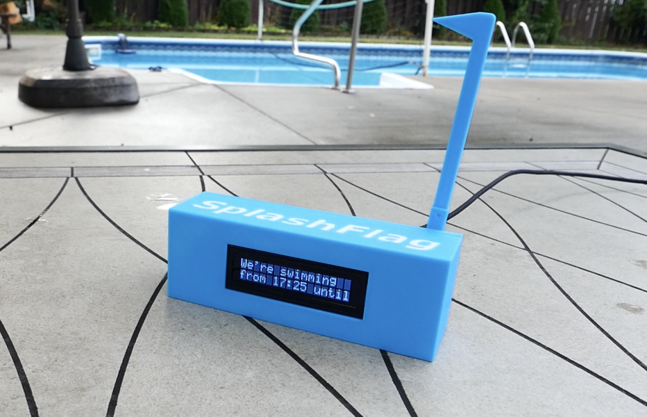

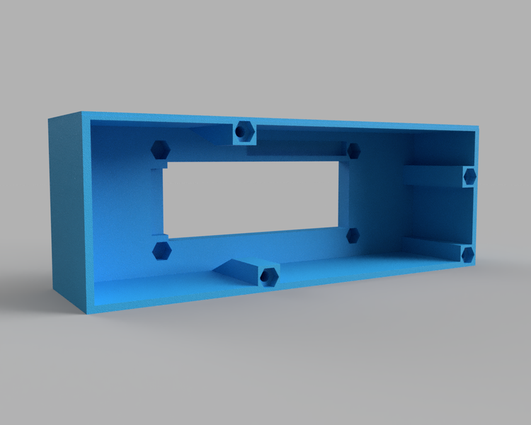

Na blogu DATAwithBERT pojawił się ciekawy projekt obrazujący budowę własnego urządzenia IoT od zera w oparciu o gotowe biblioteki. Tytułowy SplashFlag ma za zadanie powiadamiać sąsiadów o tym, że w przydomowym basenie trwa właśnie kąpiel i można dołączyć do zabawy. SplashFlag został zbudowany w oparciu o moduł ESP32-S3, wyświetlacz LCD 1602 z dodatkowym modułem komunikacji I2C, serwomechanizm unoszący flagę oraz prostą aplikację webową komunikującą się z urządzeniem przez MQTT. Całość zamknięta jest w estetycznej obudowie, którą autor samodzielnie zaprojektował w Fusion360 i wydrukował na drukarce 3D.

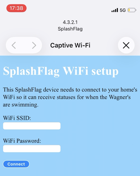

Ciekawe jest to, że do Captive Portal (strony do konfiguracji w trybie AP) nie użyto gotowej biblioteki, lecz pojawiła się własna implementacja autora. Główna logika projektu znajduje się w SplashFlagController. Interesujący też może być sposób, w jaki zrealizowano aktualizację OTA (przez Wi-Fi) - urządzenie samo odpytuje GitHub i sprawdza, czy pojawił się nowy plik binarny. Wymagane jest do tego HTTPS, ale to nie jest problemem na ESP. Oczywiście sama implementacja OTA pochodzi z gotowych bibliotek.

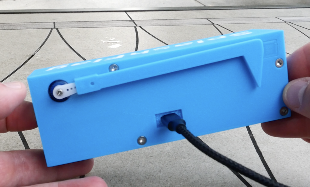

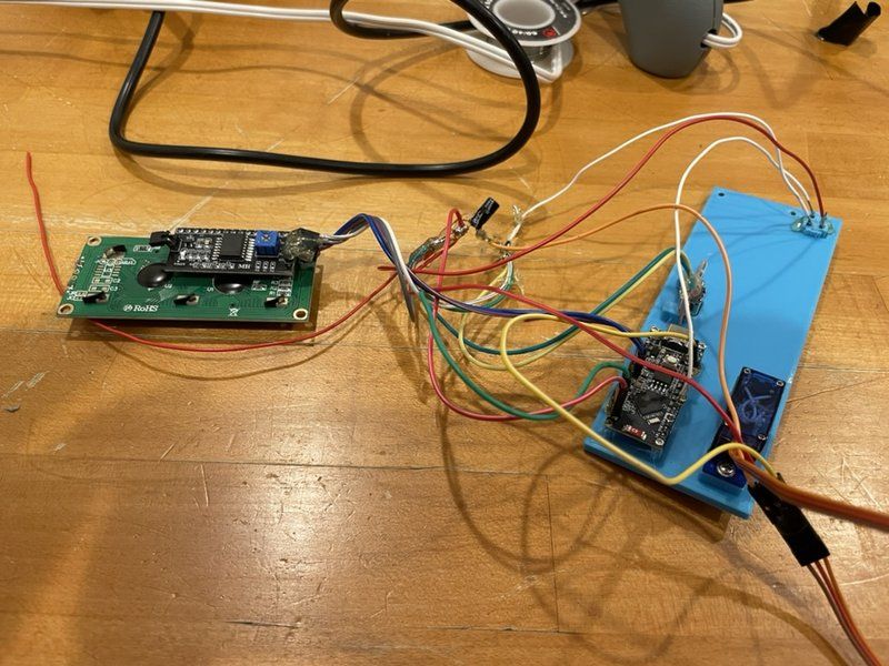

Galeria zdjęć z prototypowania i budowy:

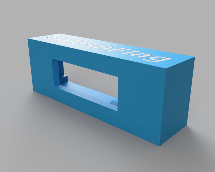

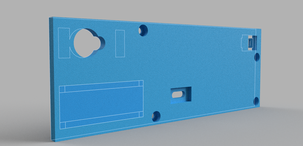

Projekt 3D obudowy:

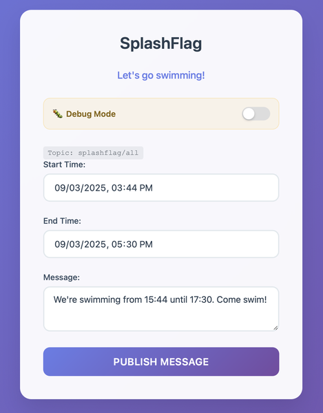

Portal konfiguracyjny na ESP oraz strona serwerowa:
Zrzut ekranu ze strony serwera powinien wszystko wyjaśniać - tam wpisuje się komunikat oraz podaje godziny aktywności, a następnie zatwierdza przyciskiem. Komunikat zostaje wysłany do brokera MQTT, który rozsyła go do wszystkich urządzeń SplashFlag a wtedy one podnoszą/chowają flagę i pokazują go na swoim wyświetlaczu.
