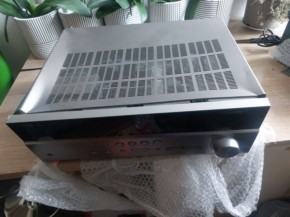

Yamaha RX-V673. Po upadku nie włącza sie.

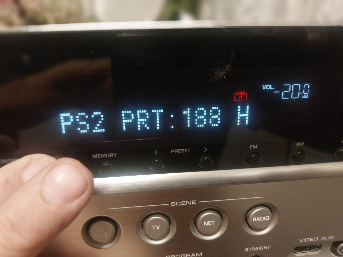

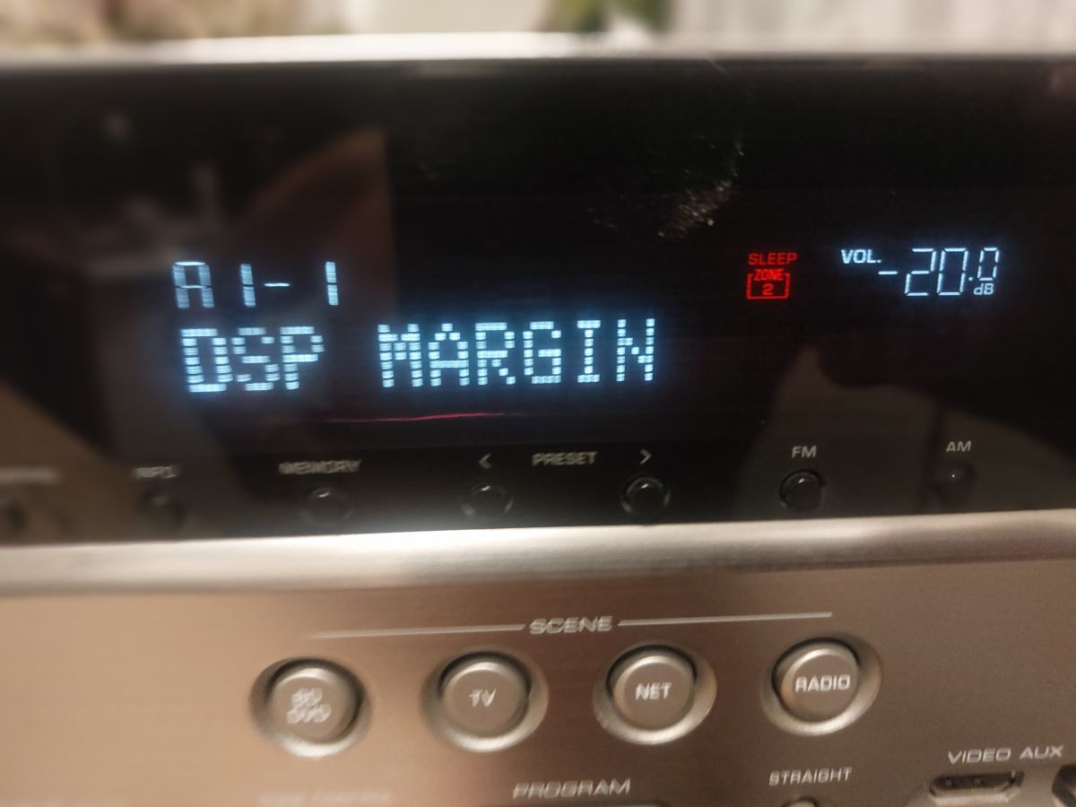

Na wyświetlaczu po wciśnięciu kombinacji " info+tone" pokazuje się napis, ale po wyłączeniu, odczekaniu 5 sek. nie włącza sie. Słychać pykniecie jak by się chciał włączyć, po tem drugie i nic. Co można sprawdzić?

Komunikat mówi o za wysokim napięciu, przy zwarciu było by z "L" na końcu nie "H". Także podejrzewam obwód monitorowania mógł oberwać. Akurat to jest podstawa diagnozy, rozumienie komunikatów diagnostycznych.
Trzeba zmierzyć linię PS2 przy CPU i obliczyć czy odczyt się pokrywa z wartością podaną z ADC.
Być może zawyżona wartość jest z powodu braku któregoś z ujemnych napięć, od stabilizatora ujemnego napięcia toru analogowego bym zaczął.

Komunikat mówi o za wysokim napięciu, przy zwarciu było by z "L" na końcu nie "H". Także podejrzewam obwód monitorowania mógł oberwać. Akurat to jest podstawa diagnozy, rozumienie komunikatów diagnostycznych..
Faktycznie, masz rację, zerknąłem tylko pobieżnie w serwisówkę od jakich napięć jest ps2. Powinno być w zakresie 90-166 lub 143 do 220 w przypadku efektu Pure. Jest 188, więc przekroczenie bardzo niewielkie i nie sugeruje, na pewno nie całkowitego uszkodzenia linii - 5V, bo wartość 255 to 3,3V, a Ps2 powinno być w okolicach 1,66V. Jest tam też układ limiterów i ma związek z masami i zasilaniem standby 3,3V. Dziwna byłaby to usterka tranzystorów od - 5V po upadku, bo nie ma tu stabilizatora. +-5V zasila analogowe video. Jest tutaj też brane pod uwagę 5V Tunera FM i - VP. Bez podstawowych pomiarów nic tu się nie wywróży.

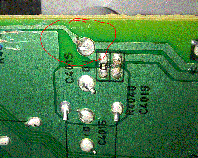

Chyba znalazłem, ale nie wiem co tam mogło być? [img-0]

Z foto wynika że został urwany element SMD, proponuję schemat w dłonie i określić typ elementu i ewentualnie jego wartość, posprawdzaj połączenia lutowane, oczywiście zasilacz bo transformator jest jednak najcięższym elementem wzmacniacza/amplitunera.
Dla mnie patrząc na ten urwany kondensator, to historia opisana tego sprzętu jest grubymi nićmi szyta. Szczególnie biorąc pod uwagę też te poziome rysy w pobliżu. Ktoś tu wewnątrz już po prostu grzebał. Nie wierzę, że przy demontażu pokrywy można tak poharatać od razu płytę. Kondensator utrącony, ale być może pęknięty jest też rezystor. Do sprawdzenia. Może mieć to związek z PS2 bo jest to podciągnięte pod - VP. Ale gdybaniem się sprzętu nie robi tylko pomiarami, których tu brak.
Generalnie znajomość i to zaawansowana serwisowania urządzeń w wykonaniu SMD , wiedza praktyczna wieloletnia, urządzenia pomiarowe i prawidłowa interpretacja pomiarów,od tego zacznijmy.
Pomierz napięcie względem masy na tym punkcie (minus kondensatora C4015) . Powinno być -36V (-VP). Pomierz też napięcie na plusie kondensatora C4015. Powinno być +3.3V (+3.3FLD).
