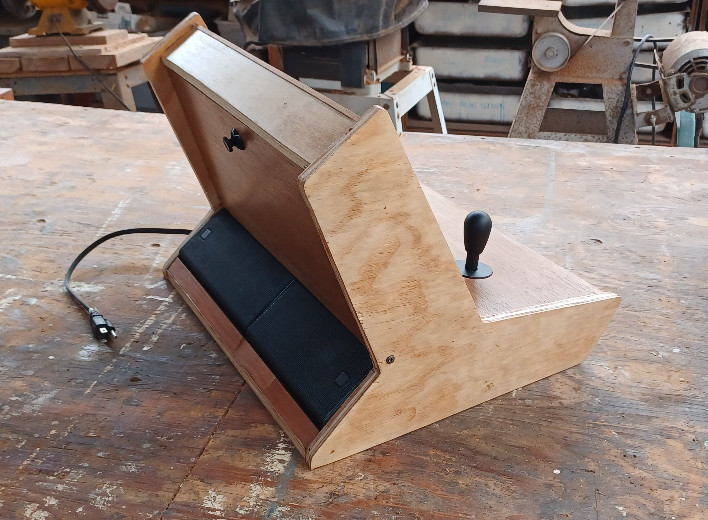

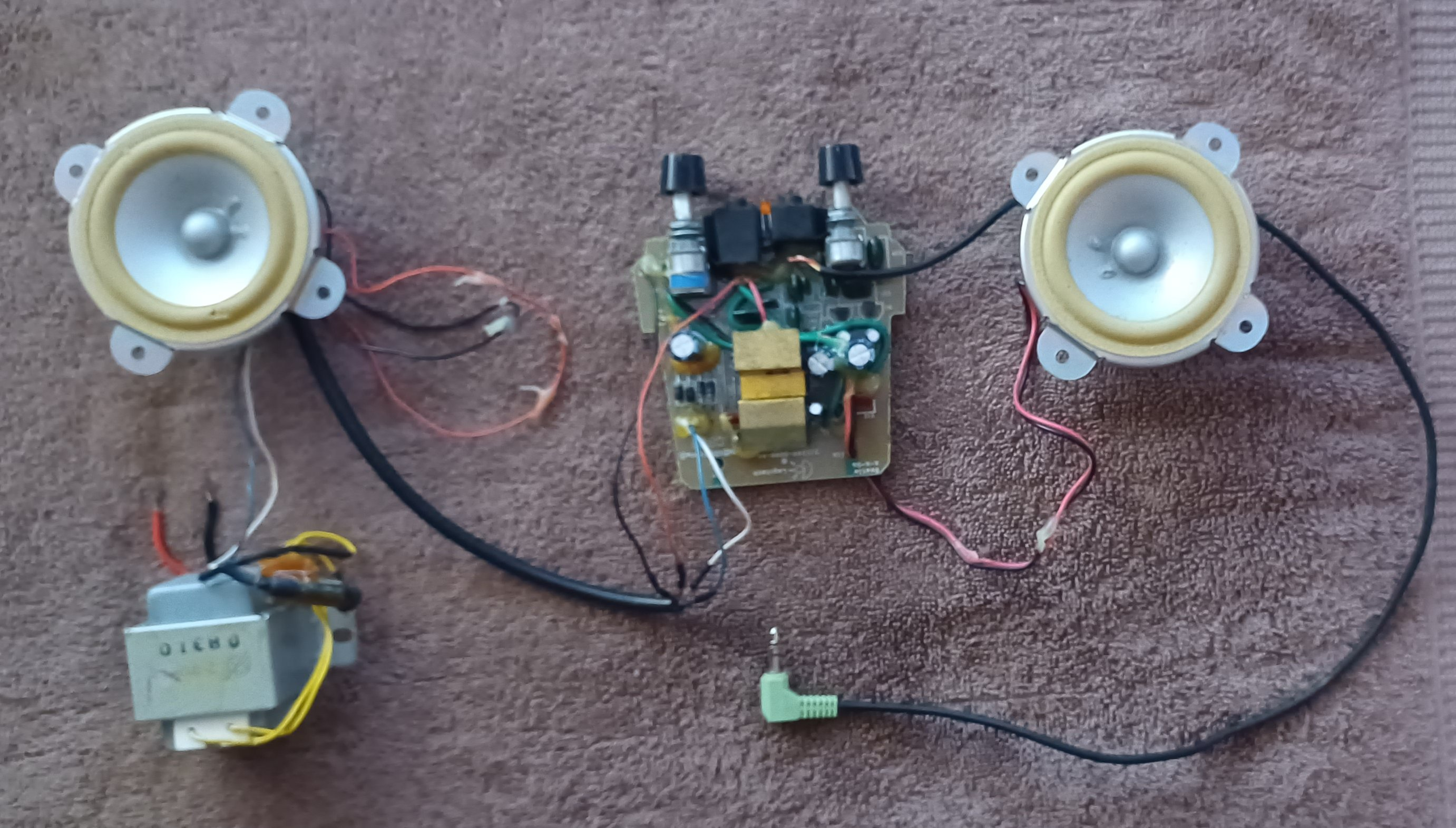

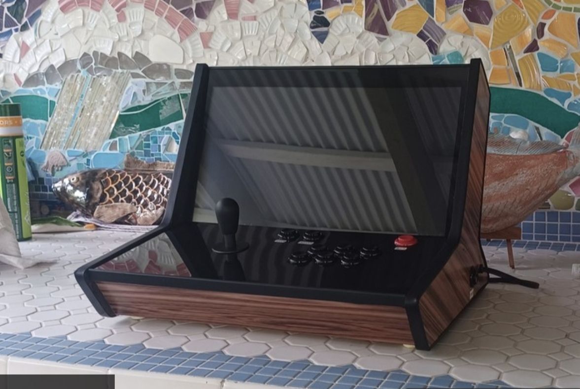

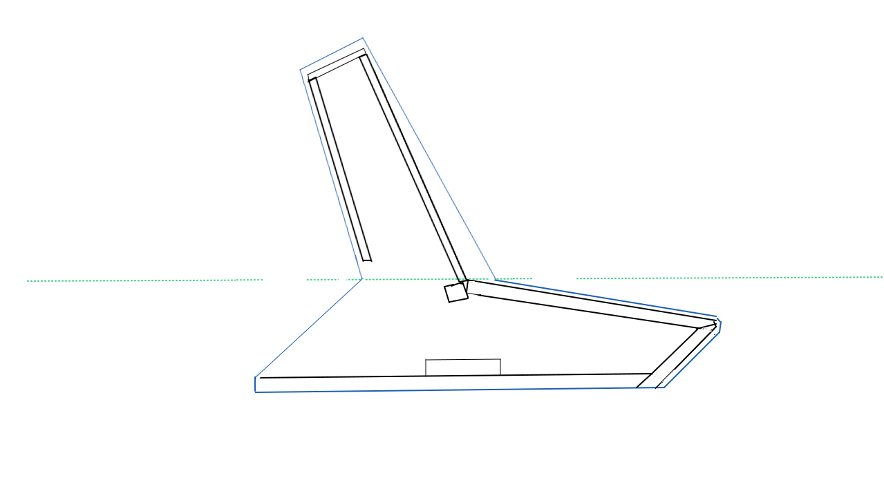

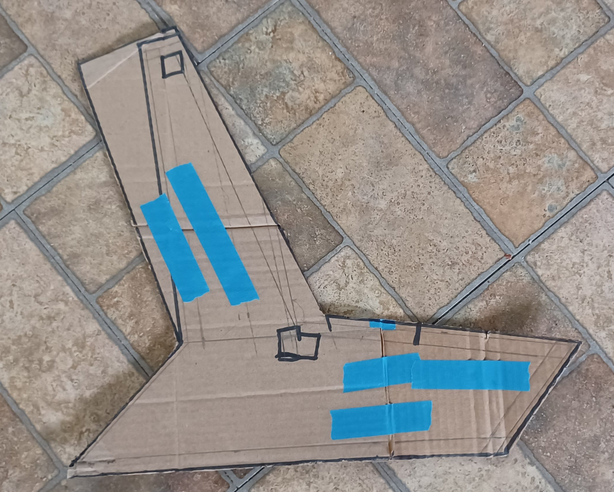

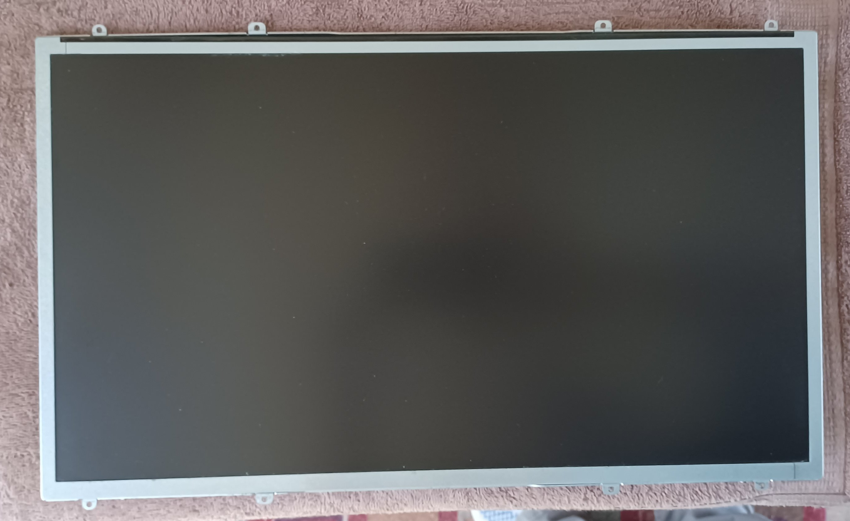

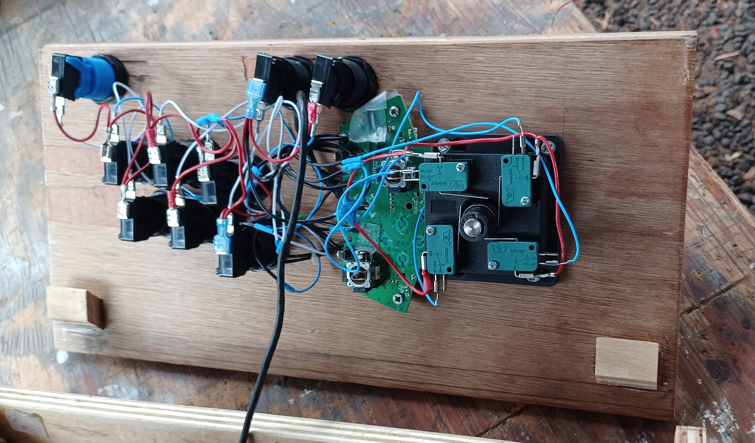

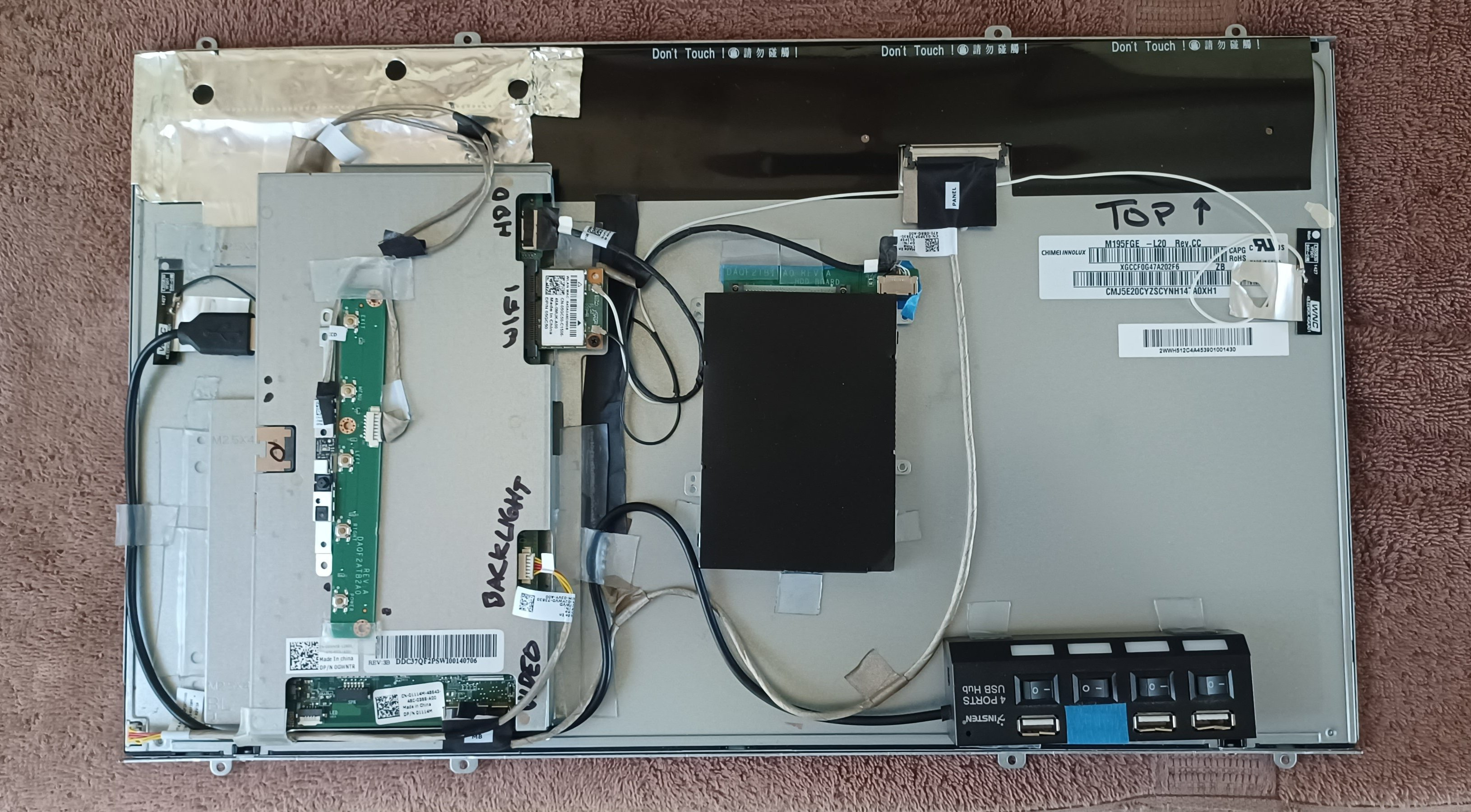

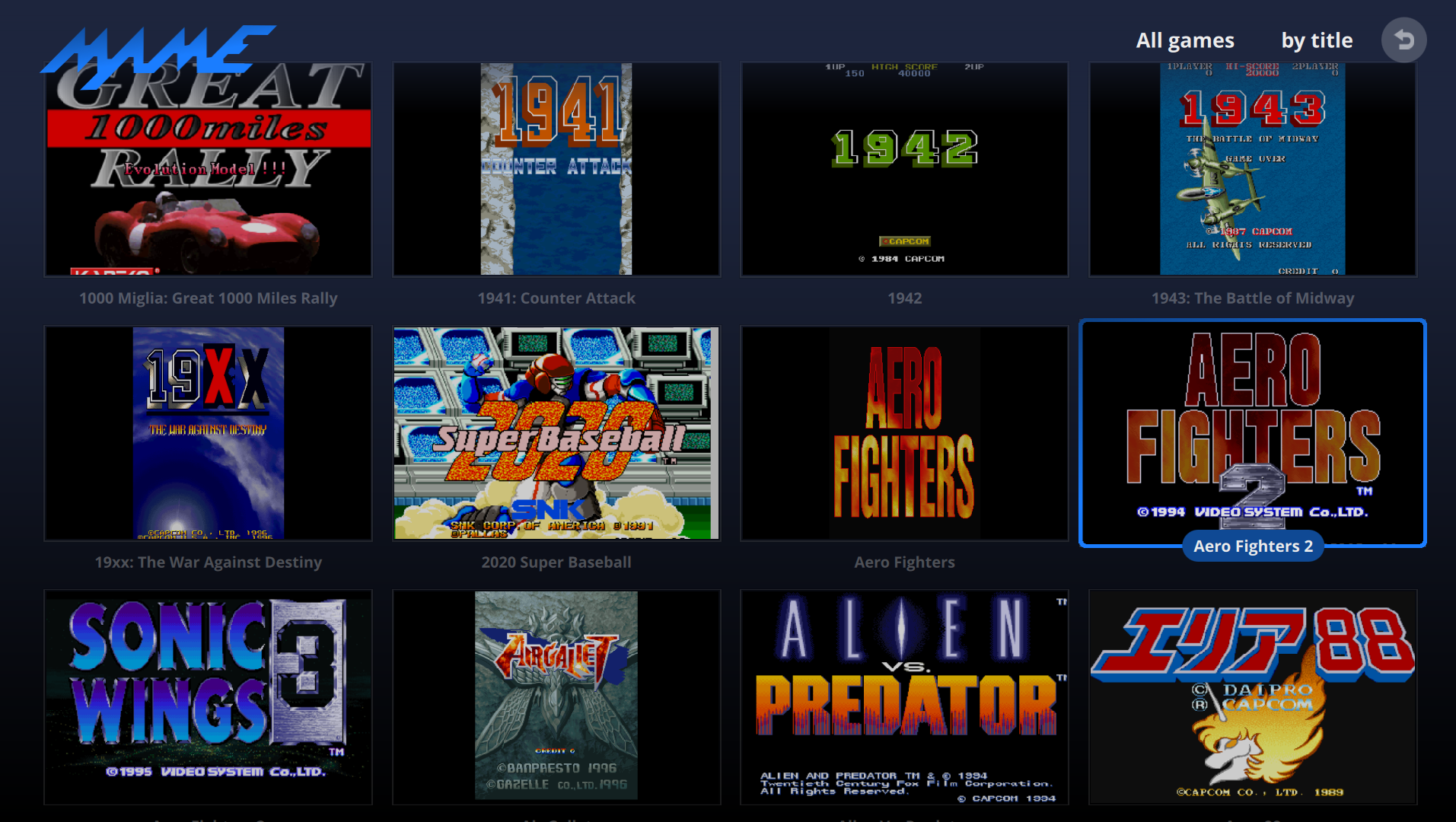

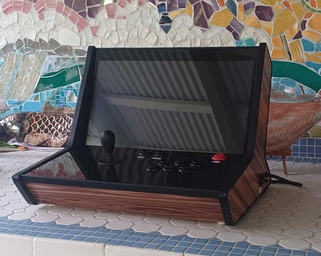

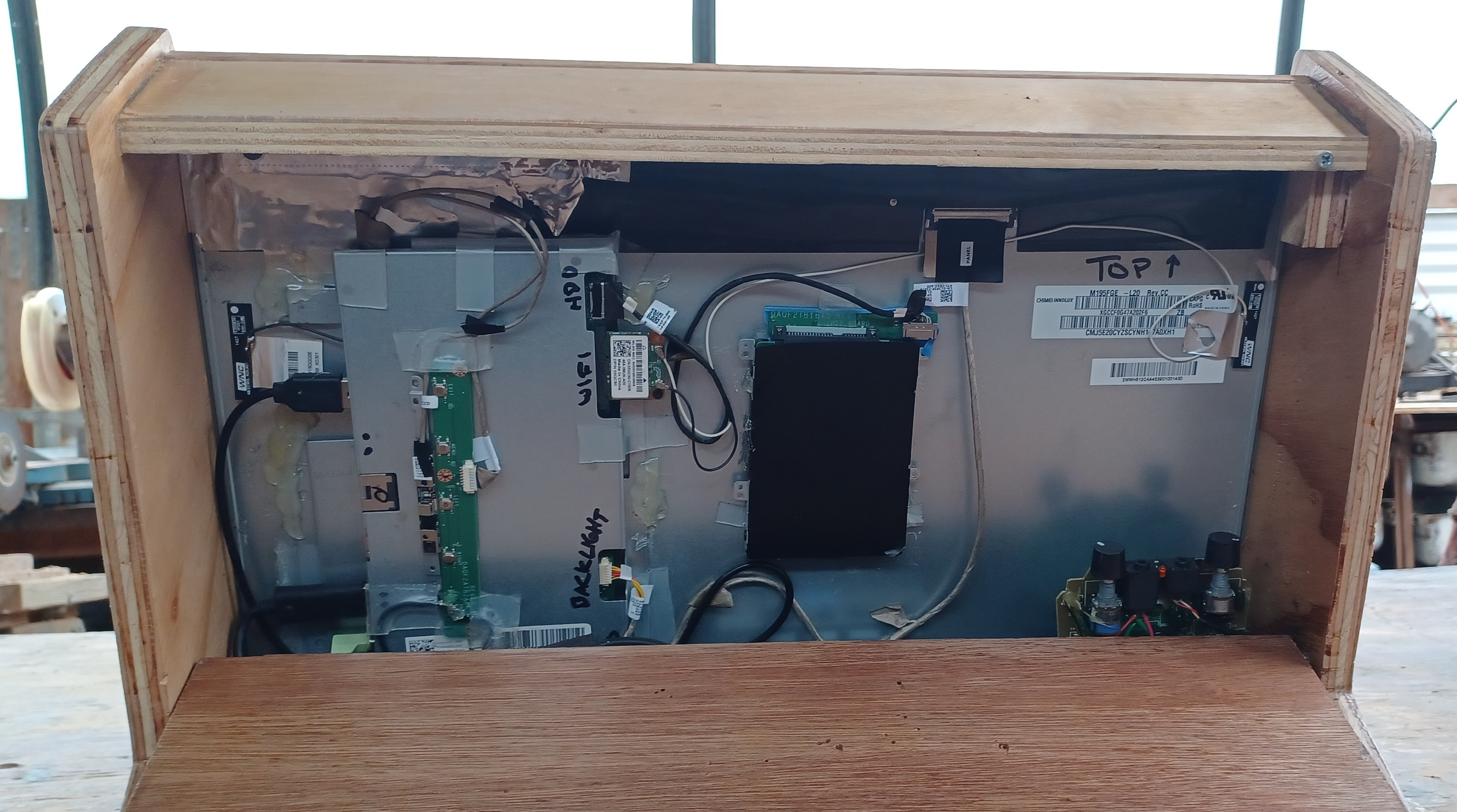

Projekt Jetsam to przenośna arkadowa maszyna do gier typu bartop zbudowana przez użytkownika jeremymtc z forum arcadecontrols. Jej sercem jest elektronika ze starego stacjonarnego komputera "All-in-On" Dell Inspiron Model 3043 z 19-calową matrycą, dwurdzeniowym procesorem Celeron, 4GB RAM, grafiką Intel HD i dyskiem 500 GB wraz z systemem Linux Mint 21 z nakładką Pegasus Frontend. Tak stary sprzęt pamięta jeszcze czasy Windows 8, ale na konsolkę do gier jak najbardziej się nadaje. Do sterowania wykorzystana została elektronika ze starego pada od Xbox360 wraz z oryginalnymi przyciskami i gałkami z Mikrocenter a audio zapewnia zestaw starych głośników Logitech X140 wraz z wbudowanym wzmacniaczem.

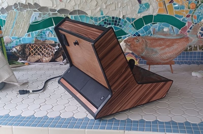

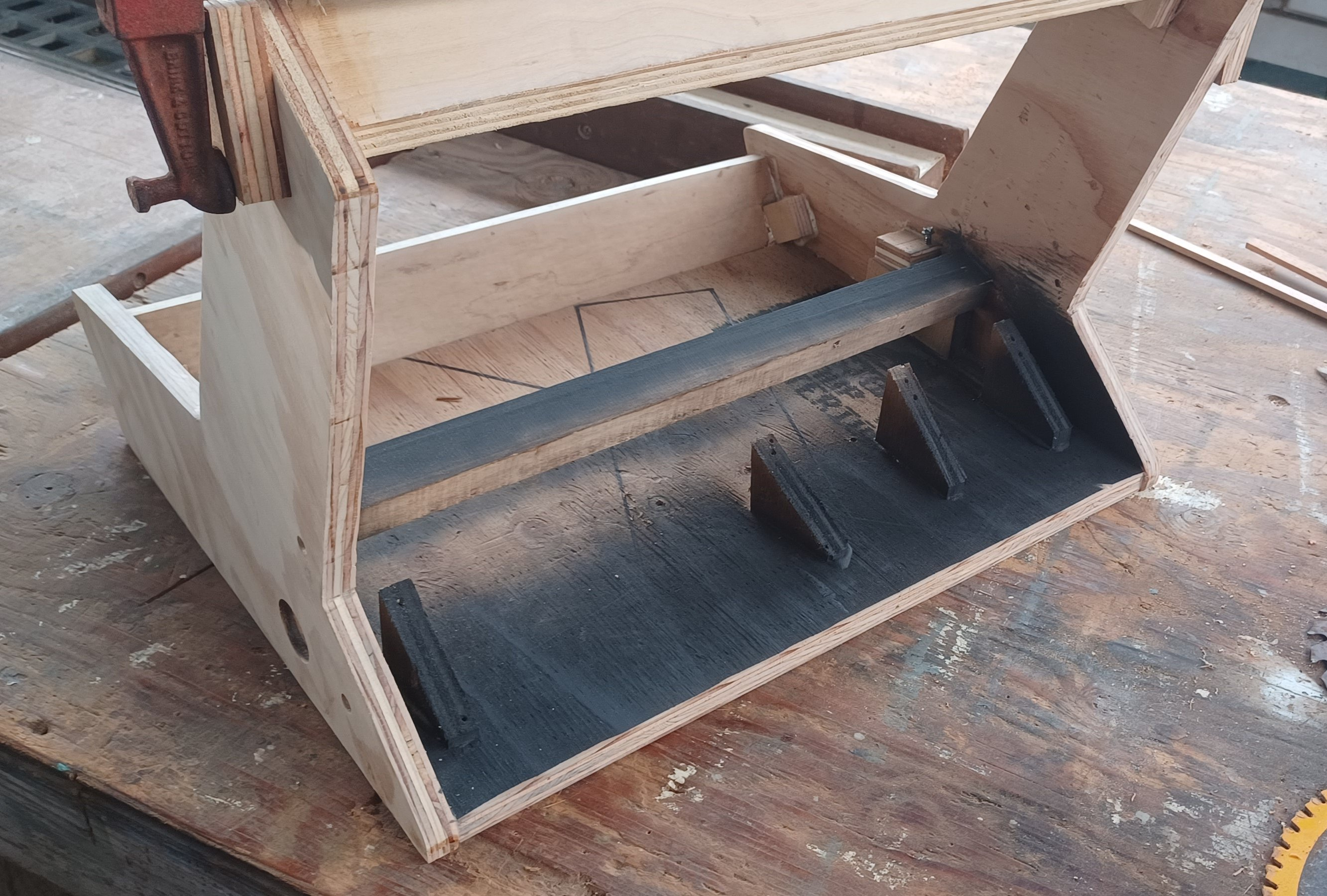

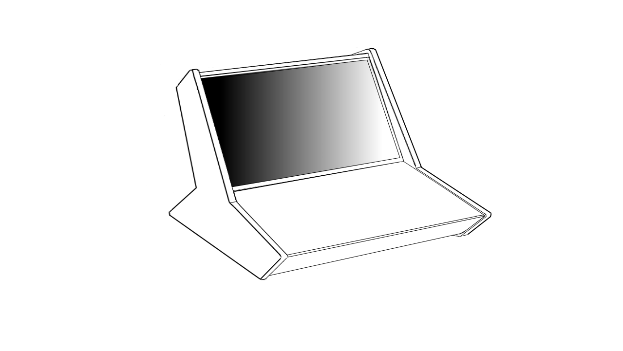

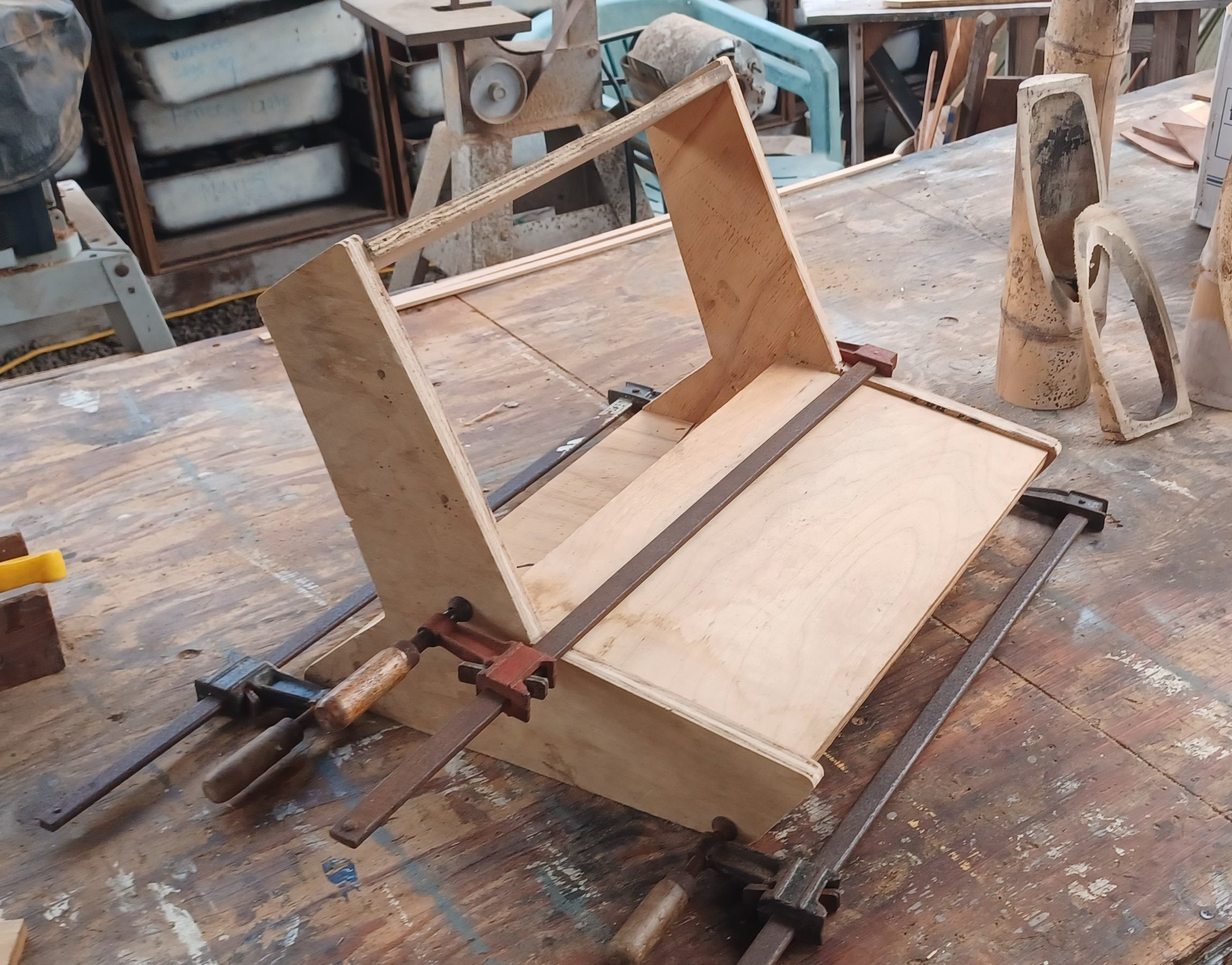

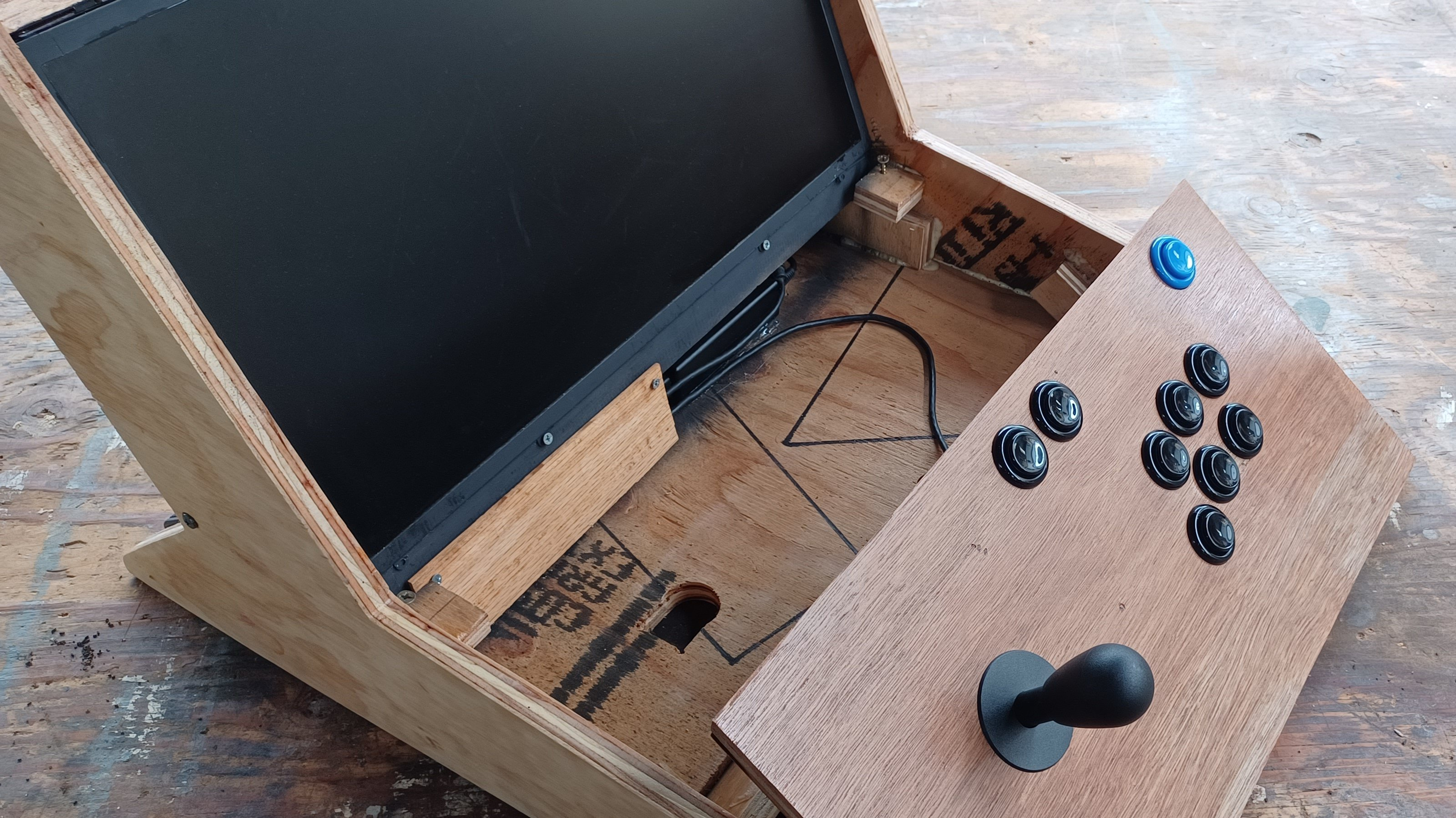

Obudowa została wykonana ze skrawków sklejki i wykończona laminatem winylowym, listwą krawędziową z PVC oraz maskowanymi/malowanymi nakładkami z arkuszy akrylowych. Przedni panel został zaprojektowany tak, aby umożliwiać łatwą wymianę paneli dla różnych opcji sterowania - joystick+przyciski lub klawiatura. Urządzenie też może pracować w roli terminala, przedstawione to zostało na tytułowym zdjęciu.
Projekt:
