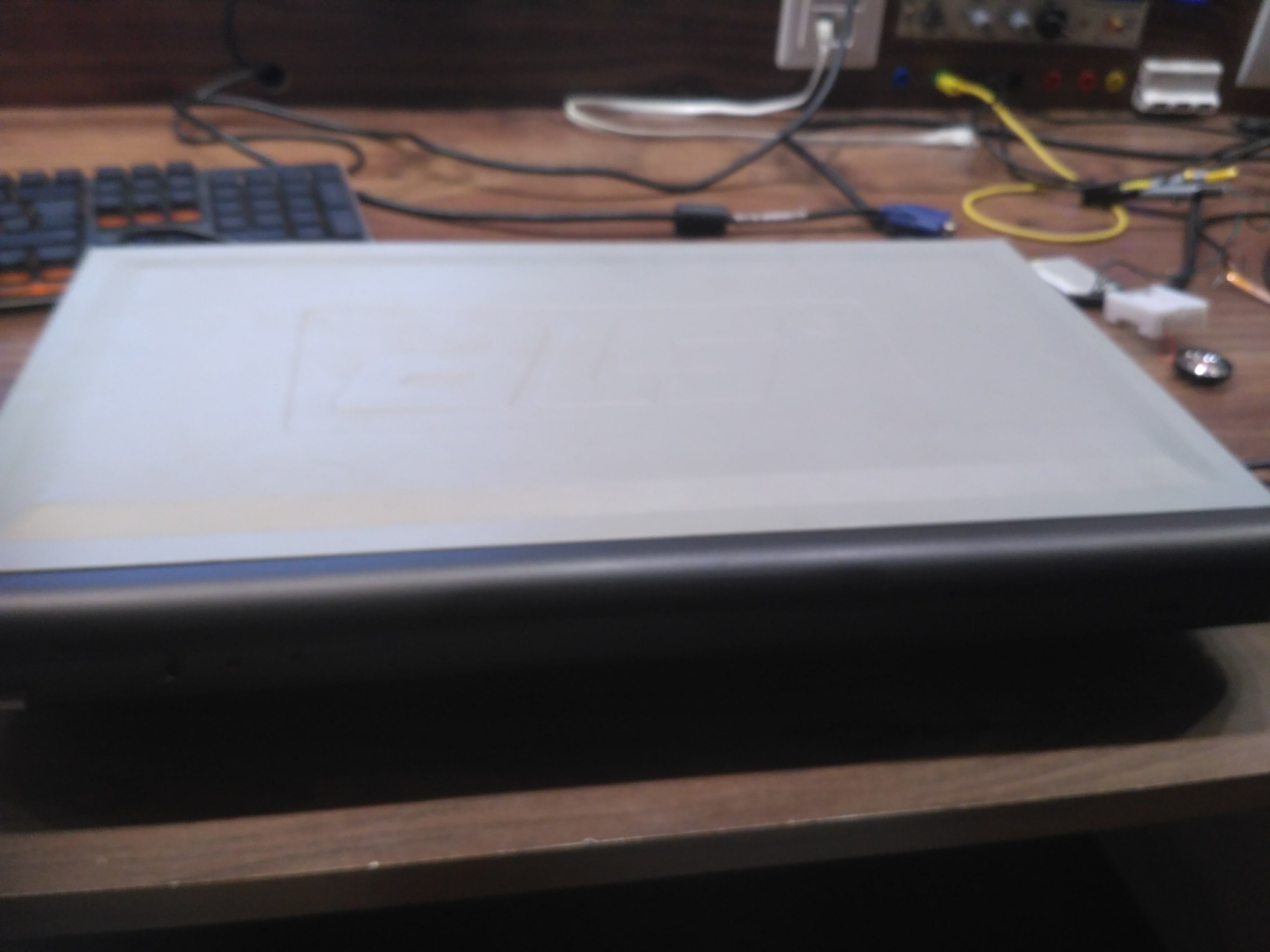

Obudowa urządzenia pochodzi ze starego DVD i została przemalowana na kolor czarny.
Najwięcej problemów sprawiło zaślepienie frontowego otworu na szufladę od DVD.
Początkowo chciałem zalać ją klejem dwu-składnikowym a następnie zeszlifować i pomalować.
Niestety zabieg ten okazał się chybiony bo użyty klej jakoś nie miał ochoty zawiązać się dostatecznie mocno.
Ostatecznie element czołowy został wykonany z cienkiego paska laminatu do PCB.
Pozostałe otwory zostały zaślepione także laminatem i jednocześnie posłużyły do mocowania gniazd.

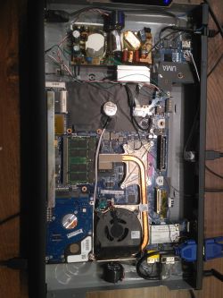

Jak widać na zdjęciach, miejsca w obudowie starczyło także dla zasilacza, po drobnej modyfikacji radiatora strony pierwotnej.
Ostatnim dodatkiem były głośniczki ze stacji DELL Optiplex780.
