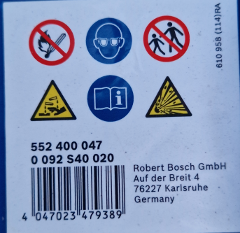

    Fiat Grande Punto, 2010, 1,4 8V.
    Akumulator Bosch 52 Ah, 470A, P+
    Etykieta akumulatora Bosch z ostrzeżeniami i danymi producenta
    Napięcie na zaciskach akumulatora przy wyłączonym zapłonie 12,26 V.
    Napięcie na zaciskach akumulatora przy włączonym zapłonie 12,09 V. Jedyne obciążenie to włączone radio.
    Napięcie na zaciskach akumulatora przy uruchomionym silniku, ok. 1100 obr/min: 14,48 V.

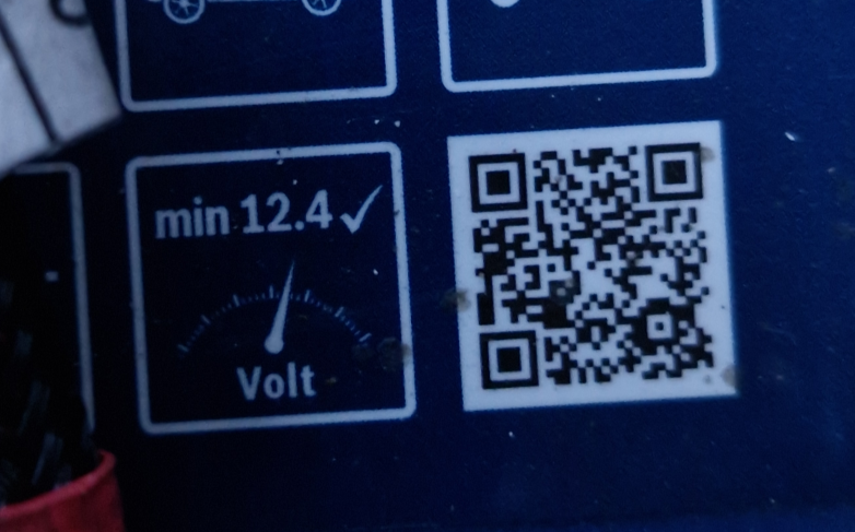

    Na akumulatorze podano
    Zbliżenie na wskaźnik akumulatora z grafiką „min 12.4 V” i kodem QR
    Samochód przejeżdża ok. 2 x 10 km dziennie, z odstępem pomiędzy jazdami 8 h, a i to nieregularnie.
    Czy zmierzone wartości napięć wskazują na zużycie akumulatora czy tylko na niedoładowanie związane ze sposobem jego eksploatacji?

    12,2 V spoczynkowo zakladajac że drzwi zamknięte i lampka kabiny itd off , oznacza akumulator trup.
    Zrób jeszcze pomiar poboru prądu.

    Pytanie, czy akumulator przed pomiarami był naładowany? Bo przy dodatniej temperaturze akumulator może być niedoładowany i będzie dobrze kręcił rozrusznikiem. Więc jeśli nie był naładowany, to 7V podczas kręcenia wcale nie oznacza że akumulator trzeba na złom oddać, może trzeba go naładować, albo zbadać czy nie ma za dużo oporów mechanicznych.
    Jeśli chodzi o napięcie 12,2V to tak się składa że też mam Boscha i też trzyma takie napięcie przez większość czasu bez obciążenia. Ten stan rzeczy utrzymuje się już od 7-8 (?) lat, czyli od pomiarów jakie robiłem, nawet po naładowaniu, następnego dnia napięcie takie ma. Czy to oznacza że już 7, 8 lat temu powinienem go na złom oddać, mimo że z nim nic złego się nie dzieje?
