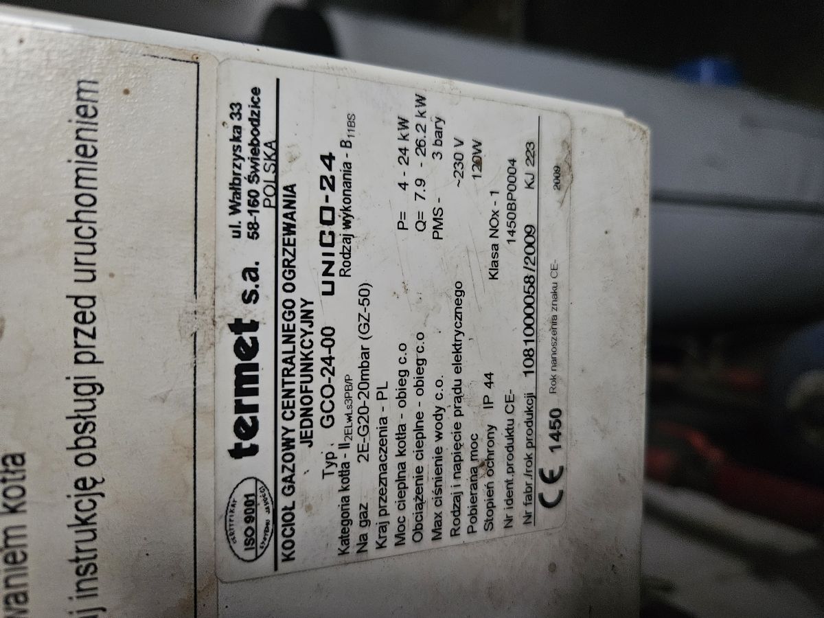

    Witam, nosze sie z zamiarem wymiany kotla gazowego, sytuacja wyglada nastepujaco :
    Rodzina 2+2. Dom blizniak lata 80 ok 105m2 uzytku +piwnica, garaz w bryle 60m2
    Sciana 24 pustak + dylatacja + 12 gazobeton + 5cm wełny mineralnej
    Okna pcv gora 2 szyby ok 15lat, dol 3 szyby pol roku temu montowane. 100% grzejniki, parter, gora nowe 3 panelowe purmo, dobierane ok 100-110w na m2 przy temp zasilania 55o. Piwnica 3 grzejniki 2 panelowe jakies 15-letnie
    Drzwi wejsciowe nowe z dobra izolacja, poddasze nieuzytkowe, dach blacha nie odizolowany, na podlodze styropian 5cm, stropy betonowe.
    Mam teraz w piwnicy termeta unico 1f ok 2009 rok produkcji otwarta komora, komin kwasowka fi130. Kocioł chodzi ale wydaje mi sie ze duzo spala, ok 30m3 na dobe. Chcialbym go wymienic na kondensat najlepiej 1f.
    Z tego co wyczytalem do grzejnikow lepiej kupic jakis z minimalna moca jak najmniejsza oraz ze sterowaniem troche bardziej rozbudowanym niz na zasadzie on/off.
    Mam nadzieje ze podalem wszystkie kluczowe informacje.
    Co warto kupic?Tabliczka znamionowa kotła gazowego Termet UNICO-24 z danymi technicznymi.

    Dzwoniłem do 2 instalatorów. Jeden montuje Junkers-Bosch, nie poleca Termeta, bo "ma w sobie chińskie części i się najczęściej psuje". Serwisuje go, jest autoryzowanym serwisantem, ale go nie montuje.
    Drugi sugeruje De Dietrich, Baxi Duotec.
    Lokalizacja: Legnica.

    W Legnicy jest jeden instalator/serwisant Thermagena. Czy Thermagen i ACV to to samo?
    Jakim konkretnie modelem Thermagena 1F się zainteresować? Oraz jaki sterownik pokojowy z pogodówką kupić?
    Dodam, że w kotłowni mam układ otwarty, przelew na strychu, piec na węgiel/drewno wpięty do zasobnika CWU oraz CO. Zastanawiam się, czy go nie wyciąć, chociaż nie wiadomo, co to będzie w przyszłości, a mam dostęp do swojego drewna.

    Zasobnik mam stojący na podłodze, na oko jakieś 150 l.
    Właśnie o tę bezobsługowość chodzi. Gdyby nie zabawa z przygotowaniem drewna, przywozem, pilnowaniem pieca, to pewnie bym palił drewnem.

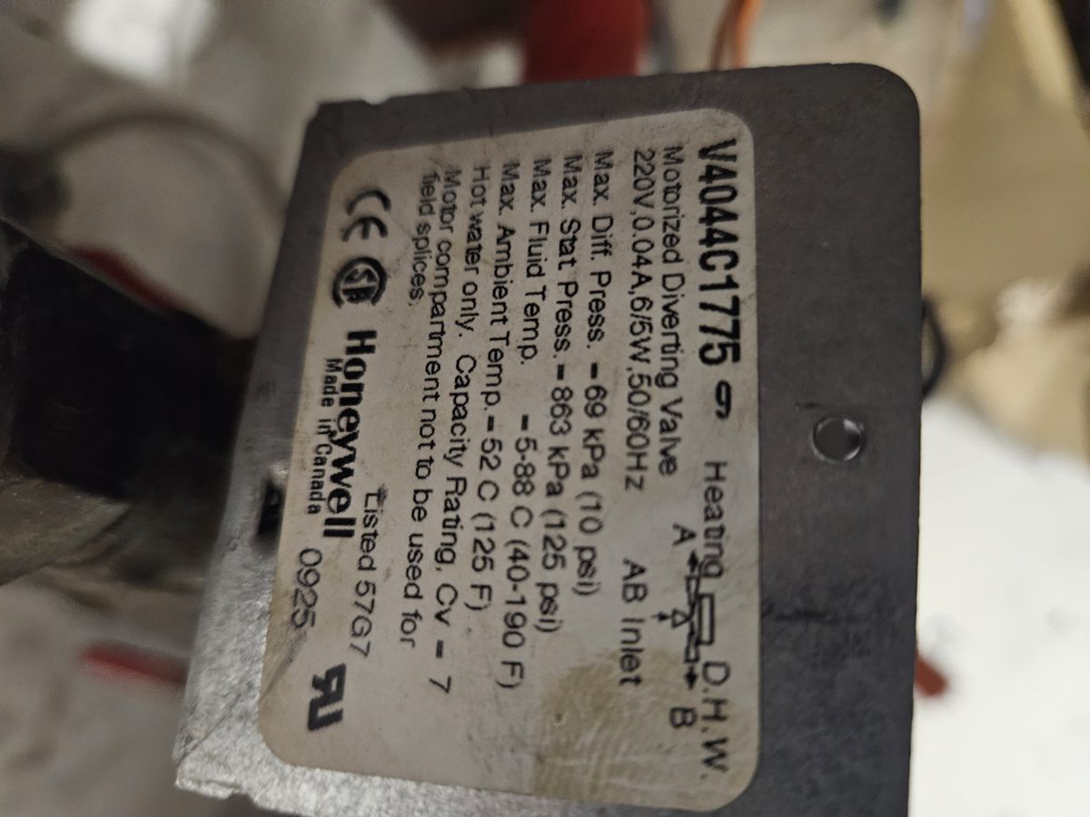

    Panowie, póki co mam problem z grzaniem CWU i CO.
    Gdy podłączony jest siłownik zaworu 3D, to kocioł grzeje CWU do ok. 60°C, mimo że mam ustawione na panelu 40°C.
    Na CO nie leci nic.
    Gdy woda osiągnie te 60°C, kocioł się wyłącza.
    Gdy zdejmę siłownik i zawór jakoś wysteruję dźwignię, to woda idzie na zasobnik i na grzejniki. Kocioł grzeje temperaturę ustawioną dla CWU i całą instalację.
    Gdy osiągnie zadaną dla CWU temperaturę, zmniejsza moc palnika prawdopodobnie do minimum.
    Na zmianę nastawy temperatury dla CO nie reaguje.
    Co się dzieje? Zawór 3D kaput? Zawór to Honeywell
    Zbliżenie na tabliczkę znamionową siłownika zaworu Honeywell V4044C1775.
  • #17 21764870
    Prof. SpecMiernik
    Posty: 1207
    Pomógł: 81
    Ocena: 185
    Czyli już widać że zawór jest pół/pół a tak być nie może bo puszcza wodę na CO i CWU.
    Niestety te zawory tak mają - u mnie wczoraj po 7 latach się przyciął Honeywell i muszę wymienić środek.
    Zobacz czy ten zestaw naprawczy Ci pasuje VCZZ6000/U.
    Lepsze podobno są Afriso 642/643.
  • #18 21765038
    maku109
    Posty: 25
    Czy ten Afriso pasuje na zasadzie plug & play, bez przeróbek rur? Po nr takiego zaworu (Honeywell) nie mogę znaleźć. Druga sprawa: w tym siłowniku cały czas obraca się wirnik i jest gorący, nawet jak go zdejmę. Tak ma być?
  • #19 21765173
    bro2004a
    Posty: 82
    Pomógł: 19
    Ocena: 53
    Wymień silniczek. Najtańsza rzecz. 119.99zl "Silniczek Zaworu 3-Drogowego"
