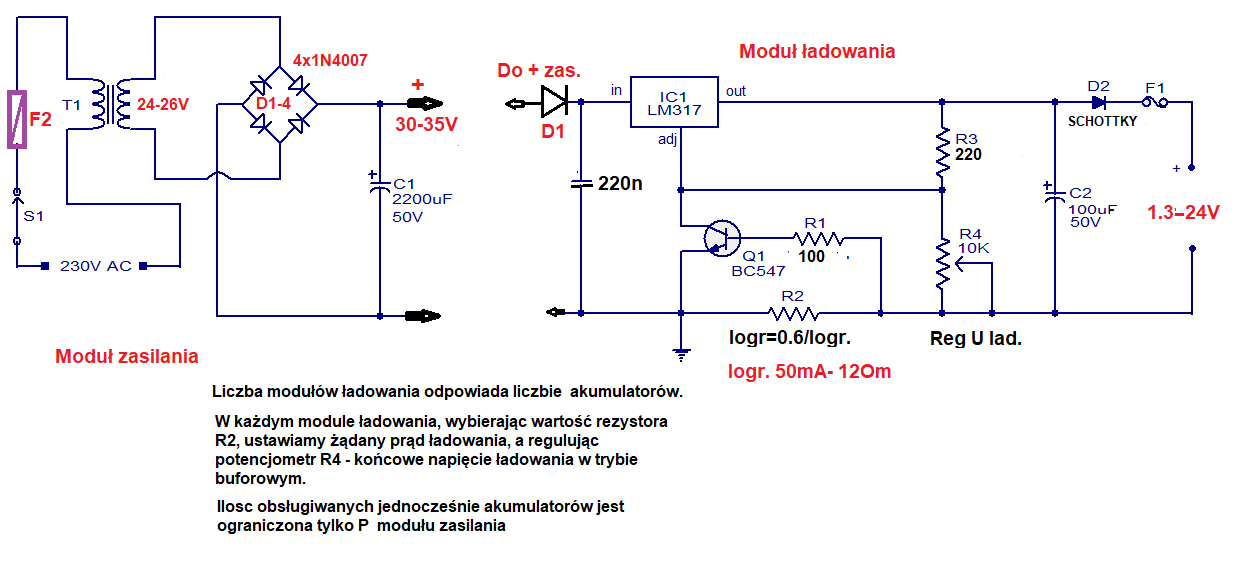

    Prąd samorozładowania zależy w dużej mierze od rodzaju akumulatora: Li-ion (Li-Ion) traci 1-2% C miesięcznie (po 5% pierwszego dnia), NiMH — do 30% pierwszego dnia i 15-20% miesięcznie, NiCd — 10-20% miesięcznie, a kwas ołowiowy-do 3-5% miesięcznie, ale nowoczesne LiFePO4 mają <1% miesięcznie, a AGM / GEL- 2-3% miesięcznie. najczęściej spotykane baterie 9,6; 10,8; 12; 14,4; 18; 24 i 36 V. Na przykład , obliczamy prąd samorozładowania akumulatora kwasowego o pojemności 60 A.h. Jego parametry początkowe - napięcie 12,5 V, co odpowiada 80% pojemności. - 48 A.h. Po 5 miesiącach przechowywania jego napięcie spadło do 11,66 V, co odpowiada pojemności 20% pierwotnej lub 9,6 A.h . Utrata pojemności wynosła 48-9. 6 = 38.4 A.h, lub 38.4 /5 = 7.68 A.h na miesiąc, lub 7.68 / 30 = 0.256 A.h dziennie . Prąd samorozładowania wynosił-0,256 / 24 = 10 mA. Oznacza to, że aby skompensować prąd samorozładowania 1 akumulatora i utrzymać go w stanie naładowanym, wystarczy ładowarka, która może zapewnić prąd 30-50 mА. Na zdjęciu jedna z możliwych opcji rozwiązania problemów.
    Schemat ładowarki buforowej z zasilaczem i regulowanym napięciem wyjściowym

    Z paru powodów nie jest to dobre rozwiązanie:
    * stałe doładowywanie akumulatora małym prądem powoduje powstawanie zwarć elektrod - lepiej użyć pulsującego;
    * zamiast LM317 + tranzystora można użyć dwóch tranzystorów i uzyskać prawie równie dobrą stabilizację prądu.
    Można by jeszcze pomyśleć o innym rozwiązaniu: mam powerbank z ogniwem fotowoltaicznym, które go doładowuje - jeśli tylko nie jest trzymany w ciemności, to nie grozi mu rozładowanie od długiego leżenia.

    Po co ten tranzystor? Maksymalny prąd LM 317 - 1,5 A, co nawet przy 100 mA wystarczy na doładowanie 15 akumulatorow.!

    Nie ma jednoznacznej opinii, potwierdzonej przez praktykę, na temat tego, które napięcie jest lepsze do ładowania akumulatora – stałe czy pulsujące. A jeśli nie ma potwierdzenia, to są to tylko hipotezy, ale nie dogmat!

    Sam LM317 z opornikiem też może posłużyć jako stabilizator prądu - minimum 5mA, niezależny od temperatury, spadek napięcia 3-4 V.
    Układ dwóch tranzystorów: prąd maleje z temperaturą (prąd * opornik = napięcie baza-emiter). Tak samo moduł ładowania z #12. Dla układu 2 tranzystorów możliwy jest spadek napięcia nawet poniżej 1V, zwłaszcza gdy jeden z nich (ten "wykonawczy") będzie MOSFET-em - bipolarne mają jakieś napięcie nasycenia, potrzebują prądu bazy...
