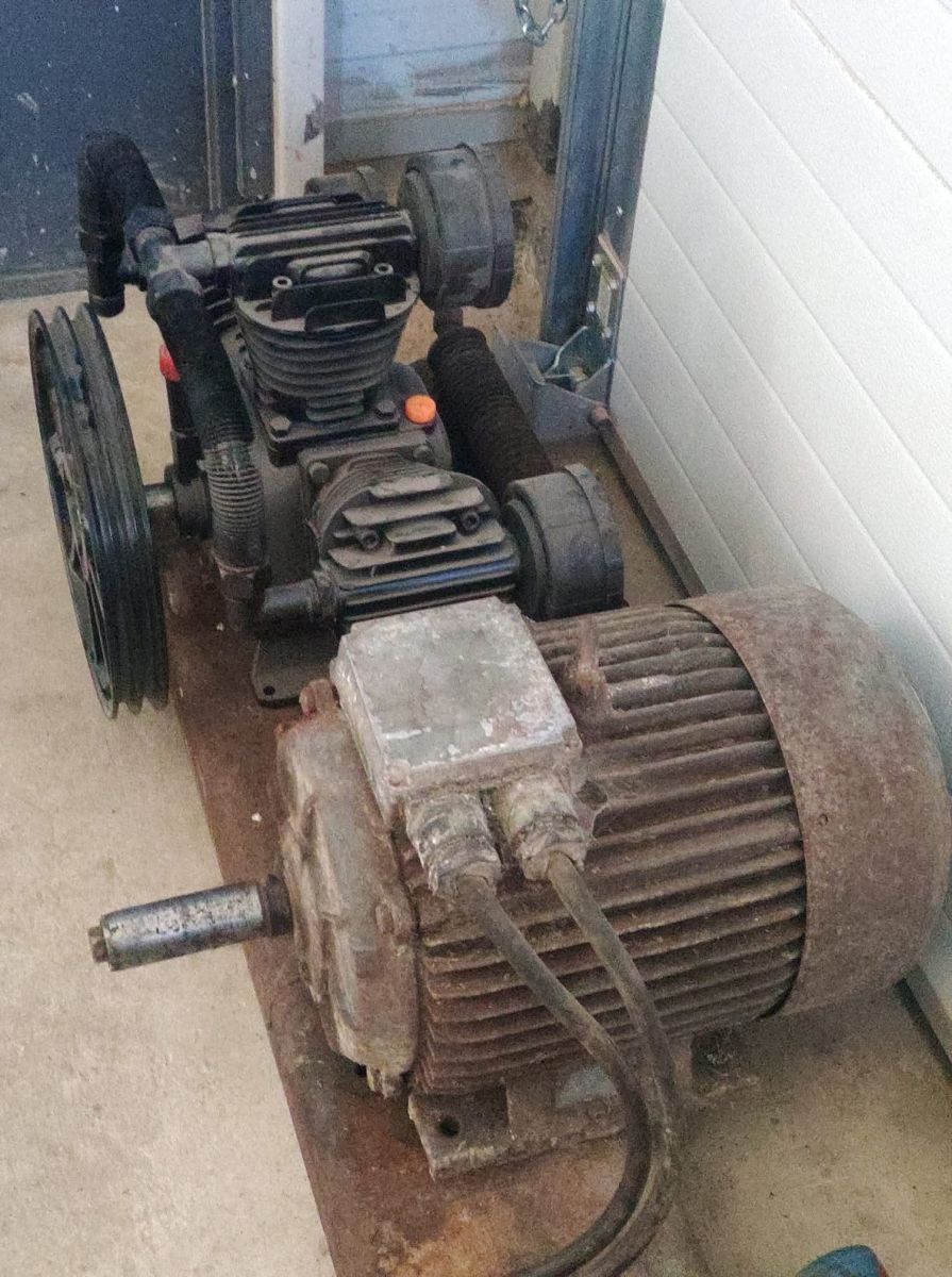

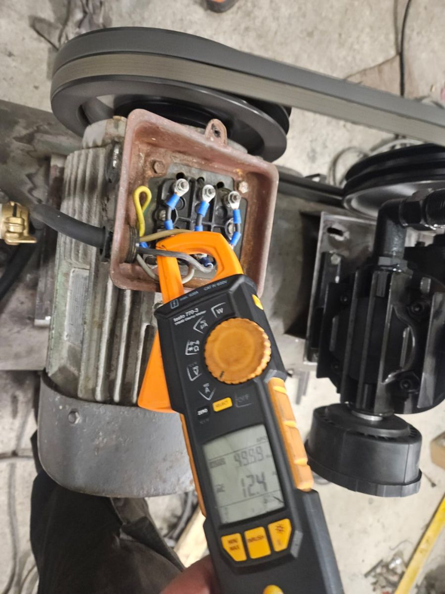

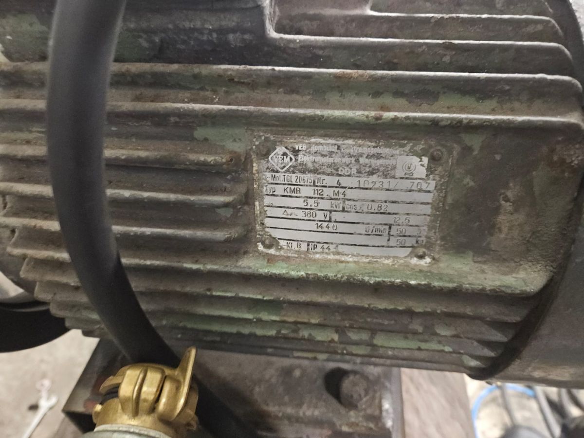

    Cześć, zbudowałem sprężarkę na silniku VEB KMR 112.M4 5,5 kW, klasa izolacji uzwojeń B. Silnik podłączyłem w trójkąt, podczas pracy maksymalny pobór prądu dochodzi do 13 A, więc jest minimalnie przeciążony. Moje pytanie dotyczy: jak prawidłowo zmierzyć temperaturę obudowy takiego silnika - pirometrem podczas pracy? Obudowa robi się bardzo gorąca, więc chciałbym sprawdzić, czy wszystko jest okej. Brak przebicia na obudowę. Rezystancja uzwojeń zmierzona multimetrem około 3,8 Ω na każdej parze uzwojeń.
    Tabliczka znamionowa silnika elektrycznego VEB KMR 112 M4 o mocy 5,5 kW
    Silnik elektryczny z otwartą puszką przyłączeniową i miernikiem wskazującym 12,4 A

    Silniki są produkowane dla różnych rodzajów pracy.
    S1 - praca ciągła.
    S2 - praca dorywcza, krótkotrwała.
    S3 - praca cykliczna (okresowa), krótkotrwała z długimi przerwami.
    Musisz poszukać w dokumentacji do jakiej pracy jest przeznaczony ten silnik.
    Temperaturę najlepiej jest zmierzyć termometrem. Pirometry mogą przekłamywać.

    https://shop.pagus.eu/Wyposażenie-warsztatowe...r-promieniowy-4-6-kW-1435-obr-min::22997.html
    Tu chyba ten sam typ KMR112M4. Więc coś koło 85*C wytrzyma.
    Ale żeby miał lżej, to daj mu koło pasowe na silniku ciut mniejsze - a i sprężarka się odwdzięczy. Wbrew pozorom sprężarki nie lubią wysokich obrotów.

    Bez obciążenia silnik pobiera około 2,5 A na każdej fazie. Generalnie łożysk mega nie słychać, jednak słuszna uwaga, aby się im przyjrzeć. We wtorek będę miał pirometr, więc będę mógł zlokalizować najgorętszy punkt.

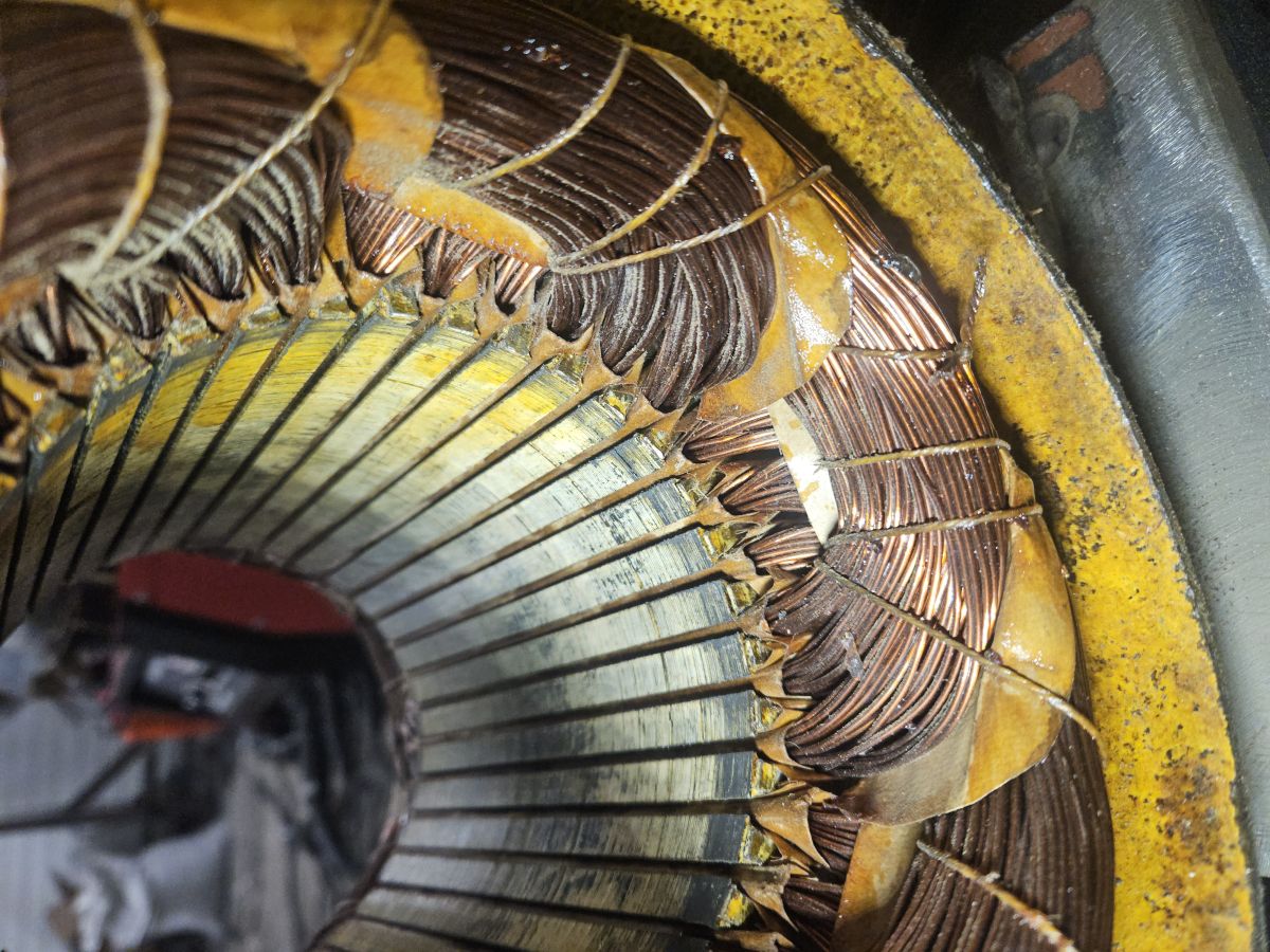

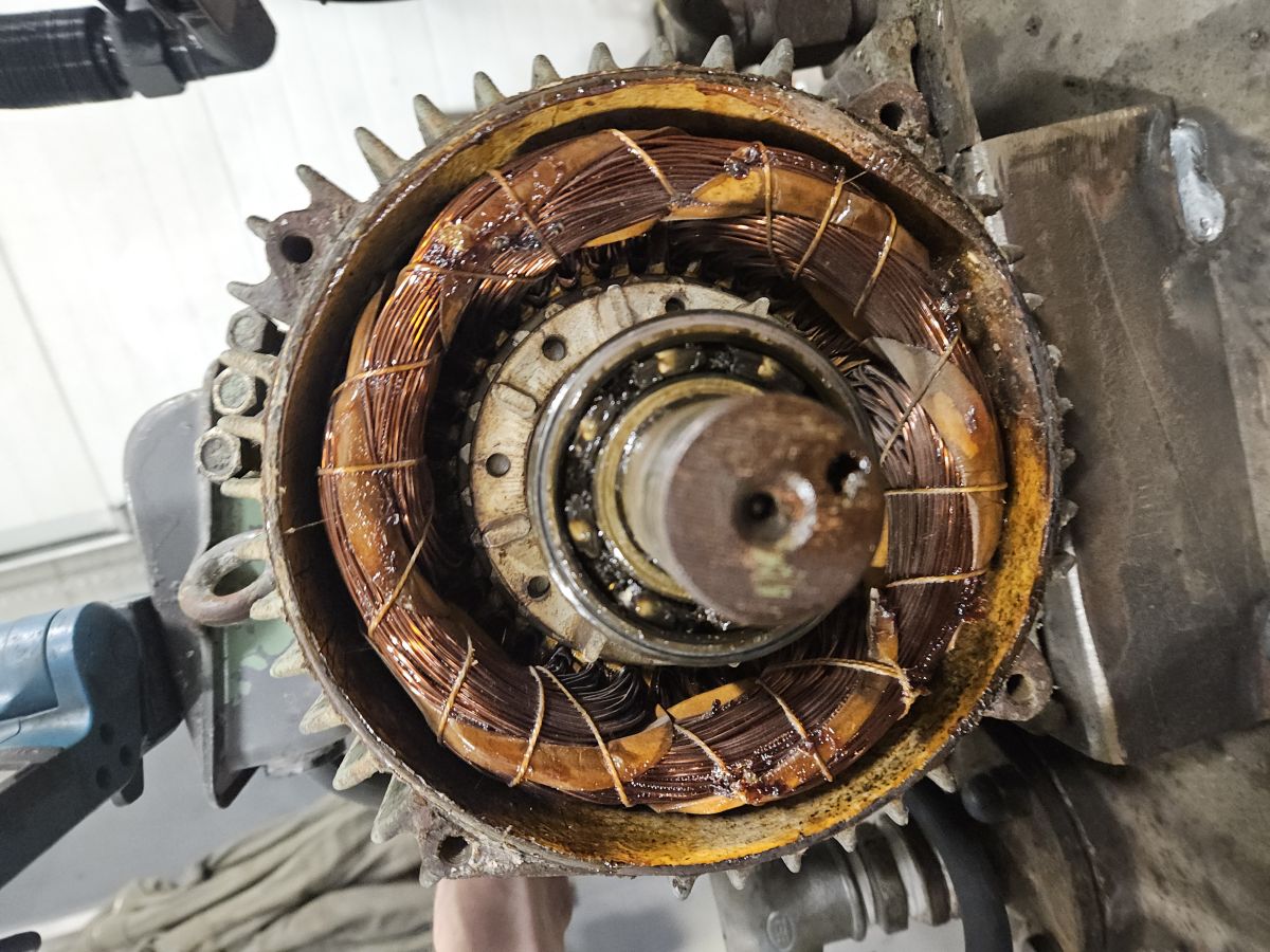

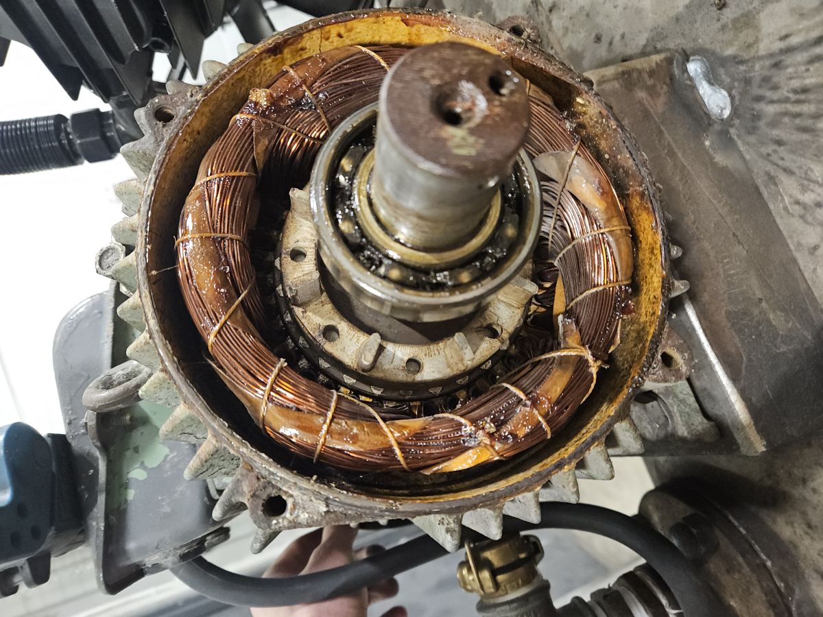

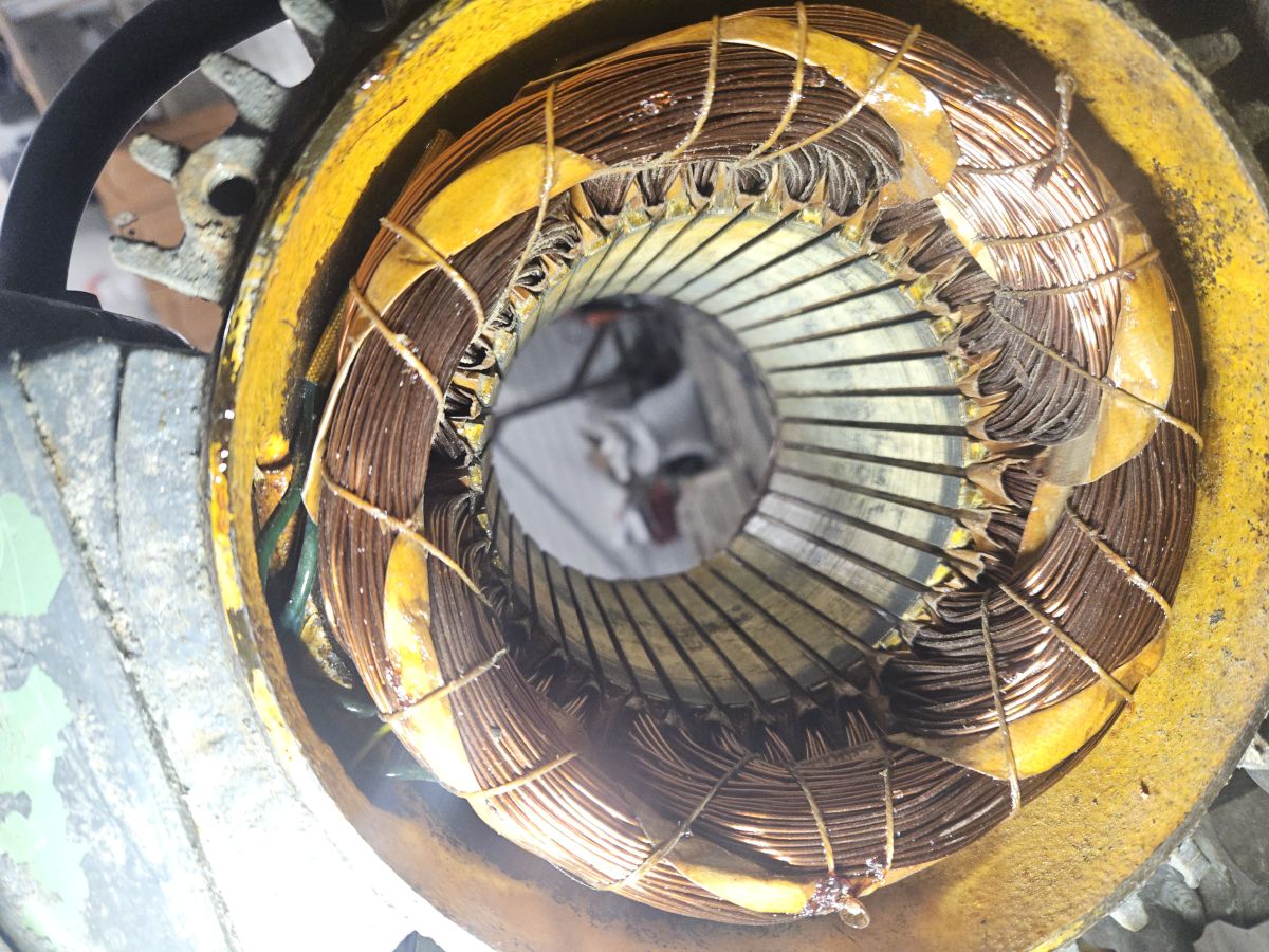

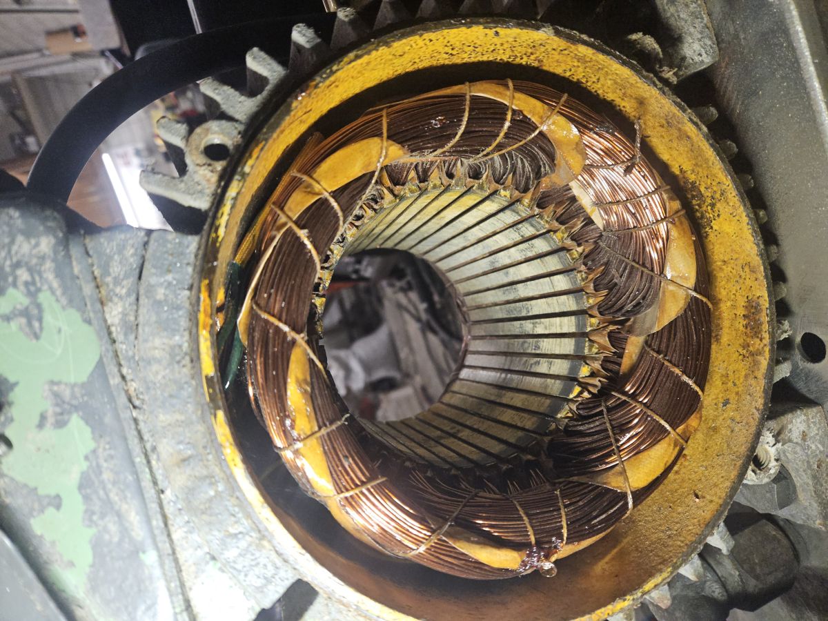

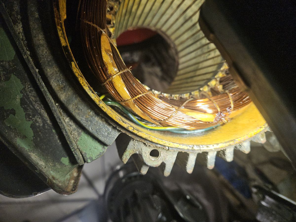

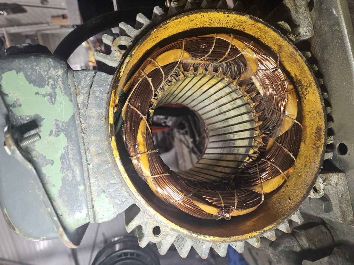

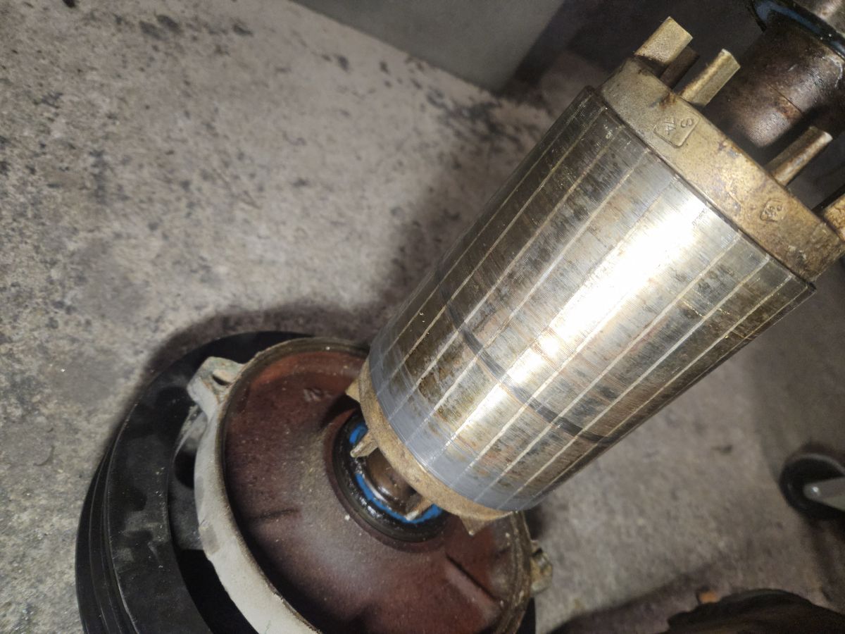

    Edit. Rozebrałem silnik w celu weryfikacji. Czy na podstawie zdjęć można stwierdzić coś niepokojącego? Uzwojenia nigdzie nie są "czarne".
    Rotor silnika elektrycznego wyjęty z obudowy, widoczne stalowe blachy i łożyskoZbliżenie na uzwojenia stojana silnika elektrycznego, miedziane przewody wyglądają na nienaruszoneWnętrze stojana silnika z widocznym uzwojeniem miedzianym i papierową izolacjąWnętrze rozebranego silnika elektrycznego z widocznym uzwojeniem miedzianymWnętrze rozebranego silnika elektrycznego z widocznymi uzwojeniami miedzianymiWnętrze stojana silnika z widocznym uzwojeniem miedzianym i izolacjąWnętrze rozebranego silnika elektrycznego z widocznym uzwojeniem i wałemWnętrze rozebranego silnika elektrycznego z widocznym uzwojeniem miedzianym

    Lisek64
    Poziom 33  
    Posty: 1823
    Pomógł: 218
    Ocena: 588
    A co to za niebieski pasek na końcu wirnika i przytarcie przy końcu na stojanie ? "Rzeźbią" o siebie ? łożysko i jego gniazdo nie mają luzów ?

    krzysiek7
    Moderator Elektrycy
    Posty: 4861
    Pomógł: 678
    Ocena: 1934
    Masz rozebrany to sprawdź czy nie ma śladów ocierania wirnika o stojan i stan łożysk, ze zdjęć trudno coś jednoznacznie ocenić.
    Jedno pewne, że silnik był przezwajany i na obecną chwilę, to nie jest klasa izolacji B, tylko A.

    magnum2271
    Poziom 6  
    Posty: 10
    >>21760073
    Wydaje mi się, że to jakiś stary ślad. Przednie łożysko można wymienić, jednak jak mam to na wierzchu, to wymienię oba. Łożyska pracują luźno w obudowach, normalnie palcami wychodzą.
    >>21760077
    Aj, szkoda. Czyli powinien być sporo chłodniejszy w tej klasie izolacji.

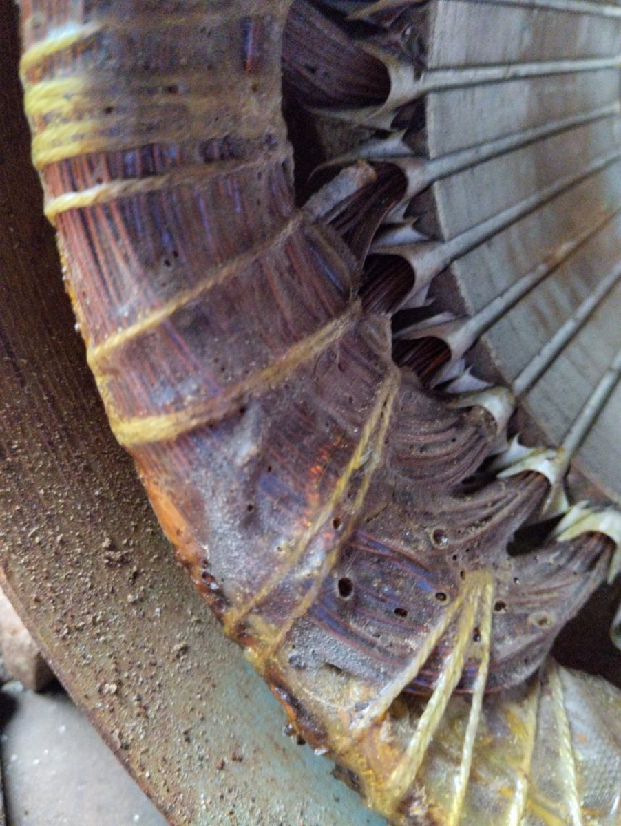

    Mam jeszcze jeden kompresor, zawierający dwie takie pompy, jednak napędzam go krajowym silnikiem indukta 11 kW. Działa on już prawie 4 lata, więc dlatego uznałem, że silnik 5,5 kW do pojedynczej pompy będzie ok. Zmierzę jutro jego temperaturę, jednak przy wymianie łożysk uzwojenia wyglądały dużo gorzej.
    Silnik indukcyjny połączony z pompą sprężarki na wspólnej ramie montażowej
    Zbliżenie na uszkodzone uzwojenia silnika elektrycznego z widoczną izolacją
  • #11 21761528
    cranky
    Poziom 30  
    Posty: 2091
    Pomógł: 70
    Ocena: 385
    Sprężarka nie daje równego obciążenia dla silnika. Pojedyncza" pompa" to w zasadzie ogromny opór, ale tylko w jednym miejscu obrotu koła i niewielka moc potrzebna poza tym. Stąd 11kW ze swoją bezwładnością może działać znacznie lepiej dla 2 "pomp", niż 5,5 dla jednej.
