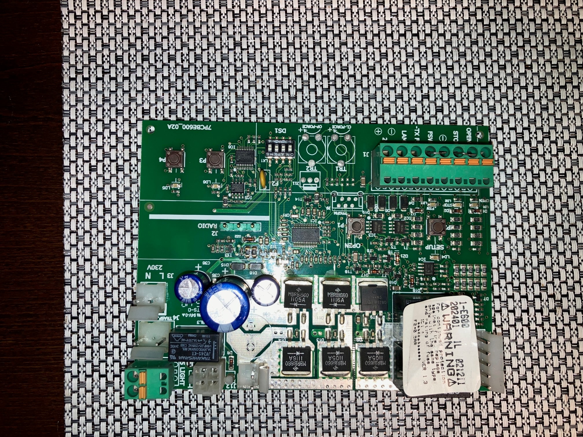

FAAC D600 – świeci tylko dioda STOP, mechanizm nie otwiera bramy, co sprawdzić?
GHunter 24 Lis 2025 21:01 828 31
✨ Problem dotyczy mechanizmu bramowego FAAC D600, który nie otwiera bramy i świeci tylko dioda STOP. Przyczyną jest brak stabilnego zasilania 5 V dla procesora PIC16F648A, co powoduje brak sygnału do zapalenia diody FSW, sygnalizującej obecność fotokomórek lub ich symulację mostkiem FSW-minus. W trakcie diagnostyki wymieniono tranzystory T11, T12 oraz diodę Zenera 6,2 V, jednak napięcie 5 V pojawia się niestabilnie z powodu możliwego zwarcia lub uszkodzenia elementów na płytce. Występują przegrzewające się diody D15 i D16 oraz wybrzuszony kondensator elektrolityczny, który po wymianie poprawił działanie układu. Problem z diodą Zenera objawia się niestabilnym zapalaniem diody FSW, co może wynikać z uszkodzenia lub zimnych lutów. Zalecane jest sprawdzenie i wymiana kondensatorów elektrolitycznych, dokładna kontrola ścieżek i przelotek na laminacie oraz stabilizacja zasilania 5 V. W niektórych przypadkach uszkodzony procesor PIC16F648A może wymagać wymiany, jednak bez oryginalnego wsadu programowego jest to problematyczne. Ostatecznie stabilne zasilanie i poprawne połączenie mostka FSW-minus są kluczowe dla prawidłowego działania mechanizmu.
