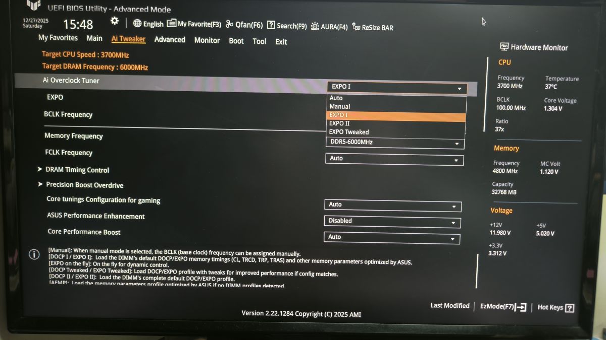

    A skoro okazało się że jednak nie jest do końca stabilnie to można też zaktualizować BIOS, może płyta ustawia jakieś zbyt ciasne timingi dalszych rzędów.
  • #152 21789973
    Marcinva
    Posty: 849
    Pomógł: 15
    Ocena: 44
    Nie wiem już sam, zostawiłem ten program włączony, pokazywał czas, że do końca 1 h 30 min, wyłączyłem monitor, teraz włączam, a tu ani śladu po włączonym komputerze, tak jak by się zresetował, w folderze z programem Testmem5 tylko taki log.

    Cały czas tylko się potwierdza, że coś jest nie tak z RAM-em. Bo chyba zdjąłeś nalepkę z chłodzenia przed montażem (procek by się przegrzewał)?
    Przyczyny mogą być 3:
    - Kasztanowaty kontroler pamięci w procesorze, który nie wyrabia przy 6000 (przegrałeś silicon lottery, zostało zmniejszyć taktowanie).
    - Płyta główna/BIOS automatycznie ustawia zbyt agresywne (dla kontrolera lub kości RAM) timingi dalszych rzędów, tu może pomóc aktualizacja BIOS-u, bo i producenci płyt, i AMD co chwilę coś poprawiają w mikrokodzie.
    - Niespecjalnie udane kości RAM, które nie są stabilne pracując z docelowymi parametrami. Lub jedna z nich nie jest stabilna.
    Niestety, to trochę tak jak z nowym samochodem, wydałeś dużo pieniędzy, a okazuje się, że trzeba odwiedzać serwis. To co tu proponujemy, to zestaw czynności nazwijmy to diagnostycznych (prób i błędów), które pozwolą zawęzić i być może załagodzić/wyeliminować problem, niestety to trochę trwa.
    Dlatego proponujemy ręczne ograniczenie taktowania - jeśli pomoże, wykluczymy problem z innymi komponentami. I przede wszystkim - pomoże.
    Proponujemy aktualizację BIOS-u, bo być może wprowadzono stabilniejsze ustawienia dla pamięci.
    Dlatego 'dt1' zaproponował podbicie niektórych napięć, de facto lekkie podkręcenie komponentów być może ponad próg stabilności.
    Możesz spróbować zapuścić testmem na jednej kości, każdej z osobna (w slocie A2 - drugi z lewej, włączone XMP/EXPO) i zobaczyć czy obie się wysypią czy tylko jedna.

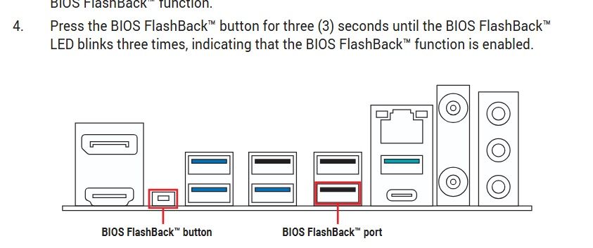

    Co do aktualizacji BIOS-u. Pobierasz archiwum ze strony producenta. Są tam dwa pliki - wypakowujesz je z archiwum do nowego folderu. Jednym z plików jest BIOSrenamer.exe - uruchamiasz go i on sam zmienia nazwę. Drugi to plik BIOS-u, który po takiej czynności sam zmieni nazwę na A5665.CAP. Ów plik kopiujesz to folderu głównego na pendrive (wymagany jest jednosektorowy napęd flash USB w formacie FAT16/FAT32 o poj. min. 1 GB - pamiętaj o jego sformatowaniu). Podłącz go do tego portu USB na płycie głównej:
    Przycisk i port BIOS FlashBack oznaczone na panelu tylnego I/O płyty głównej
    Zamknij system, nie wyłączaj zasilania ani zasilacza. Wciśnij i przytrzymaj przez 3 sekundy przycisk BIOS Flashback aż dioda mignie 3 razy (licz bo mignięcie 5 razy i zapalenie oznacza błąd). Nic więcej nie dotykaj i czekaj aż lampka zgaśnie, co może potrwać 5-8 minut. Wtedy możesz odpalić kompa i wejść do BIOS-u.
    Plik z biosem ze zmieniona nazwę już mam na komputerze, teraz muszę go wrzucić do pustego, sformatowanego pendrive.
    Czyli zamykam system, podłączam pendrive z BIOS-em z tyłu kompa w to zaznaczone miejsce i tym wciskam ten przycisk od BIOS-u trzymając 3 sekundy i muszę liczyć aż mignie 3 razy, jeżeli mignie trzy razy i powiedzmy po 10 minutach lampka zgaśnie, czyli jest OK i włączam komputer i wchodzę do BIOS-u? I co dalej?
    Po tych operacjach BIOS jest zaktualizowany?

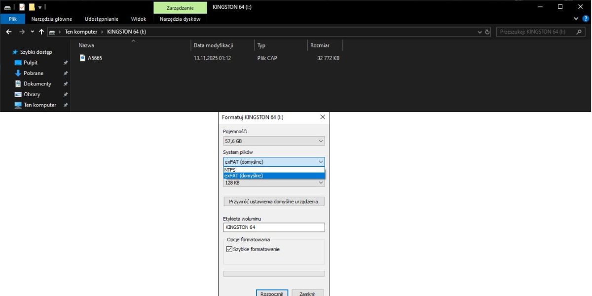

    Witam. Zabieram się za ten BIOS, dla pewności zapytam, czy tak ma wyglądać wrzucony plik z BIOS-em na pendriva?
    Kolejna sprawa - nie mam wyboru formatu pendriva FAT16/FAT32, tylko tak jak na screenie.
    Okno eksploratora z plikiem BIOS oraz menu formatowania pendrive'a z wyborem systemu plików
    Mnie to pech nie opuszcza na żadnym kroku jesli chodzi o PC - fakt, że człowiek się nie zna...
    Sformatowałem pendrive w systemie plików exFAT > wrzuciłem na pena sam plik A5665 > wyłączyłem komputer > włożyłem w USB BIOS pendriva, naciskam ten mały "dzyndzel" :D i nic się nie zaświeca ani nie rusza.
    Czy coś musi być w BIOS-ie włączone? Czy komputer ma być wyłączony czy włączony do pulpitu np.?
    Próbowałem na wyłączonym PC, zasilacza nie dawałem na zero. :)

    ExFAT to nie FAT32. Twój pendrive jest zbyt duży, FAT32 jest widoczne dla dysków do 32 GB. Nie masz jakiegoś mniejszego leżącego odłogiem?

    ExFAT to nie FAT32. Twój pendrive jest zbyt duży, FAT32 jest widoczne dla dysków do 32GB. Nie masz jakiegoś mniejszego leżącego odłogiem?
    Mam 8GB. Za chwilę go ogarnę z tym plikiem bios

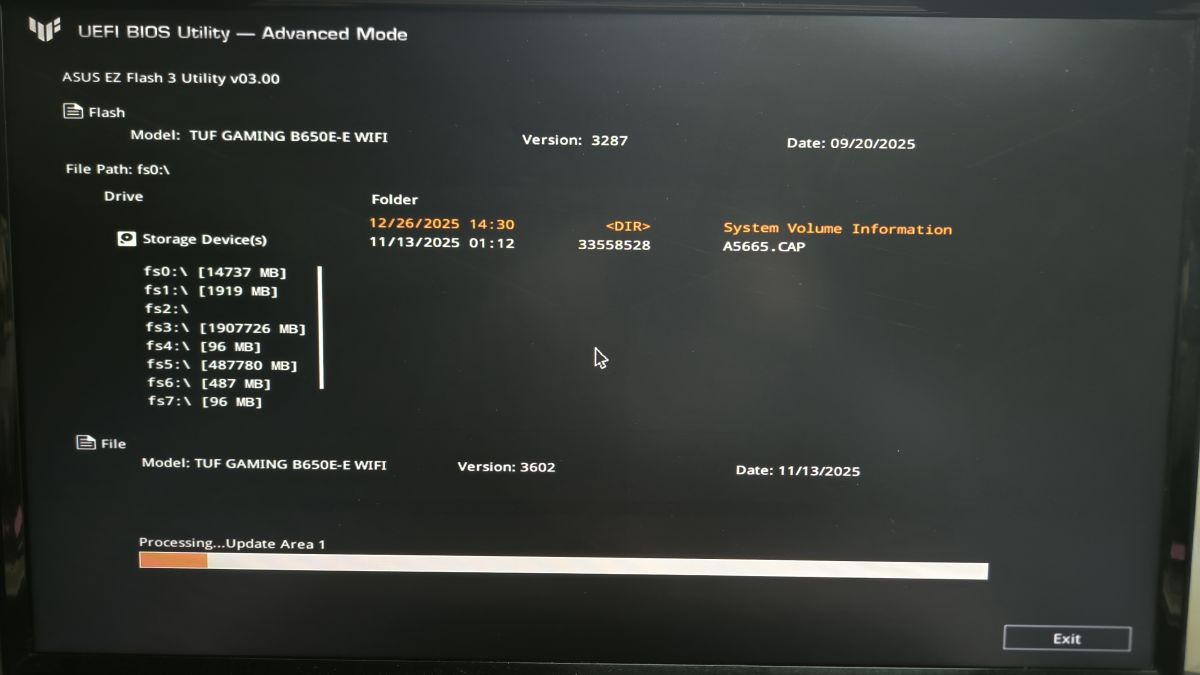

    Zrobiłem ten 8GB w tym systemie plików, wrzuciłem ten bios, wsadziłem pendrive w to wejście usb bios, wciskam ten przycisk i nic się nie dzieje, nic nie mruganie nawet. Te 3 mrugnięcia mają być w okolicy tego przycisku mam rozumieć? 🙂

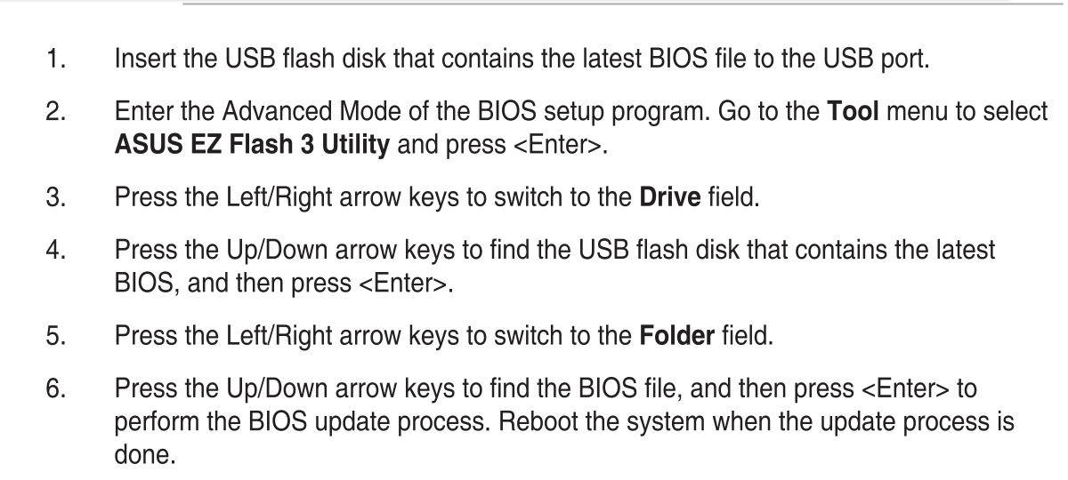

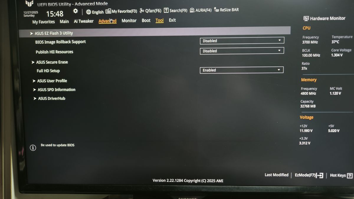

    Póki BIOS działa to nie jest konieczne aktualizowanie go za pomocą przycisku. Przycisk to mechanizm ratunkowy, w zasadzie używa się go jak komputer w ogóle nie chce się odpalić. Można skorzystać ze standardowej aktualizacji. Zwykle w samym BIOS ie będzie taka możliwość.
    Co do mechanizmu z przycisku to pewnie nie działa, bo plik, którego ten mechanizm szuka musi mieć nazwę ASUS.CAP albo SB650EE.CAP w przypadku tej płyty. Jak na inną to się nie znajdzie.
    Ale jeśli płyta działa to nie widzę potrzeby stosowania opcji ratunkowej, można skorzystać ze standardowego narzędzia aktualizacji BIOS, procedura jest opisana w instrukcji (tak jak i procedura ratunkowa z przyciskiem zresztą).
    Instrukcja aktualizacji BIOS-u ASUS EZ Flash 3, kroki 1–6 na białym tle

    No dobrze, więc można BIOS zaktualizować, natomiast można skorzystać z prostszej metody, z której się normalnie korzysta w przypadku płyty, która się uruchamia.

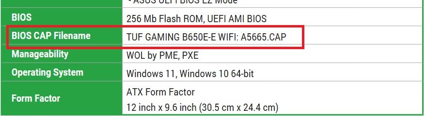

    Wg strony Asusa plik BIOSu powinien mieć nazwę "A5665.CAP" i na taką zmienia BIOSRenamer.exe.

    Ale prostsza może się okazać metoda EZFlash, której opis z instrukcji wstawiłem kawałek wcześniej.

    Nazwa pliku BIOS CAP to TUF GAMING B650E-E WIFI: A5655.CAP

    Masz rację. Model się zgadzał, B650E-E, tyle że spojrzałem na papiery od Strixa, a to jest TUF.

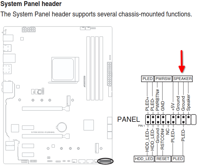

    Powiedzcie mi proszę jeszcze, czy ta płyta główna nie ma tego głośniczka, co zawsze pikał przy włączaniu komputera? Wczoraj właśnie zauważyłem, że nie pika, zerknąłem w pudełko od płyty i w ogóle go niema, mam takie głośniczki, czy muszę gdzieś go montować?
    Aha i jeszcze jedno pytanie, czy dostanę gdzieś taki koszyk na dyski do tej mojej obudowy?

    Zobacz do manuala płyty albo fizycznie, czy masz takie złącze:
    Schemat złącza panelu systemowego na płycie głównej z oznaczeniem pinów Speaker
    Do mojej płyty producent nie dał głośniczka, musiałem przełożyć ze starej.

    @M.R-V4 o tym to ja wiem, :) tylko na płycie nie mam nic co prowadziło by do głośniczka i w pudełku też go nie było, teraz kwestia tego czy może on jest wbudowany już w płytę i nie działa, lub czy w ogóle go nie ma i zamiast niego są diody. (?)
    Głośniczek nigdy nie był na płycie głównej, tylko w obudowie, płyta ma do niego gniazdo/wtyczkę.

    Zgadza się - płyta nie ma miejsca na podłączenie PC Speakera. Jego funkcjonalność przejęły 4 diody LED do wstępnej diagnostyki.

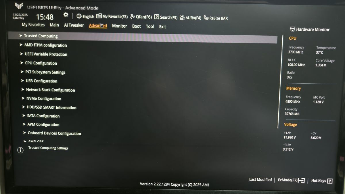

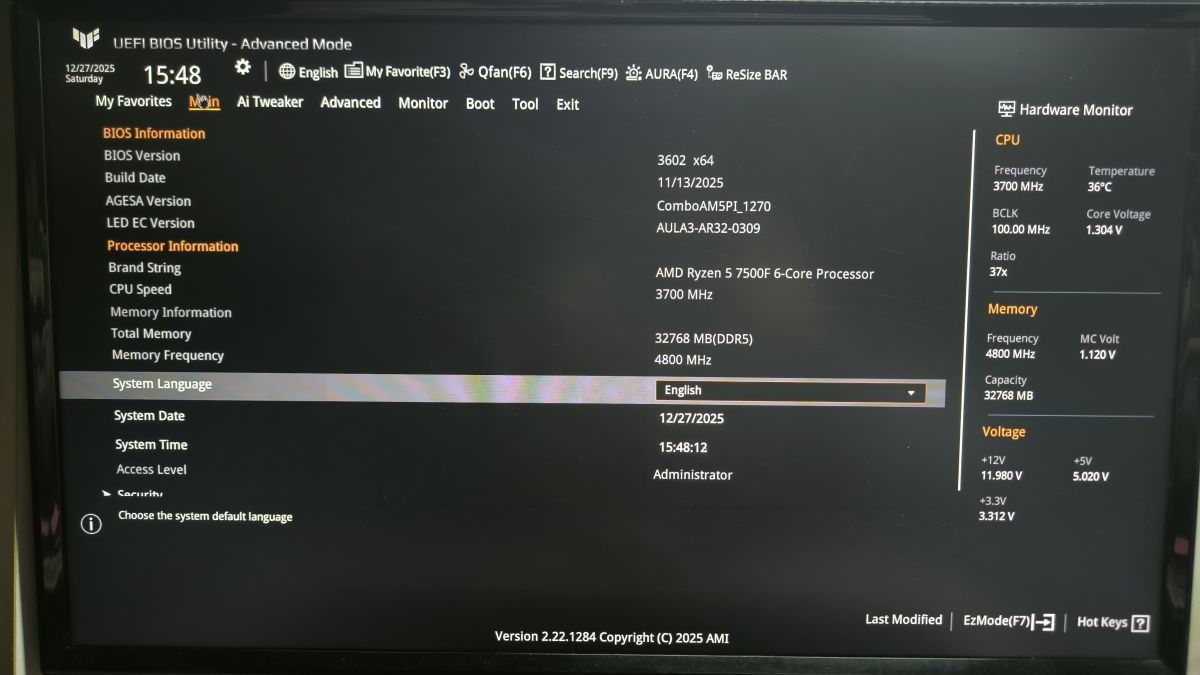

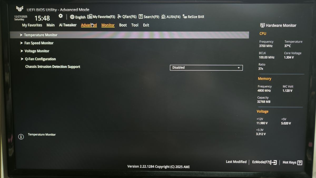

  • #179 21791216
    Marcinva
    Posty: 849
    Pomógł: 15
    Ocena: 44
    Panie ustawie, ;) w święta nie było zbytnio czasu na to i na dłuższe posiedzenie przy komputerze, aby zaobserwować czy się nie wiesza. Na razie zaktualizowałem BIOS, a po tym wszedłem do niego i dałem ustawienia fabryczne, nic nie zmieniałem jedynie opcje, aby podświetlenie klawiatury gasło po wyłączeniu komputera - nie wiem, czy mi się wydaje, że ten BIOS ma jakieś inne/dodatkowe opcje? Dziś i jutro może zostawię jak jest i będę obserwował a najwyżej jutro pozmieniam jak radziliście wcześniej. Czy od razu zmienić dziś i obserować do jutra?
    Ekran BIOS z ustawieniami systemowymi, temperaturą i listą dysków
    Ekran BIOS UEFI aktualizujący firmware płyty głównej ASUS TUF GAMING B650E-E WIFI
    Ekran BIOS płyty głównej ASUS z informacjami o systemie i procesorze Ryzen 5 7500F
    Ekran BIOS w trybie zaawansowanym z aktywnym profilem EXPO I i taktowaniem RAM 6000 MHz
    Ekran trybu zaawansowanego BIOS UEFI z zakładką Advanced otwartą.
    Ekran BIOS w trybie Advanced z zakładką Monitor na płycie głównej ASUS
    Ekran trybu zaawansowanego UEFI BIOS z zakładką Tool na płycie głównej ASUS
  • #180 21791231
    turkuc11
    Spec od komputerów
    Posty: 7980
    Pomógł: 1753
    Ocena: 1904
    EXPO I, EXPO II i EXPO tweaked - jak będzie się wieszać spróbuj każda z tych opcji. Bo np. EXPO I bierze tylko timingi pierwszych rzędów z kości RAM-u, a resztę ustawia płyta Asusa, podczas gdy EXPO II wykorzystuje wszystkie timingi zapisane w kościach RAM, czyli potencjalnie lepiej do nich dostosowane.
