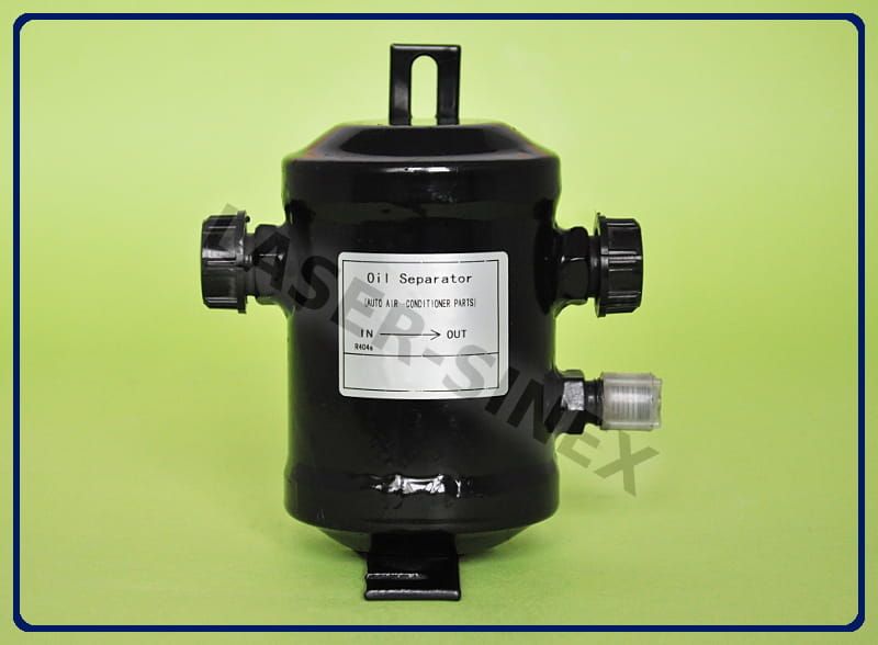

    mateuszadrian2 napisał:
    Masz może pomysł, jak skierować z powrotem olej z separatora do kompresora?
    Na fotce jest separator, tylko cena powala, lecz jest pełno agregatów chłodniczych, być może i na szrocie, więc za przysłowiowe piwo go dostaniesz wraz z nakrętkami. Osobiście uważam, że nie warto go dokładać, bo śmiem przypuszczać, że to będzie stosowane do ''dopsikania'' powietrza w kole i stosowane raz, no dwa w roku.
    Czarny separator oleju z trzema króćcami i etykietą Oil Separator

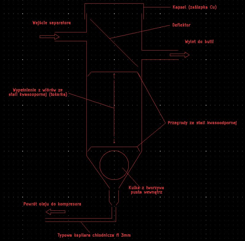

  • #16 21780168
    ArturAVS
    Moderator
    Posty: 26254
    Pomógł: 2297
    Ocena: 7779
    m2606 napisał:
    Generalnie to sam jestem ciekaw, jak taki separator rozwiązałeś.
    Podejrzałem fabryczne rozwiązania w przemysłowych kompresorach :D, Tłokowych i śrubowych z napędem diesla.
    Schemat separatora oleju z opisanymi elementami konstrukcyjnymi

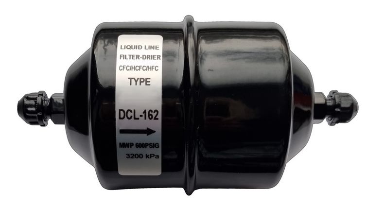

    Bezpośrednio za sprężarką filtr-odwadniacz;
    Filtr-odwadniacz DCL-162 do linii cieczy w systemach chłodniczych
    Zużywa się, więc jest to wersja "na stożek". Łatwa w wymianie, pochłania wilgoć i grubsze zanieczyszczenia (opiłki etc.). Taki typowy do większych układów chłodniczych. Użyłem sprężarki z jakiejś lady chłodniczej na czynnik R404A (większa wydajność i ciśnienie robocze jak typowo lodówkowe (r600a, r134). Do tego zbiornik LPG 60 l z przerobionym wielozaworem. Zawór bezpieczeństwa ustawiłem podczas prób na 1.0 MPa (próba wodna akurat tego zbiornika to 3,2 MPa). Po pierwszej wymianie oleju, oryginalny jest mocno higroskopijny i "nasiąka" wilgocią z powietrza. Wymieniłem na olej ATF, dla sprężarki to w niczym nie przeszkadza, a nie wchodzi w reakcję z tlenem zawartym w powietrzu (tworzy agresywne chemicznie związki). Sterowanie całkowicie elektroniczne (przetwornik ciśnienia Danfoss przemysłowy) + dodany odprężnik z elektrozaworem. Pracowało to u mnie kilka ładnych lat. Oddałem znajomemu na wieś, bo już grubszymi sprawami się nie zajmuję (zdrowie).

    Ten odwadniacz jest do układów zamkniętych, pochłonie wodę jednorazowo, a potem już jej nie zatrzymuje. Do stanowisk z narzędziami ręcznymi dokładane są naolejacze. Może jak ktoś nie maluje, to warto rozważyć zostawienie tych oparów. To jest korzystne nawet dla narzędzi przystosowanych do pracy na sucho.
    W fabrycznym układzie tak, Ma określoną ilość czynnika który można przez niego przepuścić. Widziałem u różnych malarzy, przeróbki różnych komprsorów i dołożone osuszacze powietrza podobne jak w ciężarówkach.
