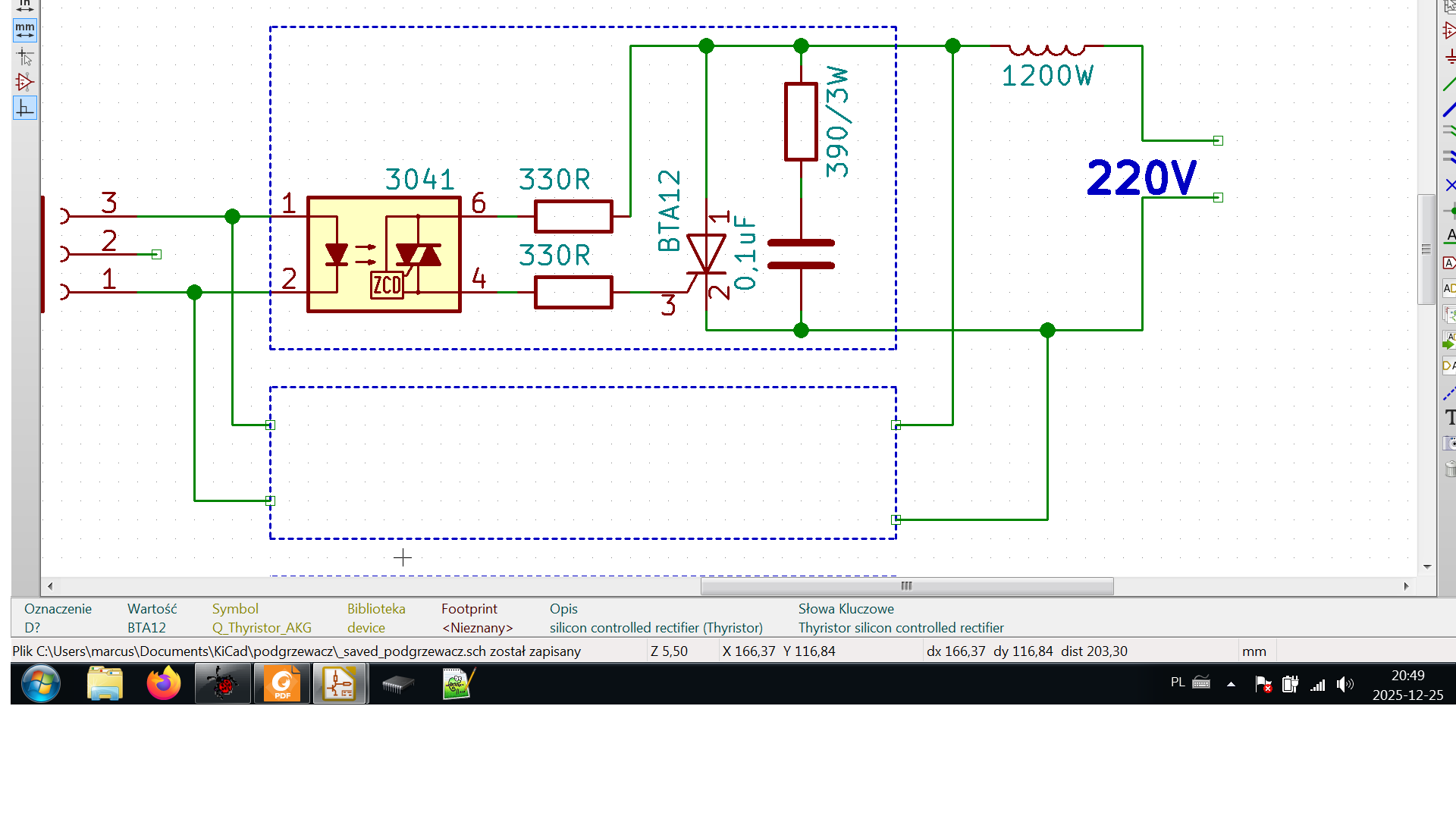

Wytrzymałość tyrystorów na płytce – czy grozi zwarcie według schematu z obrazka?
astony 25 Gru 2025 21:02 774 27
✨ Dyskusja dotyczy wytrzymałości tyrystorów na płytce oraz ryzyka zwarcia w układzie przedstawionym na załączonym schemacie. Tyrystor jest włączony między przewód zasilający a grzałkę, co nie powoduje zwarcia, o ile grzałka lub uzwojenie nie ulegną uszkodzeniu. W przypadku zasilania obciążenia prądem przemiennym konieczne jest zastosowanie prostownika, aby tyrystor był zasilany prądem jednokierunkowym o częstotliwości 100 Hz, podczas gdy obciążenie pracuje na prądzie przemiennym 50 Hz. Wskazano, że przebicie tyrystora w takim układzie może skutkować ciągłą pracą grzejnika. Autor potwierdził, że układ jest zdublowany, a jedna z odpowiedzi sugeruje, że takie rozwiązanie może być alternatywą dla zastosowania triaka.
