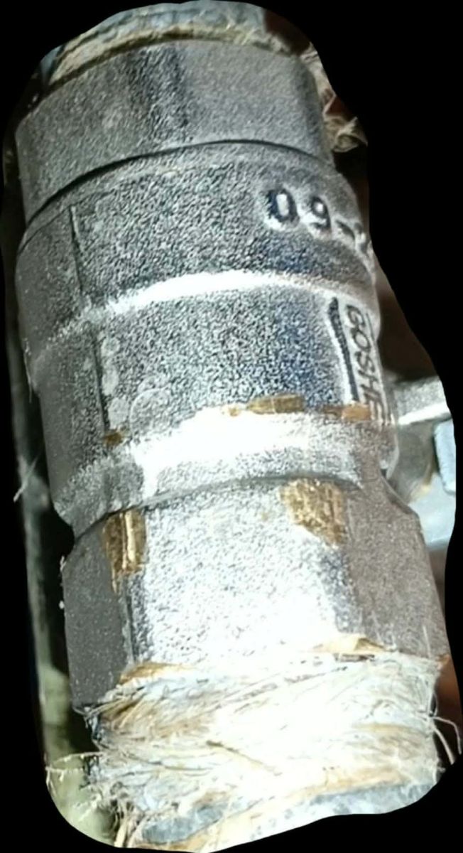

    JakubW69
    Posty: 10

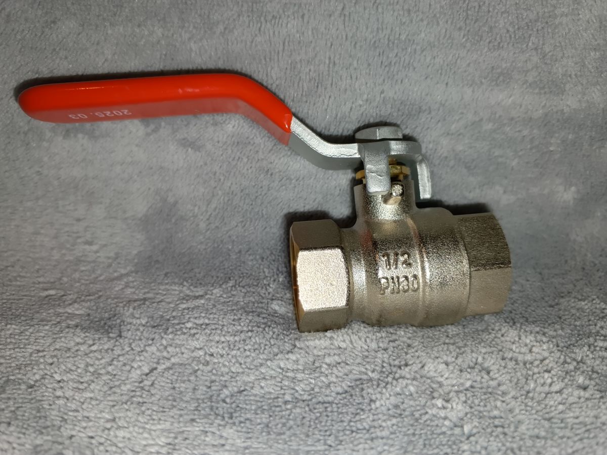

    Nowe zawory kulowe Goshe, niecałe 2 miesiące temu zamontowane. To już 2. zawór i kolejne mieszkania zalane. Czy to wada fabryczna tych zaworów? Ma ktoś z forumowiczów takie zawory?
    Raczej partactwo montażu. Proszę spojrzeć na pakuły.
  • #3 21799921
    DiZMar
    Posty: 32505
    Pomógł: 2884
    Ocena: 6603
    Przecież nie puścił zawór przez pakuły tylko pękł na środku między końcami. Wg mnie to partacki zawór (wada fabryczna).

    Wygląda na "naciaganie rur". Zawory kulowe źle znoszą coś takiego.

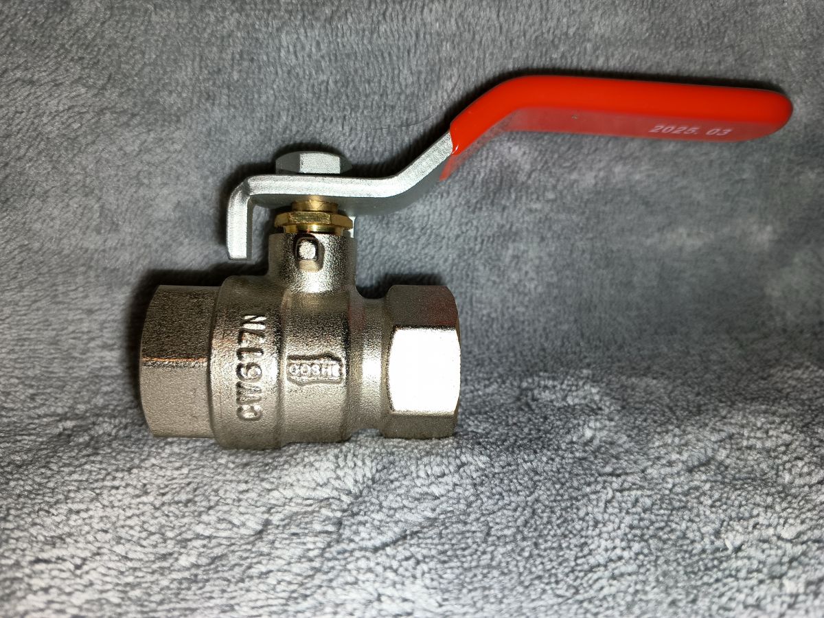

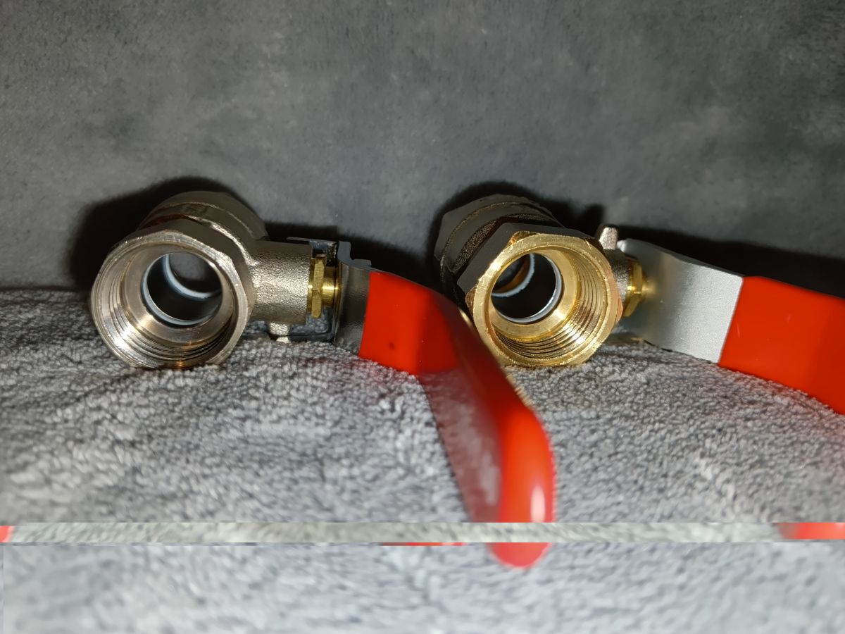

    PchlaW81 napisał:
    Przemarznięty lub wada fabryczna.
    Przemarznięty w domu, gdzie jest ponad 20°C? Najgorzej jest to, że wszystkie zawory wymienili na te same. Teraz czekać i nie spać po nocy, czy następne nie będą w kolejce. A ten wadliwy, co na filmie, wymienią na kolejny, jakby inny. Tylko że to nadal Goshe😯 Jakby w ciągu dokładnie półtora miesiąca było za mało zalań mieszkań. To już 3 mieszkania w tym czasie. Czytałem inny temat na forum elektroda i tam ktoś pisał, że one pękają masowo po około roku czasu. Będzie ciekawie. Administracja bloku powinna je wszystkie wymienić, bo kolejne zalania to już chyba tylko kwestia czasu.

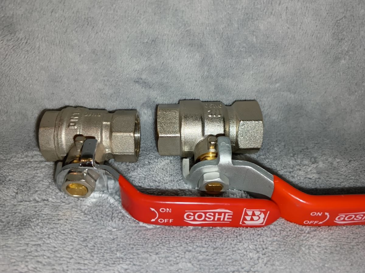

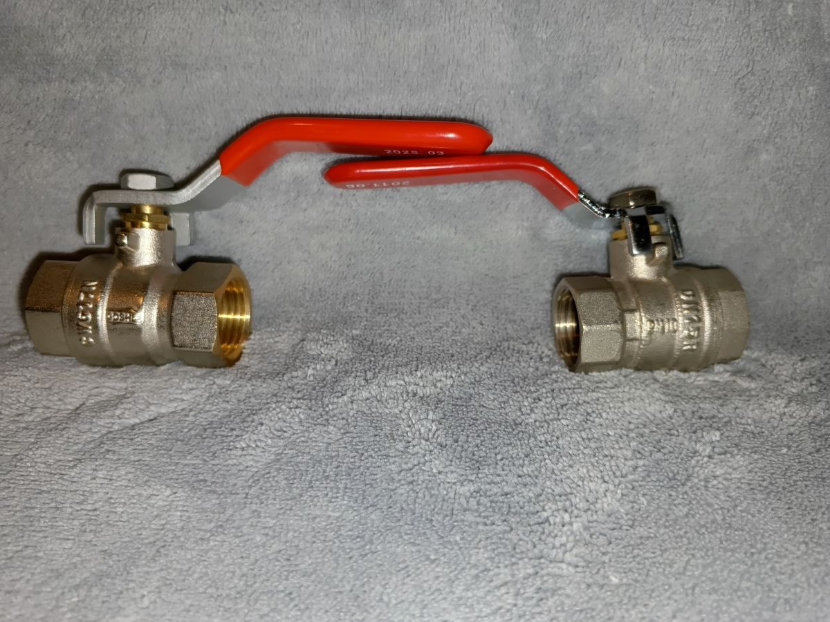

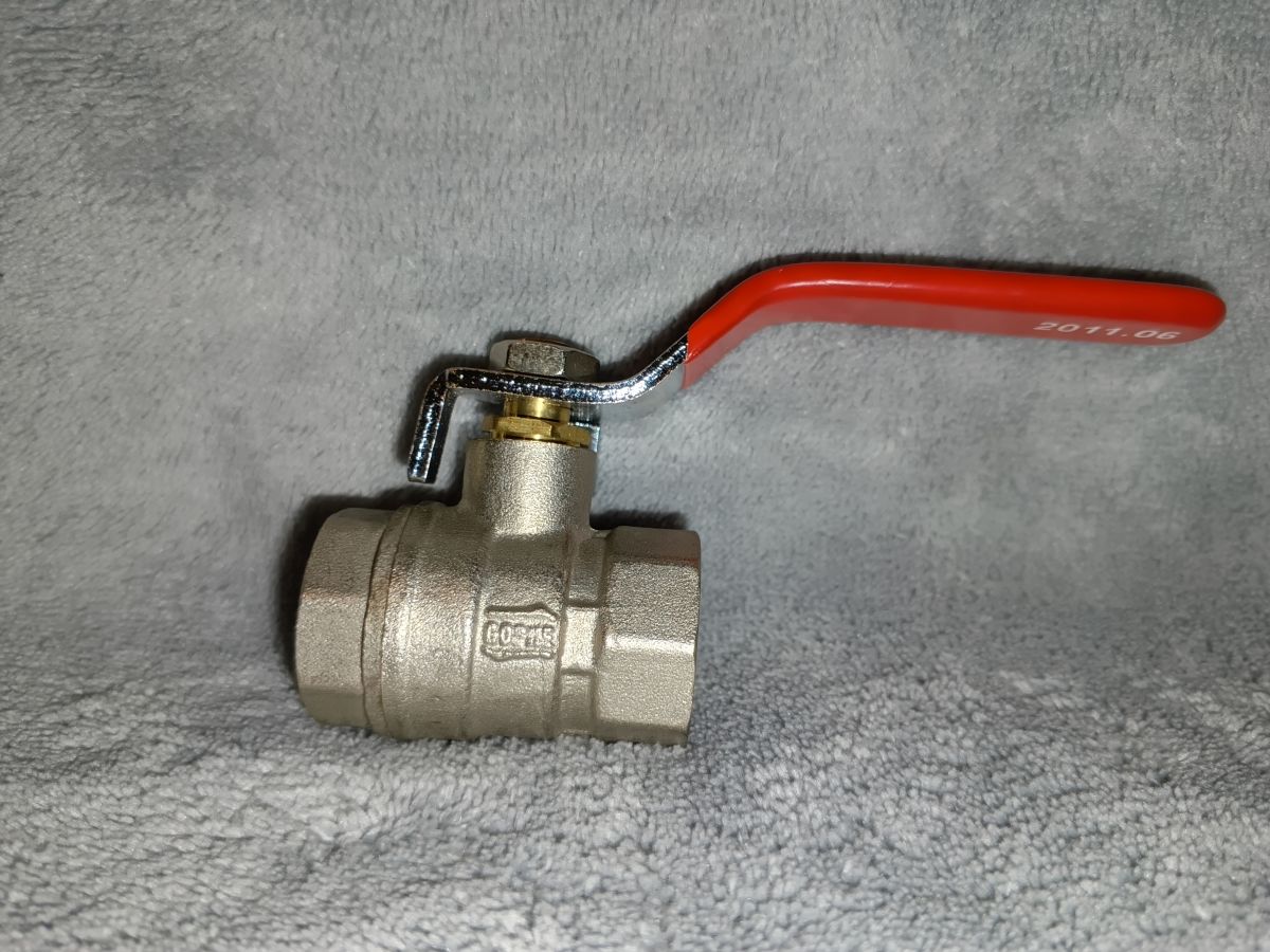

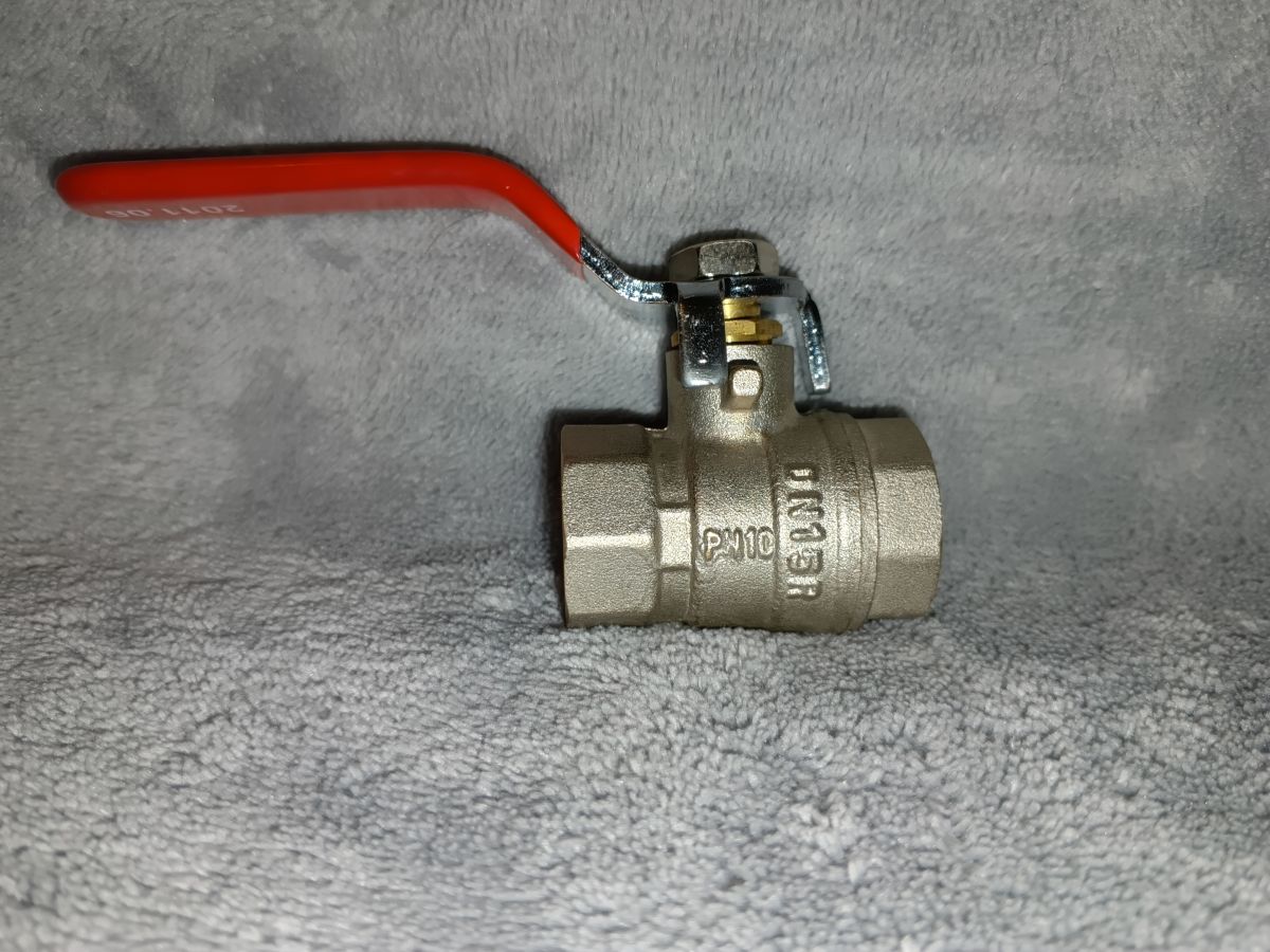

    Jeden zawór jest mniejszy, tzn. jakby miał ścianki cieńsze; jest na PN 10, DN 15, R, brak napisu CW617N i nie widać w środku koloru mosiądzu. Drugi jest dokładnie ten sam, co pękł PN 30 z napisem CW617N, tylko rączka jest czerwona.
    Dwa zawory kulowe z czerwonymi rączkami, leżące na szarym materiale
    Zawór kulowy z czerwoną rączką oznaczony CW617N i PN30 na szarej tkaninie
    Zawór kulowy z czerwoną rączką, oznaczony 1/2 PN30 CW617N, leżący na szarym materiale
    Zawór kulowy z czerwoną rączką, oznaczenie PN10 i napis CW617N na korpusie
    Zawór kulowy Goshe z czerwoną rączką na tle szarego materiału
    Dwa zawory kulowe Goshe z czerwonymi rączkami ułożone na szarej tkaninie
    Dwa zawory kulowe z czerwonymi rączkami pokazane od strony wlotu, różniące się kolorem i wykonaniem.

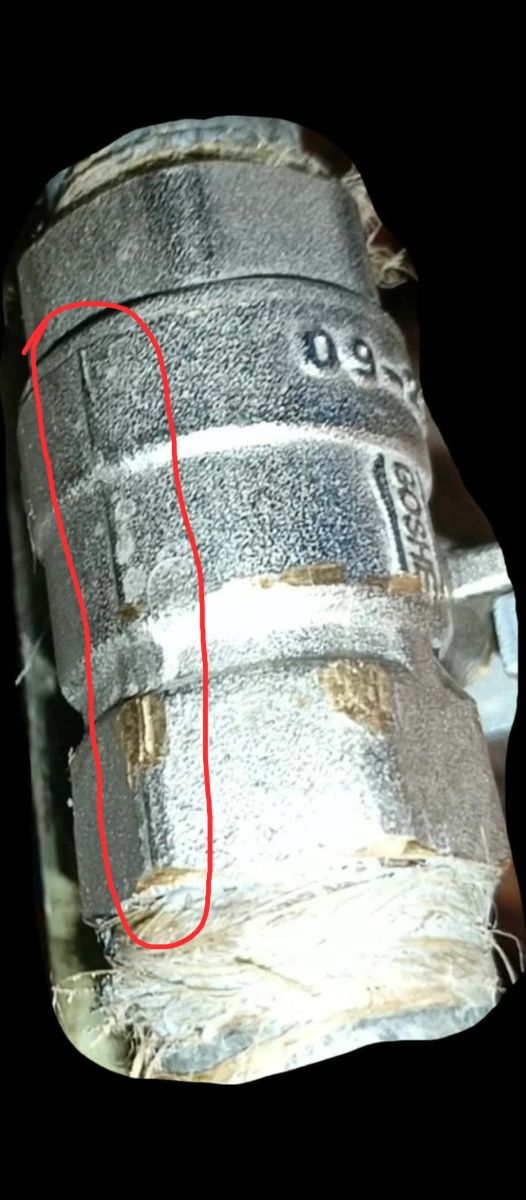

    Pakuły pakułami, ale spójrzcie na dole zaworu jakie ślady po dokręcaniu "żabą".
    Jak dla mnie to przepakułowane i zawór pękł podczas dokręcania wzdłuż - zrób fotkę z boku lub po demontażu.

    Zauważcie jak jest pęknięcie: nie wzdłuż a w poprzek zaworu. Gdzieś tam, kończy się miejsce gwintu co jest skręcony zawór z dwóch połówek. Moim zdaniem zostało tak doje..ne, że zawór nie wytrzymał. Nawet puścił po czasie jak pakuły napuchły. I żeby nie było; sam i u siebie miałem taki przypadek, że po czasie mosiężna kształtka pękła (wzdłuż) a wiem ,że mocno skręciłem z pakułami.

    Widziałem tysiące takich zaworów a takie pęknięcie jedynie po ataku oszalałej ekipy remontowej. Jeżeli ten problem występuje często to zawory są wadliwe. Mam nadzieje że nie zostały wykonane z szajsmetalu (Znal) pokrytego w jakiś sposób mosiądzem. Jakież było moje zdziwienie po rozłożeniu wkładek do zamków w których pękały bębenki kiedy okazało się że one zostały wykonane z szajsmetalu i pokryte mosiądzem. Mam nadzieję że nie ma ich już na rynku ? Wyglądały jak prawdziwe i były tanie.

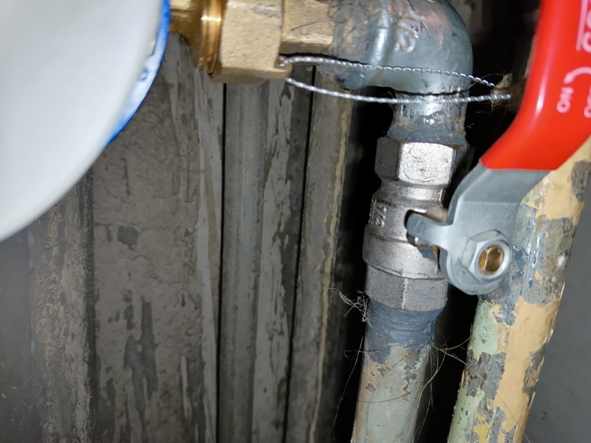

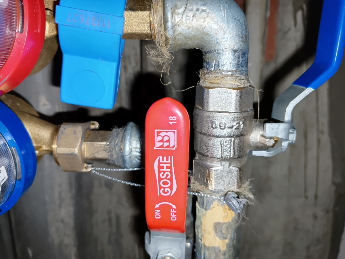

    Hydraulik przyszedł i założył ten sam mosiężny z napisem CW617N. Ten stary nie miał żadnej dziury, tylko takie mikropęknięcie, rysa, przez które wydostawała się woda, jak na filmie. Jest tylko jedno: ten jest założony do góry nogami. Czy zawory od wody mają kierunek, w którym woda ma płynąć?
    Zawór kulowy z czerwonym uchwytem zainstalowany na rurze, napis CW617N jest widoczny.
    Zawór kulowy GOSHE CW617N zamontowany pionowo, dźwignia w pozycji OFF.

    W tych zaworach nie ma znaczenia, na niektórych jest strzałka jak coś. Lepiej aby "zaworem" był załozony po stronie dopływu wody, czyli po Twoich zdjęciach patrzac, o ile LICZNIK jest ZA tym zaworem, a nie przed, to zdjęcie z zaworem i niebieską klamką jest ok, a zawór z czerwoną klamką jak dla mnie nie jest ok, jakby się zawór rozleciał na swoim łaczeniu/klejeniu (bo zawór jest z dwóch elementów jak widzisz) no to możesz zamknąć dopływ wody

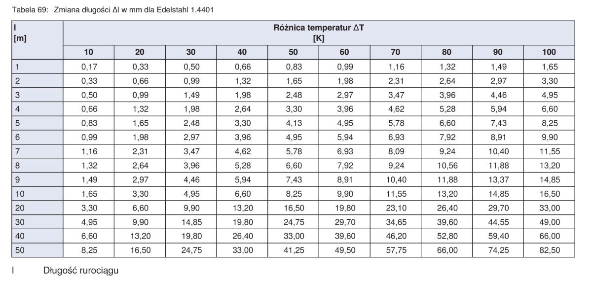

    Jak wystąpi tzw. "cofka" w wentylacji a zimne powietrze w szybie z rurami potrafi mieć kilka stopni. Widać, że piony rura stalowa a to pracuje (rozszerzalność cieplna). Dawniej stosowano zawory grzybkowe żeliwne (zdjęcie) bardziej wytrzymałe na pracującą instalacje niż mosiądz. Zawór kulowy jest stosowany bo jest tani i zajmuje mało miejsca ale na tym się kończą jego zalety. Nie trzeba brać za pewnik, że każdy jest z mosiądzu bowiem widziałem w jakimś markecie budowlanym produkt prosto z chin z gównolitu (magnes łapał a nie było to ani stal ani żeliwo). Co mogło zawinić? Niefortunny montaż blisko kolanka oraz być może został naciągnięty na śrubunku przy wodomierzu oraz oczywiście pracujące rury stalowe.

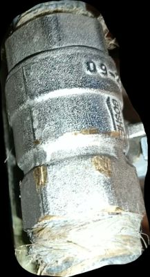

    Ja w tych zaworach po kilku latach ukręcam rączkę razem z gwintem jak są zarośnięte.
    Zdjęcie z tyłu starego zaworu, gdzie leciało. Za bardzo nic nie widać. Pękł pewnie wzdłuż.
    Zbliżenie na metalowy zawór z uszczelnieniem z włókna, bez widocznych uszkodzeń.
    Zbliżenie na uszkodzony metalowy zawór z zaznaczoną możliwą linią pęknięcia.

    Oczywiście za dużo pakuł może spowodować pęknięcie ale czy "rysa" na zaworze nie jest jakby w środku a nie od początku? raczej powinien strzelić od początku jeżeli to pakuły

    Po wodzie wydostającej się z zaworu, co widać na załączonym filmie, wynika, że 3-4 mm niżej od klejenia/skręcania korpusu zaworu jest wyciek. Zazwyczaj zawory pękają na tym właśnie łączeniu. Jeśli ten zawór puści na łączeniu, a jest założony odwrotnie, czyli skręceniem korpusu zaworu do zasilania wody, wtedy nawet nic nie da zakręcenie zaworu. Woda będzie się lała, dopóki nie zakręcą pionu, a pionu nie zakręcą, bo są zapieczone. Zostaje tylko zakręcenie całego bloku. Tam jeszcze to działa. Tylko że tam nawet hydraulicy klucza nie mają. Przy wymianie zaworów przełożyli na następny dzień, bo wody nie mogli zakręcić w pionie, a babka, do której dzwonili w sprawie klucza, nie odbierała telefonu. To jest jakieś pomieszczenie zamykane na klucz: pralnia/kotłownia. Czy waszym zdaniem nie powinno być okresowych badań sprawdzania tych zaworów odcinających cały pion w bloku i informowania mieszkańców o tym, gdzie się znajdują? Co mówią o tym przepisy? Przecież tak nie może być, aby nie można było w razie awarii, np. pęknięcia rury, zakręcić wody.

    Na korytarzu nie ma żadnych zaworów. Mieszkańcy mają tylko 1 zawór, który znajduje się przed każdym licznikiem w domu, w szybie. Zawsze montują zawory przed licznikiem, aby w razie wymiany liczników nie zakręcać wody w pionie innym mieszkańcom. Następny znajduje się w piwnicy, ale one nawet rurką by nie drgnęły. Tak są zapieczone. Nawet hydraulicy nie chcieli próbować😆
    Zawory były wymieniane razem z nowymi licznikami z odczytem zdalnym. Co widać na filmie. Zawory w pionie już od 5 lat nie działają. Jak wymieniali niecałe 2 miesiące temu liczniki i zawory, to też był zakręcany cały blok. Myślę, że do tego pomieszczenia mają dostęp tylko pracownicy MPWiK i tam zapewne znajduje się licznik główny całego bloku, a nie hydraulicy z TBS. Tak jak pomieszczenie, gdzie znajduje się węzeł cieplny, to pracownicy miejskich sieci cieplnych.
