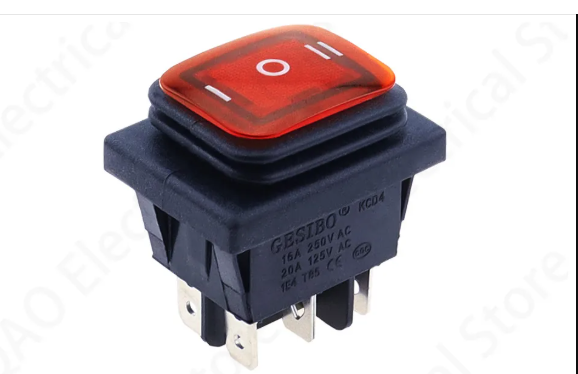

    majowiak napisał:
    Druga sprawa, co tam złego się działo, że przełącznik 12/24V jest dosłownie stopiony? Próbowałem go topić lutownicą i naprawdę potrzeba bardzo wysokiej temperatry. Dlaczego to wszystko tak mocno się grzało? Lutownica ustawiona na 220° nie topi tego plastiku, dopiero przy 300 bierze ten plastik. Kable były tak nagrzane? Rozumiem, że temperatura to opór więc co stawiało taki opór? Zbyt wysoki prąd i zbyt cienkie przewody?
    Aby zrozumieć przyczynę stopnienia obudowy przełącznika, należy go zdemontować. Producent reklamuje go jako 16 A przy 250 V AC i 20 A przy 125 V AC. Miałem też wielokrotnie problemy z takim chińskim produktem. Jego demontaż wprawił mnie w szok. Zastosowane w nim styki nie są w stanie zapewnić przejścia wartości prądu reklamowanego przez producenta. Niektóre z nich stopiły się przy przełączaniu prądu 1-1,5 A. Zastąpiono je ulepszonymi, wodoodpornymi. Na razie nie mam problemów. Wątpię jednak, aby nawet modernizowane były w stanie zapewnić parametry deklarowane przez producenta - 35 A przy 125 V AC. Ale nie możemy winić nikogo, oprócz siebie, jeśli nie możemy produkować własnych produktów wysokiej jakości!
    Czarny przełącznik kołyskowy z czerwonym klawiszem i metalowymi pinami, na białym tle

    @majowiak Można, ale dobrej klasy/jakości przekaźniki mogą przekroczyć wartość tego "prostownika". 40/60/70 A samochodowe są dostępne.

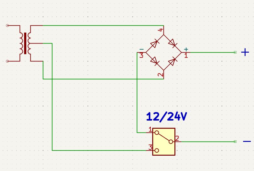

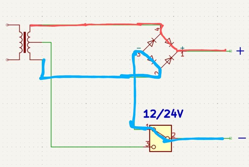

    Grzegorz_madera napisał:
    Oczywiście pozbywamy się ładowania akumulatorów 24V
    A dlaczego? Wiekszość podobnych prostowników ma to zrobione jak poniżej;
    Schemat prostownika mostkowego z przełącznikiem napięcia 12/24V i transformatorem

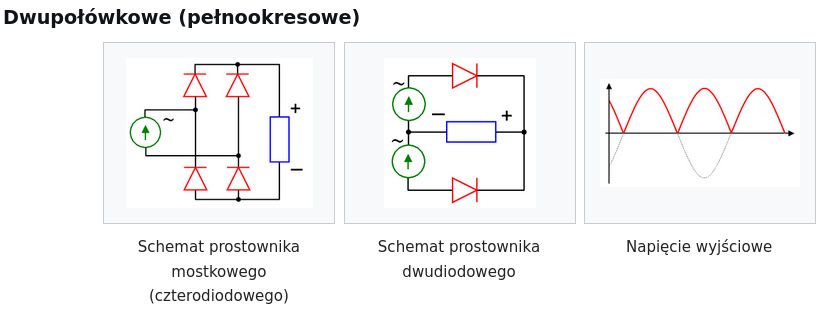

    @majowiak Dla 24V tak. Wtedy pracuje pełny mostek, przy 12V tylko dwie diody. Rozwiązanie znane i stosowane od dziesięcioleci.
    Schemat prostownika mostkowego, dwudiodowego i wykres napięcia wyjściowego
    Dlatego, że mając dwa uzwojenia, prostownik będzie składał się tylko z dwóch tyrystorów, co zmniejsza spadek napięcia i traty mocy na prostowniku. Oczywiście nic nie stoi na przeszkodzie żeby dołożyć do tyrystorów dwie diody i uzyskać zakres 24V. To zależy też kto będzie używał takiego prostownika. Jeżeli będzie to rolnik posiadający dodatkowo ciężarówki to 24V mu się przyda. Ale dla większości ludzi jest to zbędne.
