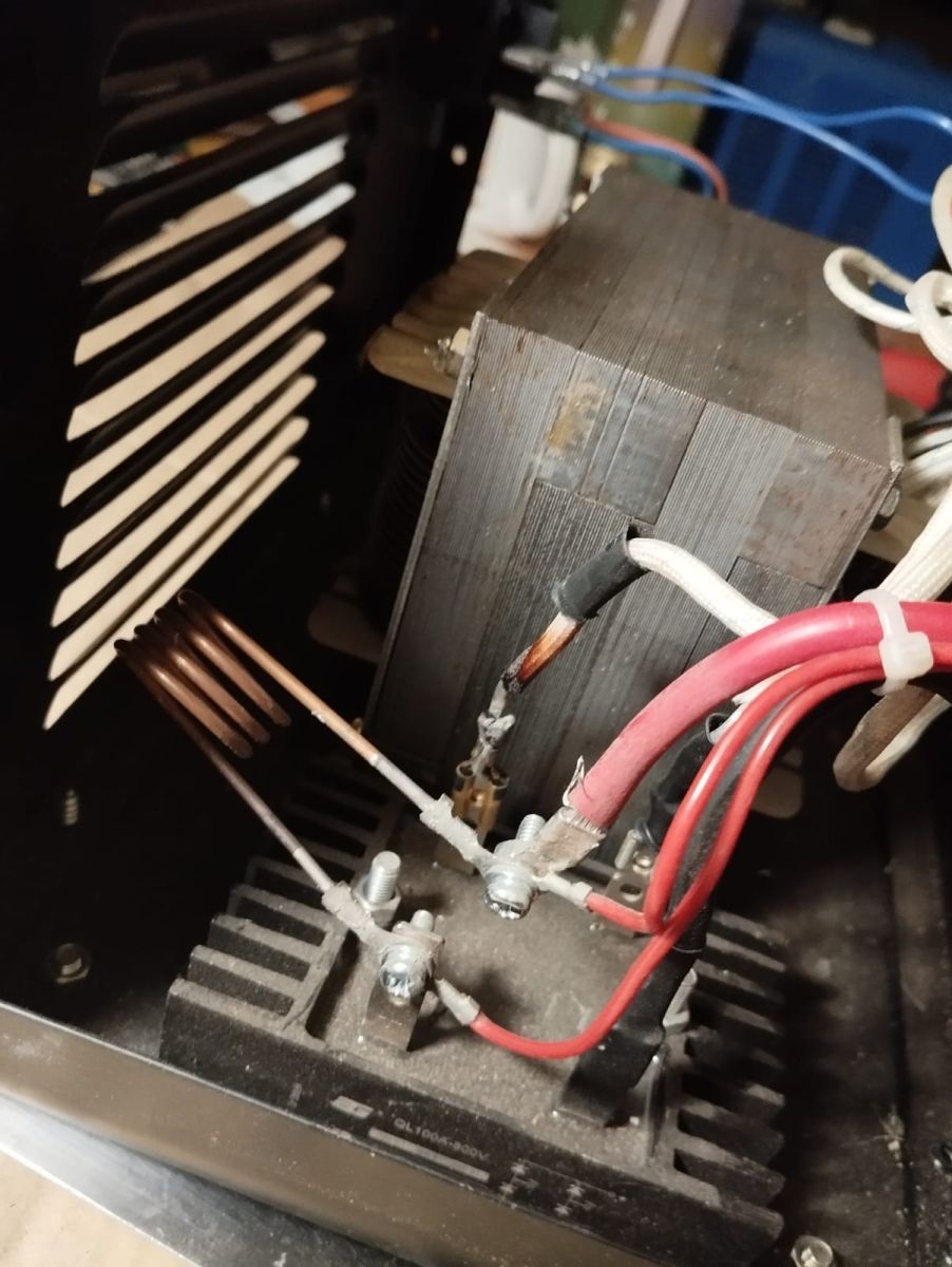

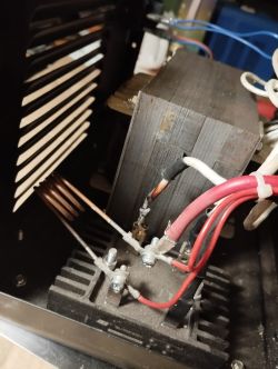

    majowiak napisał:
    To jest gruby drut. Nie jest spalony, tylko tak wygląda jego osłona.
    Nagrzewanie się przewodu w pobliżu mostka świadczy o nadmiernym nagrzewaniu jego diod, co może powodować okresowe pękanie wewnątrz diody. Konieczne jest sprawdzenie przewodności diod mostka, gdy napięcie na zaciskach prostownika zanika.

    Przecież widać, że wyprowadzenie mostka jest ok, a przegrzane jest miejsce styku przewodu z konektorem. Koieczne skrócenie przewodu, oczyszczenie i zaciśnięcie nowej końcówki, koniecznie cynowanej.
    Ale skoro wiesz lepiej...

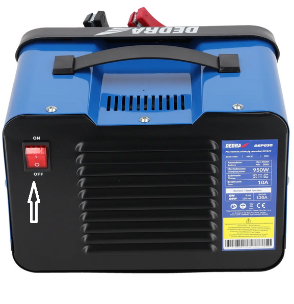

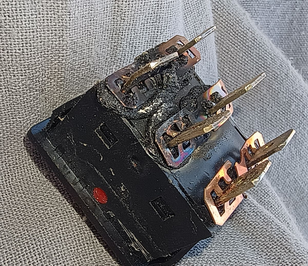

    Jeśli masz napięcie w gniazdku, przewód zasilający i bezpiecznik działają, a po włączeniu nie ma napięcia na uzwojeniu pierwotnym, sprawdź wyłącznik sieciowy. Te wyłączniki są katastrofalnie złej jakości i często powodują podobne problemy. Prblemy zaczynają się od potrzeby 2-3-krotnego włączenia i stopniowo rosną aż do całkowitej niemożności włączenia napięcia sieciowego.Jeśli napięcie na transformator , jak piszesz , nadchodzi, nalezy , jak już zalecono, zmierzyć napięcie AC na uzwojeniu wtórnym transformatora, na wejściu mostka, na jego wyjściu, a ponadto sprawdzić sprawność przełącznika napięcia 12 /24V.
    Zbliżenie na wyłącznik sieciowy na urządzeniu Dedra DEP030
    Nie wiem czy przypadkiem uzwojenie wtórne nie jest aluminiowe . Chyba lepiej drut zagiąć w pętlę i na śrubke złapać do wyprowadzenia mostka przez największy otwór. Mialem kiedyś podobnie w chińskiej spawarce transformatorowej na podłączeniu termika uzwojeń z uzwojeniem pierwotnym.
    Nie. To efekt słabego styku pomiędzy aluminiowym uzwojeniem a mosiężnym konektorem.
    majowiak napisał:
    Nie da się
    Wszystko się da. Odpowiedni topnik i już, aluminium musi być wyczyszczone do żywego, błyszczącego metalu.
