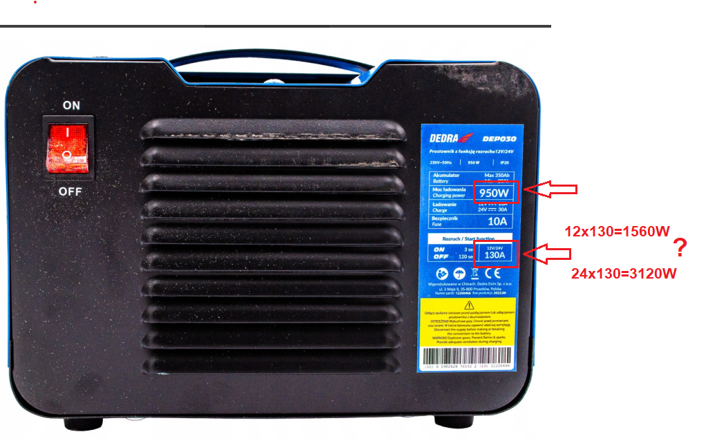

Dlaczego prostownik Dedra DEP-030 ładuje losowo, choć trafo buczy, a na klemach czasem nie ma napięcia?
Najbardziej prawdopodobna przyczyna to słaby styk na połączeniu uzwojenia wtórnego z mostkiem prostowniczym albo na przełączniku 12/24 V, a nie samo trafo; w tym modelu takie połączenia potrafią się grzać, luzować i okresowo przerywać pracę [#21808257] [#21816086] [#21817164] Trzeba skrócić/oczyścić przewód, założyć nową końcówkę albo porządnie skręcić połączenie, bo luźny styk na wejściu mostka wystarcza do losowego działania [#21808257] [#21816160] Warto też sprawdzić i ewentualnie wymienić przełączniki, bo ich liche styki często powodują zanik napięcia i przegrzewanie [#21810210] [#21818005] Do diagnostyki podłącz żarówkę 12 V 50–60 W zamiast akumulatora i miernikiem szukaj miejsca, gdzie znika napięcie: najpierw AC na wyjściu transformatora, potem DC za mostkiem, dalej do bezpiecznika i klem [#21810009] Jeśli napięcie znika już na mostku, sprawdź diody mostka prostowniczego, bo uszkodzenie może być okresowe [#21807482]

    Pomógł: 1668
    Ocena: 3000
    Aby wdrożyć opcję z użyciem tylko transformatora i mostka, nalezy mieć pewność, że napięcie uzwojenia wtórnego nie przekracza 2x12V.Ale nawet w tym przypadku nie ma gwarancji, że akumulator nie zostanie przeładowany, ponieważ wraz ze wzrostem napięcia sieciowego o dopuszczalne 10 % napięcie na uzwojeniu wtórnym wzrośnie do ponad 13,2 V, a napięcie końcowe przy podłączonym akumulatorze przekroczy 17 V. Więc obwód ograniczający maksymalne napięcie musi być przewidziany jeśli nie ma ochoty zniszczyć akumulatora lub być strażnikiem w pobliżu prostownika.
    Zbliżenie na tylny panel prostownika Dedra DEPO30 z danymi technicznymi.

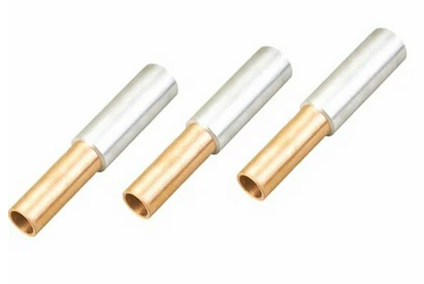

    aksakal
    Posty: 8943
    Pomógł: 1668
    Ocena: 3000
    Tuleja łącząca miedziano-aluminiowa do zaciskania GTL-10/5 . Maksymalny przekrój drutu-miedź - 5 mm2, aluminium 10 mm2. W sprzedaży są tuleje do różnych przekrojów przewodów.

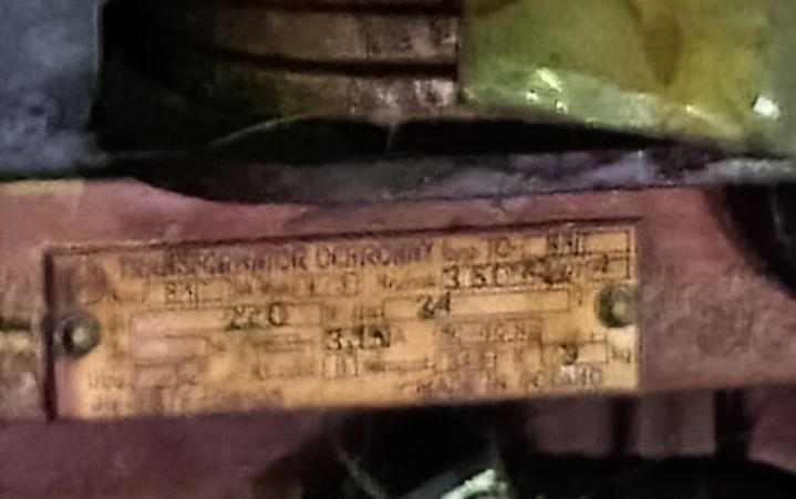

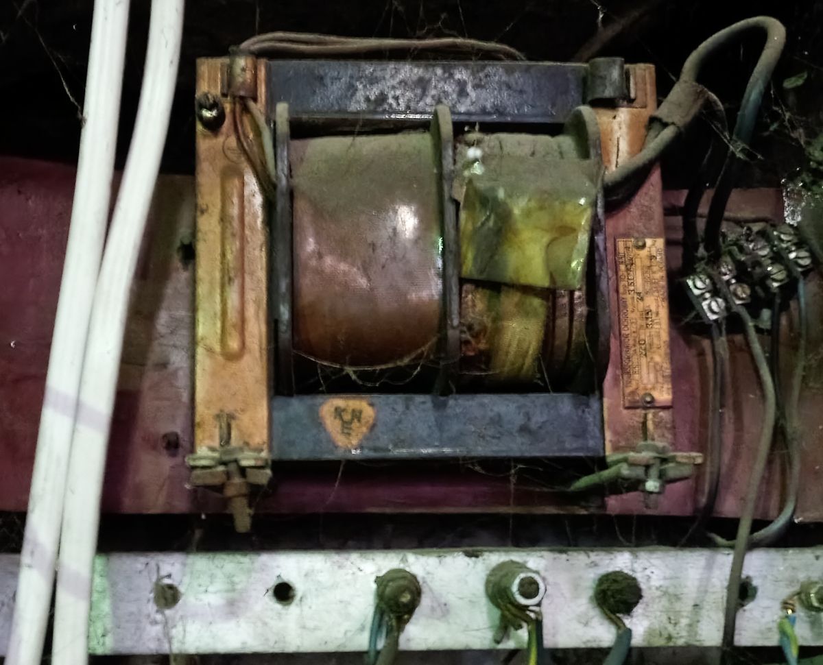

    Krzysztof Kamienski napisał:
    budujcie własne prostowniki.
    Jak się ociepli, to czeka na mnie takie, solidne trafko. 630 lub 800 VA. Muszę go zdemontować i umyć, na prostownik jak znalazł.
    Stary transformator w zakurzonym i zanieczyszczonym otoczeniu przemysłowym
    Ciągle jest pod napięciem, choć od lat nieużywane (hala warsztatowa z lat 70-tych). Już na pierwszy rzut oka ten płaskownik wzbudza zaufanie.
    Słabo czytelna tabliczka;
    Zbliżenie na starą i zabrudzoną tabliczkę znamionową transformatora
