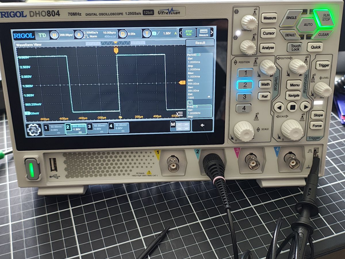

Jaki cyfrowy oscyloskop kupić w 2026 roku, jeśli mam budżet około 1000 zł?

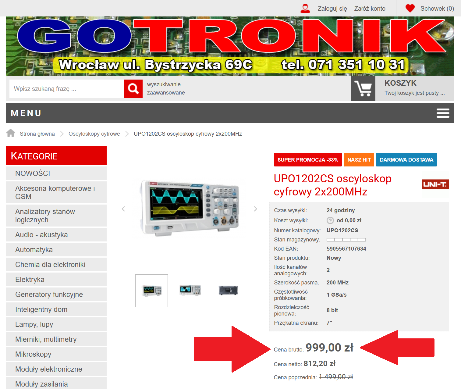

Najrozsądniej celować w Rigola albo Siglenta, a z tańszych marek odradzano Fnirsi, Zoyi, Uni-T, Hantek i Owona, bo zwykle oferują mniej, mają ograniczenia lub babole w oprogramowaniu [#21834461][#21836046] Jeśli wystarczą 2 kanały, najprostszy sensowny wybór to Rigol DS1102Z-E za ok. 1007 zł; jeśli trafisz używanego DS1054Z w dobrej cenie, też jest to sprawdzony model [#21835230][#21834461] Jeśli możesz dołożyć, to lepszym zakupem jest nowy Rigol DHO804: 4 kanały, 12 bitów, 70 MHz i 1.25 GSa/s, z lepszą funkcjonalnością i dłuższym wsparciem [#21835230][#21865727] W budżecie około 1000 zł pojawiał się też Uni-T UPO1202CS 2x200 MHz, ale był traktowany jako opcja zależna od dostępności i nie jako pierwszy wybór [#21865727] Przy zakupie używki trzeba też doliczyć koszt porządnych sond, bo tanie lub zużyte sondy potrafią mocno zafałszować pomiary [#21834461][#21836046]
✨ Dyskusja dotyczy wyboru cyfrowego oscyloskopu do około 1000 zł do zastosowań audio i w zasilaczach/przetwornicach. Odradzane są FNIRSI, ZOYI oraz większość tanich OWON/HANTEK/UNI-T ze względu na ograniczenia, jakość wykonania, błędy w dokumentacji i problemy z oprogramowaniem. Za najbardziej sensowne uznano używane lub promocyjne modele Rigola i Siglenta, zwłaszcza Rigol DS1102Z-E / DS1054Z oraz nowszy Rigol DHO804, który oferuje 4 kanały, 12-bitową architekturę i lepszą perspektywę wsparcia, choć jest droższy. Wskazano też, że przy zakupie trzeba uwzględnić koszt sond, najlepiej markowych, oraz że wejście 50 Ω nie jest konieczne w tym zastosowaniu. Ostatecznie wybór padł na Rigol DHO804, mimo przekroczenia pierwotnego budżetu.
