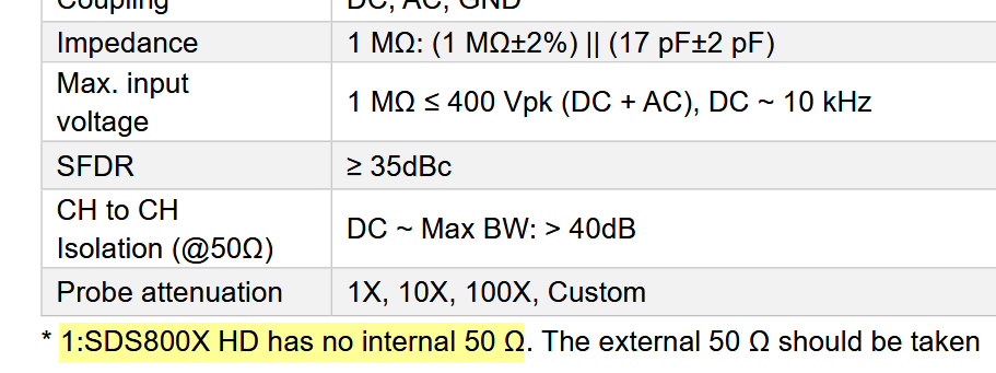

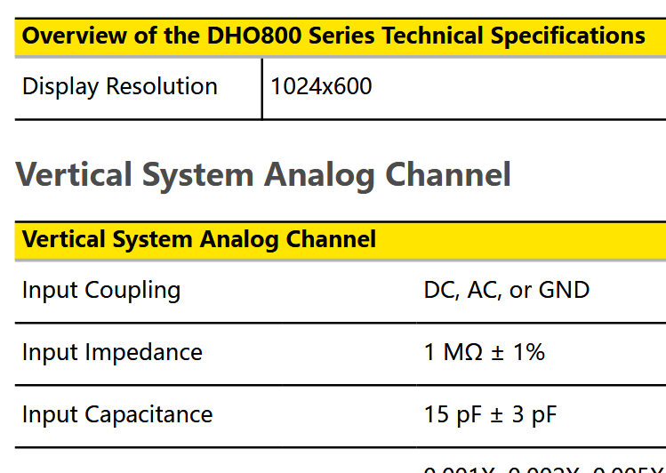

    Jedna rzecz, na którą warto może zwrócić uwagę w przypadku DHO804 (ale też odpowiadających modeli Siglent SDS800), to że, z tego co widzę, mają tylko wejścia wysokiej impedancji (1MΩ), nie ma możliwości przestawienia wejścia na 50Ω:
    Fragment specyfikacji DHO800: wejście 1 MΩ ±1% oraz pojemność 15 pF ±3 pF
    Zrzut tabeli specyfikacji oscyloskopu: impedancja wejścia 1 MΩ, brak wewnętrznych 50 Ω

    Z tym 50Ω jako wbudowany terminator przełączany może okazać się zdradliwy.
    Lepiej użyć zewnętrzny terminator przelotowy.
    Jak przełączysz na 50Ω i podasz dużą amplitudę to można wypalić płytkę.
    Lepiej przelotówka.
    Miałem siglenta z 1MΩ / 50Ω i wcale nie było przydatne. Ale jak musiałem stosowałem przelotowy.
    To tak po mojemu.

    Przy 70 MHz zwykły terminator z trójnikiem BNC działa doskonale, nawet przelotowego nie trzeba.
    I nie ma ryzyka upalenia wewnętrznego który z reguły wytrzymuje 5 VRMS.
    Wewnętrzny terminator 50 Ohm ma dużo sensu >>350 MHz dla sond aktywnych i pomiarów RF. Oba poza zasięgiem budżetu i potrzeb autora posta (20 MHz)

    Wejście 50 omów raczej się nie przyda, w obecnym oscyloskopie nie mam i nigdy potrzeby nie było. Nie spodziewam się by to się szybko zmieniło ;) Ale dzięki za poruszenie i wyjaśnienie tej kwestii.
