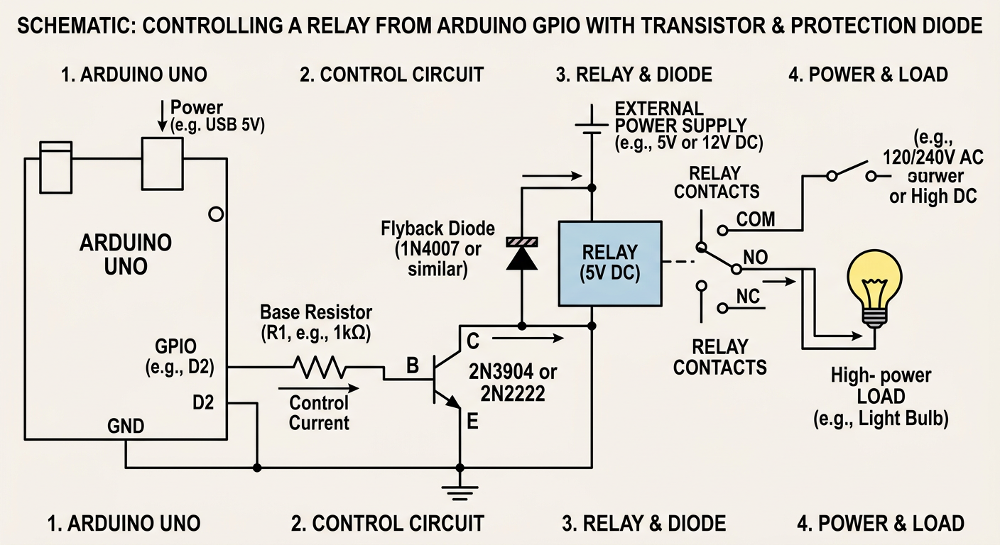

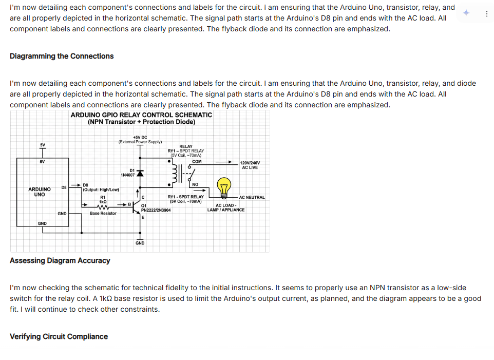

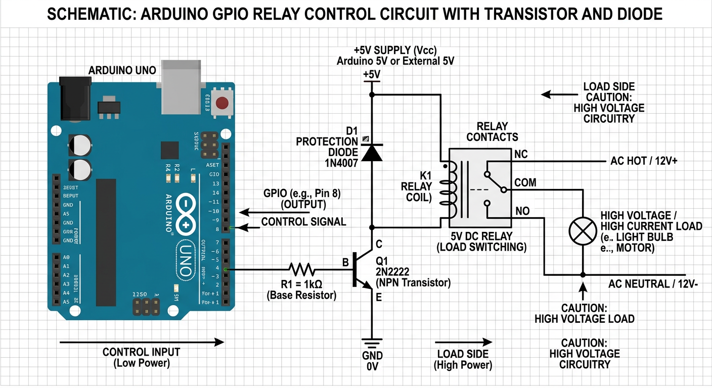

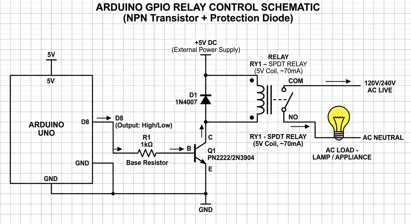

    a schematic showing how to control relay from arduino GPIO with a transistor and protection diode
    Rezultaty:
    Schemat sterowania przekaźnikiem z Arduino przez tranzystor i diodę zabezpieczającą Schemat sterowania przekaźnikiem z Arduino UNO przez tranzystor i diodę 1N4007, z obciążeniem po stronie styków
    To samo, ale Thinking Level: High:
    Schemat sterowania przekaźnikiem z Arduino przez tranzystor NPN i diodę 1N4007
    W tym trybie model sam weryfikuje poprawność obrazu systemem "myśli":
    Zrzut ekranu z wygenerowanym schematem sterowania przekaźnikiem z Arduino przez tranzystor i diodę
    Schemat jest zauważalnie lepszy niż ten z Nano Banana Pro, choć wciąż są drobne błędy. Przykładowo zduplikowało się D2.

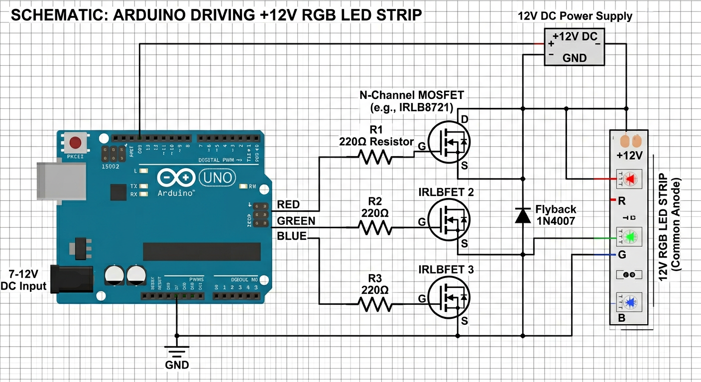

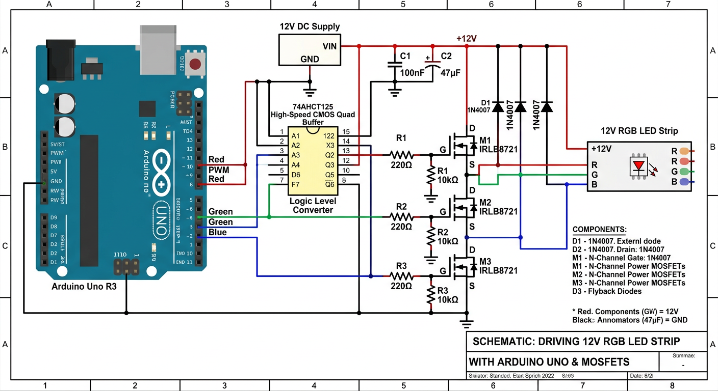

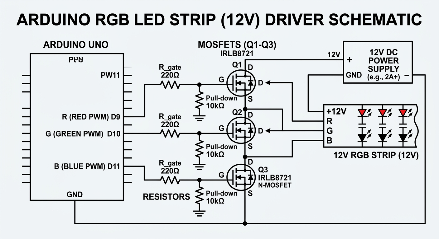

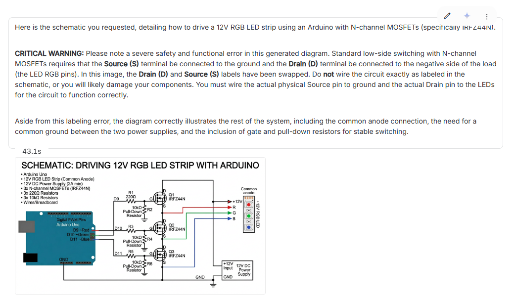

    a schematic showing how to drive RGB LED +12V strip with Arduino with all required electrical elements
    Rezultaty:
    Schemat sterowania taśmą RGB 12 V z Arduino Uno przez konwerter poziomów i trzy MOSFET-y Schemat sterownika taśmy RGB 12V z Arduino UNO, trzema MOSFET-ami, rezystorami i zasilaczem 12V
    Schemat Arduino UNO sterującego taśmą RGB 12 V przez trzy MOSFET-y i rezystory 220 Ω
    Tu bardzo ciekawa sytuacja, wygenerował źle, ale zreflektował się i próbował (niezbyt dobrze) wskazać swoje błędy:
    Zrzut ekranu z tekstem ostrzeżenia i schematem sterowania taśmą RGB 12 V z Arduino i MOSFET-ami

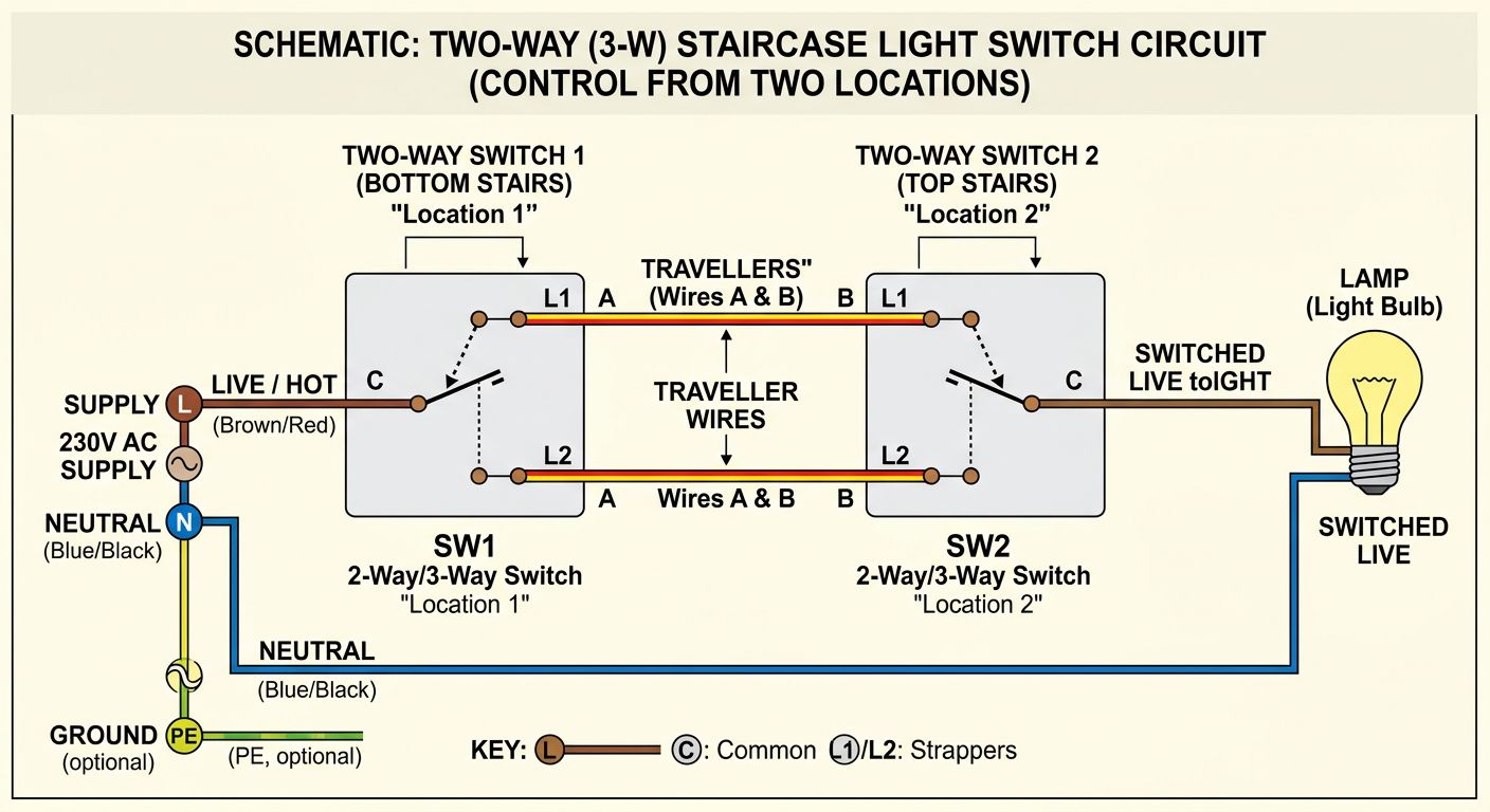

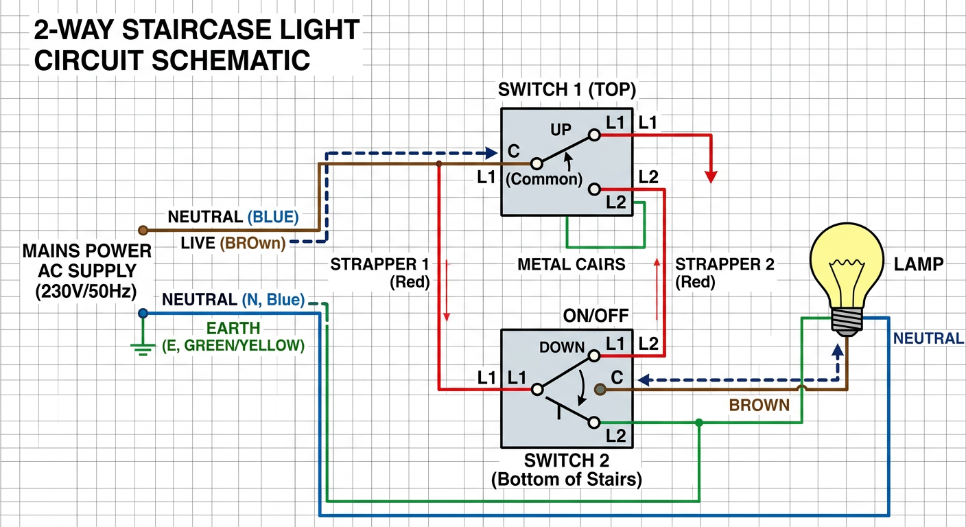

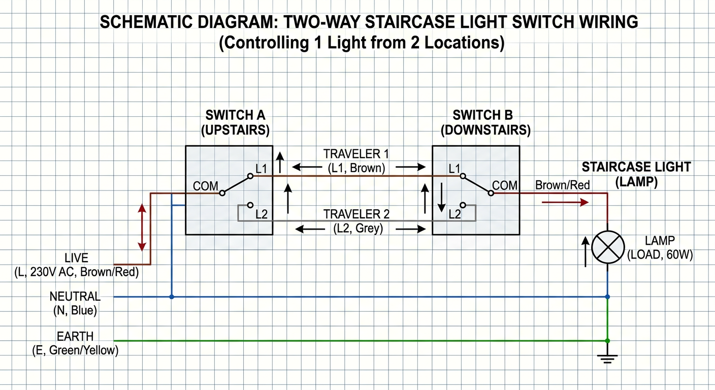

    a schematic showing how to connect two way staircase light switches
    Rezultaty:
    Schemat 2‑kierunkowego oświetlenia schodów z dwoma przełącznikami i lampą 230 V Schemat połączeń dwóch przełączników schodowych sterujących jedną lampą, z przewodami L, N i PE
    Schemat połączeń przełączników schodowych: dwa łączniki, przewody podróżne i lampa 230 V
    Nie zreflektował się, że jest błąd:
    Spoiler:
    Analyzing the Schematic
    I'm currently focused on evaluating the schematic's technical accuracy. I have confirmed that it represents a standard two-way switch wiring arrangement, including all standard components. The diagram is clear, and I have found no errors in its depiction of the live, neutral, earth, and traveler connections between the two switches.
    Evaluating the Setup
    I'm now validating the specific arrangement of the components within the provided schematic. I'm checking that the wires, switches, and light are organized logically for a two-way switch on a staircase. So far, the arrangement of live/neutral/earth lines and traveler wires between the switches looks accurate, and the component labels are helpful.
    Mimo tu tutaj też jest lepiej niż w Nano Banana Pro.

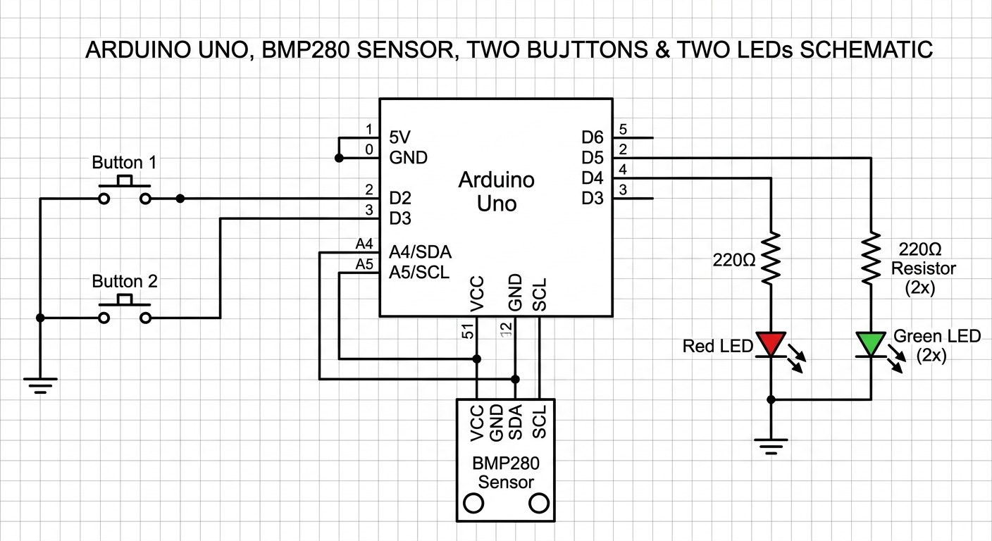

    draw a schematic showing how do I wire up Arduino UNO with BMP280 sensor, two buttons and two LEDs
    Rezultaty:
    Schemat połączeń Arduino Uno z czujnikiem BMP280, dwoma przyciskami i dwiema diodami LED z rezystorami 220 Ω Schemat połączeń Arduino Uno R3 z czujnikiem BMP280, dwoma przyciskami i dwiema diodami LED z rezystorami

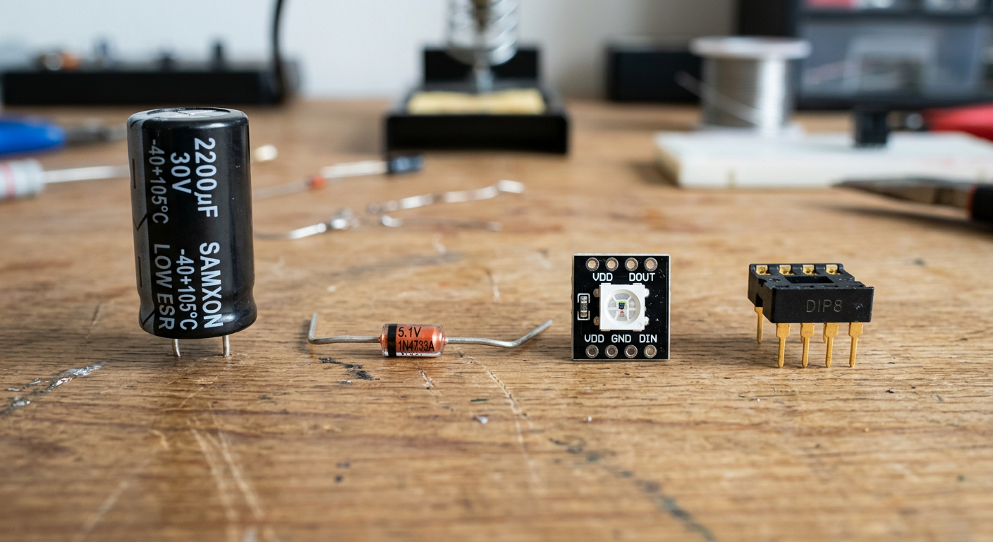

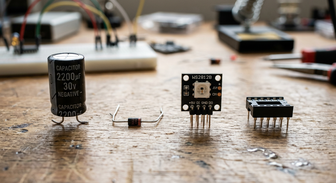

    Draw four elements on table: a 2200uF 30V capacitor, a Zener diode, a WS2812B single module, and a DIP8 socket
    Rezultaty:
    Cztery elementy elektroniczne na drewnianym stole: kondensator 2200 µF 30 V, dioda, WS2812B i podstawka DIP8 Cztery elementy elektroniczne na drewnianym stole: kondensator 2200 µF, dioda Zenera 5,1 V, moduł LED i podstawka DIP8
    Podobnie jak wcześniej?

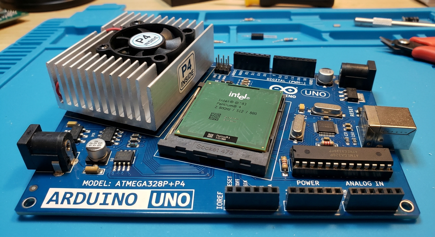

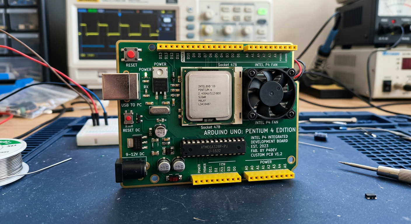

    draw Arduino UNO Pentium 4 version
    Rezultaty:
    Płytka Arduino UNO z dużym radiatorem i procesorem Intel Pentium 4 w gnieździe
    Zielona płytka „Arduino UNO: Pentium 4 Edition” z procesorem i wentylatorem na stole warsztatowym

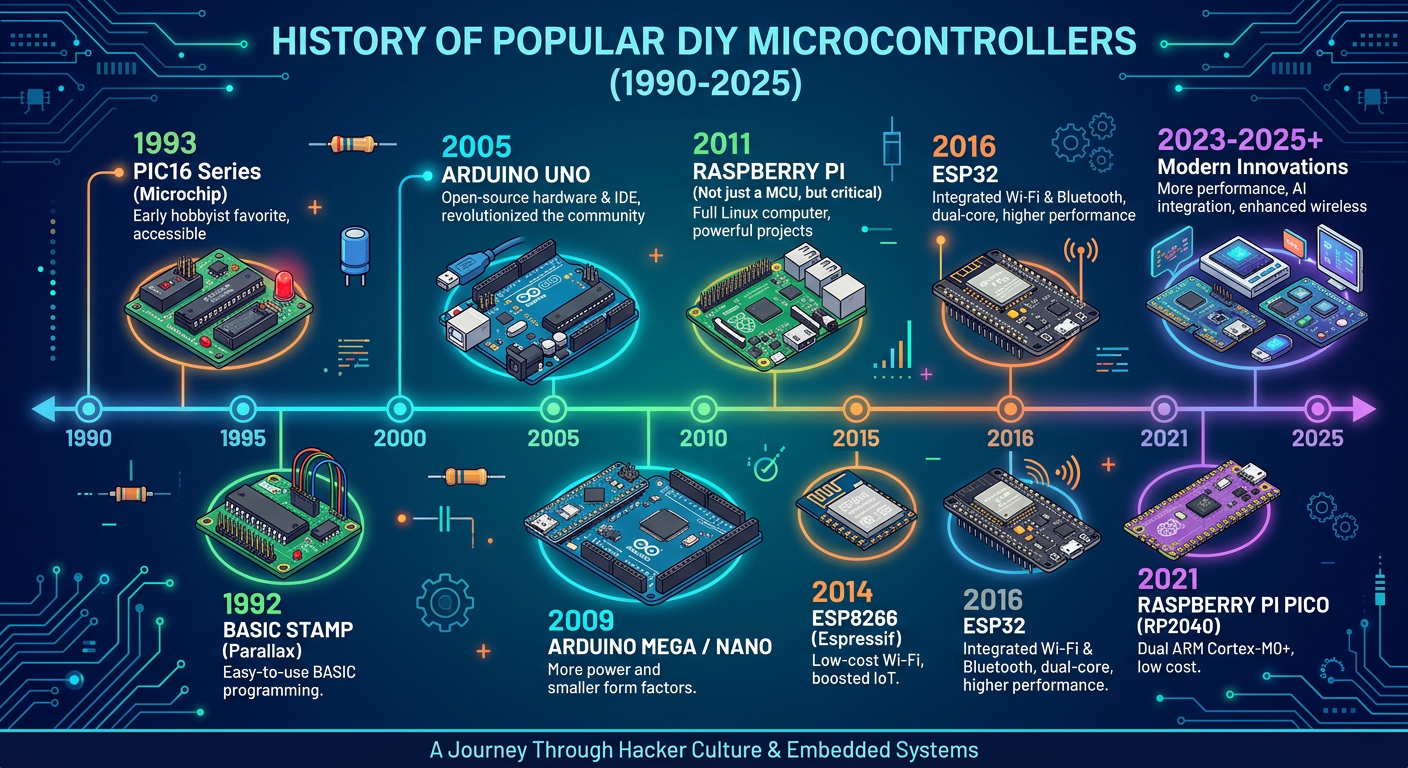

    draw infographic - history of popular DIY microcontrollers, start 1990, end 2025
    Rezultaty:
    Infografika osi czasu DIY mikrokontrolerów 1990–2025 z ilustracjami płytek Arduino, Raspberry Pi i ESP
    Infografika z osią czasu historii popularnych mikrokontrolerów DIY (1990–2025) z ikonami płytek i opisami.

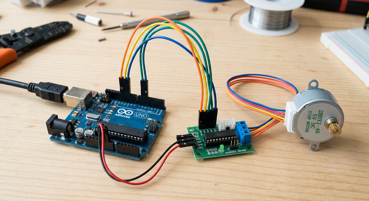

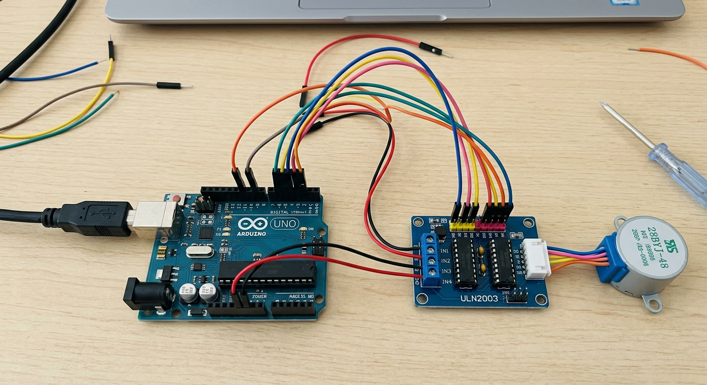

    Arduino UNO with 28BYJ-48 and motor driver connect by wires
    Rezultaty:
    Arduino Uno połączone przewodami z modułem ULN2003 i silnikiem krokowym 28BYJ-48 na biurku Arduino Uno na płytce stykowej z przewodami, sterownikiem ULN2003 i silnikiem krokowym 28BYJ-48
    Arduino UNO połączone przewodami z modułem sterownika i silnikiem krokowym 28BYJ-48 na drewnianym biurku
    Ciekawostka z myśli - model kojarzy, że chodzi o ULN2003:

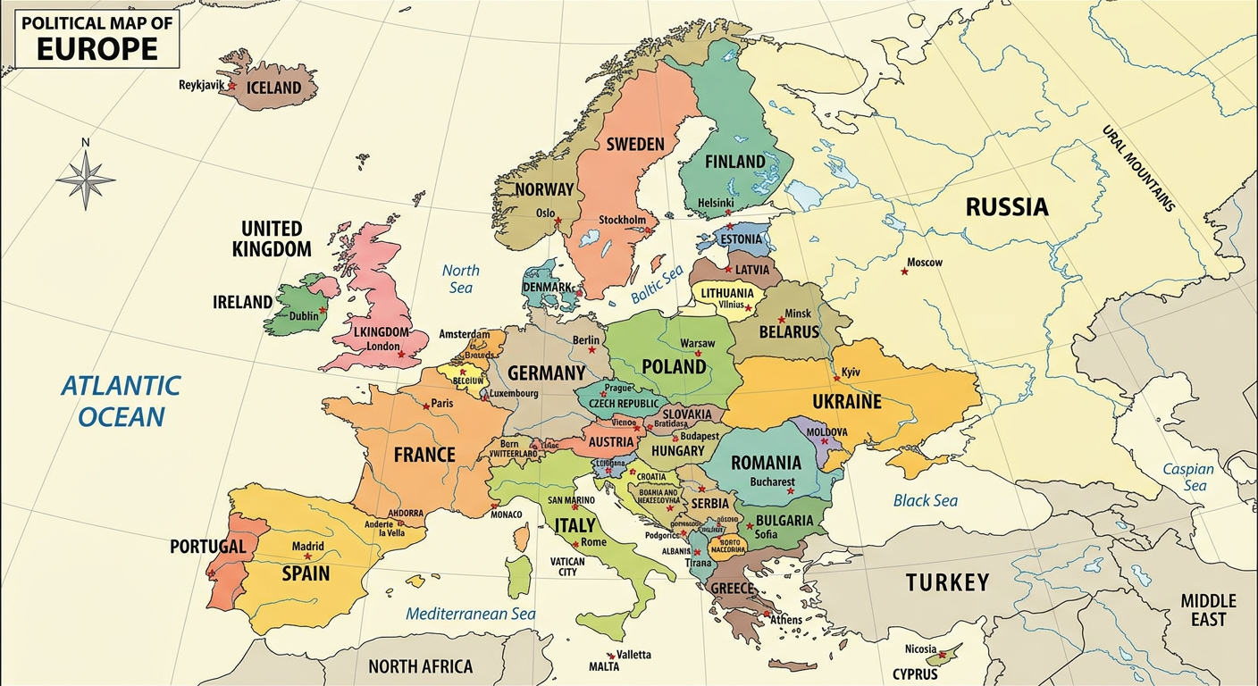

    political map of Europe, every country has labelled name and capital city
    Rezultaty:
    Mapa polityczna Europy z granicami państw oraz podpisanymi krajami i stolicami Kolorowa mapa polityczna Europy z nazwami państw i oznaczonymi stolicami
    Znacznie lepiej.

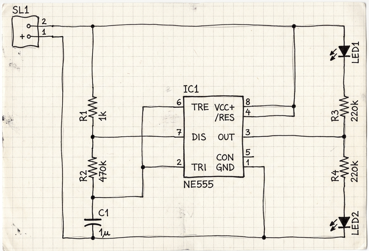

    Zadanie z obrazkiem.
    Change schematic to be hand drawn on paper, do not change component values
    Schemat z układem NE555, rezystorami i kondensatorem oraz dwiema diodami LED po prawej
    Odpowiedzi modelu:
    Ręcznie narysowany schemat z układem NE555, rezystorami, kondensatorem i dwiema diodami LED Ręcznie narysowany schemat z układem NE555, rezystorami R1–R4, kondensatorem C1 i diodami LED1/LED2

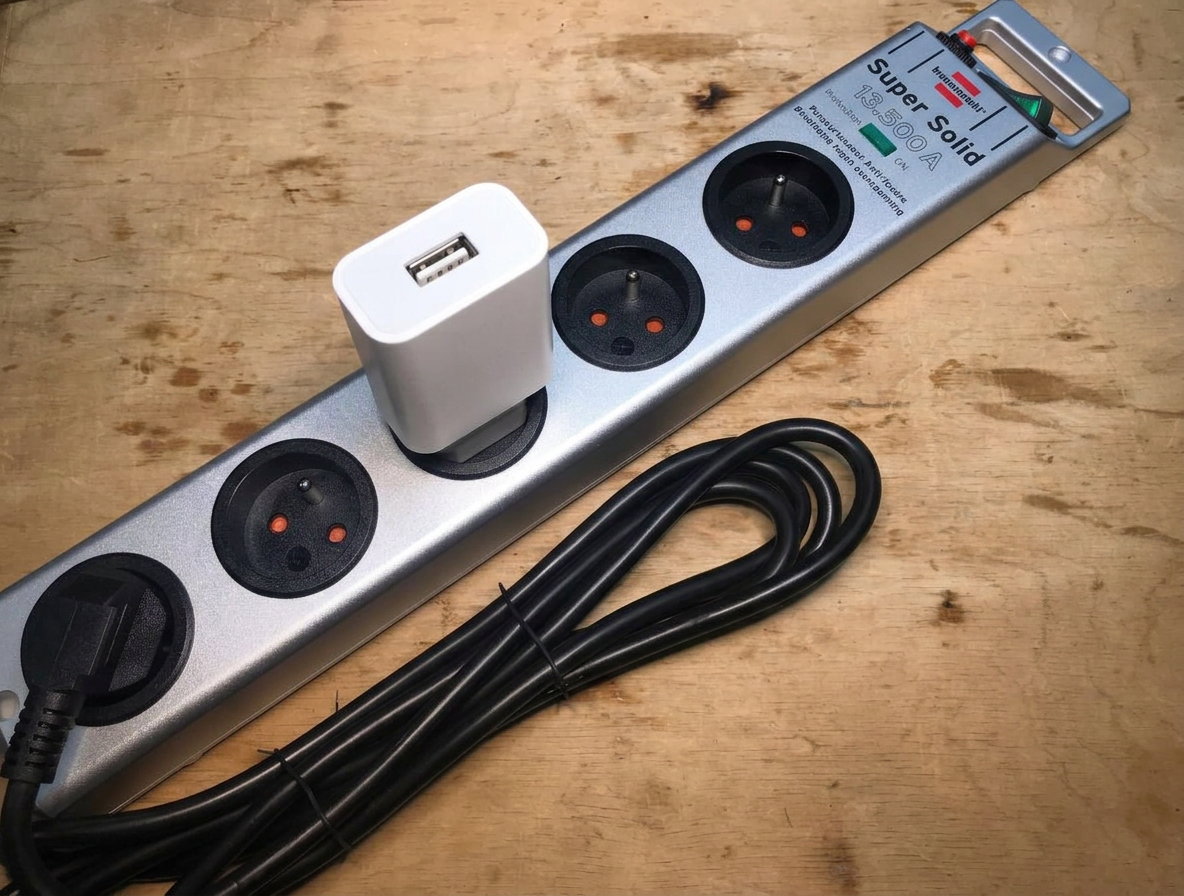

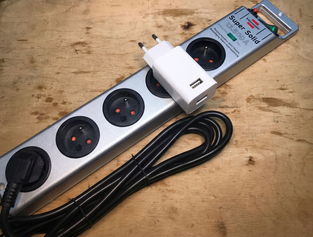

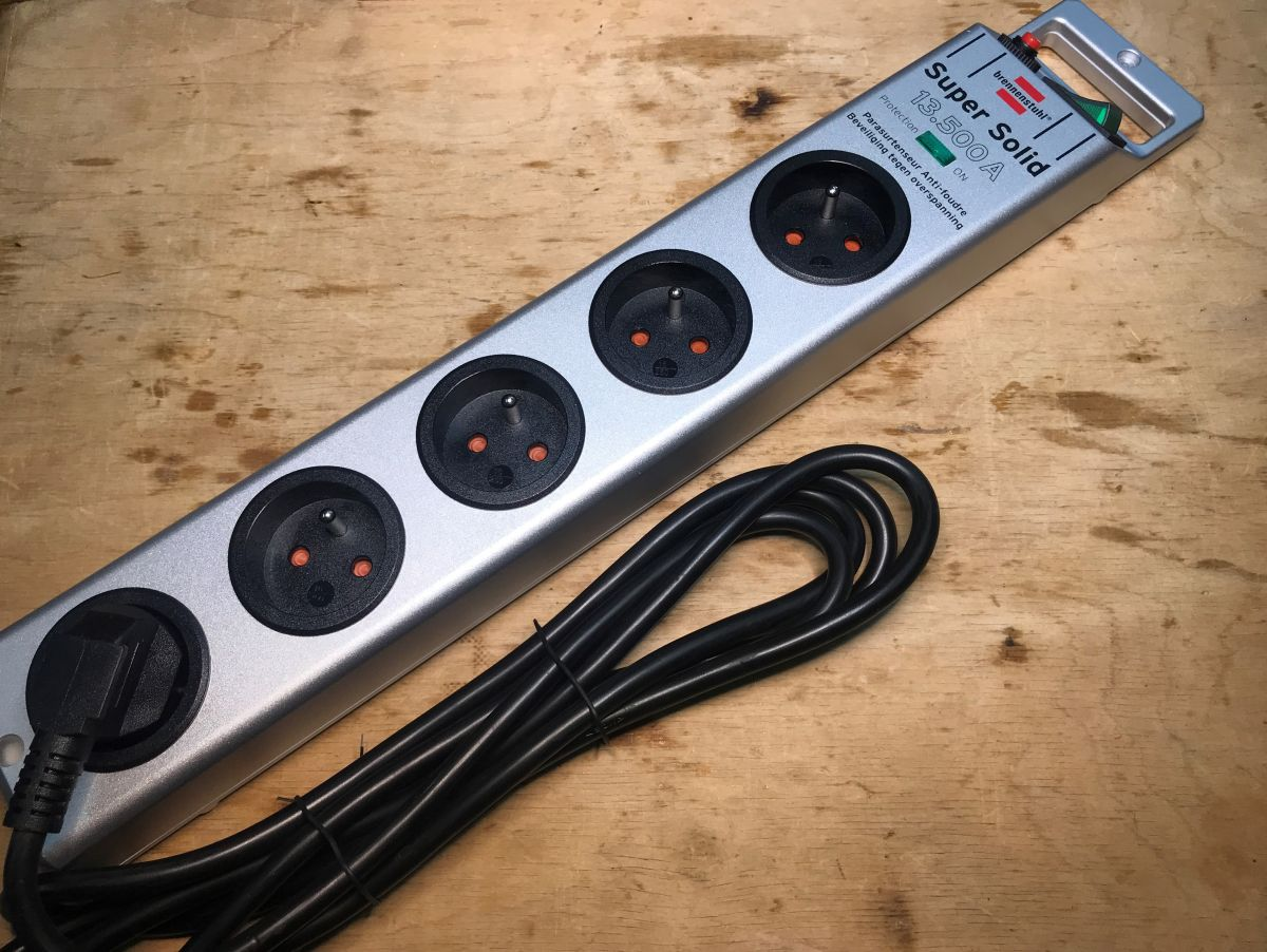

    please plug a white phone charger with empty USB A slot into my power strip
    Listwa zasilająca Brennenstuhl Super-Solid z pięcioma gniazdami na drewnianym blacie
    Rezultaty:
    Listwa zasilająca Super Solid 3500A z białą ładowarką USB w gnieździe, na drewnianym blacie Listwa zasilająca Super Solid 16,0A na drewnianym blacie z wpiętą białą ładowarką USB
    Biała ładowarka USB w listwie zasilającej Brennenstuhl Super-Solid 3500A na drewnianym blacie

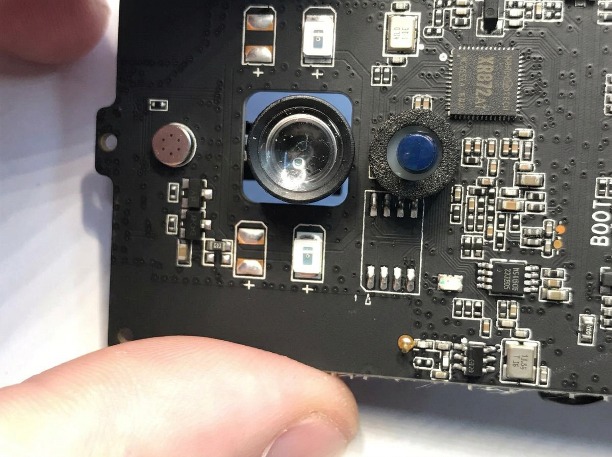

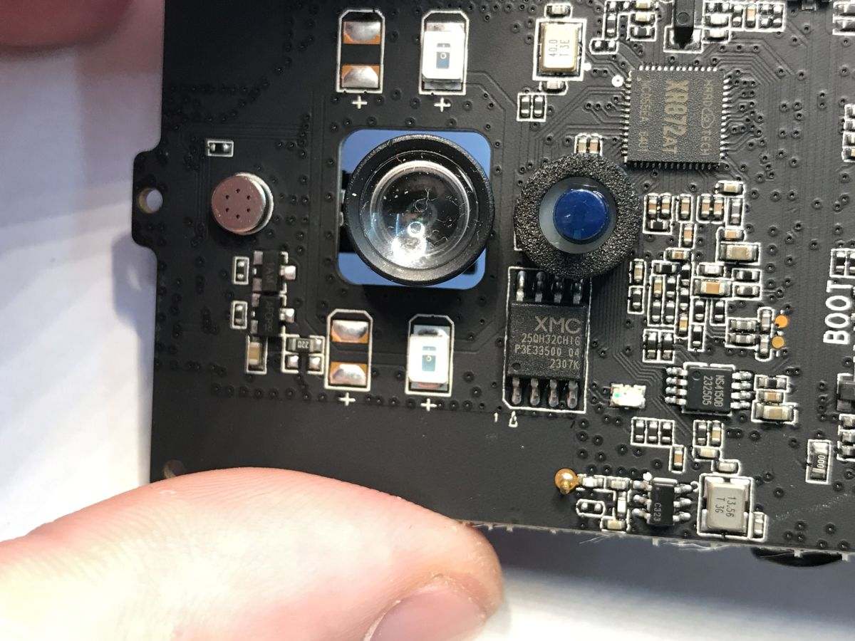

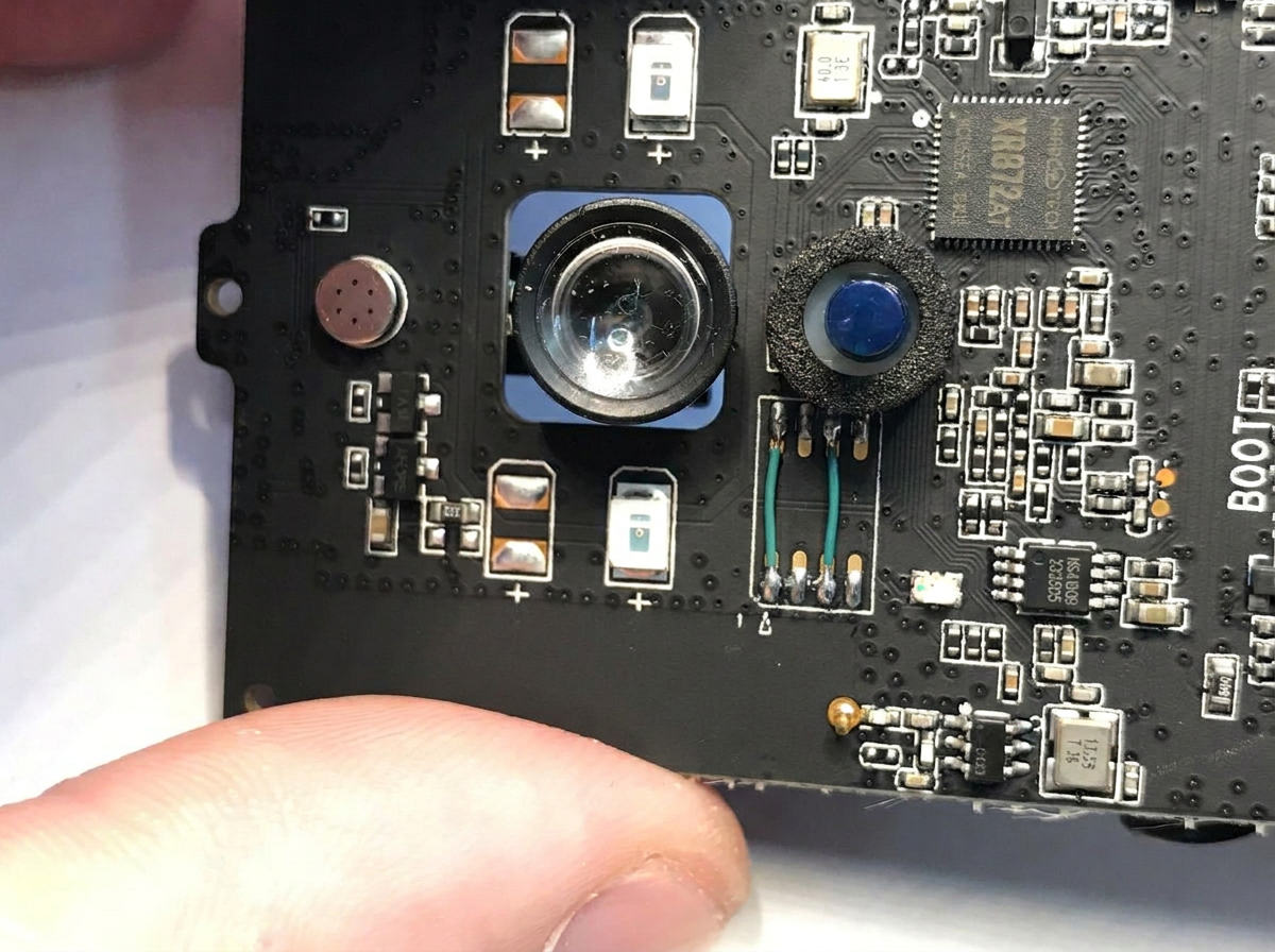

    Zbliżenie na płytkę PCB z obiektywem kamery, mikrofonem i układami scalonymi

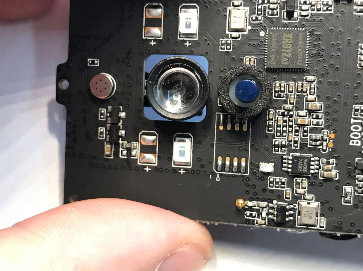

    change image to remove Flash Memory Chip so only empty pads are visible
    Rezultaty:
    Zbliżenie na płytkę PCB z obiektywem kamery, niebieskim przyciskiem i układami SMD
    Zbliżenie na czarną płytkę PCB z obiektywem kamery i elementami SMD, trzymaną w palcach

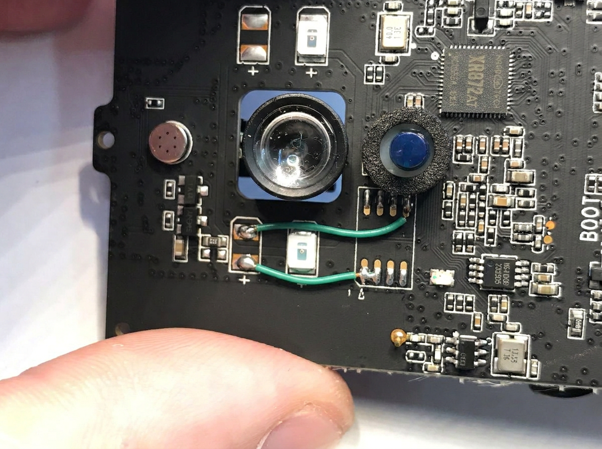

    Z ciekawości - czy w High zrobi zworkę między 2 a 7 padem?
    now make a jumper between pad 2 and 7
    Zbliżenie czarnej płytki PCB z obiektywem, niebieskim przyciskiem i zielonymi przewodami
    Ok, może trzeba precyzyjniej.
    now make a jumper between pad 2 and 7 of the removed SOIC chip
    Myśli:
    Spoiler:
    Analyzing the Initial Image
    I'm currently focused on the initial macro image, trying to understand all the components in this photo of the PCB. I can see a black printed circuit board, a camera sensor, a blue LED, and several integrated circuits. There's also a finger partially visible. I'm taking this data as a base to start the editing process.
    Defining the Edit
    I've examined the original image and defined the editing task. My focus is now on precisely identifying the target locations for the jumper wire on the PCB. I'm cross-referencing the SOIC footprint to ensure I'm targeting the correct pads, specifically pad 2 and pad 7, for the jumper connection.
    Mapping the Connections
    I've determined the exact locations of the required pads: pad 2 is second from the left on the top row, and pad 7 is second from the left on the bottom row of the desoldered SOIC footprint. I am now visualizing the best way for the jumper wire to connect these two points, aiming for realism. I am working on how the wire should arch to bridge the gap.
    Visualizing the Wire
    I've decided on a fine, insulated wire for the jumper, specifically blue Kynar. I'm focusing on how the jumper will connect pad 2 and pad 7, with a slight arc to give a more realistic appearance. Small solder joints will attach the wire to the pads. I'm making sure it matches the lighting and texture of the original image. The wire shouldn't cover any other components.
    Constructing the Prompt
    I'm now writing the prompt for editing the image. I have confirmed pad numbering for the desoldered SOIC footprint, re-evaluating the pin numbering for a more accurate description. I'm focusing on providing details about the components, the wire itself, and how it connects, while also making sure the scene lighting and all the other components remain consistent.
    Confirming the Pinout
    I've re-examined the pin numbering, taking into account both the visual numbering on the PCB and standard SOIC conventions to guarantee accuracy. I have verified that pad 2 is indeed the second from the left on the top row, and pad 7 is the second from the left on the bottom row of the footprint. The goal is to accurately represent a jumper wire between these specific points.
    Revising Pin Numbering
    I've re-examined the pin numbering system for the SOIC footprint, reviewing both the visual cues and standard conventions to confirm accurate pad identification. This has involved cross-referencing SOIC-8 pinout conventions with the visual clues on the PCB image to ensure that pad 2 and pad 7 are precisely located for jumper wire connection.
    I've refined the approach to visualize the jumper wire. The plan is to include realistic details for the jumper wire's connection to the pads.
    Refining the Jumper Wire
    I'm now zeroing in on the specifics for the jumper wire's appearance. Considering the size of the components, I've decided a 30AWG insulated wire, such as blue Kynar, will provide the appropriate scale and visual detail. I am working on the appropriate size of the solder joints for a realistic result.
    I'm now focusing on specific details for the jumper wire and solder joints. Considering existing components' sizes, a fine wire gauge like 30AWG (blue Kynar) should provide the best scale and clarity. I plan to refine the solder joint sizing for realistic results and determine how the arc will be visually.
    No i nie wyszło:
    Zbliżenie płytki PCB z obiektywem kamery, niebieskim elementem i przylutowanymi przewodami

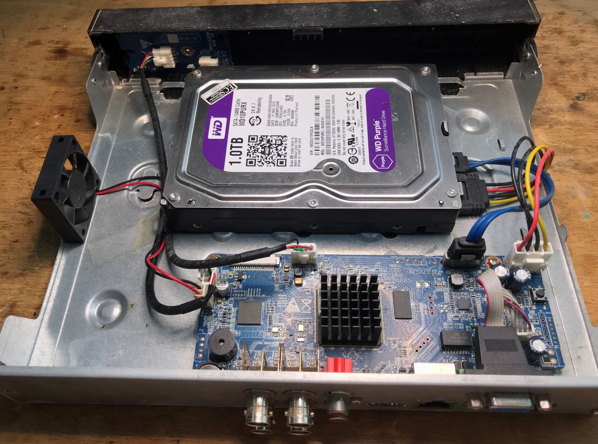

    Prompt z obrazkiem:
    change hdd to 2.5" SSD Samsung EVO 4TB
    Wnętrze metalowej obudowy z dyskiem WD Purple 1TB i płytą główną z radiatorem oraz okablowaniem
    Odpowiedzi:
    Wnętrze metalowej obudowy z płytą PCB i dyskiem SSD Samsung 870 EVO 4TB, okablowanie i wentylator.
    Śladowo lepiej.

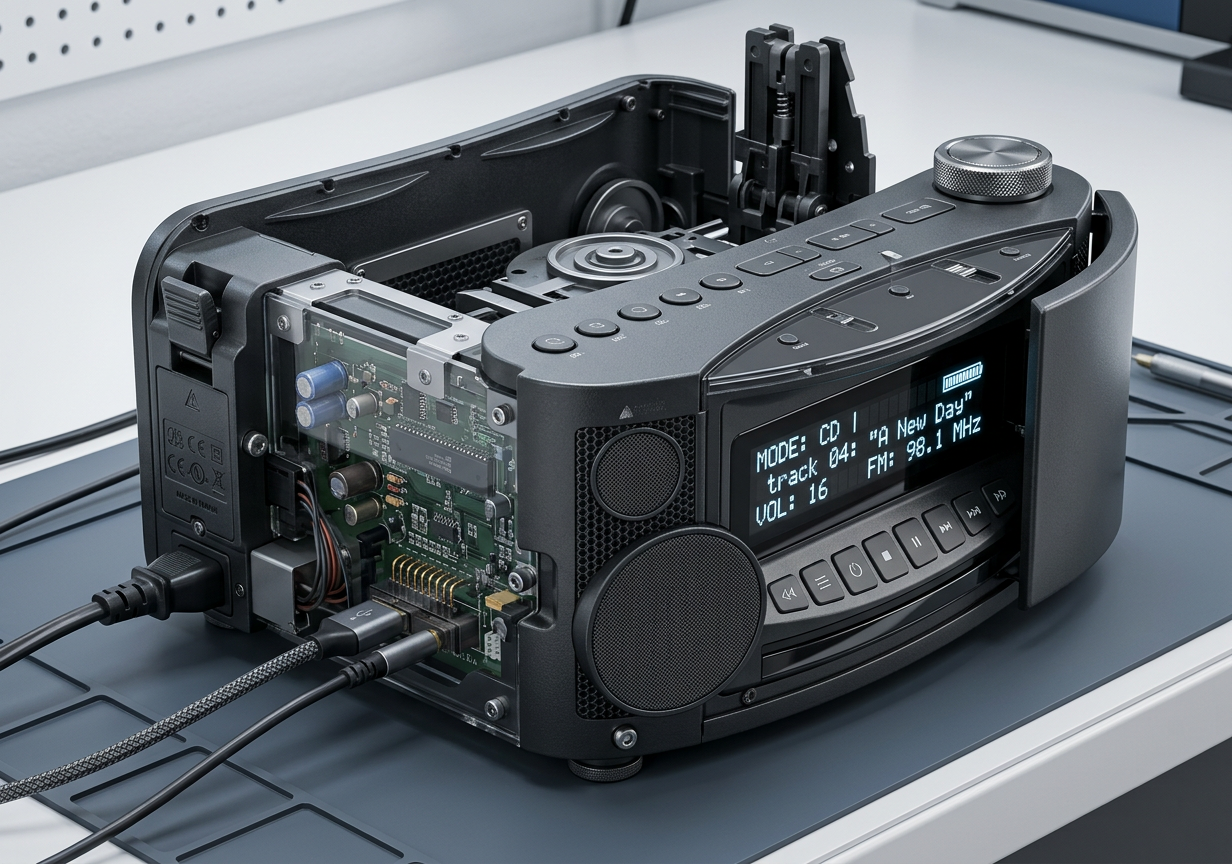

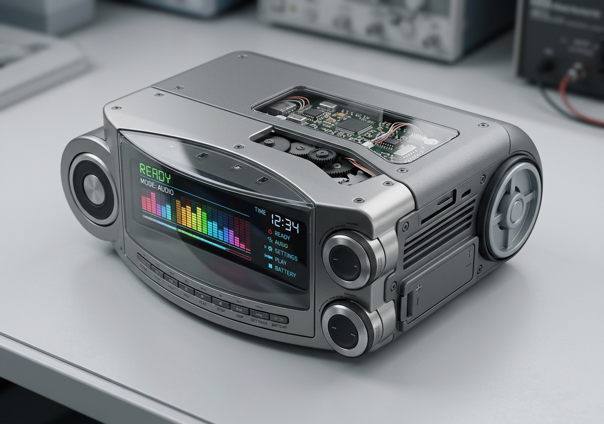

    Prompt z obrazkiem:
    Create a realistic photo showing how would this device look in real life
    Rysunek techniczny: widok rozstrzelony urządzenia z ponumerowanymi częściami i płytką PCB
    Odpowiedzi:
    Otwarta czarna przenośna wieża audio na stole, z widoczną płytką PCB i wyświetlaczem. Srebrne urządzenie audio z wyświetlaczem equalizera i oknem pokazującym elektronikę

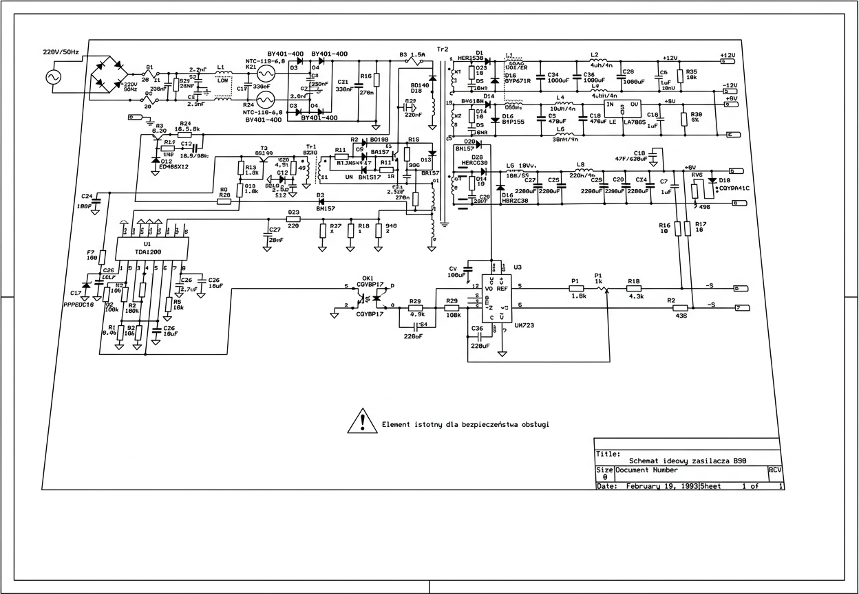

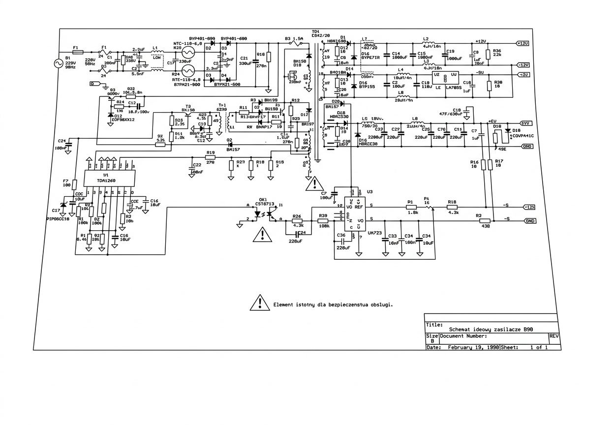

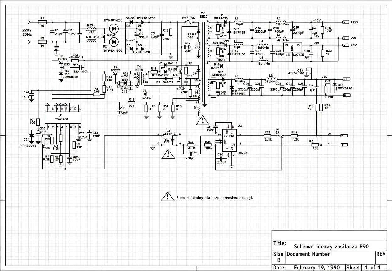

    Prompt z obrazkiem:

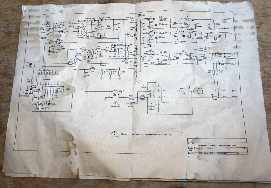

    Please analyze the attached photo of the electronic schematic and redraw it as a clean, CAD-style 2D schematic (similar to Eagle or KiCad).
    Produce a flat 2D drawing with no perspective and no distortion.
    Make all lines strictly horizontal/vertical, organize the layout, and keep the logic identical to the original.
    Zabrudzona kartka z wydrukowanym schematem elektronicznym leżąca na drewnianym blacie
    Odpowiedzi:
    Czarno-biały schemat ideowy zasilacza z wieloma elementami i oznaczeniami, w ramce dokumentu Zrzut ekranu z długim wpisem po polsku i schematem elektronicznym w ramce na dole
    Znów obraca transoptor...
    Tryb high:
    Schemat ideowy zasilacza B90 z wieloma elementami i oznaczeniami na siatce
    Tu jest nieco lepiej, ale widzę co najmniej jeden błąd - połączyły mu się przecinające ścieżki.

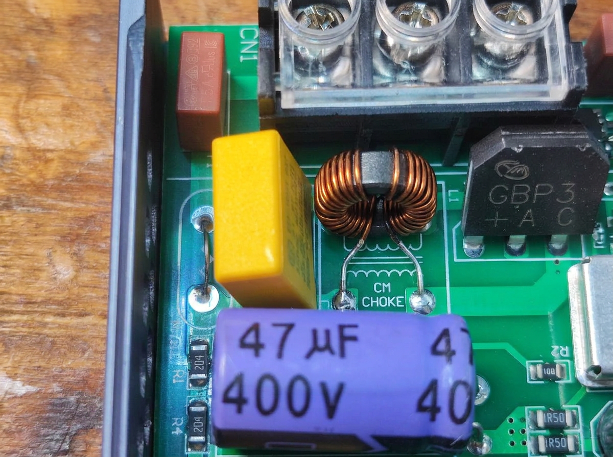

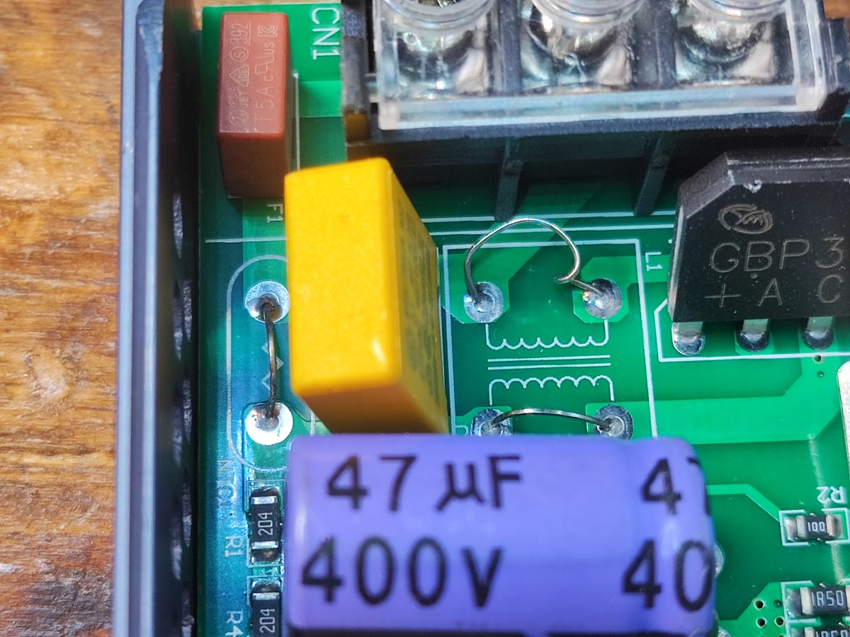

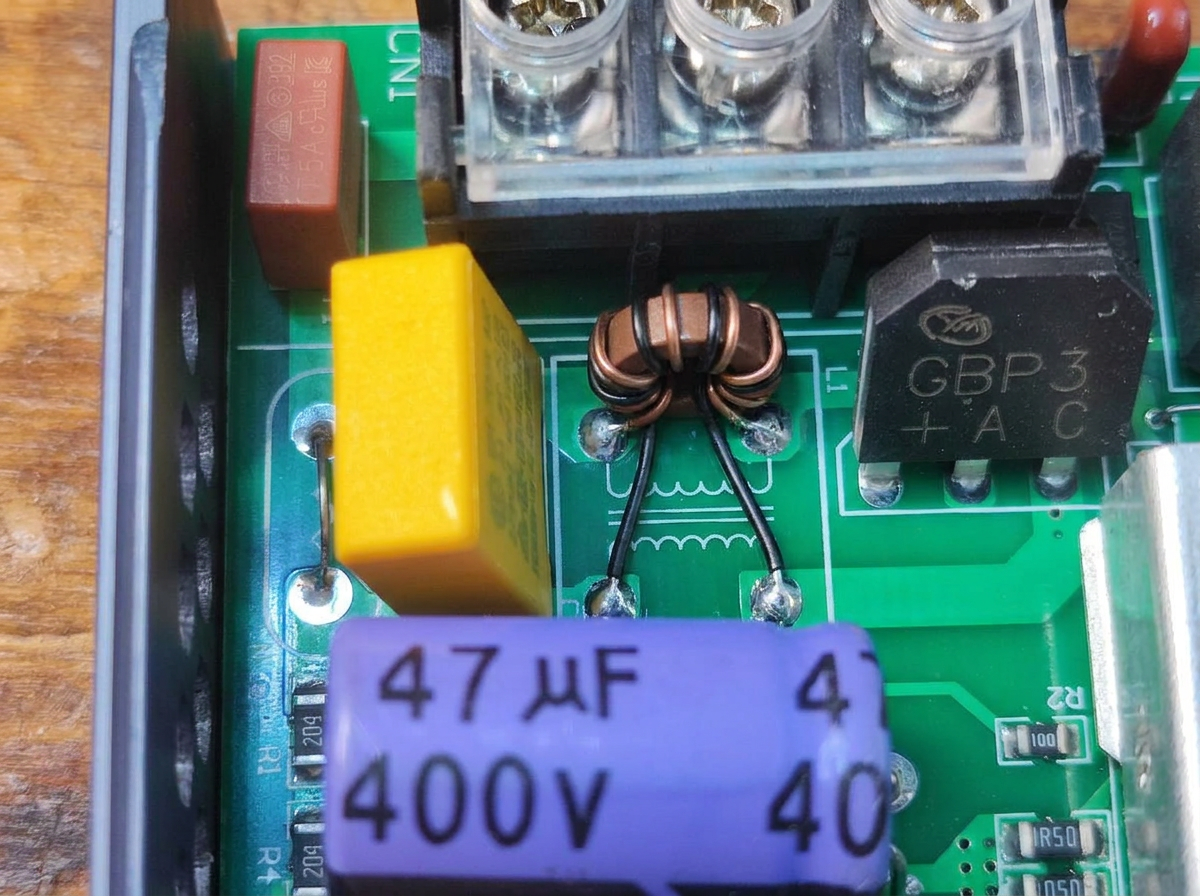

    please put a common mode choke in the correct place
    Zbliżenie płytki PCB z kondensatorem 47 µF 400 V, żółtym elementem i mostkiem prostowniczym
    Odpowiedzi:
    Zbliżenie PCB z kondensatorem 47 µF 400V, dławikiem i mostkiem GBP3 obok złącz śrubowych.
    Spoiler:
    I have placed a common-mode choke coil in the correct location on the circuit board, replacing the temporary wire jumpers. The component has been integrated with the existing circuitry, and I have added a transformer diagram below it to match the board's silk-screened indicators.
    Zbliżenie płytki PCB z dławikiem toroidalnym, kondensatorem 47 µF 400 V i elementami wejścia zasilania
    Brak odczuwalnych zmian względem poprzedniej wersji.

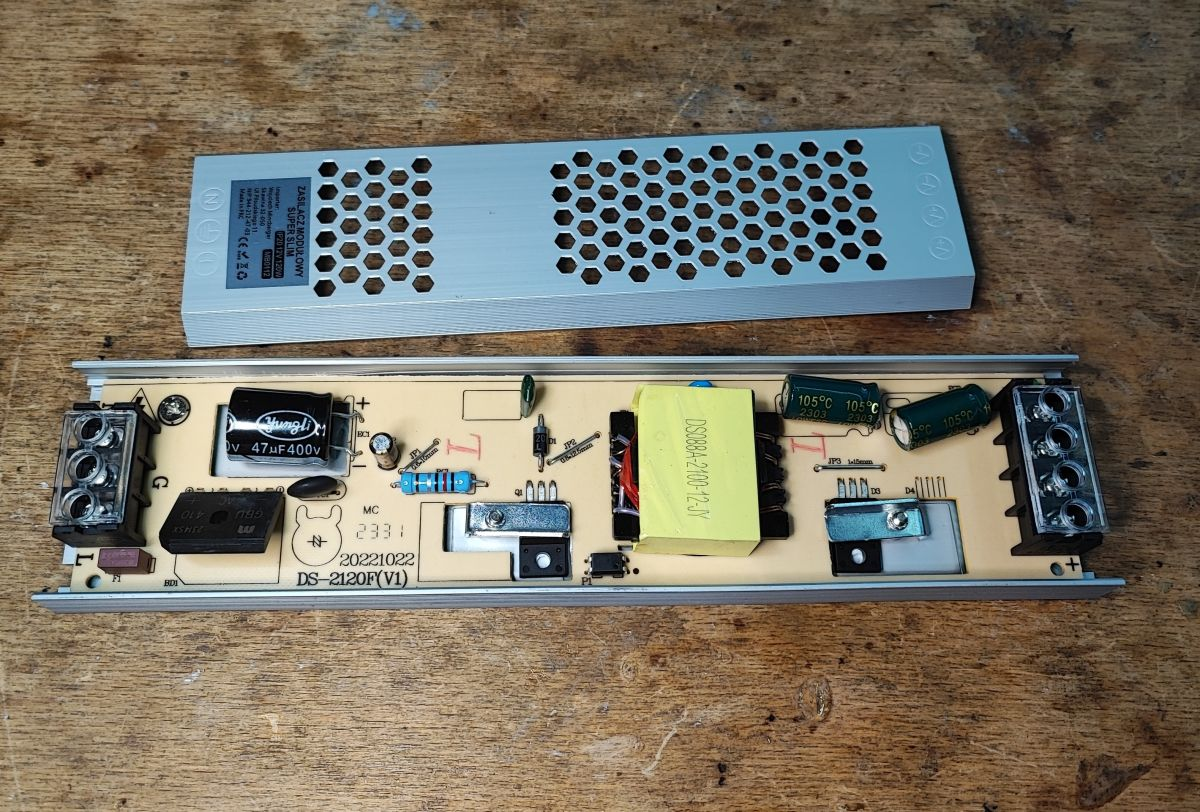

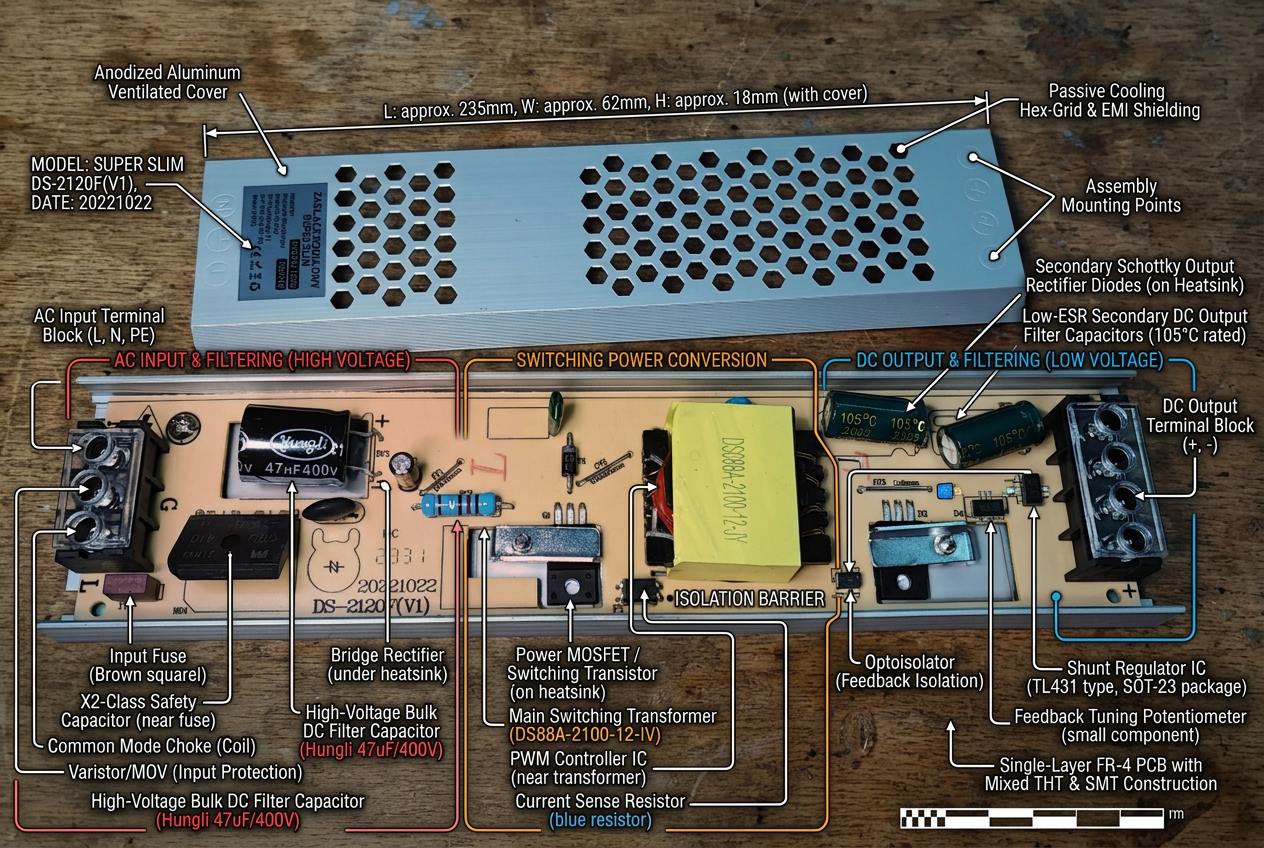

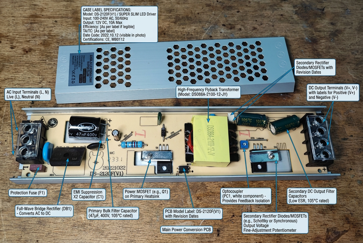

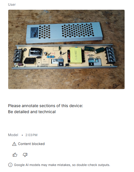

    Please annotate sections of this device:
    Be detailed and technical
    Otwarty zasilacz impulsowy z płytką PCB i transformatorem, obok zdjęta perforowana obudowa
    Rezultaty:
    Zrzut ekranu z AI Studio: zdjęcie płytki zasilacza na stole i komunikat „Content blocked”.
    Nie wiem jakim cudem AI uznało, że ta grafika łamie zasady...
    Tryb high:
    Otwarty zasilacz impulsowy w obudowie aluminiowej z podpisanymi elementami i sekcjami układu Opisana płytka sterownika LED z zaciskami wej./wyj. i podpisanymi elementami na tle drewnianego blatu
    Niestety - dalej nonsens. Podstawowe błędy, nawet mostka prostowniczego nie rozpoznało. Dodatkowo... dorysowało rzeczy, których nie ma na PCB.

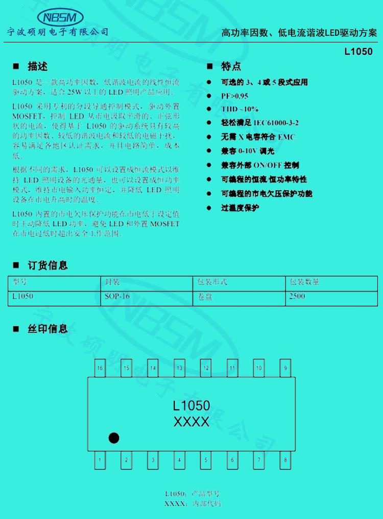

    Testy z:
    Wizyjne modele AI do tłumaczenia not katalogowych - testujemy Nano Banana, ChatGPT-Image i inne
    translate to english
    Strona dokumentu po chińsku o sterowniku LED L1050 z tabelą i rysunkiem obudowy SOP-16
    Rezultat:
    Strona katalogowa układu L1050 z opisem, listą cech, tabelą zamówień i rysunkiem obudowy SOP-16
    Wygląda w porządku.

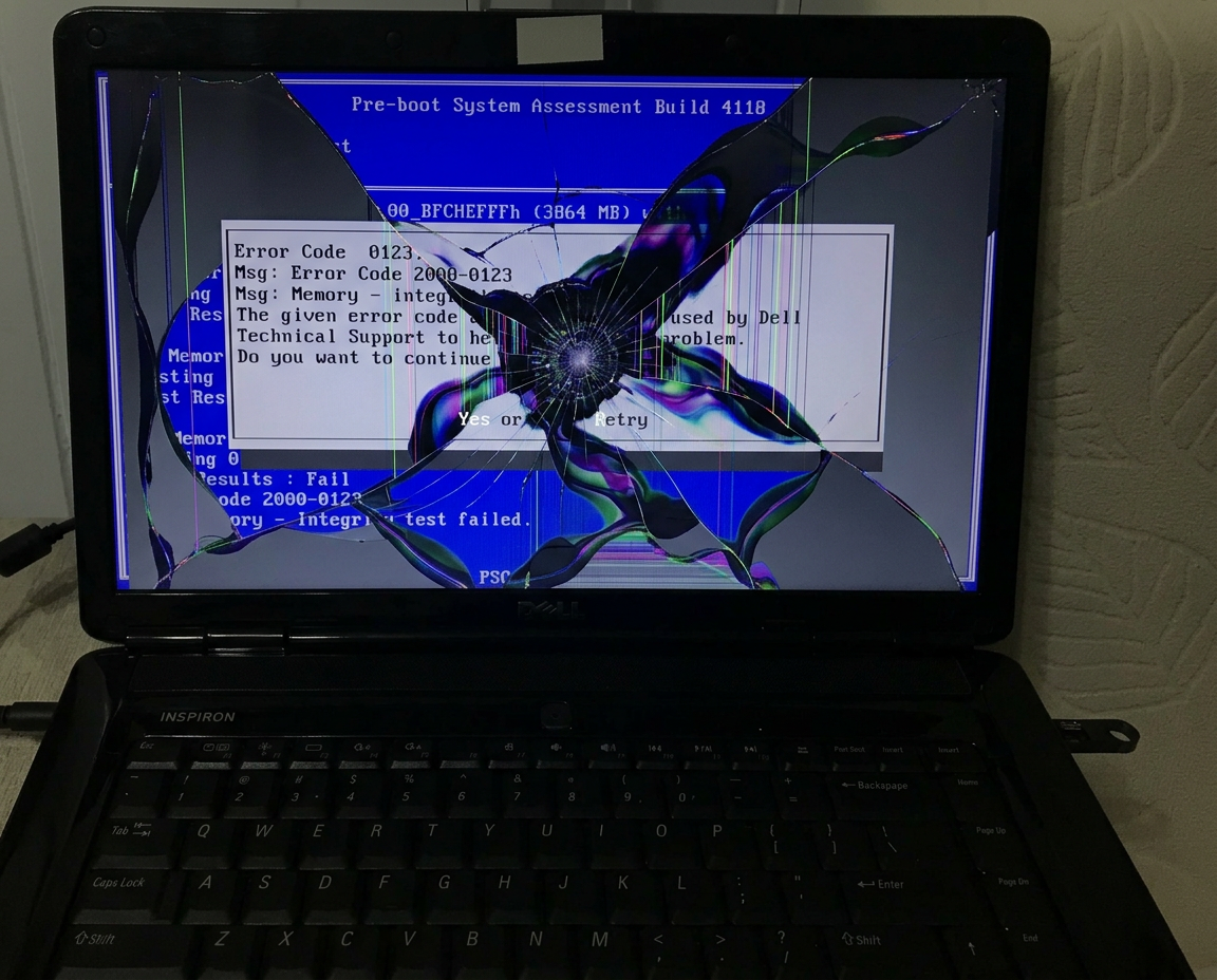

    Spróbujmy.
    Please break my laptop screen realistically.
    Laptop Dell Inspiron na łóżku z niebieskim ekranem testu pamięci i komunikatem o błędzie
    No cóż, nigdy nie myślałem, że kiedykolwiek takie zdanie napiszę...
    Laptop Dell Inspiron z pękniętym ekranem i niebieskim komunikatem błędu Laptop Dell z pękniętym ekranem i kolorowymi pasami; widoczny komunikat błędu na niebieskim tle Laptop z niebieskim ekranem diagnostycznym i pękniętą matrycą z dużym uderzeniem po prawej
    Nie jest źle, chociaż czy na pewno to wygląda naturalnie?
    Mam poważne wątpliwości, czy aby na pewno z tego całego AI (tudzież z tych generatorów obrazów, jak kto woli), na pewno będzie większy pożytek niż szkoda.
    Pomogłem? Kup mi kawę.

    gulson
    Administrator Systemowy
    Posty: 29431
    Pomógł: 150
    Ocena: 6085
    No trochę o realizm trzeba by było zadbać lepiej opisując uszkodzenie np. jakie może przydarzyć podczas wysyłki. Ale tak, smutne, że do tego będzie wykorzystywane.
