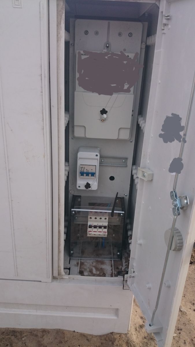

If the meter really keeps counting after all outgoing conductors are disconnected, the meter is faulty or intermittently faulty, not the house load [#21855183][#21855441] To prove it, disconnect the outgoing wires from the meter, record the behavior on video, and have the meter examined or replaced; if the LEDs still pulse and energy is added with no load, that is evidence of a defect [#21855183][#21855441] Before ruling out the installation, verify that the lower disconnect switch actually opens the circuit and has not welded its contacts, because a bad disconnector can leave voltage on the outputs [#21854836] Also remember that not every circuit must be behind the RCD and there may be loads before it, so “everything off” may still leave a live branch [#21854893] If the meter turns out to be fine, the most suspicious loads mentioned were the septic-tank pump and buried cables with damaged insulation [#21853856][#21853855]

    I po wyłączeniu tym dolnym aparatem nie ma na pewno napięcia na wyjściu?
    Może aparat jest uszkodzony?
    Myślę tu o tzw. sklejeniu się styków lub zablokowaniu mechanizmu.
    Trzeba sprawdzić, czy w gniazdkach nie ma jednak napięcia.
    Podobnie trzeba sprawdzić ewentualność występowania zasilania w odbiornikach podłączonych na stałe.

    Do skrzynki nie dostaje się przypadkiem woda?
    Nie wiem ale przyłącze to własność zakładu energetycznego oni za nie odpowiadają

    Kluczyk do skrzynki odbiorca ma , to co za licznikiem to jego skrzynka zapewne w granicy dzialki to to, że ZE montowało skrzynkę nie zwalnia odbiorcy od dbania o nią i sprawdzania czy np. woda nie leje się na licznik lub złącza.

    Na zdjęciach i filmach nie widać zalania

    Te ciemne plamy na dole są podejrzane bo wyglądają jak ślady po zaciekach.
    Czy to jest skrzynka jednego odbiorcy czy jest tam więcej liczników?

    Wszelkie instalacje były od licznika odłączone rozłącznikiem a licznik pokazywał pobór energii
    Opis ten pasuje do sytuacji uszkodzenia aparatu, gdzie ów aparat faktycznie nie rozłącza.
    Wini 230 napisał:
    Jeśli odłączony od obciążenia licznik pokazuje kilka kW obciążenia i pobranie prawie 1 kWh w ciągu kilku minut to wydaje mi się że nie ma co winić instalacji
    Wini 230 napisał:
    Oprócz wyłączonego rozłącznika był też wyłączony RCD w domu i RCD w garażu wszystkie obciążenia były odłączone
    Ale:
    A. Jest jeszcze instalacja przed tymi RCD w domu i w garażu.
    B. Nie wszystkie odbiorniki muszą być podłączone pod RCD.
  • #44 21854986

    Pulsujące LED wyświetlają bieżący pobór.
    Zwłoka jest pomijalna, bo wynosi kilka mikrosekund, tyle, ile latencja pomiaru oraz czas określający wszkazywaną moc ; przy małym poborze LED może migać raz na kilka sekund, ale to jest wskazanie, a nie opóżnienie tego wskazania.
    Jeśli film pozauje licznik po odłączeniu obciążenia, to jest uszkodzony, nawet, jeśli usterka nie jest permanentna, czyli nie występuje stale, ale cyklicznie.
    Po demontażu elektronik serwisujący taki licznik na stanowisku testowym ma uszkodzenie wręcz na dłoni.
    Odrzucam sytuację, że na licznik ciurkiem leje się woda, która raz pobiera 8 kWh, a za chwilę nie pobiera.

    Przestańcie już wymyślać. Te liczniki są wadliwe i powiedziałbym, że z 20-30% ich z lat 2017-2020, które wiszą na sieci, jest uszkodzonych, przynajmniej w małopolskim Tauron. Najczęściej nie wykrywają fazy lub dwóch i nie liczą jej już. Co może być poprzedzone takim uszkodzeniem jak wyżej, gdzie licznik "widzi" na którejś fazie napięcie sporo większe niż w rzeczywistości, lub pobór prądu.
    Poproś pana przy demontażu by zdjął przewody odpływowe i nagraj sobie wtedy zachowanie. Dostaniesz później zrzut pamięci ze wskazaniami co godzinę czy co dobę, wtedy się ustala moment uszkodzenia.
