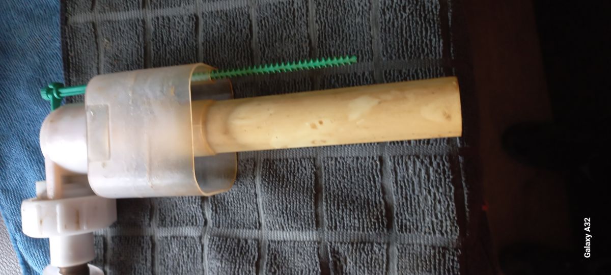

    Witam!
    Proszę o radę, jak mam wyregulować pływak w misce toaletowej.
    Po napełnieniu woda nadal się sączyła.
    Jak to wyregulować?
    Zawór pływakowy do spłuczki z białym korpusem, beżową rurą i zielonym prętem regulacyjnym
    Załączniki: Aby zobaczyć materiał na tym forum musisz być zalogowany

    Masz wodę z kamieniem lub z instalacji z piachem, wystarczy wyczyścić, a te nowe zawory mają to do siebie im mniejsze ciśnienie tym mniej się domykają.

    jaroslaw00 napisał:
    Jak to wyregulowac?
    Nie da się. Wymienić na nowy i dopiero wtedy regulować pokręcając plastykową śrubą.

    Wyczyszczenie, to pierwsza rzecz. Jeżeli jednak chcesz koniecznie obniżyć poziom wody w spłuczce, to należy pokręcić tym zielonym prętem tak, aby pływak przesunął się w dół.

    Dokładnie. Regulacja pomogłaby tylko w takim przypadku jak po kilku minutach sączenia zawór by się domykał.
    Taki zawór jak na foto do kompaktów to około 100 zł kosztuje i wymienia się go w komplecie.

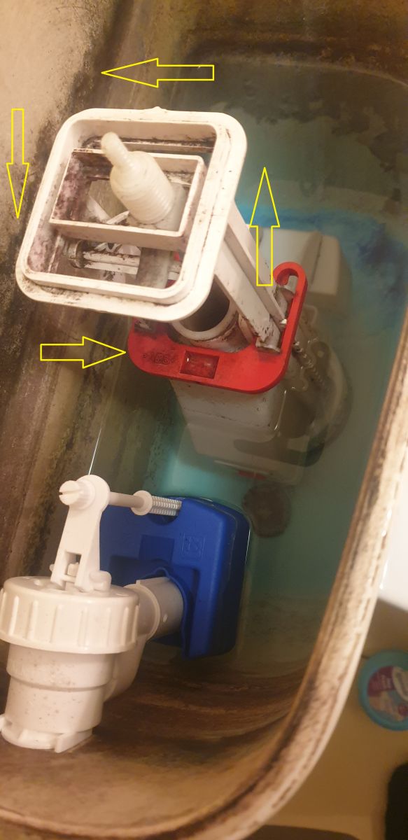

    Ten element który to pokazujesz na fotkach to zwykły (zwykły , nie zwykły, nie ważne) zawór który ma za zadanie odcięcie dopływu wody gdy woda w zbiorniku osiągnie ustawiony poziom na nim.
    On tylko dopuszcza wody do zbiornika, dopuszcza gdy poziom opadnie.
    A poziom opada z innego powodu.

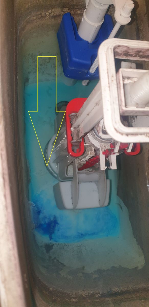

    Na dole zbiornika, nie wiem jaki posiadasz jest nie szczelny zawór, dokładnie tam gdzie wylatuje woda jak naciskasz płuczkę.
    I to właśnie tam trzeba szukać nieszczelności.

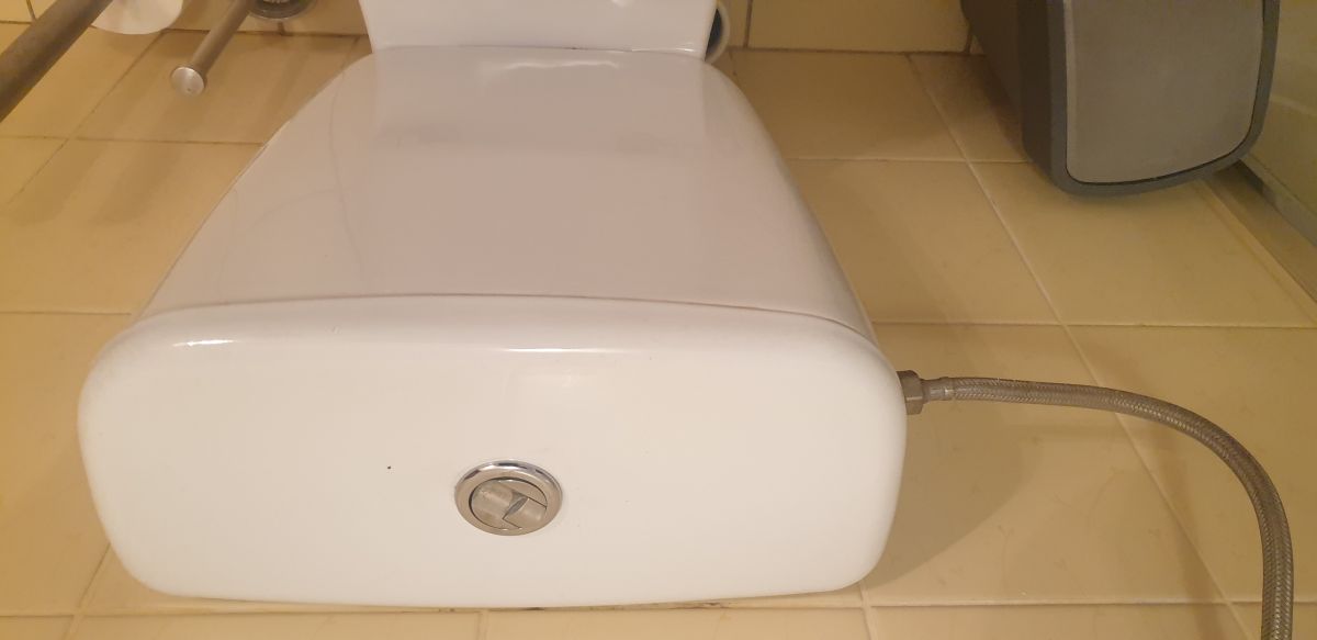

    Jeśli zasobnik z wodą jest taki lub podobny
    Biały spłuczkowy zbiornik WC na podłodze z wężem doprowadzającym wodę i pokrętłem serwisowym z przodu
    To:
    Przyczyny trzeba szukać tam.
    Tam gdzie jest koniec żółtej strzałki.
    Wnętrze spłuczki WC z niebieskim zaworem i mechanizmem spustu; żółta strzałka wskazuje dolny element Wnętrze spłuczki z zaworami i dużą żółtą strzałką wskazującą dno zbiornika

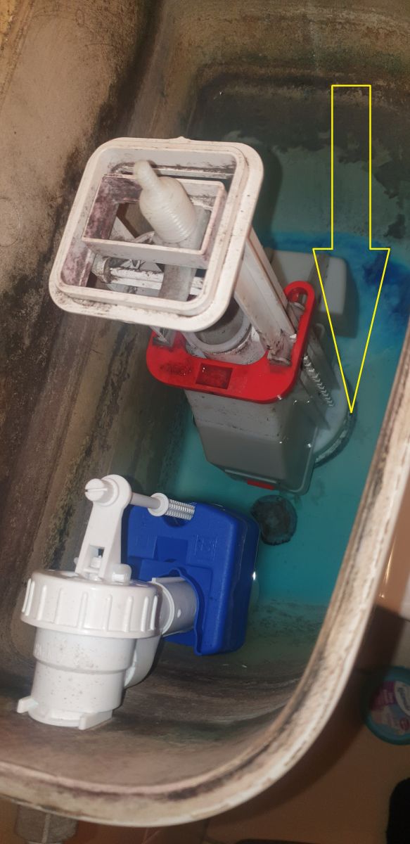

    U mnie aby się tam dostać wystarczy zrobić, wykonać ruch w kierunku odkręcania, tak jak żółte strzałki pokazuja
    Wnętrze spłuczki WC z mechanizmem spustowym; żółte strzałki wskazują elementy do odkręcania
    No właśnie wtedy dostaniemy się do dolnej uszczelki.
