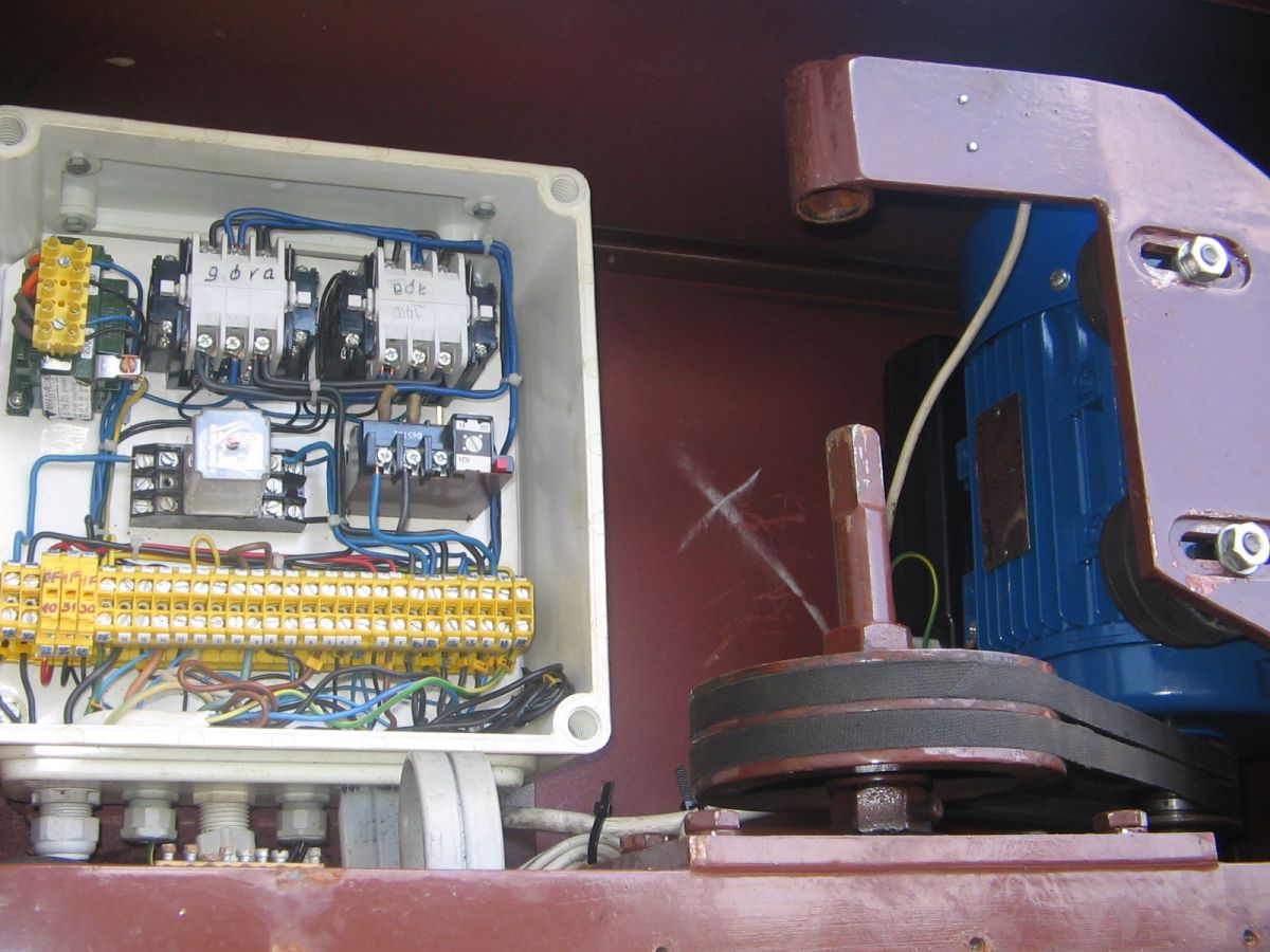

    Silnik zamontowany jest w windzie domowej a ostatnio w mojej okolicy, często brak zasilania. Dlatego zastanawiam się, czy takie szybkie rozwiązanie zadziała w tej kwestii z tym silnikiem?
    Otwarta skrzynka sterownicza z okablowaniem obok niebieskiego silnika elektrycznego w metalowej obudowie

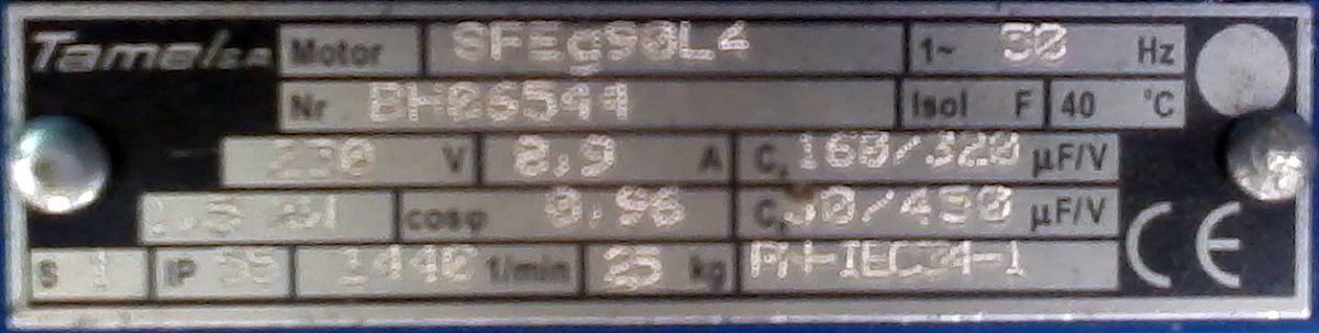

    Tabliczka znamionowa silnika Tamel SFEg90L4 z danymi: 1~, 50 Hz, 230 V, 8,3 A, CE

    Korekta na podstawie uwagi czujnego forumowicza elektrody:
    Zbyt łatwo uwierzyłem wyszukiwarce, że podany symbol TAMELa to silnik trójfazowy.
    Te mają zwykle większą moc niż 1,5 kW.
    Jeśli silnik jest jednofazowy, to ten OSCAL może być dobrym rozwiązaniem
    - trochę tylko niepokoi znamionowe 240 VAC ale to się mieści w dopuszczalnej odchyłce
    - zakłady energetyczne dopuszczają +10% czyli 253 VAC.

    Silnik jest podłączony do zwykłej sieci domowej 230 V nie wiem, czy to ma znaczenie, ale kręci się w obie strony, czyli w lewo i w prawo, a sterują tym przełączniki widoczne na zdjęciu obok tego silnika.

    Rozwiązanie góra/dół jest zrealizowane na stycznikach i kondensatorach.
    Silnik "nie będzie wiedział" Czy jest zasilany z sieci czy z falownika

    Zapomnieliście Panowie o jeszcze jednej sprawie. Silnik to jednofazowy z dwoma kondensatorami - rozruchu i pracy. Taki silnik jest bardzo wrażliwy na kształt przebiegu napięcia zasilania (czysta sinusoida). Pytanie czy ten falownik to produkuje? Bo ja raczej stawiam na modyfikowany prostokąt. No i będą problemy z jego pracą.
