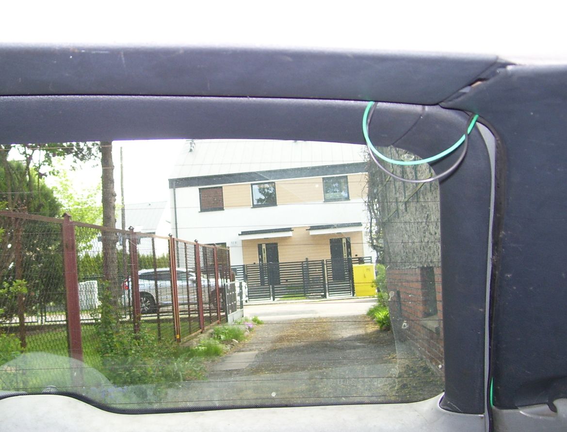

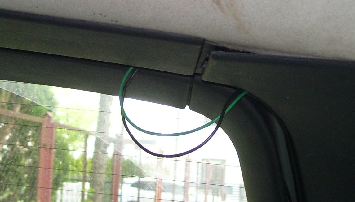

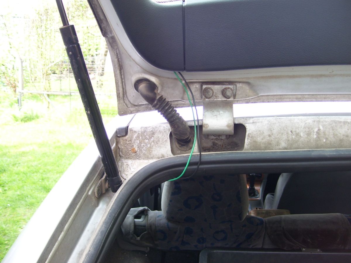

    gidziak napisał:
    W sobotę wycieraczka ożyła w dużych odstępach czasu, tj. zrobiła dwa pełne cykle. I zamilkła. Silnik wychodzi, że sprawny na 100%. Wina jest w przewodach, tylko gdzie?
    Do silniczka wycieraczki dochodzą 4 przewody. Biegną one od gniazda w silniczku przez przelotkę gumową pomiędzy nadwoziem i klapą bagażnika do złącza na dnie bagażnika po lewej stronie.
    Ciągłość przewodów można zbadać omomierzem. Należy wyjąć wtyczkę z gniazda silniczka i pomierzyć przewody pomiędzy wtyczką i stykami gniazda w bagażniku. Przewody mają różne kolory i łatwo to zrobić.
    Warto ponaciągać ręką tą przelotkę gumową gdyż przerwa może raz być raz nie na skutek otwierania/zamykania klapy. Naprawa przerwy jest dość kłopotliwa i pracochłonna gdyż trzeba zdjąć osłonę klapy, pozdejmować plastyki i odchylić część podsufitki aby dostać się do wiązki i ją poluzować/wyciągnąć na tyle aby można było naprawić przerwę.
    Naprawa polega na wstawieniu odcinków giętkiego przewodu o długości około 25÷30 cm w WSZYSTKIE przewody w przelotce gdyż z pewnością są już nadłamane. Można dorażnie uniknąć kłopotliwego demontażu i poprowadzić równoległe przewody chowając je pod uszczelką klapy. Nie szpeci to wnętrza gdyż przewody są mało widoczne. Na załączonych fotografiach są widoczne dwa przewody, jeden właśnie do wycieraczki, a drugi do siłownika centralnego zamka. Jeżdżą tak one już ponad 5 lat i czekają na wenę aby zrobić to zgodnie ze sztuką. Samochód ma już 26 lat i ta wiązka była kilkakrotnie naprawiana.
    Dwa przewody i gumowa przelotka przy zawiasie otwartej klapy bagażnika samochodu
    Wnętrze auta przy tylnej szybie; pod uszczelką poprowadzone zielony i czarny przewód
    Dwa poprowadzone na podsufitce przewody w tylnej części auta przy szybie i słupku
