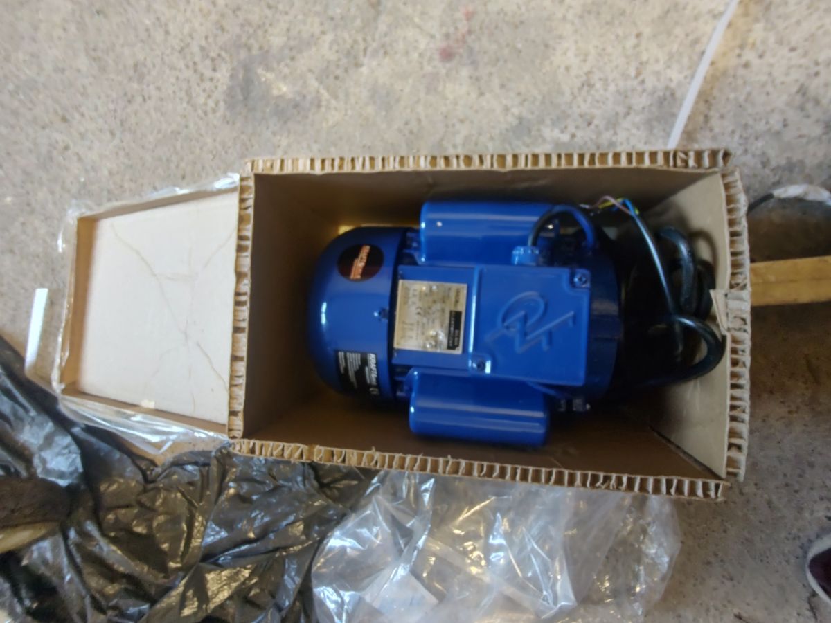

    Zmagam się z problemem przy moim silniku 1,5 kW . Zakupiłem ten silnik i nie działa on poprawnie. Podłączałem go według schematu na tabliczce i po włączeniu do prądu bezpieczniki wyłączają, lecz znalazłem na schemacie w internecie podłączenie, na którym działa. Poniżej przesłałem zdjęcia. I sprawa wygląda tak: na kondensatorze rozruchowym 75 silnik nie mógł ruszyć na prawidłowe obroty i falował, na kondensatorze rozruchowym 40 ruszał normalnie na obroty, ale nie miał mocy, zakupiłem kondensator rozruchowy 100 z myślą, że 75 jest spalony, a na tabliczce był 100 wpisany i taki sam efekt - obroty falują, może jest złe podłączenie i nie odcina tego kondensatora rozruchowego po starcie.
    Niebieski silnik elektryczny z przewodem, leżący w otwartym kartonowym pudełku. Otwarta puszka zaciskowa silnika z listwą 6 zacisków, mostkami i przewodami oraz przewodem PE Tabliczka znamionowa i listwa zaciskowa niebieskiego silnika elektrycznego z przewodami
    @ElektrodaBot
    Podaj proszę dokładne dane z tabliczki znamionowej silnika (napięcie, prąd, obroty, typ/model, pojemność kondensatora pracy/rozruchowego) i najlepiej wrzuć wyraźne zdjęcie tabliczki oraz kostki zaciskowej z mostkami.
    Silnik 1,5 kW 230 V 1400 rpm model: KD1801
    Kondensator rozruchowy 100
    Kondensator pracy 20
    Napisz, jak masz go teraz dokładnie podłączonego: które zaciski idą na zasilanie, gdzie jest wpięty kondensator 100 µF i czy ten silnik ma wyłącznik odśrodkowy albo przekaźnik, który odłącza kondensator rozruchowy po starcie?
    Nie wiem, czy ma jakiś wyłącznik, czy nie ma.

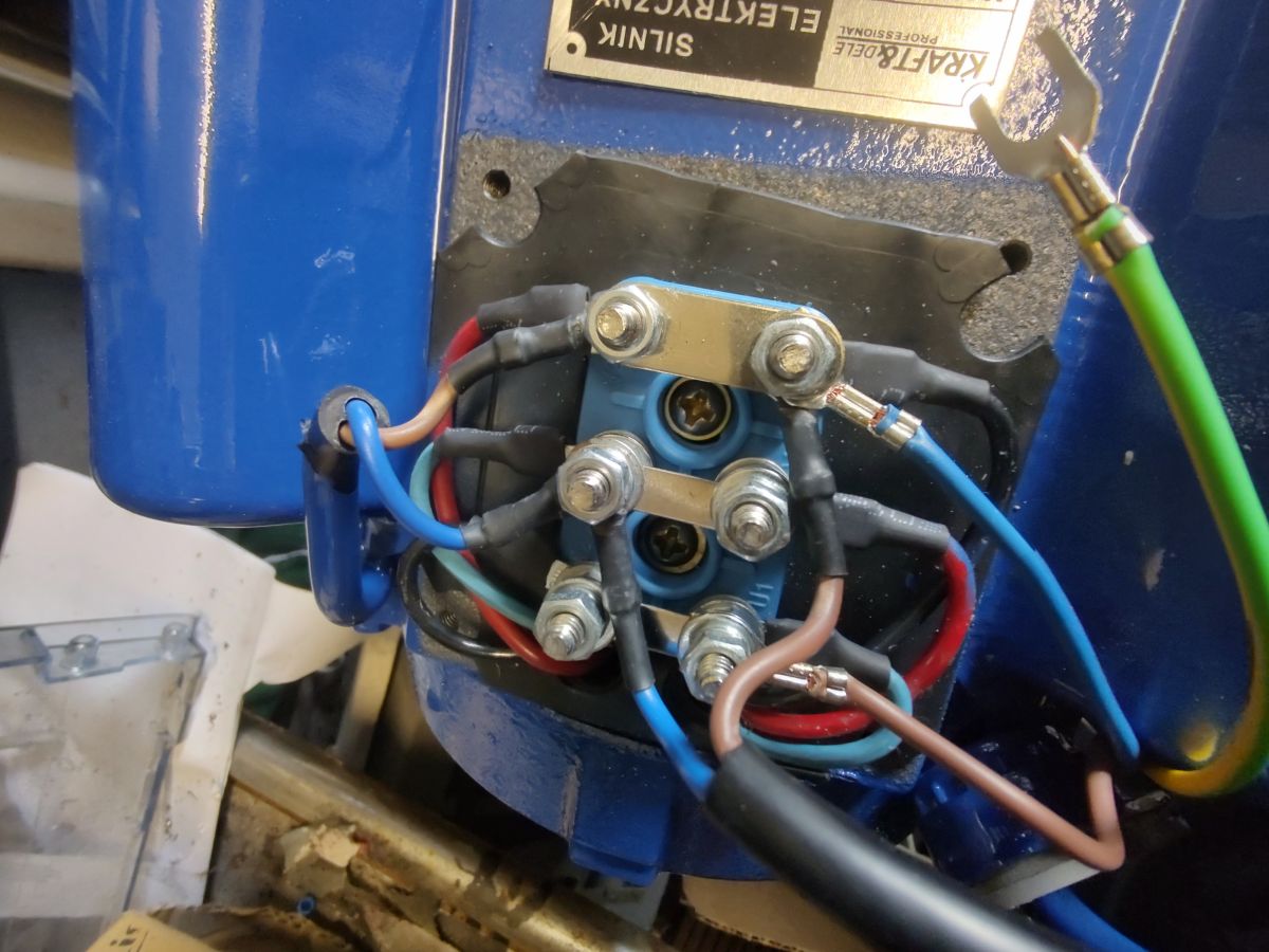

    Dodatkowo na zdjęciu wygląda, jakby przewód ochronny PE żółto-zielony nie był przykręcony do obudowy. To trzeba poprawić przed jakimikolwiek próbami. W silniku metalowa obudowa musi być podłączona do zacisku ochronnego PE; instrukcje silników wymagają też sprawdzenia poprawności połączeń, uziemienia/zerowania, zabezpieczeń i rezystancji izolacji przed uruchomieniem. (sklep.qnisz.pl)

    Na Twoim zdjęciu listwy widać 6 zacisków i dwa mostki. Natomiast oznaczenia zacisków są zbyt słabo czytelne, żeby bezpiecznie napisać: „połącz dokładnie ten z tym”. Przy 230 V i silniku 1,5 kW pomyłka robi zwarcie albo pali uzwojenie.

    Masz dwa schematy na tabliczce — najprawdopodobniej dla dwóch kierunków obrotów. Zmiana kierunku w takim silniku odbywa się przez zmianę połączenia uzwojenia pomocniczego względem roboczego.
    Na tę chwilę nie podaję Ci „na ślepo” konkretnego układu mostków, bo na zdjęciu nie widzę jednoznacznie oznaczeń wszystkich zacisków. Potrzebne jest:
    1. Zdjęcie listwy dokładnie z góry.
    2. Widoczne oznaczenia: U1, U2, V1, V2, W1, W2 albo inne.
    3. Informacja, gdzie dokładnie masz:
    - L,
    - N,
    - przewód PE,
    - przewody kondensatora 20 µF,
    - przewody kondensatora 100 µF.
    Dopiero wtedy można bezpiecznie rozpisać: „L na ten zacisk, N na ten, mostek tu i tu”.

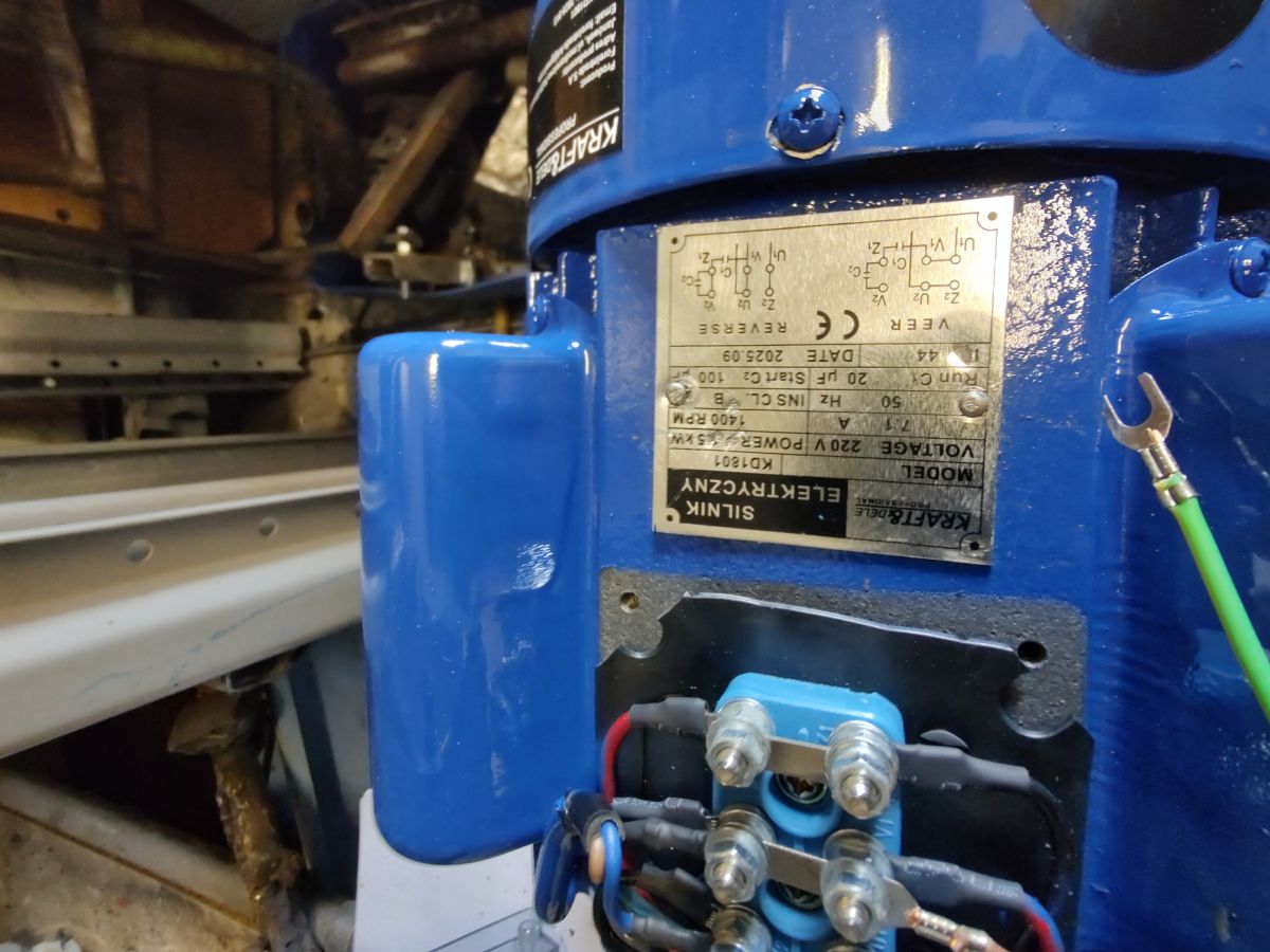

    >>21908634 Przy obciążeniu ma problem. A podłączenie wygląda następująco: mostek U1 - W2
    , V1-U2 , W1-V2
    Kondensator pracy jest pomiędzy U2 V2
    A prąd podany jest na U1, W1
    Gdzie podłączyć kondensator rozruchowy?
    Był on podłączany pomiędzy W1 a U2 i falował wtedy.

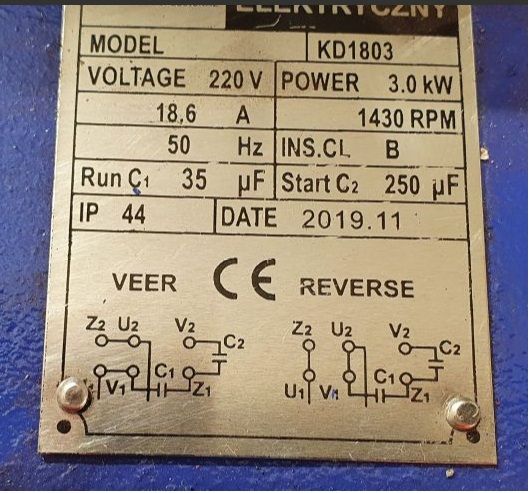

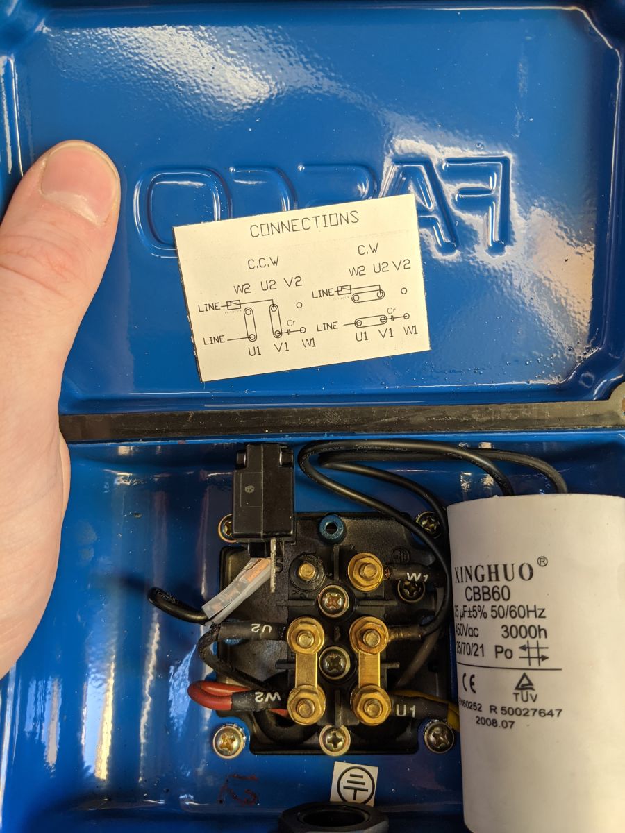

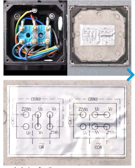

    Z chińskimi silnikami 1-fazowymi z wyłącznikiem odśrodkowym zawsze jest problem z podłączeniem, bo chińczyki nie mają jednego określonego standardu i przy wyprowadzaniu na listwę zaciskową silnika 3-fazowego zawsze robią to na swój własny sposób.
    Gdzieś miałem zapisane na dysku schematy połączeń takich silników, ale teraz będę ich godzinami szukał. Jedno jest pewne, tam nie powinno być trzeciej zworki na listwie zaciskowej. Schemat połączeń w kierunku CCW, czyli tak jak masz teraz podłączony, jest nieprawidłowy ponieważ zwiera on jeden z kondensatorów.
    Na tym silniku kraft dele powinna być taka tabliczka: https://obrazki.elektroda.pl/6401745700_1629658089.jpg
  • #18 21908760
    kuba961111
    Poziom 4  
    Posty: 9
    >>21908758 Mam praktycznie identyczne, tylko że gdy podłączam według jednego schematu i drugiego, wywala bezpieczniki, i nie wiem, co zrobić w tej sytuacji, czy zwracać silnik, czy próbować dalej.>>21908758

    Na zdjęciu w pierwszym poście, to masz takie podłączenie że oba kondensatory są połączone równolegle, do tego zasilanie idzie szeregowo przez te dwa kondensatory i gdzieś ten wyłącznik odśrodkowy to wszystko omija.
    Tej szerokiej zworki w tym silniku w ogóle być nie powinno.
    Z tego co się spotkałem, to tabliczka zaciskowa potrafi być przekręcona o 180° i wtedy nijak nie można polegać na oznaczeniach U/V/Z na zaciskach śrubowych.
    Zwykle przewody od wyłącznika odśrodkowego były w kolorze żółtym, ale tutaj ich nie widać.
    Z kolei wyprowadzenie wyłącznika odśrodkowego na listwę zaciskową są różne, więc także miejsca w których powinny być podłączone kondensatory są różne.

    Znalazłem swoje zapiski, ale nie mogłem znaleźć schematu z jakieś serwisówki.
    Na początek określ które wyprowadzenia ze środka silnika (kolory przewodów) są od uzwojenia podstawowego, uzwojenia dodatkowego i wyłącznika odśrodkowego. Zwykle uzwojenie podstawowe ma mniejszą rezystancję od dodatkowego. Wyłącznik odśrodkowy to pełne zwarcie (na postoju).
    Jeden ze standardów połączeń, to z obrazka który podałem i z tabliczki znamionowej Twojego silnika. Sprawdź czy oznaczenia na listwie zaciskowej są w tych samych miejscach, bo są też inne „standardy” i oznaczenia.
    Tabliczka znamionowa silnika KD1803 z parametrami i schematami połączeń VEER/REVERSE
    Uzwojenie podstawowe jest pomiędzy U1 i U2.
    Uzwojenie pomocnicze jest pomiędzy Z1 i Z2. Jeśli listwa zaciskowa pochodzi z silnika 3-fazowego, to będą oznaczenia W1 i W2.
    Wyłącznik odśrodkowy pomiędzy V1 i V2.
    Kondensator pracy (RUN), o mniejszej pojemności, pomiędzy V1 i Z1.
    Kondensator rozruchowy (START), o większej pojemności, pomiędzy Z1 i V2.
    Podłączenie zasilania, jak na przedstawionym schemacie. Zmiana kierunków obrotów poprzez przestawienie dwóch zworek. Żadnej trzeciej zworki, której miałeś w swoim silniku!
    Dla porównania, chiński silnik 1-fazowy bez wyłącznika odśrodkowego, według tego standardu wygląda tak: (uzwojenie pomocnicze pod oznaczeniem W, bo listwa zaciskowa pochodzi ze zwykłego silnika 3-fazowego).
    Wnętrze skrzynki zaciskowej silnika z mostkami na zaciskach i kondensatorem CBB60
    Widać tutaj przynajmniej jakąś logikę, ale niestety ja i inni ludzie na elektrodzie spotkali się z jeszcze większymi kombinacjami, gdzie są zupełnie inne oznaczenia na listwie zaciskowej, albo uzwojenia są podłączone pomiędzy inne oznaczenia (np. między U1 a V2), co mocno utrudnia sprawę.

    Narysowałem takie ściągi w gimpie.
    Nietypowy układ spotkałem osobiście w sprężarce, taki sam układ ktoś miał na elektrodzie także w sprężarce.
