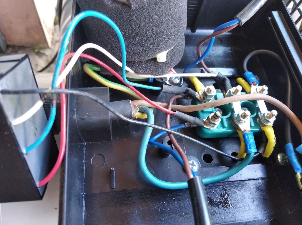

    Przy sprężarce jest silnik 2,2 kW z dwoma kondensatorami 50µF i 250µF oraz z modułem wyłącznika elektronicznego ( odśrodkowego ).
    Silnik podobno rozłączają bezpieczniki. Podłączałem go ze względów bezpieczeństwa w szereg z czajnikiem elektrycznym 2kW . Z tego co zauważyłem to kabelki z modułu dostały zwarcia z jednym z zacisków na silniku. Aby przetestować silnik i wykluczyć awarię modułu odłączyłem tę elektronikę od zacisków i podłączyłem tylko kondensator.
    Na kondensatorze 50µF tylko brzęczał a na 250µF powoli się rozpędzał i przy pewnych obrotach następuje hamowanie, tak jakby coś się wzbudziło i szybko zszedł z obrotów do bardzo wolnych.
    Czy jest możliwe, że jest w środku jakiś odśrodkowy który odlącza kondensator ?
    Tę funkcję przecież przejmuje elektroniczny moduł który powinien odłączać ten większy kondensator.
    Czy te objawy wskazują na uszkodzenia uzwojenia ?

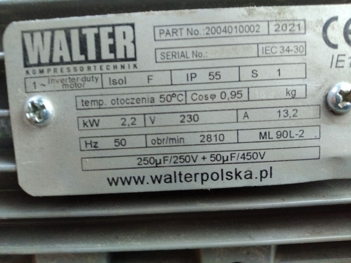

    Moduł to RECS-220P
    Silnik 1-f 2,2 kW z modułem odśrodkowym - rozłączają bezpieczniki, hamowanie przy obrotach

    Sprężarka ruszyła , rzeczywiście podłączenie przez 3kW obciążenie to za mało. Przyczyną zadziałania bezpieczników było zwarcie czarnego przewodu z modułu do śruby kostki zaciskowej co widać na zdjęciu.
    Dziękuje wszystkim za pomoc.
