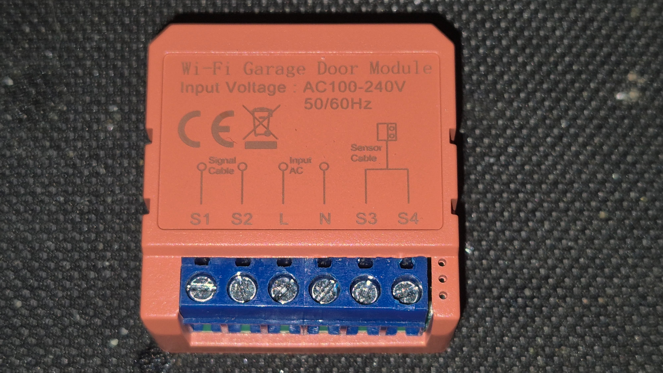

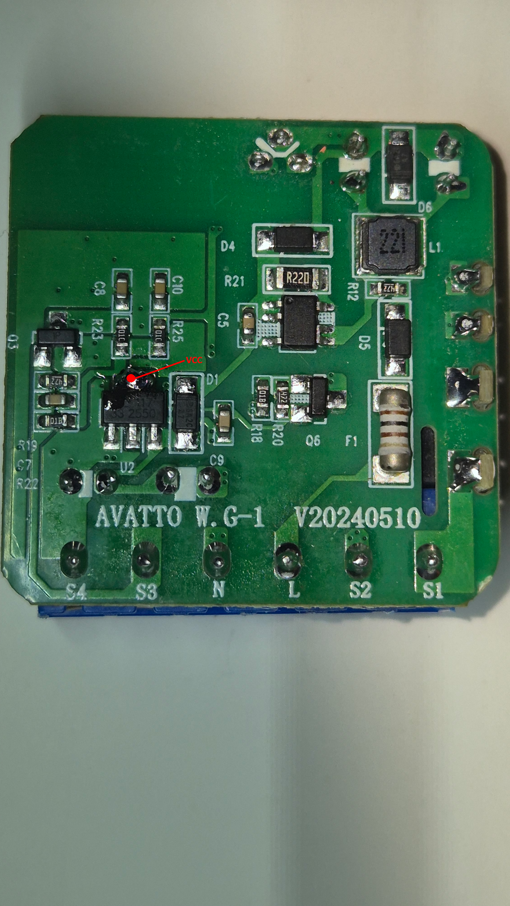

    Cześć wszystkim, kupiłem otwieracz do drzwi garażowych Avatto GDS16:

    Udało mi się pobrać oryginalny firmware i uzyskać poniższe informacje:
    I: UPK: Found BK7231N config!
    I: UPK: Switch/plug config
    I: UPK:  - relay 1: pin P6
    I: UPK:  - button 1: pin P26
    I: UPK: Status LED: pin P9, inverted False

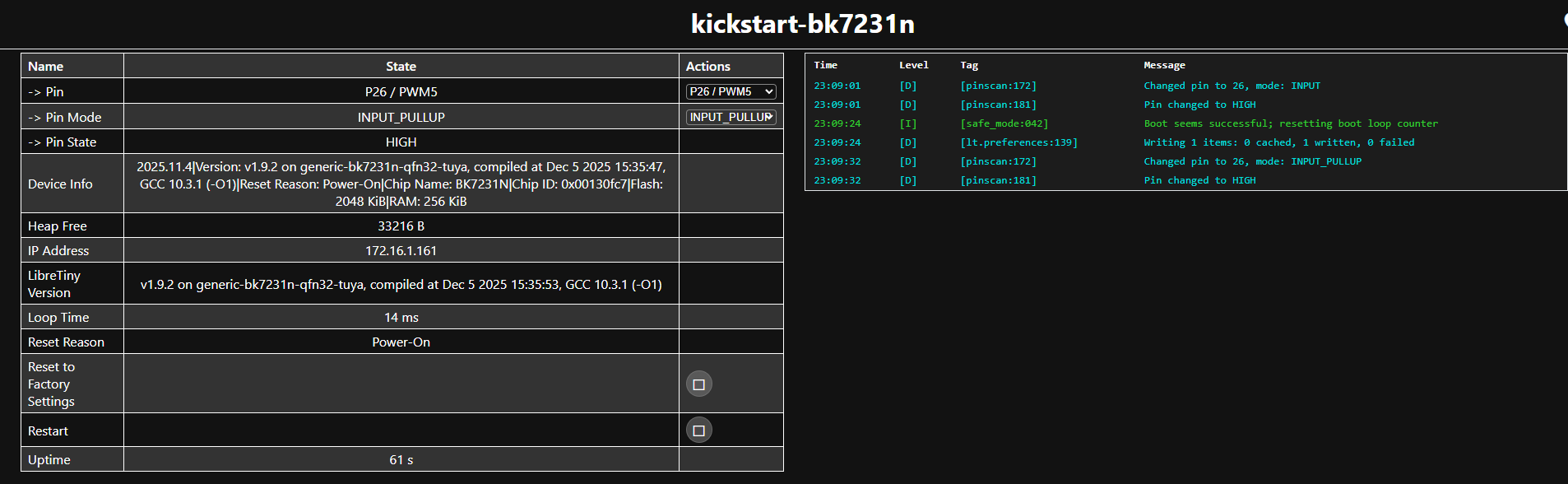

    Następnie flashowanie oprogramowania układowego ESPhome kickstart było łatwe.
    Przekaźnik i dioda LED działają dobrze, bez żadnych problemów, ale nie byłem w stanie sprawić, aby pin czujnika działał.
    Próbowałem oznaczyć pin jako input_pullup i inne piny, ale nic nie działa.
    Mam dwa i wynik jest taki sam dla obu.
    Czy ktoś może mi pomóc to rozgryźć?

    Zasadniczo narzędzie do ekstrakcji ustaliło, że P26 jest wejściem/przyciskiem, ale mimo to w ogóle nie działa? Czy wypróbowałeś wszystkie kombinacje pull up/down/etc?
    I mówisz, że oba elementy nie działają.... może błąd oprogramowania?
    Czy próbowałeś skonfigurować go na razie jako zwykły przełącznik, bez delayed_on_off?
    Ciekawe jak by to działało z OpenBeken?

    Korzystałem z narzędzia ltchiptool, żeby uzyskać informacje z oryginalnego oprogramowania, a teraz próbuję użyć BK7231GUIFlashTool i zdobyć nowe dane.
    Konfiguracja urządzenia, zgodnie z danymi z serwisu Tuya:
    - Przycisk (kanał 1) na pinie P26
    - Dioda LED WiFi na pinie P9
    - Czujnik drzwi (kanał 1) na pinie P8
    - Przekaźnik (kanał 1) na pinie P6
    Pin 26 to przycisk z tyłu urządzenia, a czujnik drzwi znajduje się na pinie 8.
    Ponownie przeprogramowałem urządzenie za pomocą kickstart, aby je przetestować, ale nadal nie działa.
    Panel kickstart-bk7231n z ustawieniami pinu P26/PWM5 i logami po prawej stronie
    Spróbuję teraz z OpenBeken, żeby sprawdzić, czy z nim zadziała.

    Ależ jestem głupi – czujnik magnetyczny znajduje się na stykach S3+S4, a nie na S1+S2; te ostatnie to styki przekaźnika.
